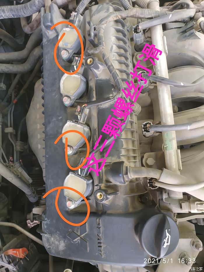

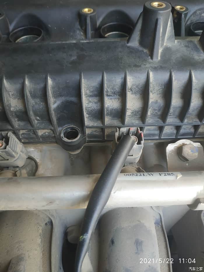

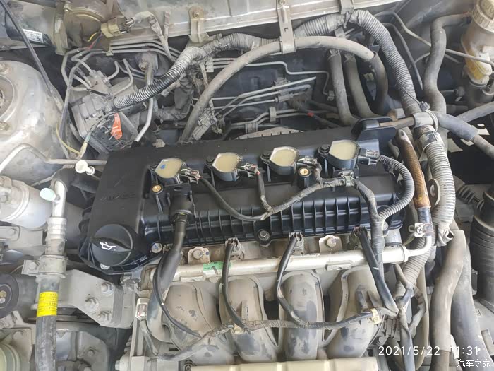

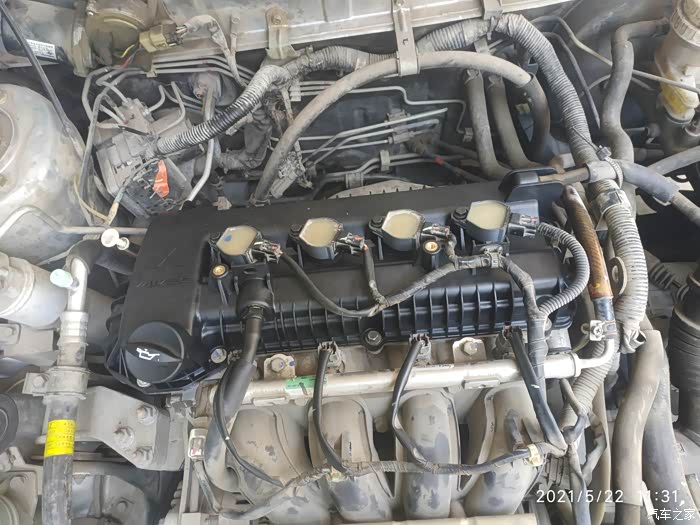

前段时间发现车子加速有抖动,在淘宝买了火花塞准备自己更换,但是发现气缸盖固定固定点火线圈的螺丝打滑其中三个都打滑了没办法只好又在网上买了气缸室盖准备一起更换这次
其中三颗螺丝打滑哎郁闷啊

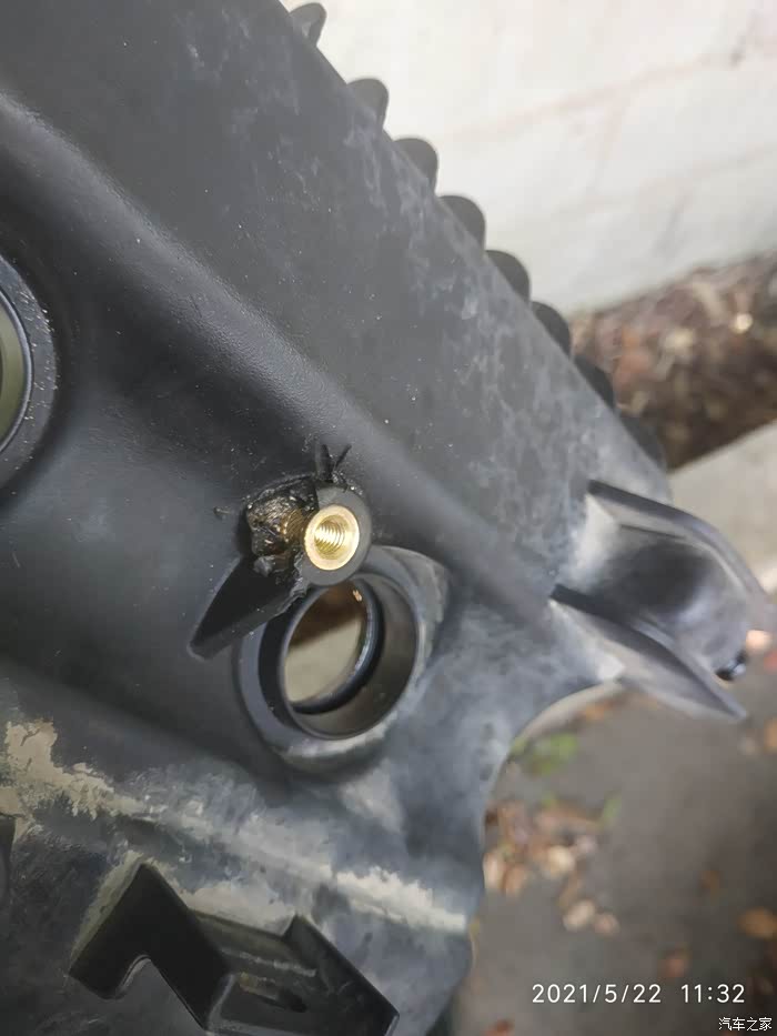

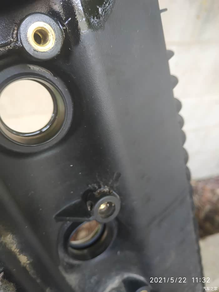

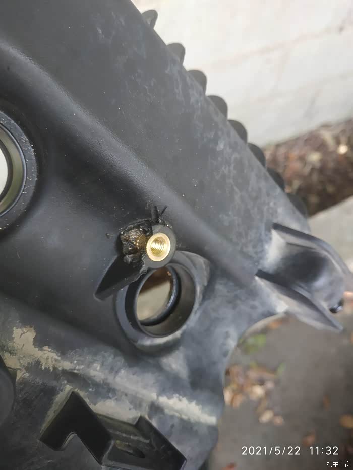

用电动手电转在螺丝边上打孔固定然后在下螺丝三个都下下来了
弄了半天才弄下来还段了根转头

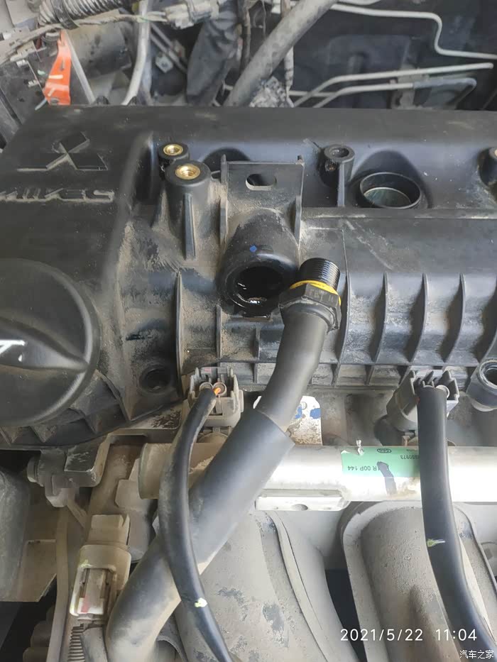

气盖的全部螺丝拆了

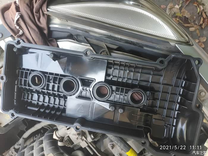

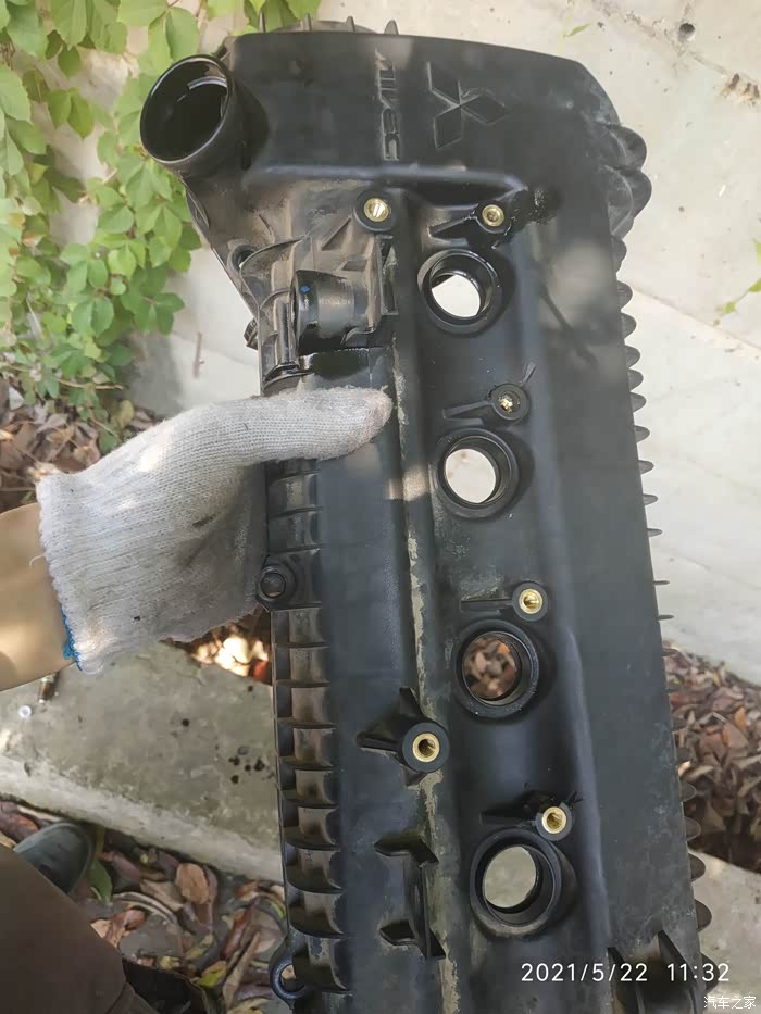

这是新的气盖

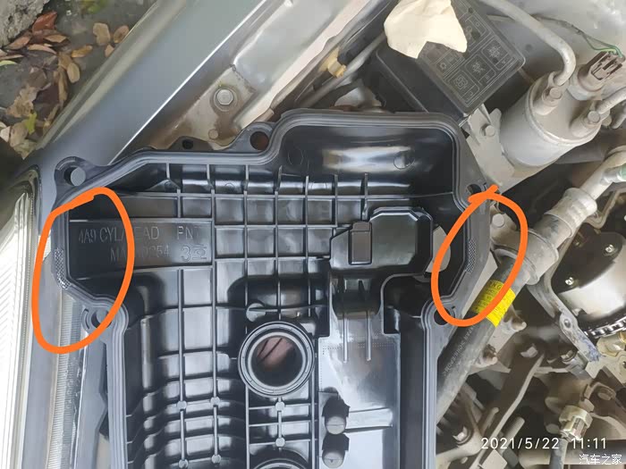

在这边打了点密封胶,原来气盖这也打到所以在原来的地方打了点

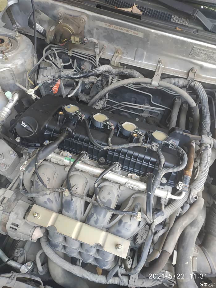

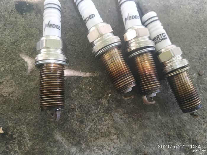

装上新的气缸盖换了火花塞,
这是换下来的火花塞

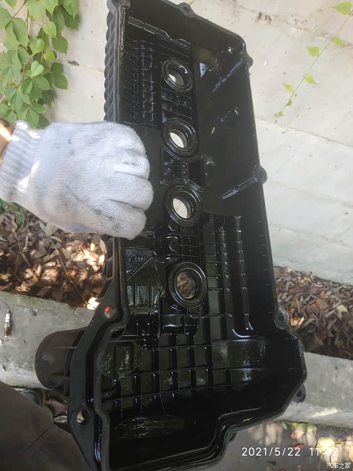

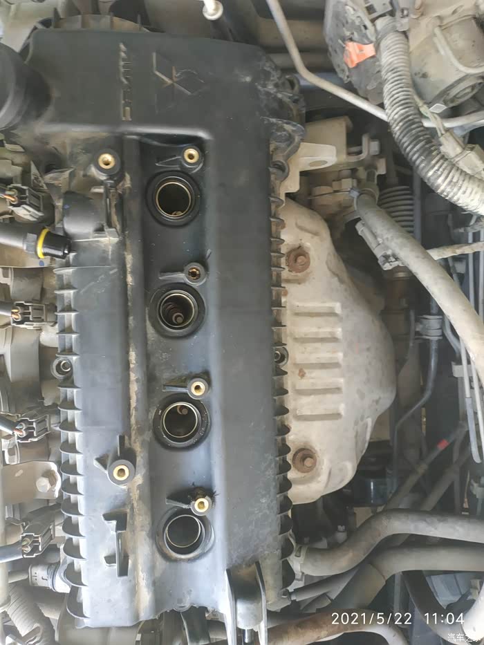

这是还下来旧的气缸盖,一切还算顺利
新的看上去很新
