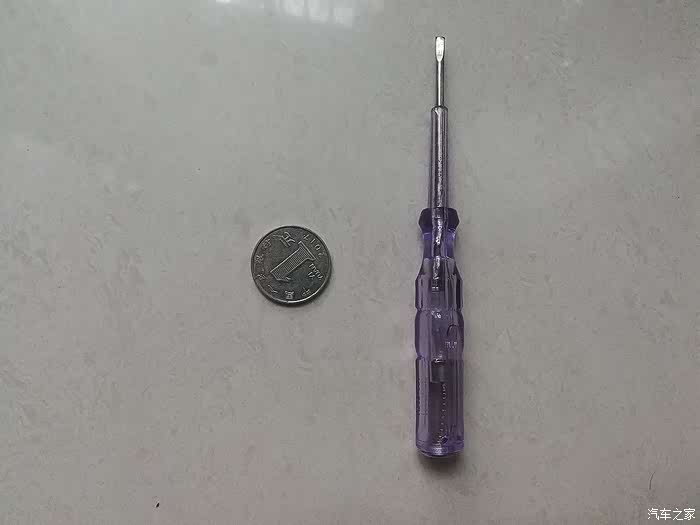

二、更换工具:

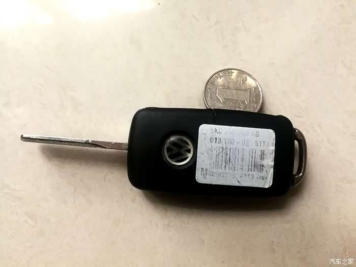

汽车钥匙的更换非常的简单,只需要两样工具就可以了,一个1元硬币和一个开口小点的一字螺丝刀。

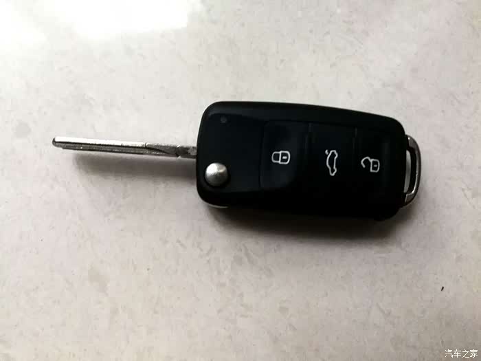

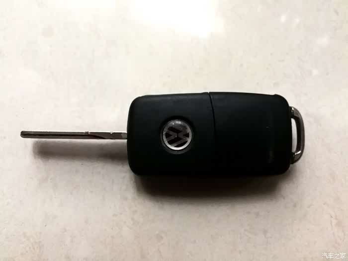

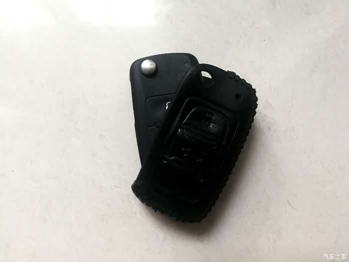

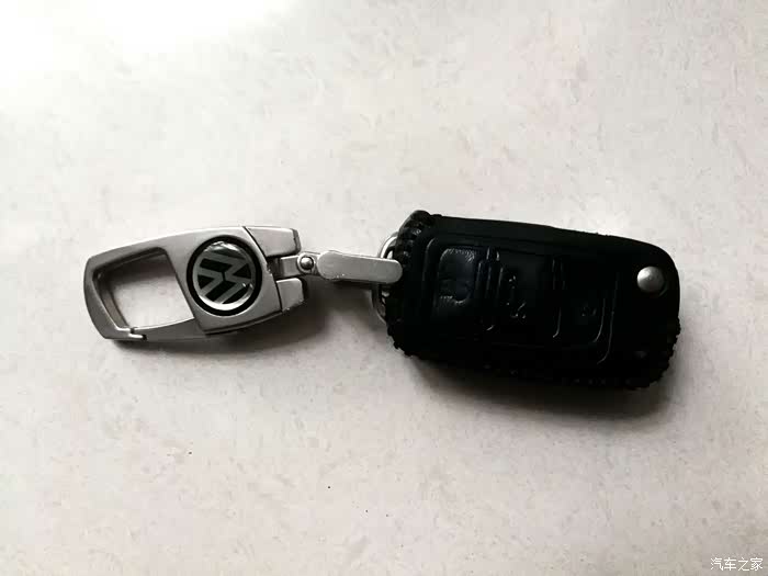

拿出汽车钥匙
拿出汽车钥匙

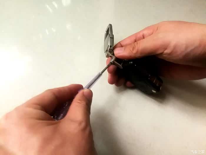

先用一字螺丝刀卸掉金属钥匙扣
这是卸掉的金属钥匙扣

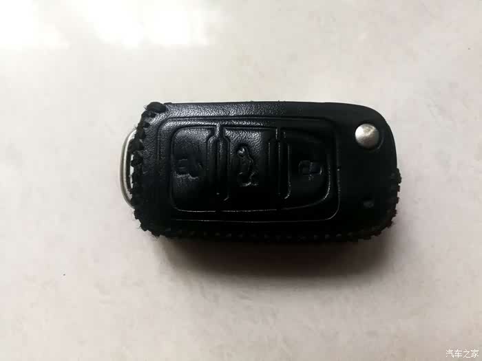

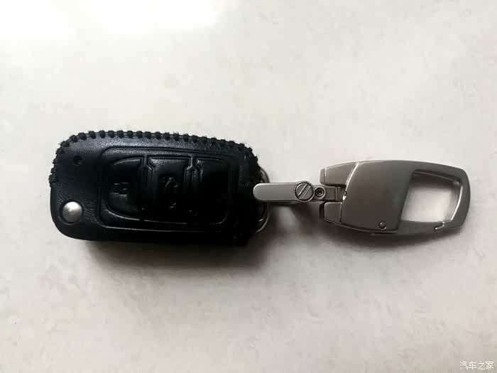

拿掉金属钥匙扣后,是钥匙的保护套。(钥匙使用频繁,有个保护套可以更好的防止钥匙磨损)
拆掉钥匙保护套
汽车钥匙就拿出来了。

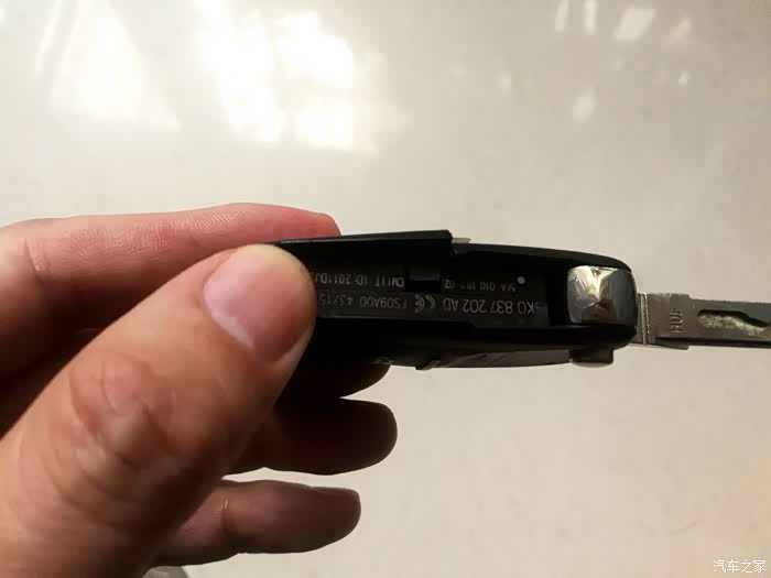

弹开之后,你会发现钥匙里面有一个卡扣。

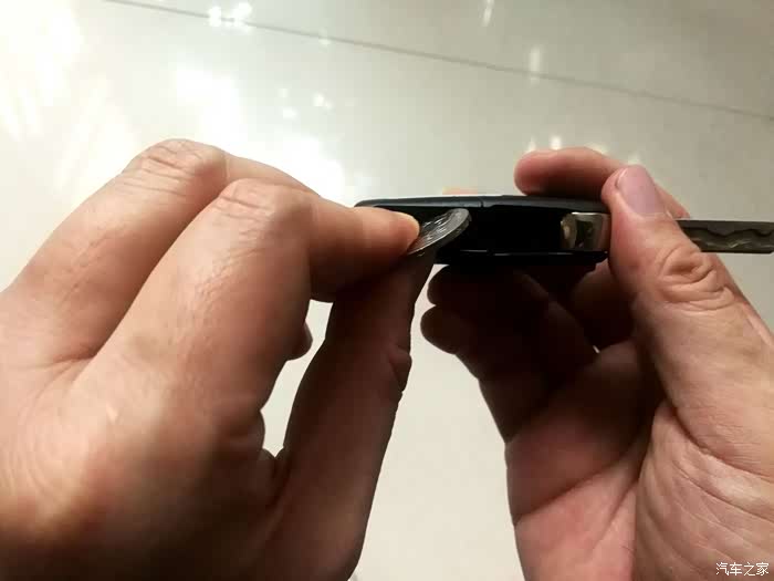

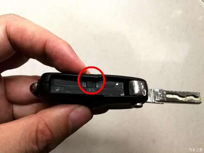

把汽车钥匙反面朝上,用1元硬币撬开这个卡扣就可以了
在撬的时候一定要注意硬币要紧靠卡扣位置,这样才有更大的力度把卡扣撬起。撬时要轻轻用力,不要把卡扣弄断。(卡扣断了就不好固定钥匙电池了)
听到呯的一声,卡扣就撬开了

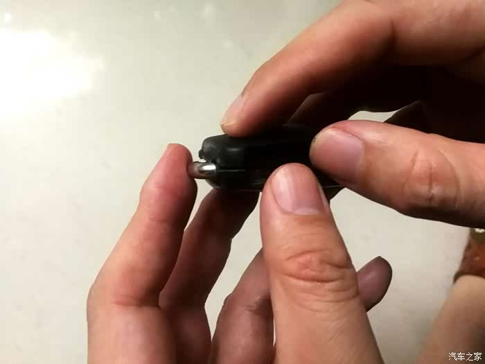

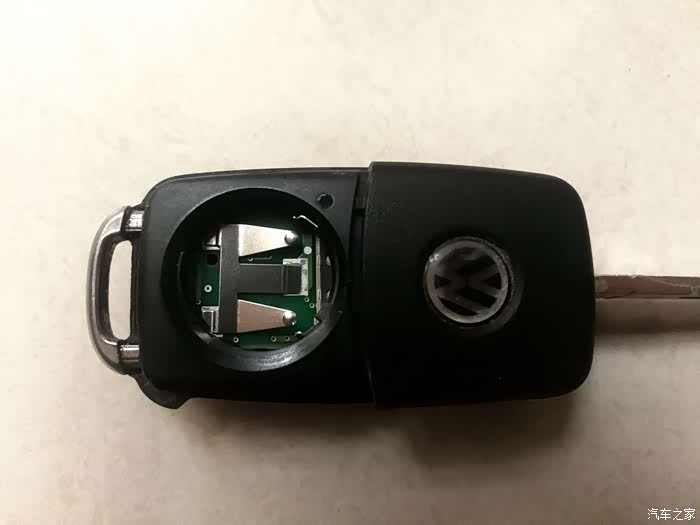

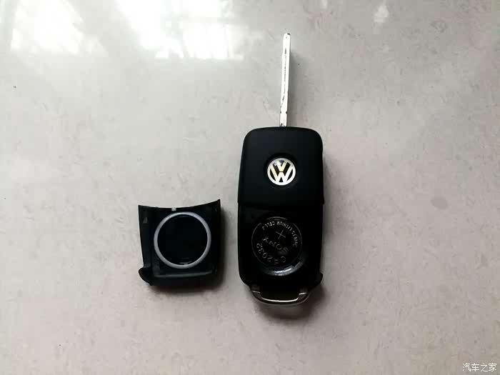

撬开卡扣后,用手慢慢***钥匙的尾部。(很多车友用螺丝刀撬,容易损坏塑料盖板,我用手慢慢掰就能***)

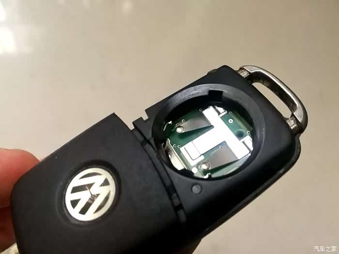

这样固定汽车电池的盖板就拆开了。

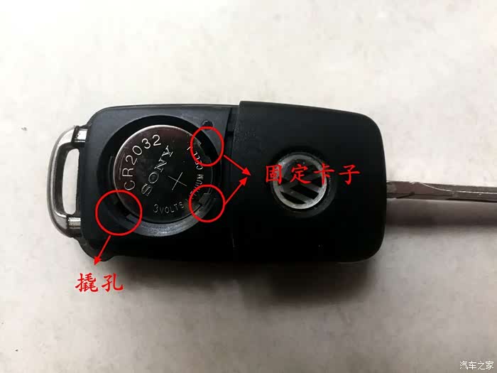

我们来观察一下汽车钥匙的电池装置
汽车钥匙电池靠两个固定卡子,深深的陷了进去。靠下方有一个凹陷的小孔,我们暂且叫撬孔吧。

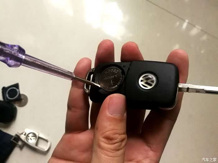

拿出一字螺丝刀放在撬孔位置,轻轻一按。纽扣电池就弹了出来。(撬孔很小,不要用很大的一字螺丝刀)

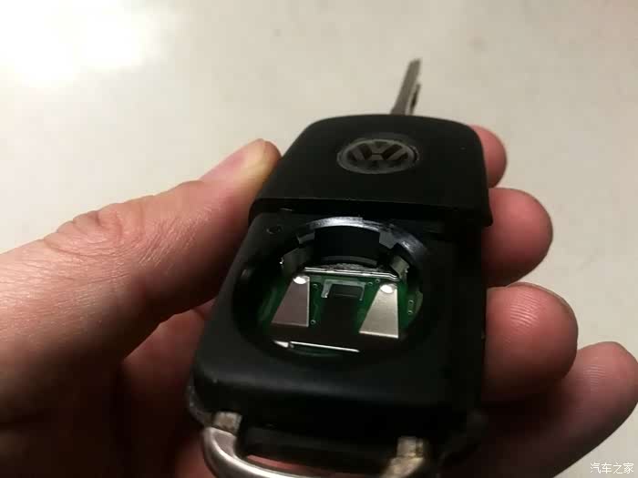

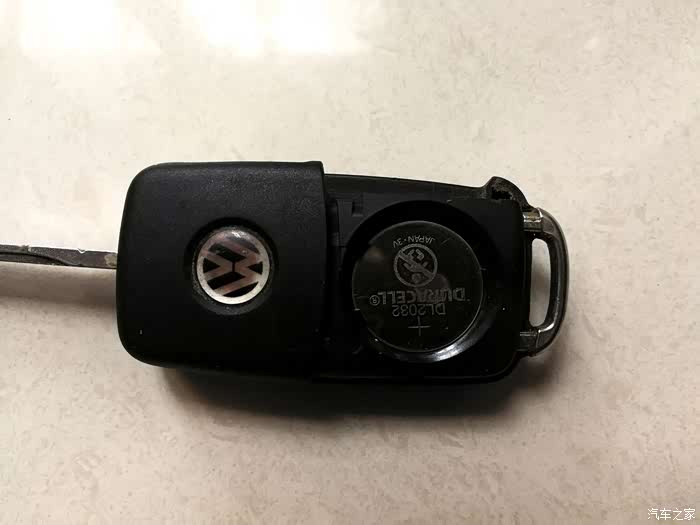

这是纽扣电池弹出后,汽车钥匙电池下方的电路板

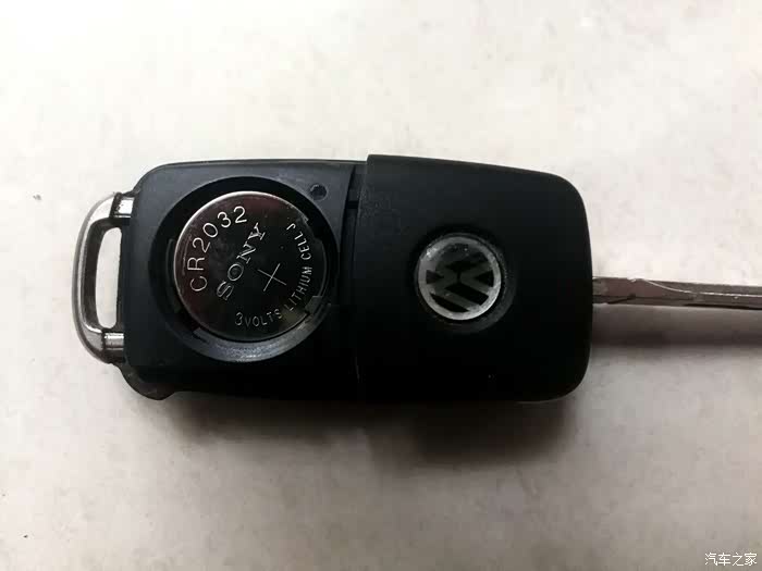

我们再来看一下汽车钥匙的电池型号是CR2032,电压3V,是SONY品牌。
我们再看一看固定钥匙的两个固定卡子
这是汽车钥匙的撬孔位置,孔很小,所用一字螺丝刀一定不要大于撬孔,不然会损坏撬孔。

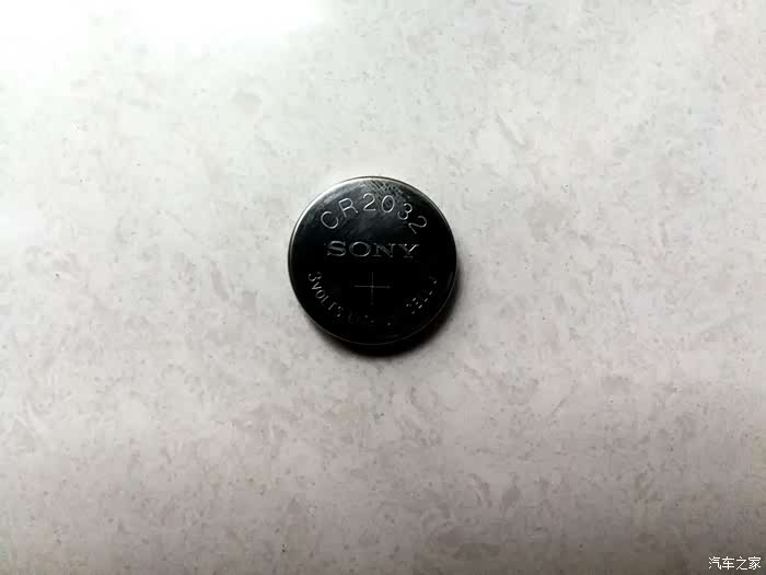

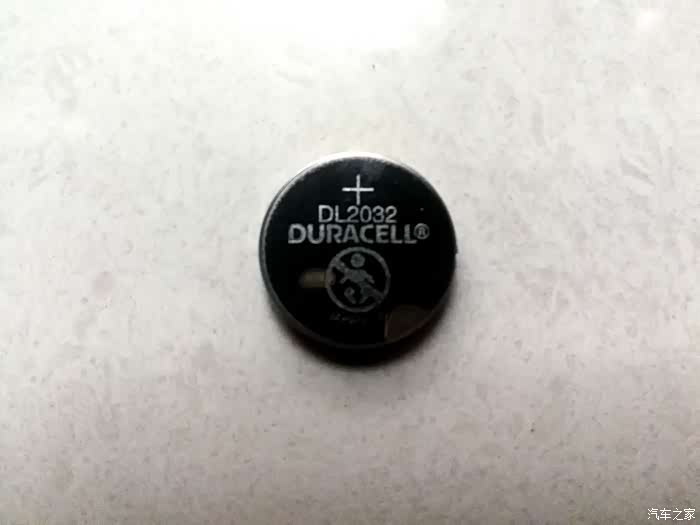

这是我在网上买的DL2032纽扣电池。一个是DL2032,一个是CR2032他们有什么不同吗?
CR2032是锂二氧化锰电池;DL2032是锂电池,3V。一般用CR2032比较多,两者规格是一样的,最多容量有一点差别。

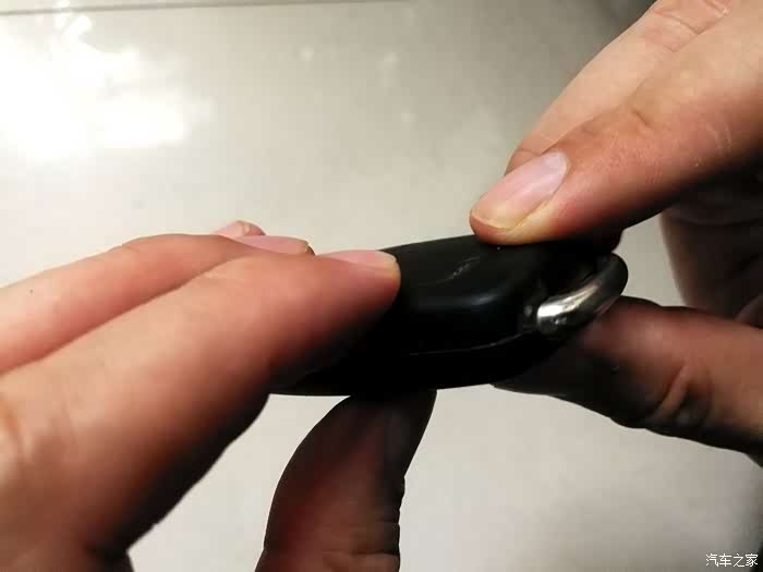

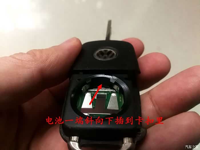

确定好所换纽扣电池规格相同后,开始更换电池。用手拿着纽扣电池一端斜向下***卡扣里
向下一按,纽扣电池深深的固定在汽车钥匙的电池位置
把塑料盖板上的卡扣先固定到卡扣位置,这样做是为了防止把卡扣弄断
再用手慢慢沿盖板一周轻轻按下

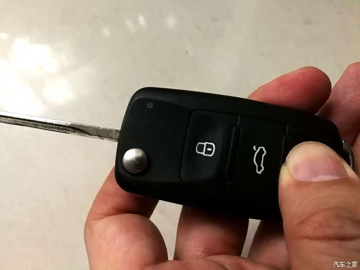

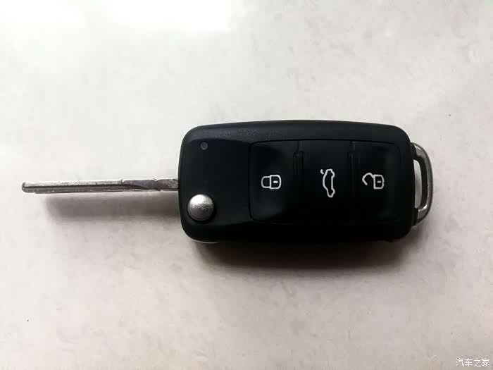

这样整个电池盖板就固定好了。这是固定好的钥匙反面

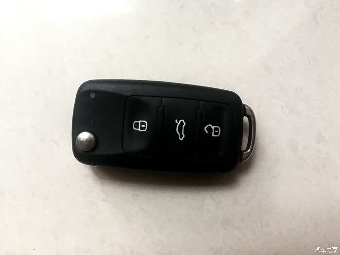

这是固定好的钥匙正面
试着按下开锁和锁车键,指示灯亮,说明通电。
把汽车钥匙的保护套和金属扣安装好,全部安装完成。
