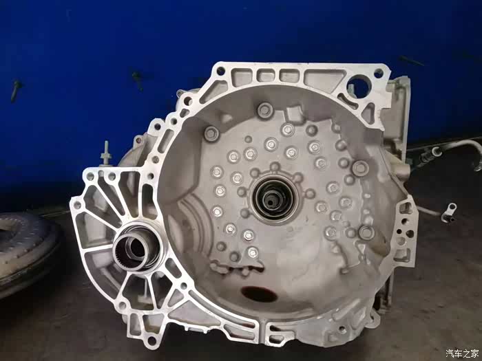

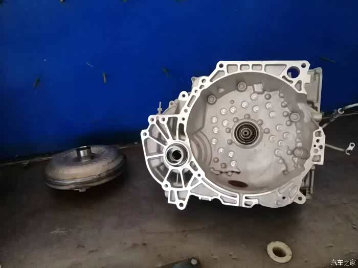

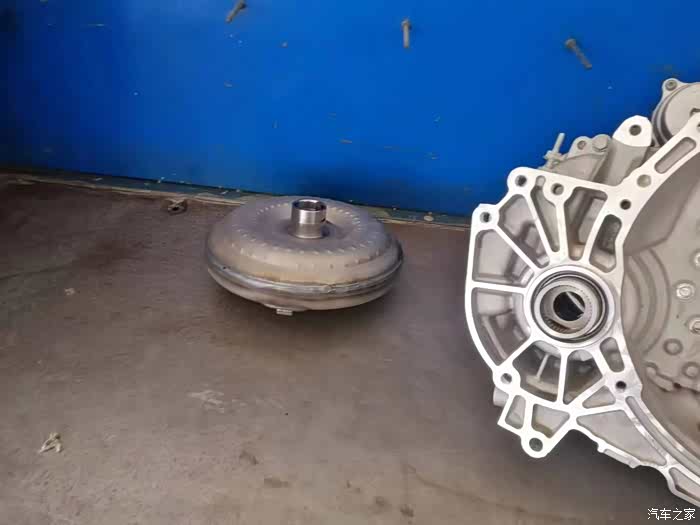

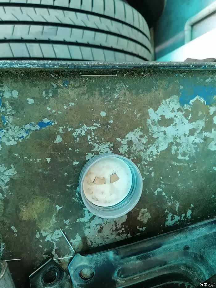

我的2021款昂科威plus 652t 五座豪华四驱,开了3000公里,导航死机黑屏,换了后面的控制盒子,拆解时这个心疼啊。前天早上刚出门,显示发动机故障黄灯,提示动力不足,开到4s店,检查说是传感器问题,拆下来后,发现传感器上吸附小铁片,给厂家,建议拆解变速箱。昨天当着我的面拆开变速箱,最后发现是其中一个轴承的垫片磨碎了,在变速箱各个部位找到了一堆碎片,说是给厂家反馈,因为目前仅开了8000多公里,还有一年的保修期。我就在想,之前开的307 十五年的手动挡也没出问题,我28万第一批落地的新车怎么如此不堪一击,别克这个品牌太让我失望了。以后换车再也不买别克了。想买的朋友们,自己三思后行吧,我这比中奖都难,确让我赶上了,窝心啊!!!!!!!!!!
