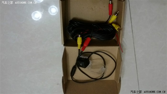

开箱检查,右上角是送的摄像头

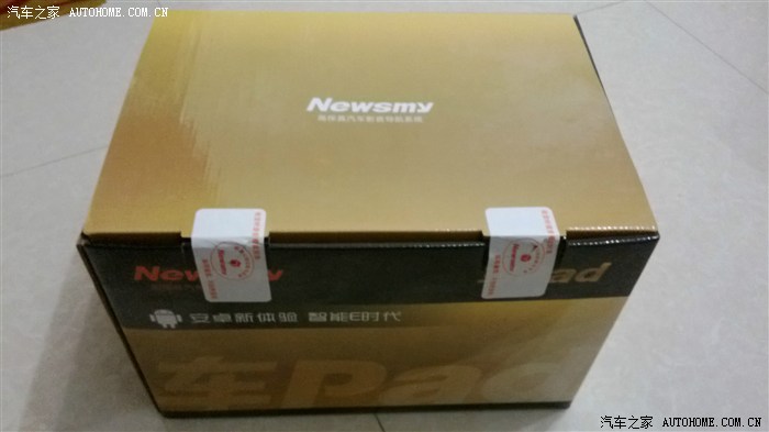

检查封条(底部还有一张),这个是必须的,封条很容易烂,因此可以看出导航是否被拆过,我收到的这个是完整的

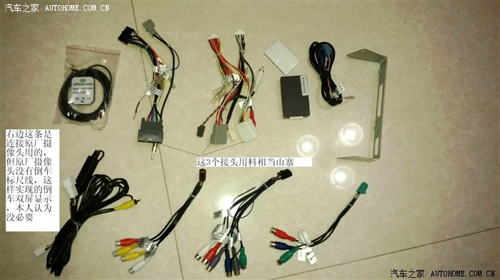

摄像头差连厂址也没有,感觉上这个摄像头属于垃圾级别

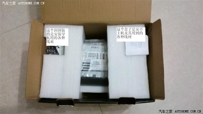

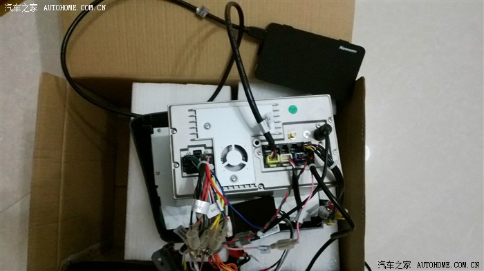

开箱检查内部配件情况
导航线束

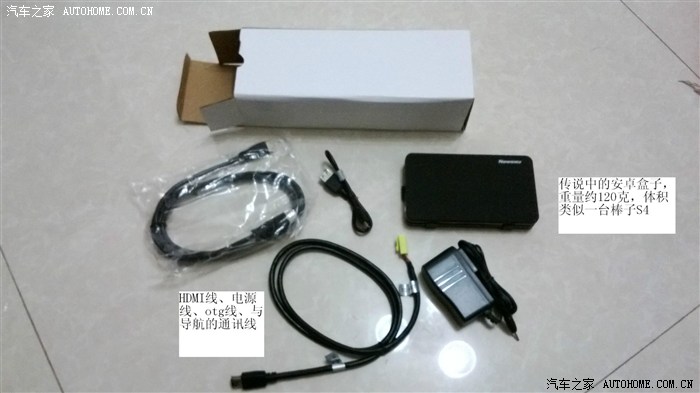

安卓盒子

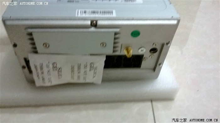

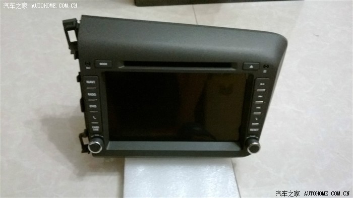

导航主机

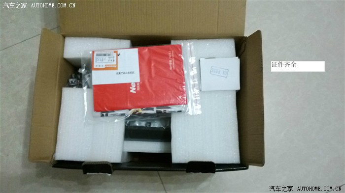

有防潮剂,不错

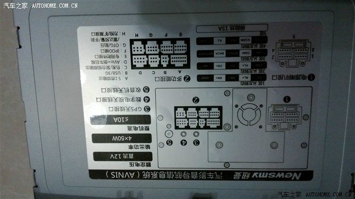

端口说明

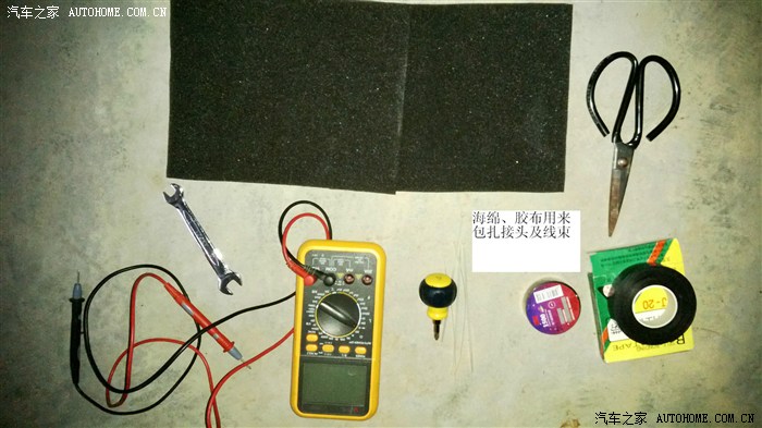

准备的工具(自备包扎材料,用于包扎线速、接头,防止噪音)

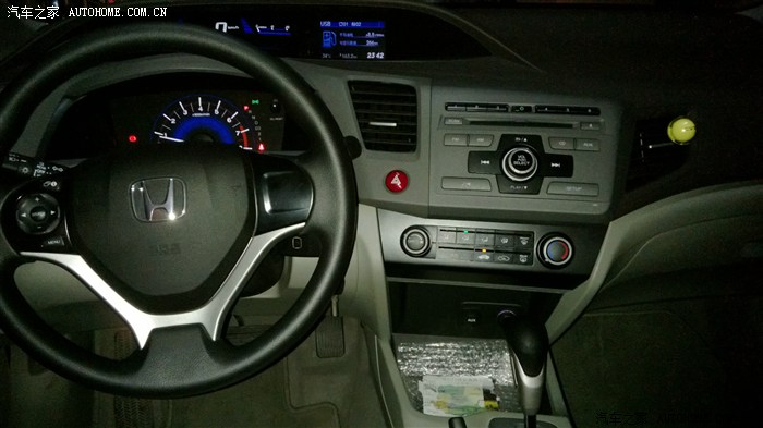

拆机前留念

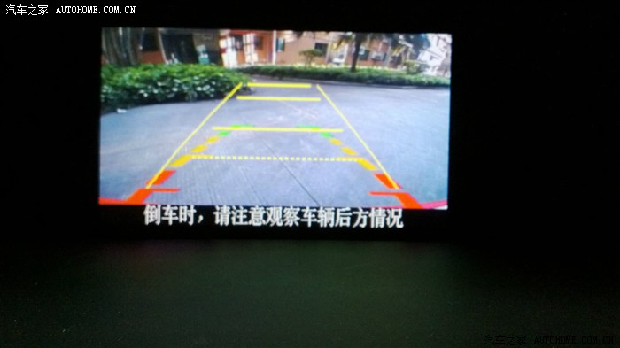

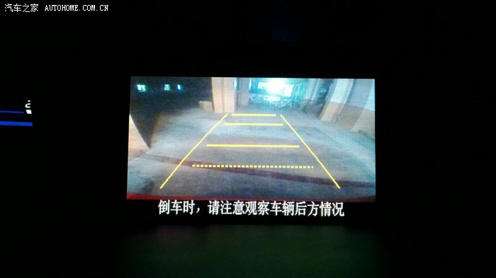

自己搞的原车屏倒车显示,夜晚效果不错。把买导航送的摄像头接上,效果非常差,还是这个自己买的摄像头效果好。这个小屏放的位置比较合理,倒车时观看方便,到时可能会保留,导航可能不接倒车显示。

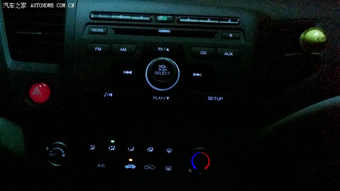

思域的原车cd机的夜景还是很不错的,有点不舍得换。

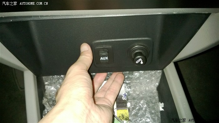

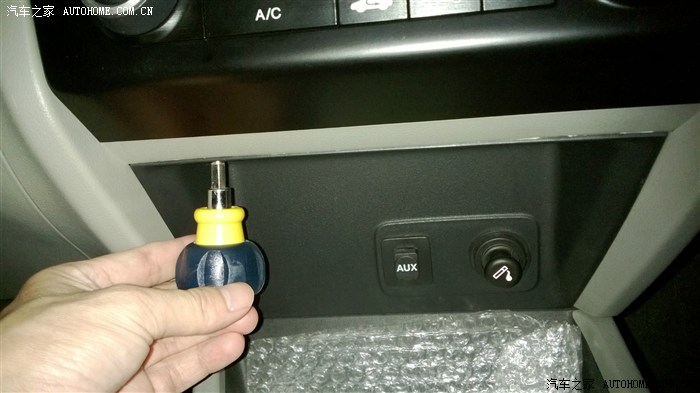

底部松两颗螺丝。
用手在里用力向外掰
里面的上方有两个螺栓,一同拧下(夜晚作业,图片不清)

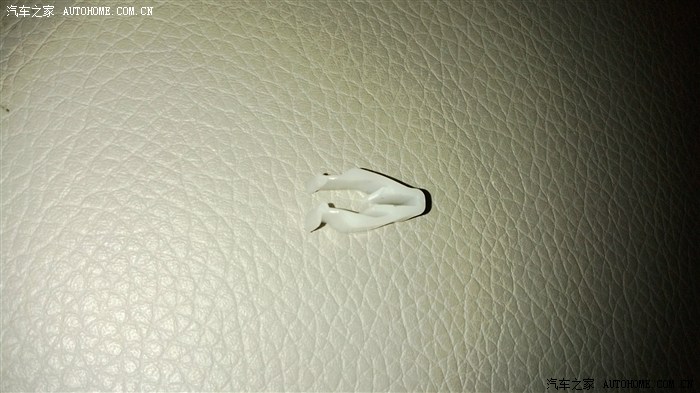

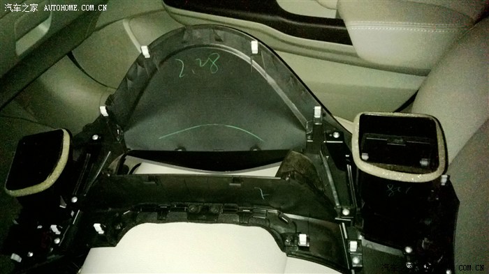

拆中控台装饰板,注意这些白色卡口,拆下后点点数,一个个不能少
就是这个卡子,有很多个的

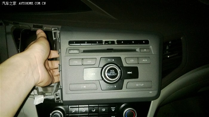

拆原车cd机,用力往外拉

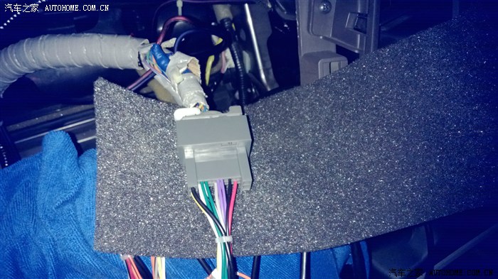

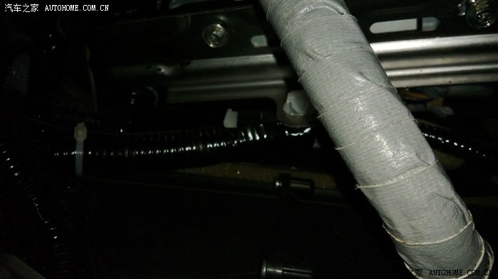

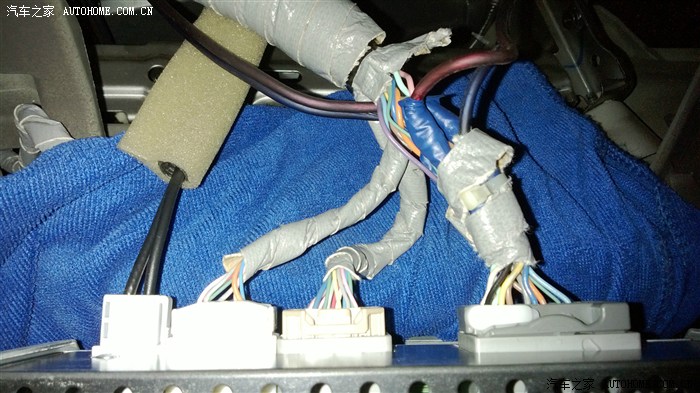

拔下插头,每个插头有个扣子,拆是注意方法,否则很难拆,4条音频线是当时加装的高音头,直接在主机插头后面接驳,当然要上锡处理。

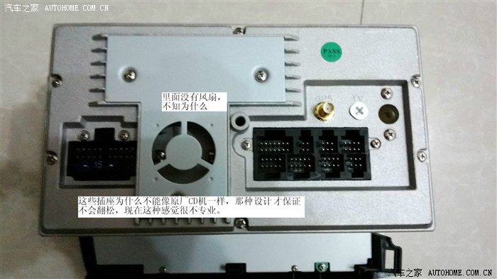

导航主机接上各种线束,傻瓜设计,基本上不会插错位置的

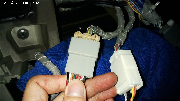

与导航线束接驳。这个导航线束的插座做工、用料都很差,特别是下图这个,连接时没有“咔”的声音,很容易分开。
插头处理

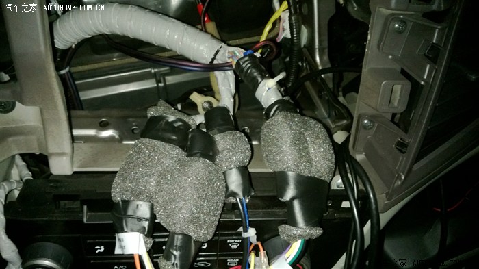

包扎好后准备装机(接头海绵包装工艺相当差,勉强接受吧。防水胶布本想用于包扎线束,最终只包了那些小接头)
因自己一个人安装,主机就位,具体安装就没有拍照,大家在安装时注意线束要摆放好,否则主机很难装进去,而且会容易导致某些插头松开。

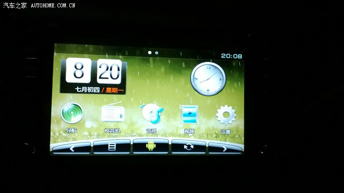

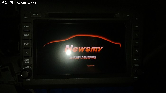

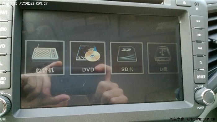

开机界面,没什么特别,大多数导航一样,点击安卓图标,进入安卓界面
开机画面,这个迟些改
win ce 界面

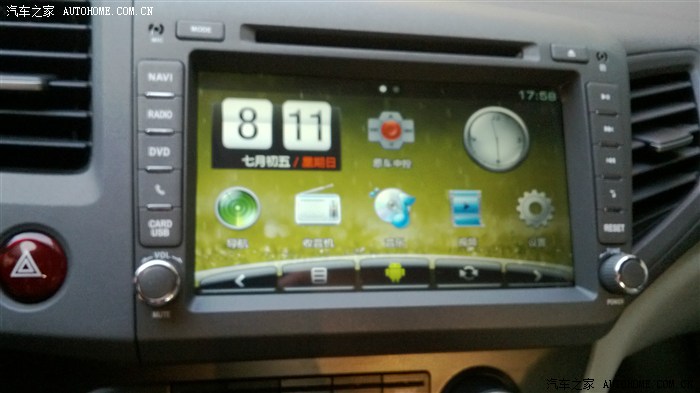

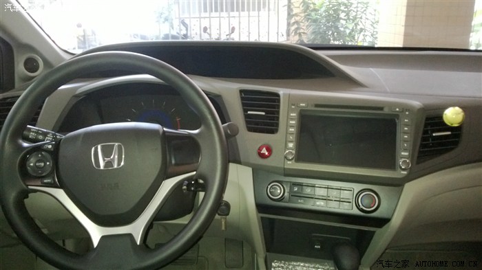

整体效果,颜色较协调,按键布局好看
下面的是更换前的

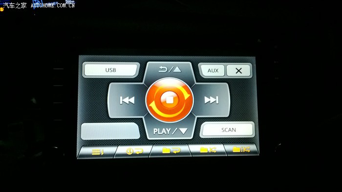

将原厂方控功能移至桌面
原车方控(点击USB按钮后,可以播放原车USB接口上插上的u盘的音乐),费解的是,点击“X”图标后,音乐继续播放,不能停止。方向盘的前进、后退、大小音量按钮均使用正常。在win ce 系统上面也能正常控制。
按下方向盘音源选择按钮,只在车机屏幕显示,没有防控功能选择,而且要手动触摸选择,为什么就不能像原厂功能那样,用方向键和音源键操作吗?

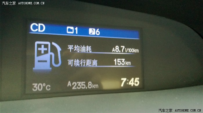

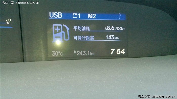

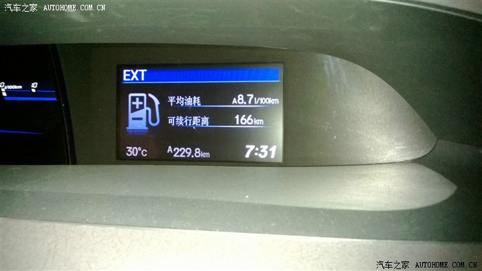

小屏显示。使用收音机及播放音乐时,基本能够同步显示,播放音乐统一显示Cd,用原厂方控时显示USB。没有播放音乐或者启动导航时,小屏显示EXT。如果启动导航时能够显示gps之类的,这样会直观些。
使用导航或不播放任何流体
用原车USB播放
用导航usb播放
倒车后视,在原车小屏上显示,接到大屏显示时,效果不是一般的差,这与摄像头质量及大屏分辨率不高有关。因在拆卸时,不小心搞坏一直在用的摄像头的卡座(已经用了1年多了,效果很好),只能用赠送的这个垃圾代替,这个摄像头带有标尺。以前用的摄像头,虽然装在拍照灯上,但是画面的中间却正是车的中间,现在这个已经与车的中轴线便宜,非常不习惯,计划买回以前用的摄像头,质量好价格不贵。

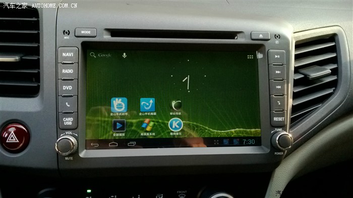

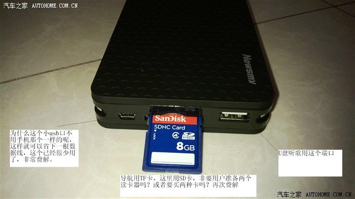

        点击安卓图标,进入安卓系统。安装前自己已经在安卓盒子上安装了影音播放软件。在和电脑连接前,需要设置盒子,要在USB端口开发这调试哪里打钩(这部分可以用盒子连接电视机和鼠标设置),否则连接不了电脑,电脑可以用金山手机等软件安装程序。
       现在导航其实就是一台安卓平板电脑,安卓盒子就是一个没有显示器的安卓主机。主机的操作与平板电脑大致相同。导航软件要放在盒子的SD卡上。点击高保真系统返回到Win CE系统。
       安卓系统对原厂防控的支持方面还是有些欠缺,没有win ce系统的好,建议厂家完善。

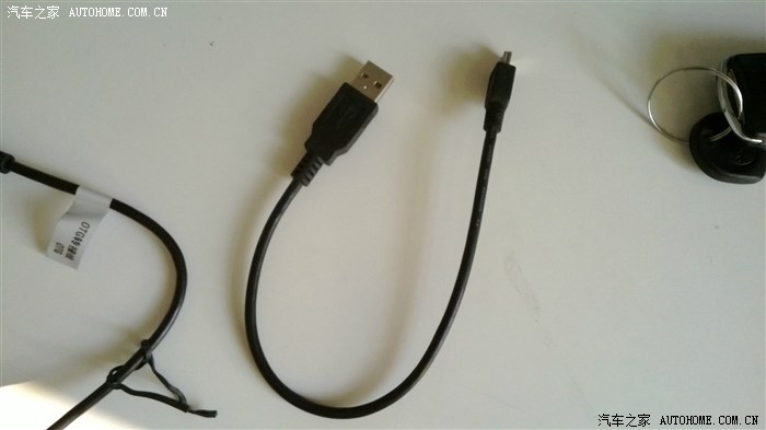

自己买了一条两头公的usb数据线,真想不明白纽曼为什么不适用手机那种小型usb口,非要搞特殊

9.插头做工垃圾,主机背部插座设计的不够专业,有脱落的隐患。
