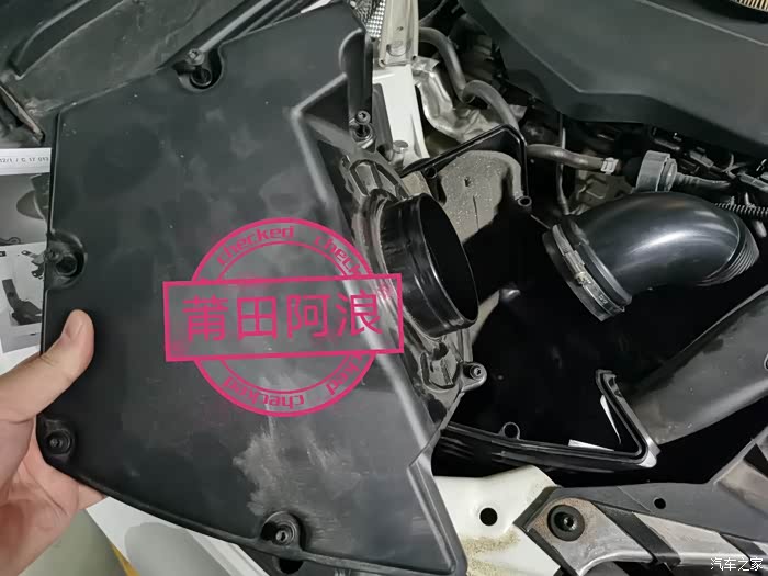

图八:拆分空气滤清器外壳,先轻轻摇晃使外壳松动,然后往上提就拆开了
然后你就会在背面发现我们的主角,空气滤芯啦!

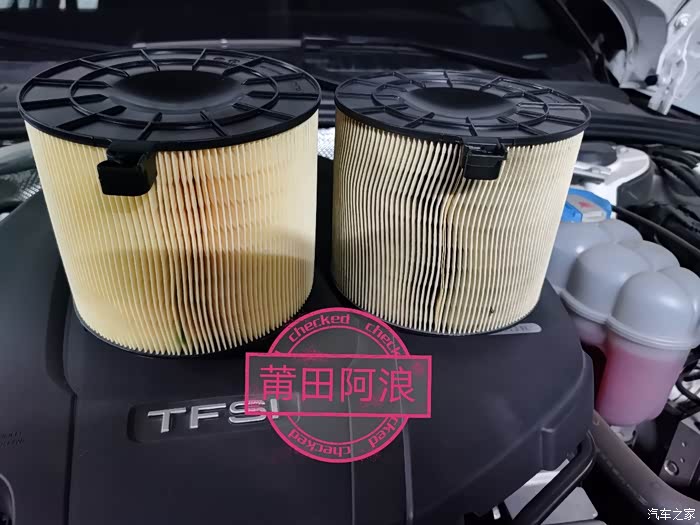

图十一:空气滤芯左新右旧
在厦门这种自然条件下一万七千公里其实不没有多脏,不过为了发动机的健康还是把它换了。
图十二:新空气滤芯
图十三:在厦门空气质量下行驶一万七千公里的空气滤芯,其实不脏,不过这玩意儿也不贵换了新的更干净

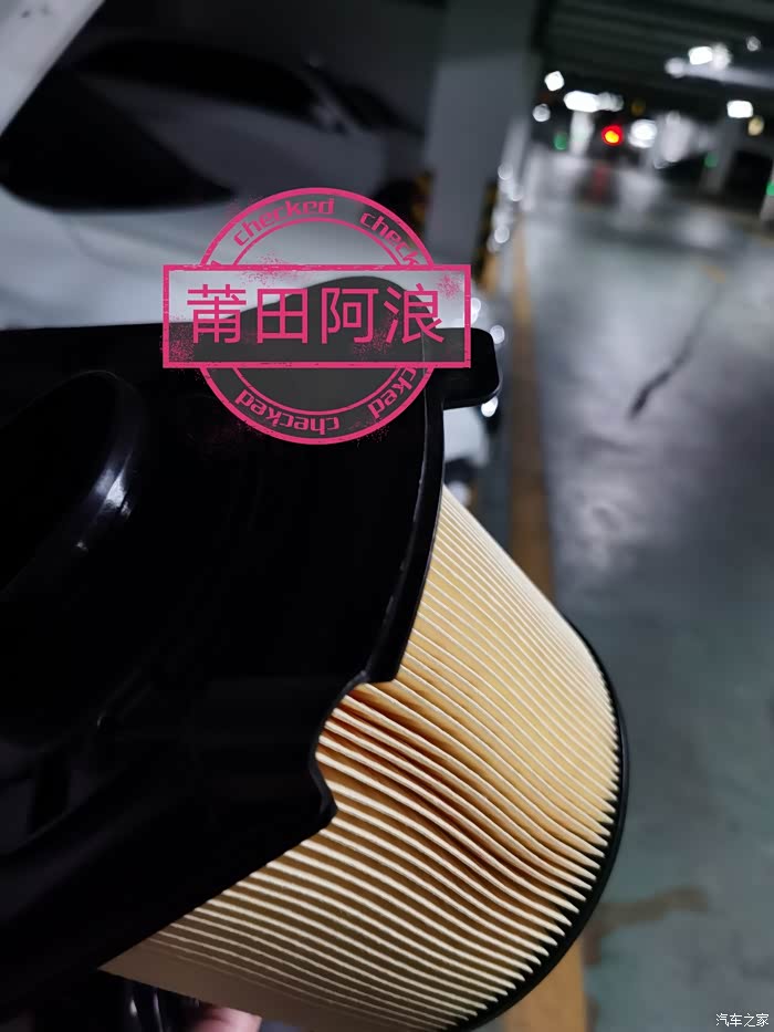

好啦,啰嗦那么多就装回去吧,装回去很简单,但装空气滤芯有几个要注意的地方。

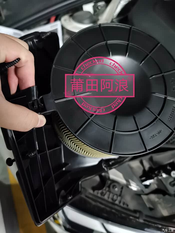

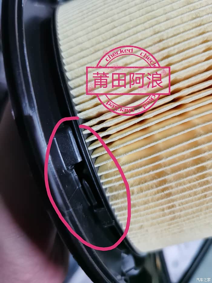

图十四:空气滤芯的底部针要对准壳上的孔

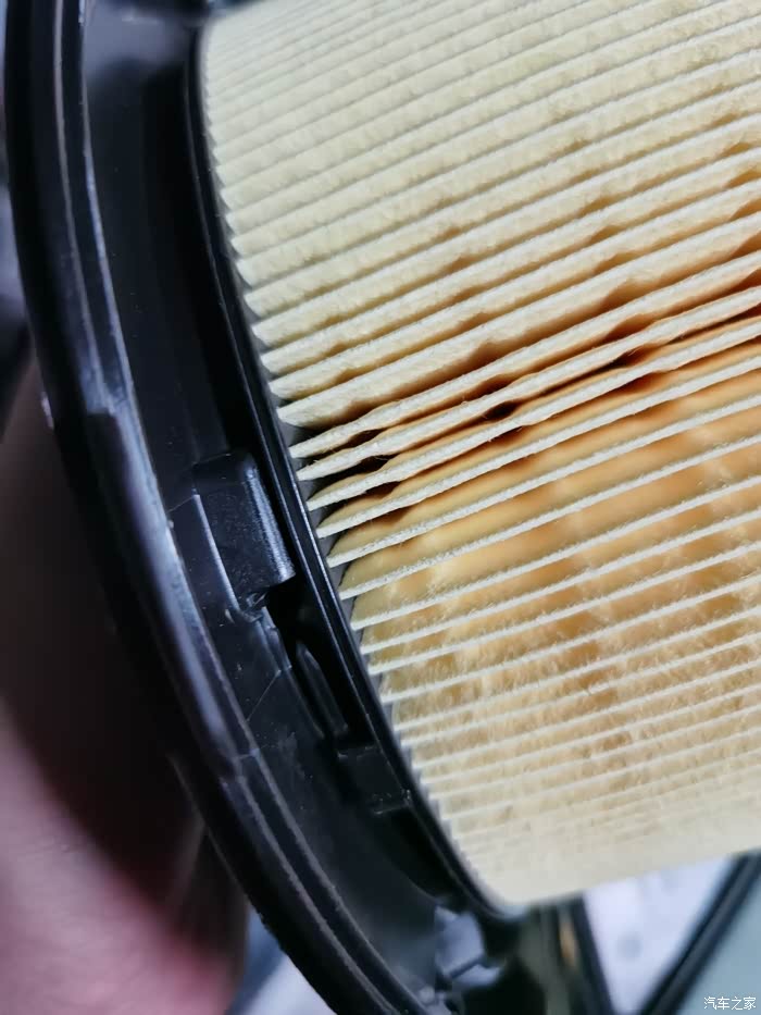

图十五:顺时针旋转空气滤芯,让卡扣卡紧滤清器外壳
图十六:完美

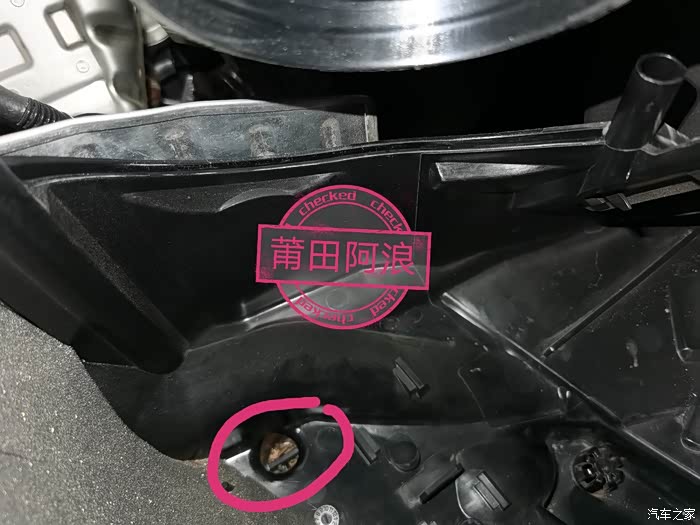

接下来看看滤清器内部,你会发现有蛮多落叶杂质和蜜蜂啦,蛾啦,之类小虫子被风干的标本,嘎嘣脆。
图十七:空气滤清器内部杂质清理:把它们清理干净
清理完干干净净
图十八:完美

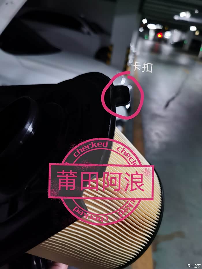

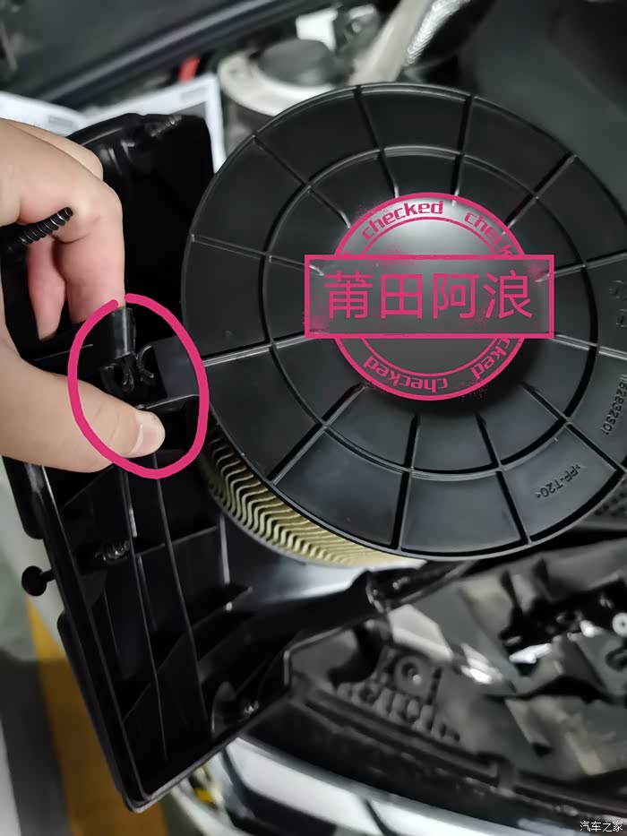

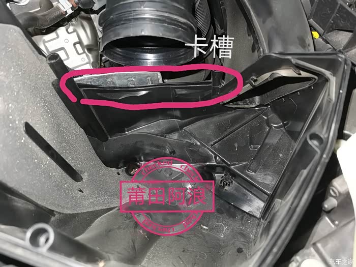

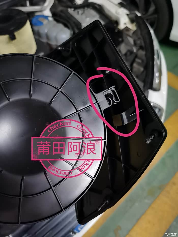

好了,弄干净就要装回去了!!!!这里要注意一个点!!!卡扣一定要插进卡槽,不然空气滤清器会变得有缝!因为卡扣在阴暗的底部所以有部分心大的车友忽略了这点。阿浪裙里的A4L车友就有问过,为啥螺丝旋紧了,还有条缝!就是卡扣没进槽。
图十九:外壳突出的卡扣
图二十:在进气管下方的内部卡槽
图二十一:装上带空气滤芯的外壳,再把进气管装回去完事
