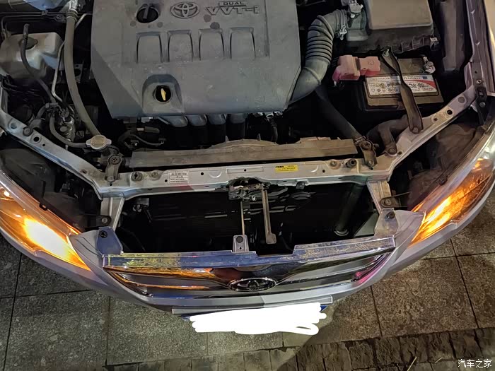

2013款花冠 前转向灯,双闪灯 突然在打转向时听到车内发出滴滴的快速响声。仪表盘快速闪动,我以为是继电器坏了,搜索发现是右前转向灯不亮了。   等很好拆,就是一个塑料的卡扣,选转就能拧开。 灯泡已经烧黑。可以看到是欧司朗 的 PY21W  歪脚 黄色  卤素灯。也叫1156。德国产。
PDD搜了欧司朗的LED 70元拿下。本以为 换成2.5W的 LED会非常nice。结果安装结果如下
这个灯做工真的赞,很厚重。但是 安装之后还是报警,仪表盘告警。快闪。   搜索说是 没有解码器或者 电阻太低,检测不过。灯是可以亮。但是快闪,而且发出快速滴滴声,特别恼人。只能退货了。  pdd赞一个,拆开也给退了。  (虽然他们之前告诉我可以安装的。没问题的)
LED 亮度提高了一个级别,但是快闪。抓拍了好几次才能发现右侧更亮些。灯罩老化了。没办法
又在他家买了 卤素灯。斯洛伐克产。   安装。完美解决。
