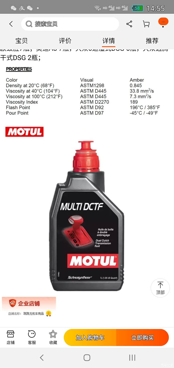

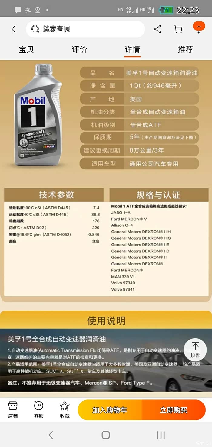

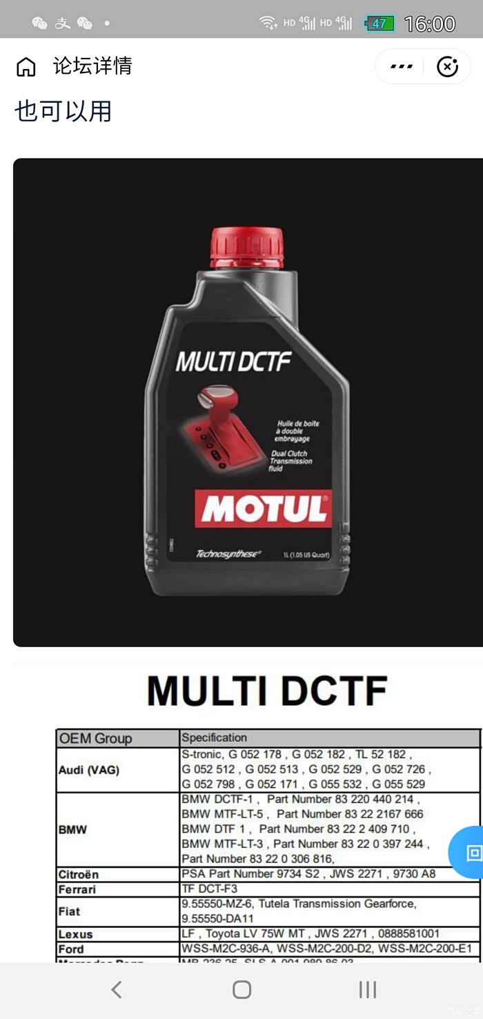

2,分动箱油:原厂分动箱油是壳牌代工的tf0870,淘宝找不到小桶的,但有符合这个标准的摩特MULTI DCTF(图3,4),淘宝有售。也看过坛友用美孚全合成变速箱油(图5),实践下来也没问题。粘度基本都在7左右。

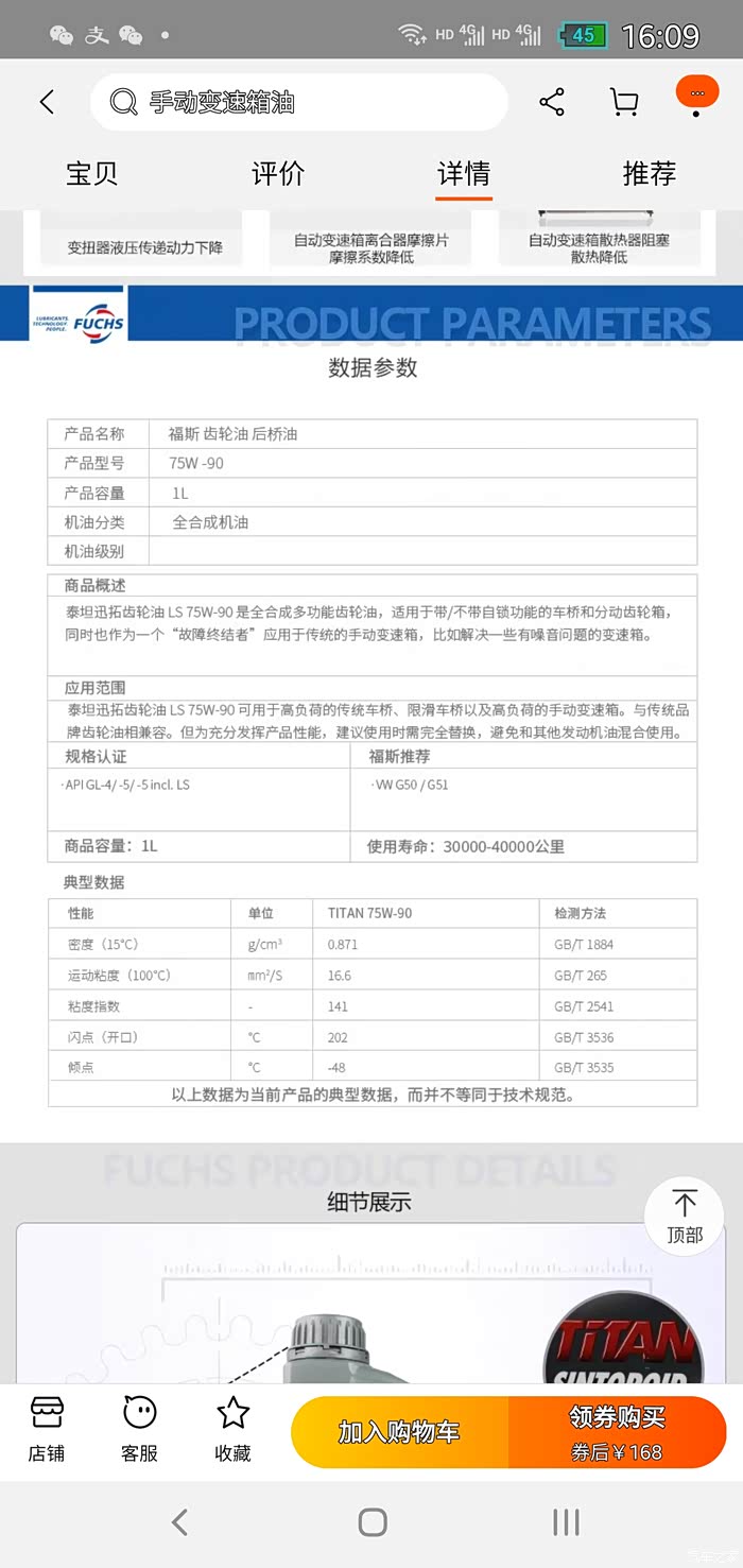

3,差速器油:符合75w-90,gl5的齿轮油,这个很多,有坛友实践用长城(图6),美孚的(图7),都没问题。用福斯官方微信号查出来是图8图9,粘度基本都在16左右。
不知道实践中还有用过其他有的吗。我是6万5换的变速箱油(循环机),差速器油,分动箱油,那会偷懒都是用的原厂油,材料费3500大元。这回准备用福斯6008或者道达尔mv lv循环机换,分动箱用美孚全合成变速箱油,差速器用美孚75w90,估计1200元材料费,省下2000多大洋吃点猪肉
