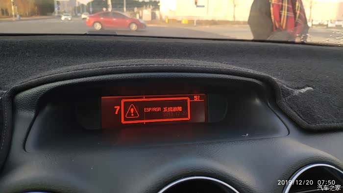

13款408, 开了六年半,行程将近11万公里,表现稳定,转向精准,底盘厚实,空间宽敞,总体满意。但也不可避免出现一些小问题,需要及时维保,以保持安全良好的车辆状况。这次出现问题的是传感器报警,最初是早上偶尔提示,没有在意 后来提示越来越频繁,说明出问题了。

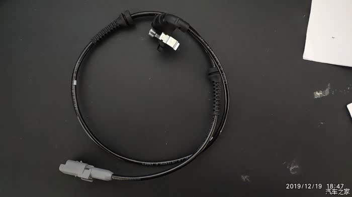

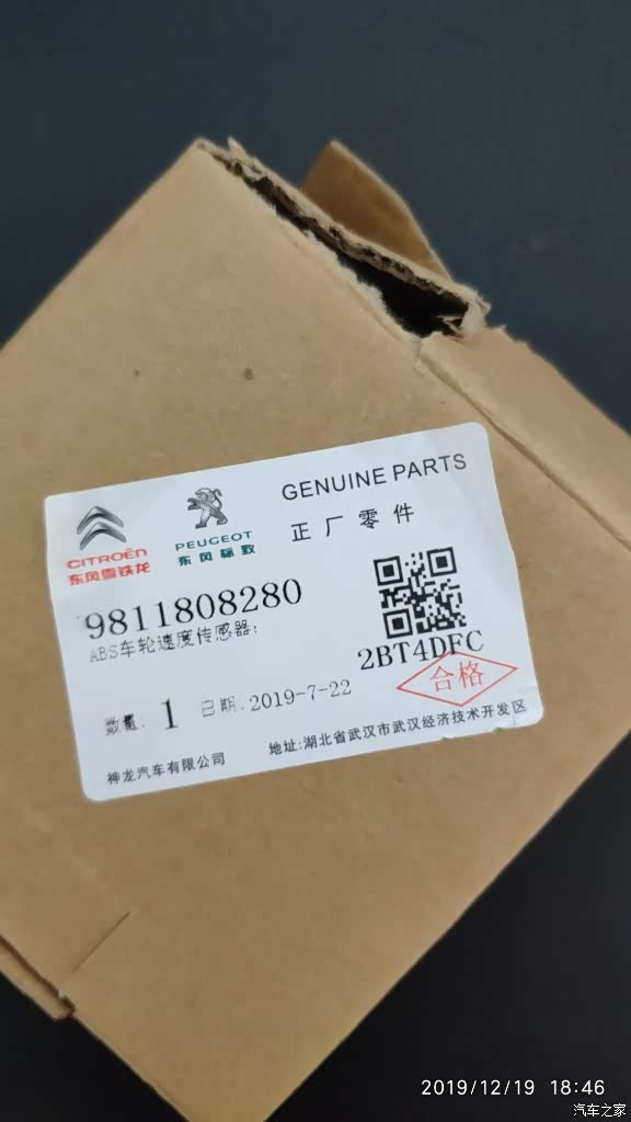

到常去的维修店去做了个仪器检查,结果说是右后轮传感器坏了,是脏了,需要换件。于是网购,选择原厂正品,希望是真的,含邮费232元,不便宜。
就是这样一根带插头的线

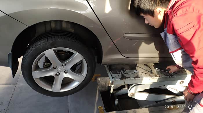

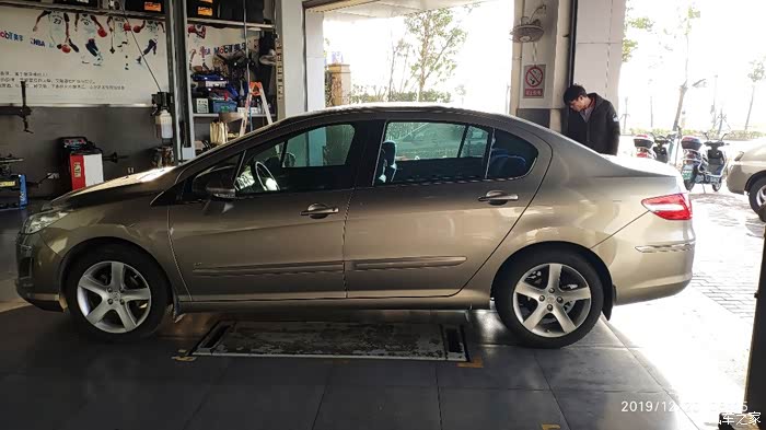

早上顺路到维修店来安装,刚刚上班,不用排队了,先把车子放置在工位,居然不要上高架子。

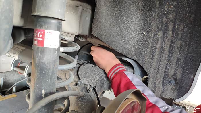

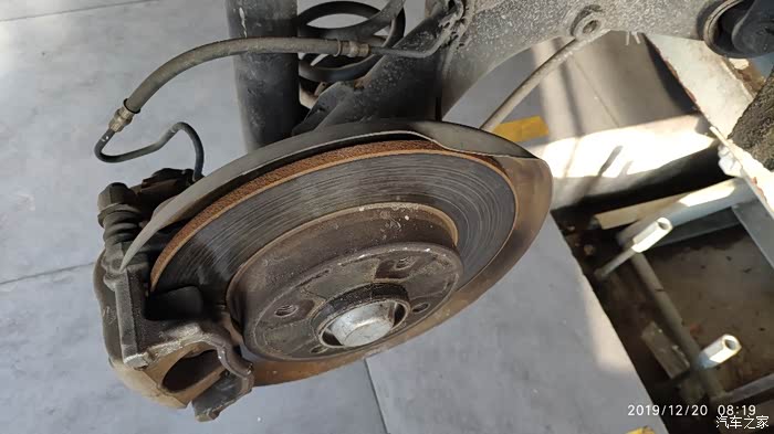

拆右后轮胎

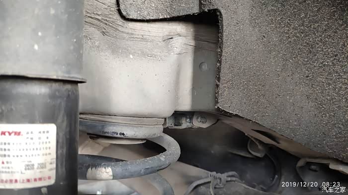

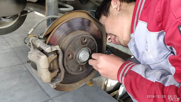

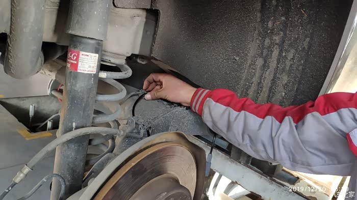

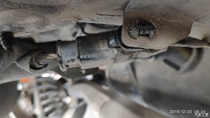

需要把原来的旧件取下来,

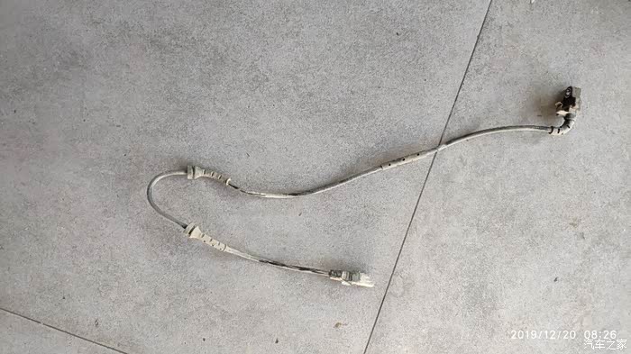

就是这个东西
传感器

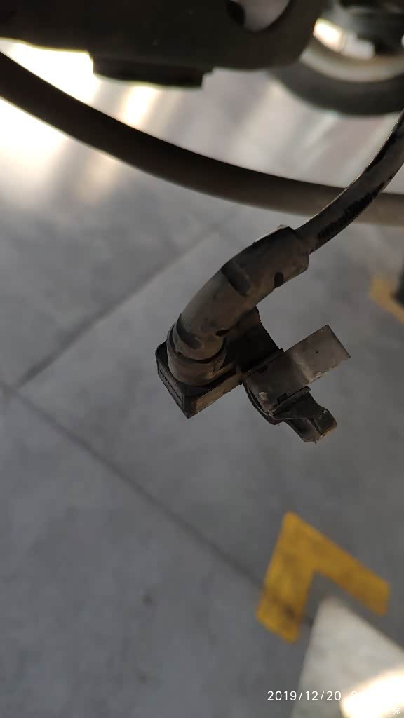

拆下来的旧件,我在想,把它擦干净应该可以继续使用吧

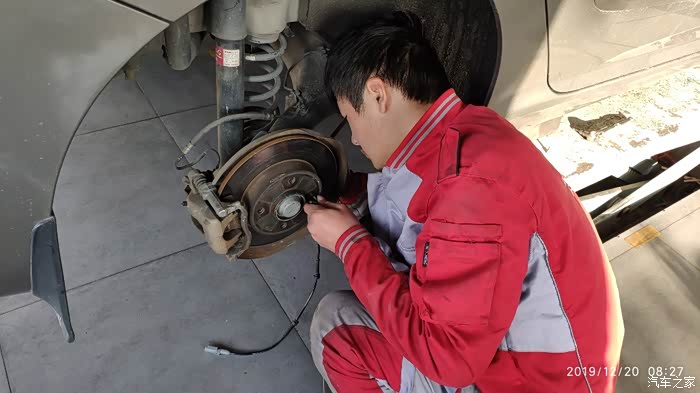

然后把新的传感器安装上,似乎并不麻烦。
安装完毕,固定好

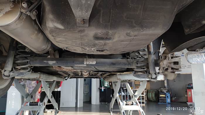

底盘来一张,喷过汉高,看起来脏兮兮的

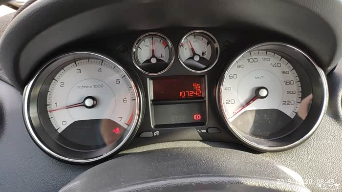

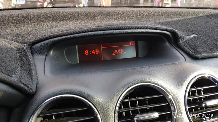

试车,故障码消除
