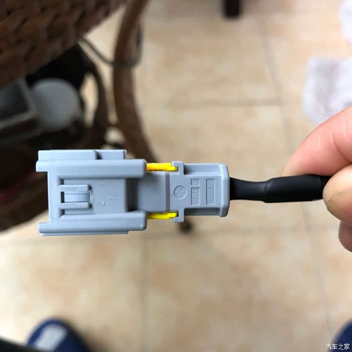

某宝购入降压模块插头
生产日期

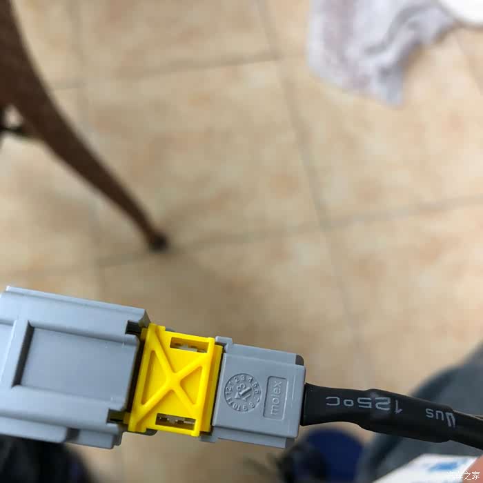

这个插头是和原车线路对接的

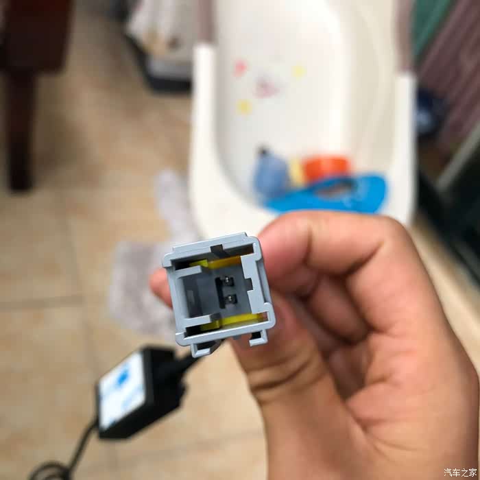

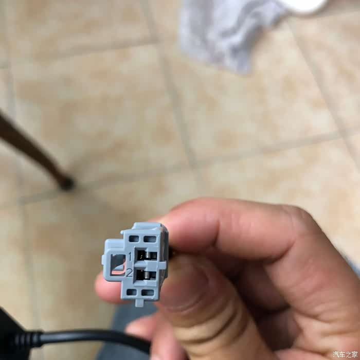

插头内部

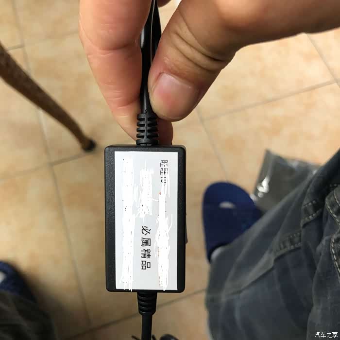

降压模块,上面的广告已打码

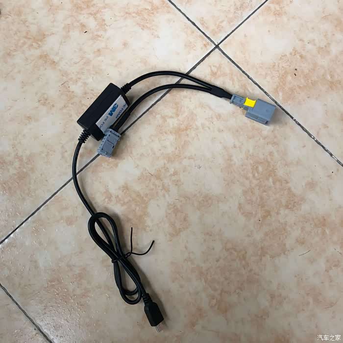

降压模块,带黄色的大插口是和原车电线对接的,灰色的小插口是插顶灯的

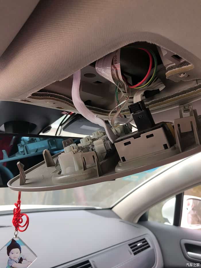

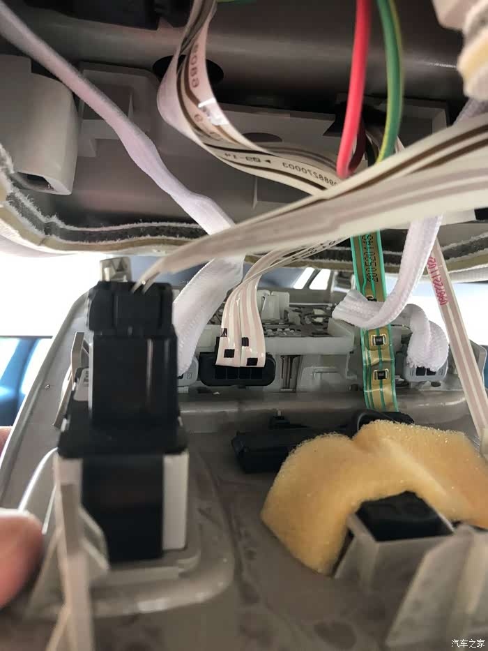

顶灯取下的样子,很好取,用手先抠挡风玻璃那面(靠车头方向),然后在抠车位方向,两边都松了后再取中间,车友们取的时候要小心点。
顶灯内部全景,此次买的降压模块对接的此图右边那个白色的线,先将原车插头取下来后对接大的那个插孔

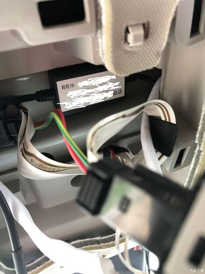

加压模块安装在车顶加强筋凹槽里面
里面很多线,取的时候千万小心。
