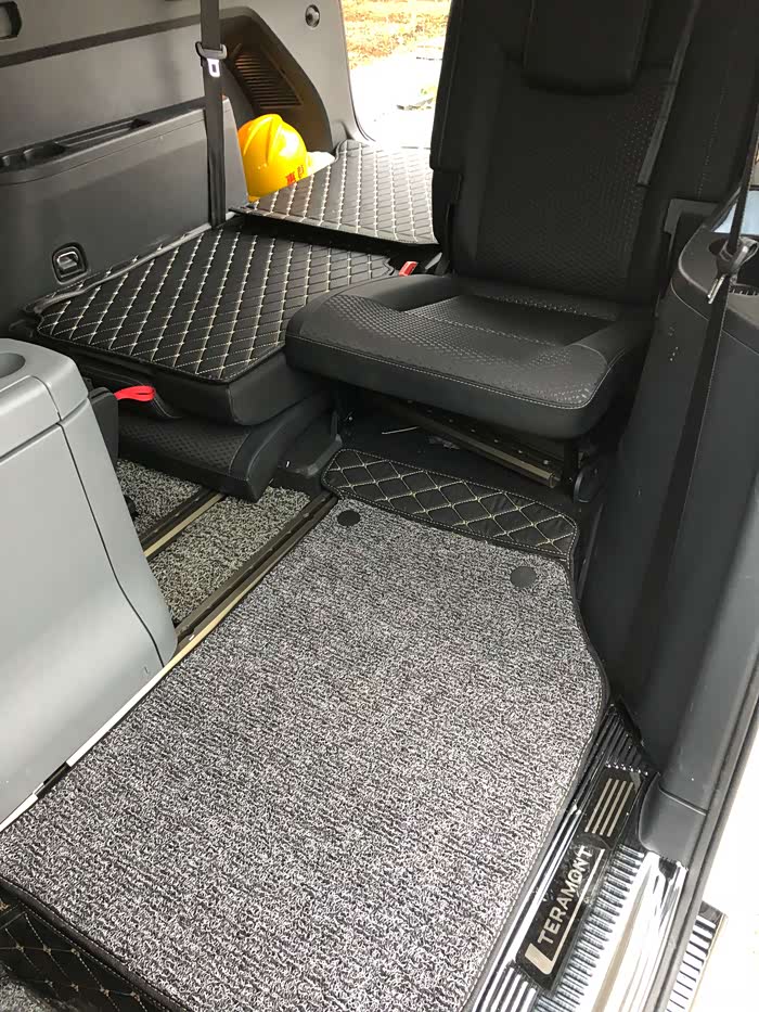

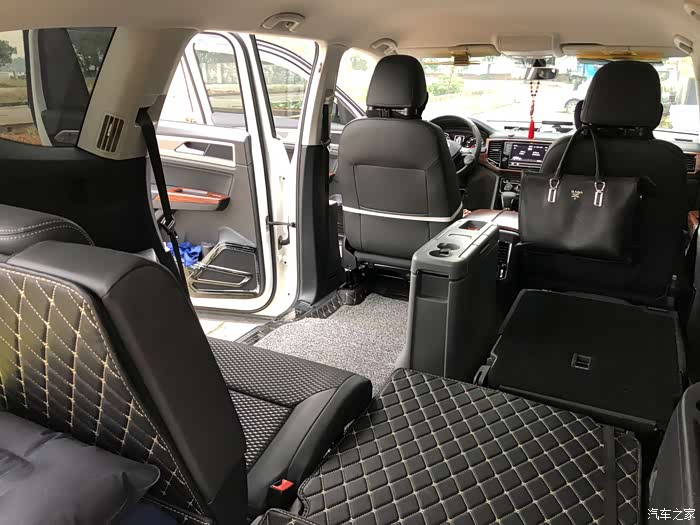

刚开始只是想7座改6座(无奈选择的配置无6座,平时坐人很少,基本自己开),再改个座椅旋转,加个奔驰雷霆所谓桌,可以四人车上打牌娱乐的。由于加另外个座椅需要8千多,犹豫不决,结果在使用过程中发现 五座更好用。

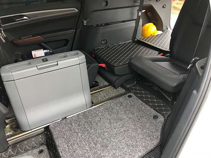

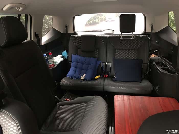

好宽敞
这个位置怎么伸腿都可以。

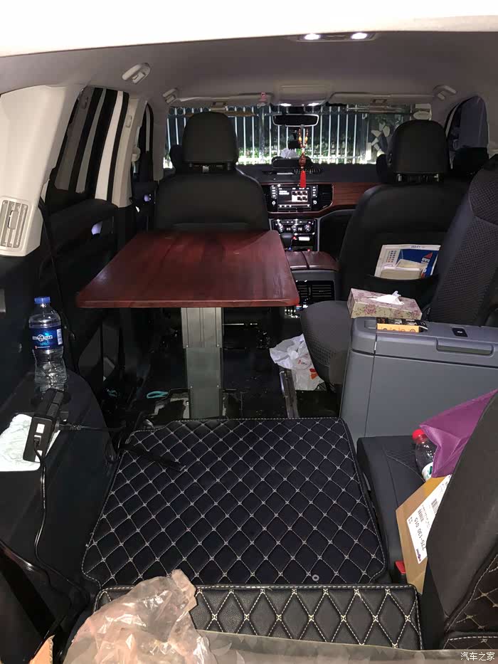

商务桌可秒拆摆户外。原产品只有一档升降,准备再改一下,增加两档,在车内看前后移动,根据需要拆卸摆放。

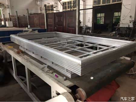

无意中看了自驾游和房车论坛后,中毒很深,于是自制行李架行李架准备装水箱和车顶帐篷,考虑将来邀3人出去旅行,不住旅社,全部车上搞定,凑齐一桌牌友。

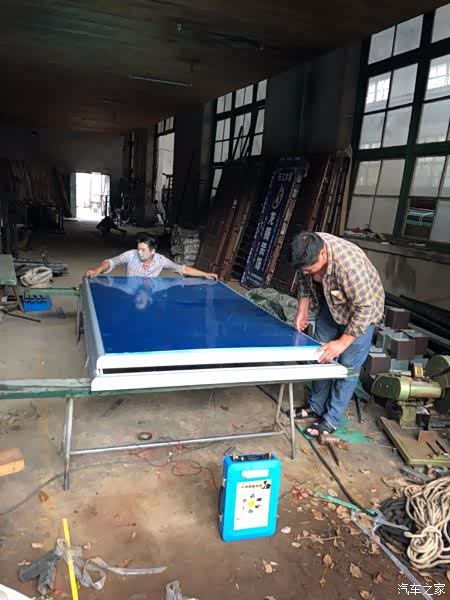

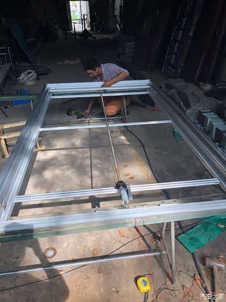

自制车顶帐篷,还在制作完善中,想电控遥控升降,电机还在选型,没有搞过怕交太多学费,所以犹豫不决。
帐篷顶棚,可以电动向车后伸展,今后车尾做饭当顶棚用。

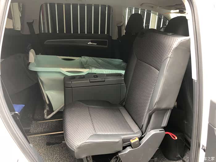

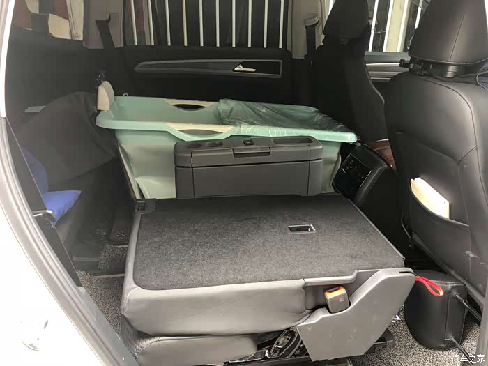

无意中在某宝看到这个折叠浴缸,感觉那个拆除的座位可以摆下它,以后一个人寒冷季节可以车上泡澡,于是淘来试摆车上,确实可以刚刚好。但遭到周围朋友的笑话,最终可能放弃。
折叠浴盆摆放效果。

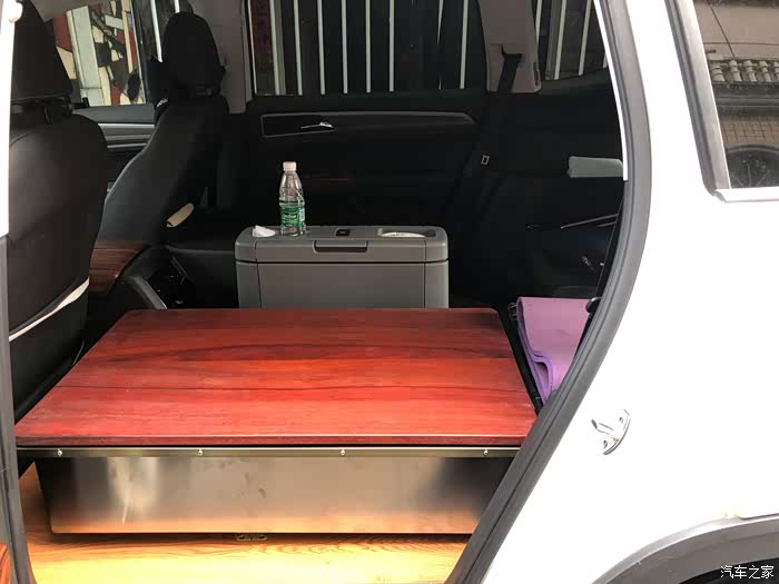

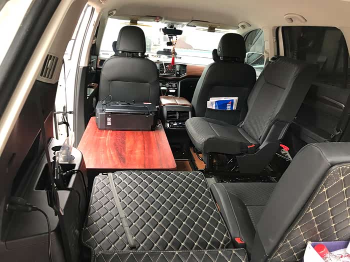

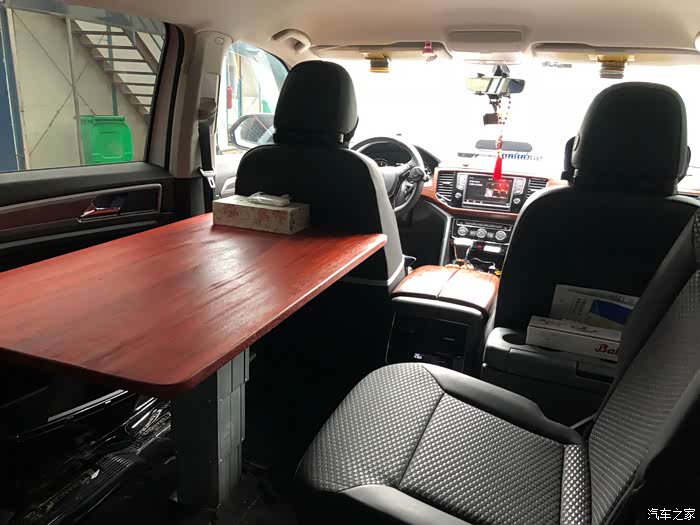

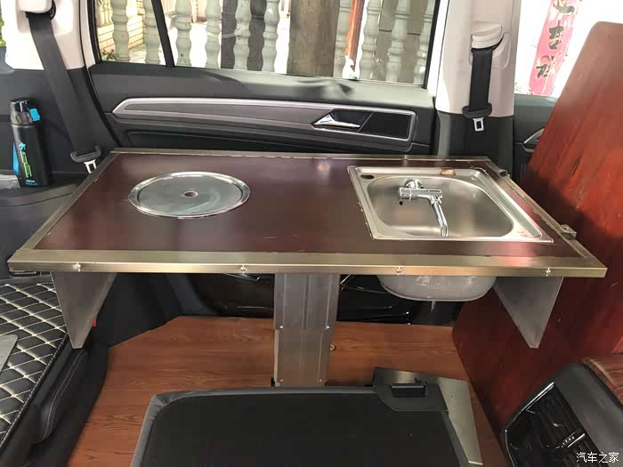

使用过程中突发奇想,感觉这么宽敞的位置搞个书桌实用一点,于是购置材料做了这个桌子,它12V电压,可遥控电动升降,座椅改为360度旋转,可平移。
桌子降到最低和后排座椅打到放平是一个高度,和原车一样可以做床。

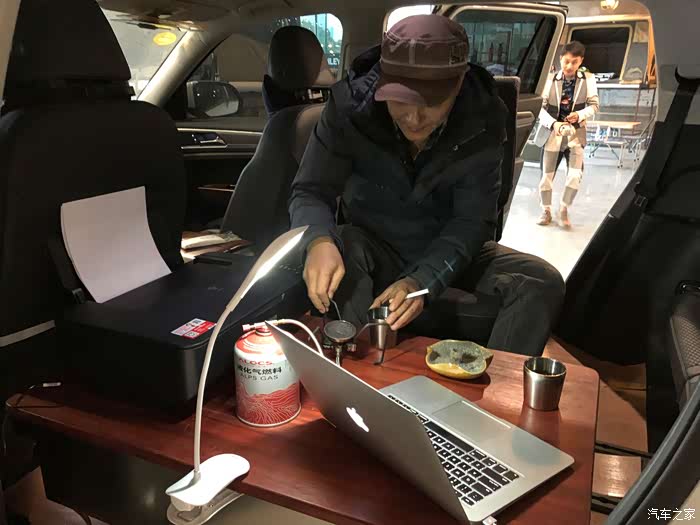

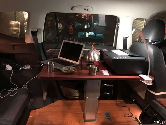

这样就是书桌,配台电脑和打印机就是移动办公室,变商务车了。
是不是迷你办公室的样子。
配一套茶具和气炉就是个移动茶室。
平时通勤不出行时,把最先制作的桌面版盖在操作台上。这不就是多功能吗!简单操作即可完成。

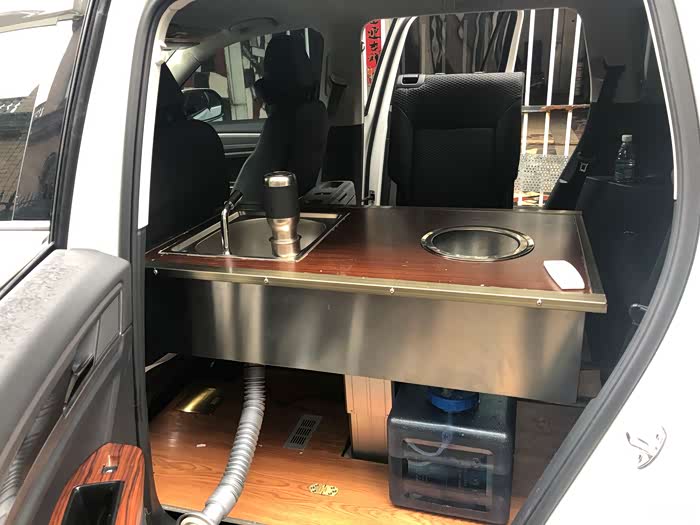

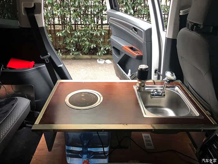

又发奇想,这么的车怎么不可以在车上搞饭菜吃呢,于是利用朋友准备丢弃的边角料做了一个象房车那样的操作台。
桌面板降下去铺个睡袋就是床了。平时这个座位可以躺着坐人。

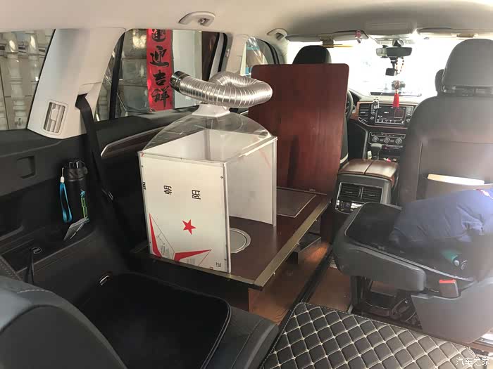

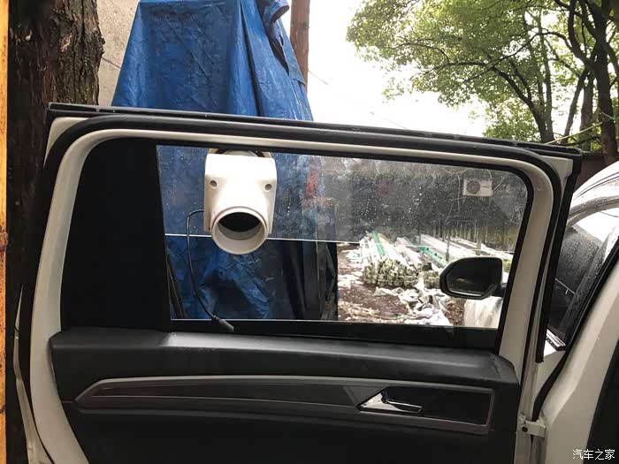

既然搞饭菜就必须排油烟,于是做个可拆卸的围挡和排气扇。
排气扇安装效果
自行改装的水盆,折叠龙头,目前就是水盆深了,某宝上的房车水盆尺寸又大了,又重新淘了一个不锈钢食品盆,准备重新改造。
现在考虑下水是装桶里好,还是地板开个洞直排好,有建议的吗?本人绝不在城市街道将油水垃圾直排,以免别人骂我污染环境,仅排水。

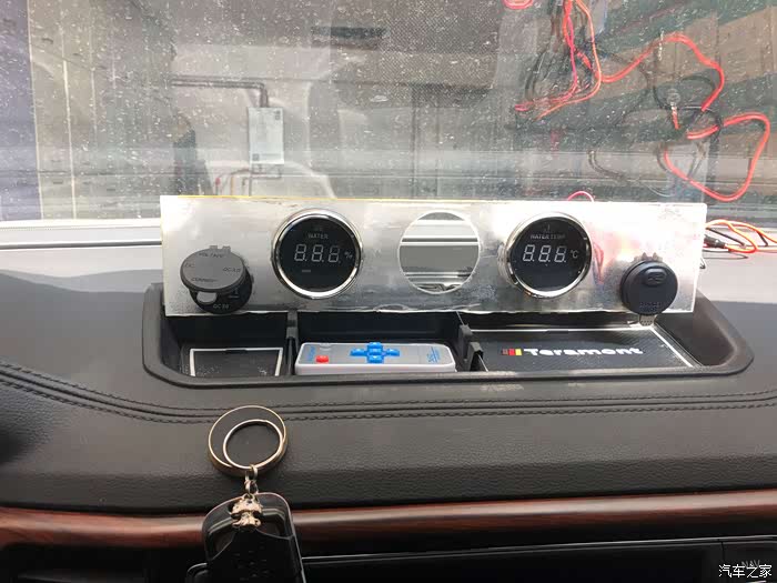

准备在这个位置装个仪表开关控制盒,需中控台挖孔走线,有点犹豫。

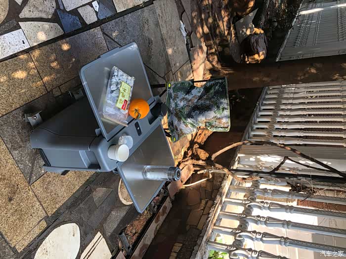

去年8月底置换一辆大SUV,在使用过程中,看了一些房车和自驾游论坛,中毒很深,奇想不断,于是自己设计动手把它整成一部功能车,边搞边象。所有改装原则要求可逆转,方便快速拆装,多功能,花钱少,充分利用车内空间。本人非常擅长空间利用和收纳,就是对电是白鼠一只,只能从原理去理解改造,也不知道电器设备品牌质量如何,都是在某宝上寻找,电器改装还在摸索中。另外还在摸索将后排一个坐椅加个车载马桶改为多功能座椅,感觉可行,希望探讨交流。现分享出来,希望得到改进建议。
