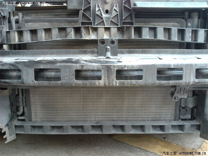

先说安装感受:用处肯定是有用的,拆开之后我看到水箱散热器那里有一些蚊子,最多的是一些很细的砂,夹在鳍片之间,有一些鳍片还变形了,如果早有这防护网,这些东西就不会直接弄到上面了。并且每次高速回来,都能看到保险杠上一大群各种蚊子尸体……但是,(很多东西都是在但是后面发生了转变),安装确实很麻烦!找了几个维修厂,都要手工费100块,可以买两个防护网还多了所以再找,最后找到一家只要50块的,就这里了。

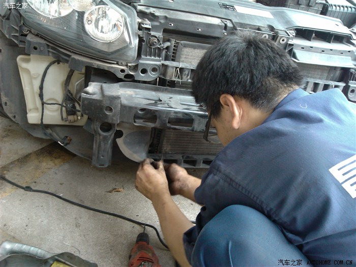

下面是安装过程:首先是拆前杠,要把整个前杠全取下来才能安装。图片中原来想从上面塞下去,所以拆掉保险杠和锁头之间的一个连接片,但是事实证明这样是不行的,必须从下面塞上来。

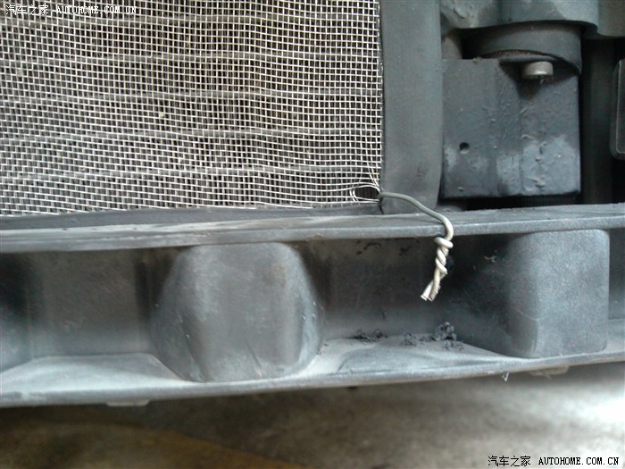

最烦的地方是这里:本来买的时候送了四条扎带,但是没用,不好固定,只好找铁丝来固定。下面这个位置没有孔,还是用电钻打了一个孔才好绑铁丝。
这里要感谢这个师傅,他的工作态度真的是很好,从这个位置塞铁丝出来很困难,因为里面位置很小,他试了很多次,这里真要感谢他
