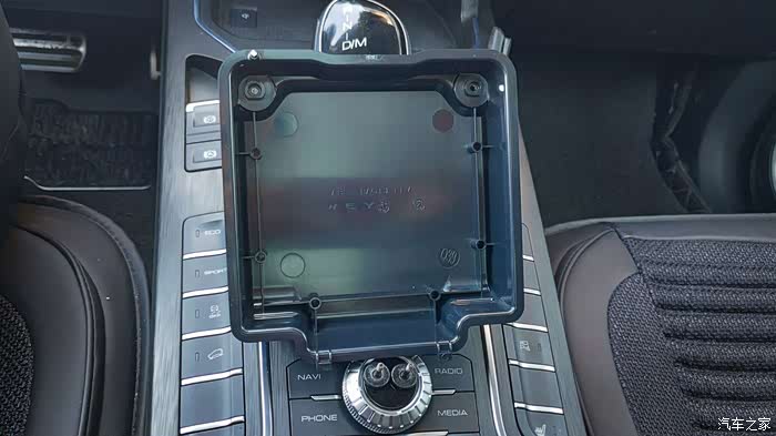

下面进入正题,打开扶手箱,能看见进风口,和前排的开关,空气净化装置只有两个螺丝,这个螺丝用一字螺丝刀就能拧开
写下螺丝的外罩还有两颗螺丝
