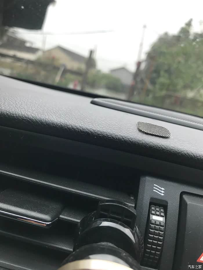

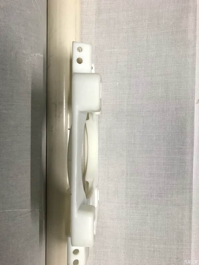

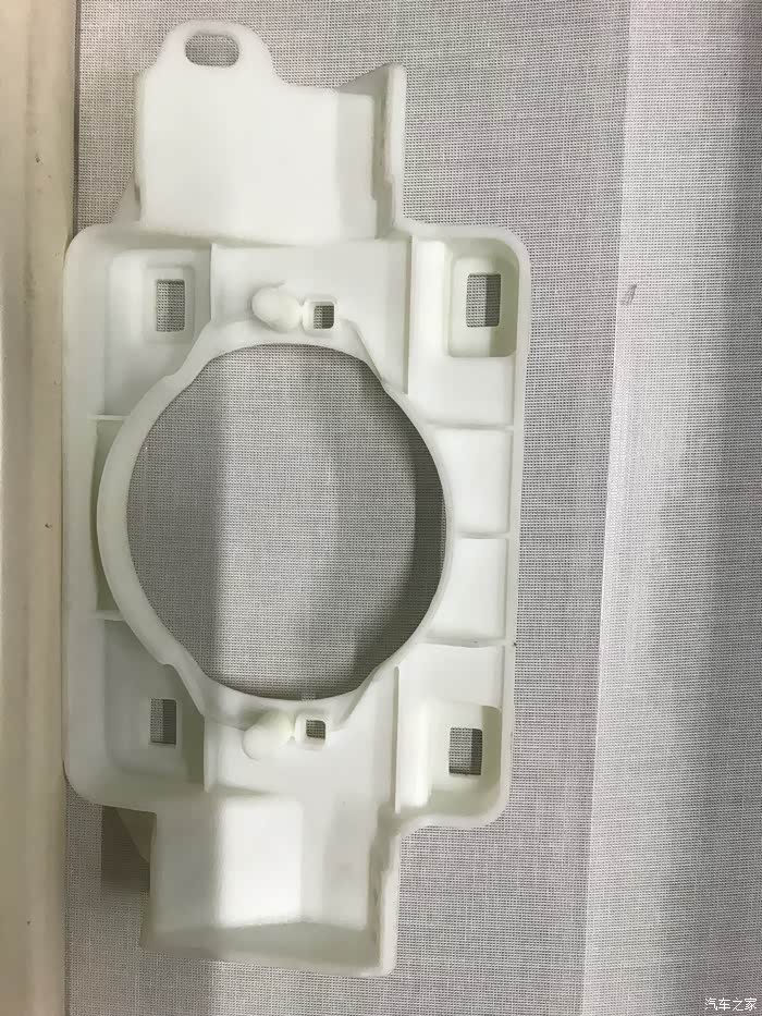

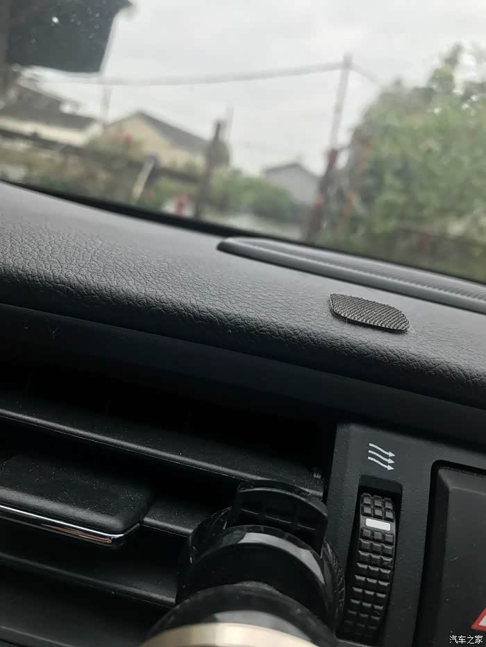

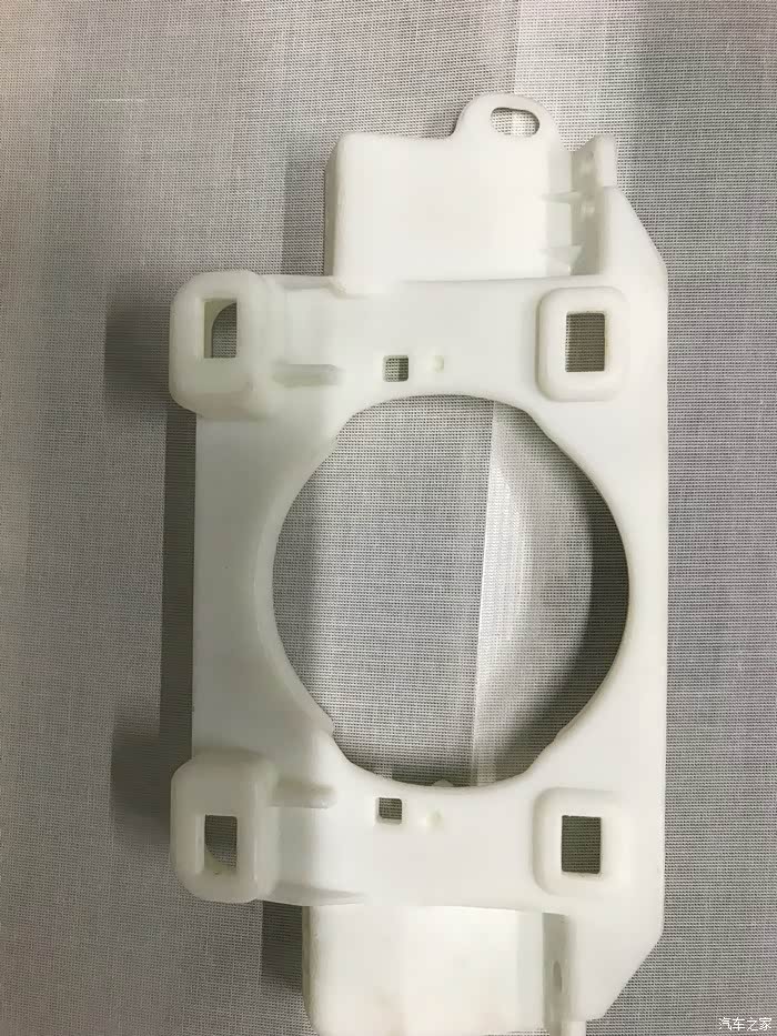

之前已经改过一次了 由于找不到国产支架 一直没有动静了 直到在闲鱼找到日版的 当时真的好激动 想都没想就买了价格1000!当天晚上加班四个小时装上去的 腰快累断了 当时一直沉浸在喜悦之中 所以没怎么仔细看 带着满足感 成就感睡觉去了 第二天早上起来一看右边翘起来了 怎么回事??***……后来多方了解才知道 由于日版是右舵 和国产相反 ……靠!然后又不辞辛苦的满世界找哇找 !差不多过了二个多月!有个网友找我 说他有个3D打印的 让我试装  废话不多说上图
对照日版的左右对换打印的 听说是3D扫描 精度很高 下面是我早上加装过程……

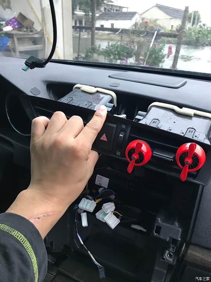

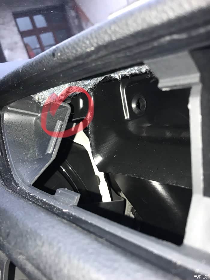

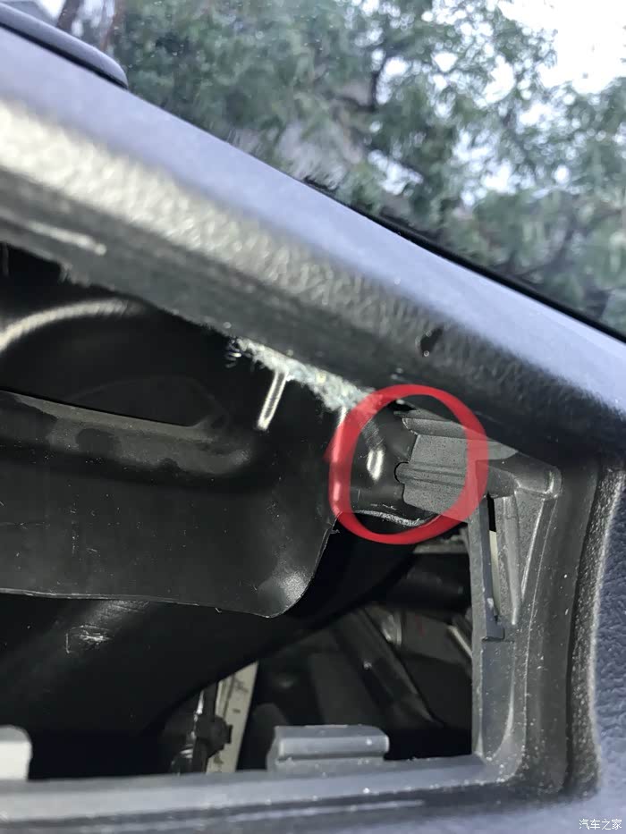

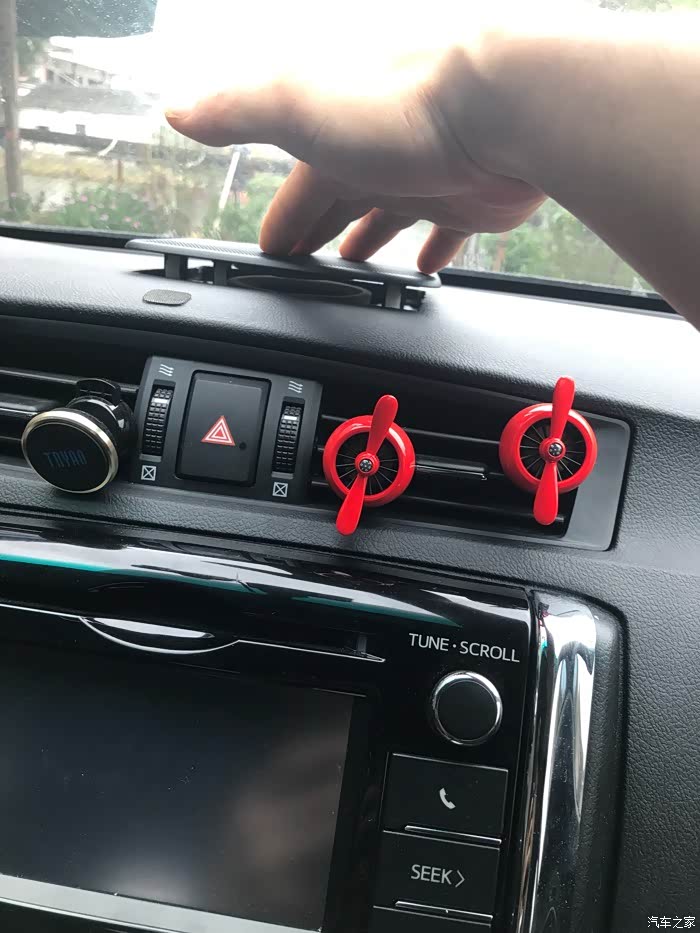

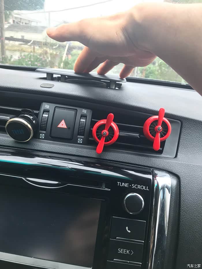

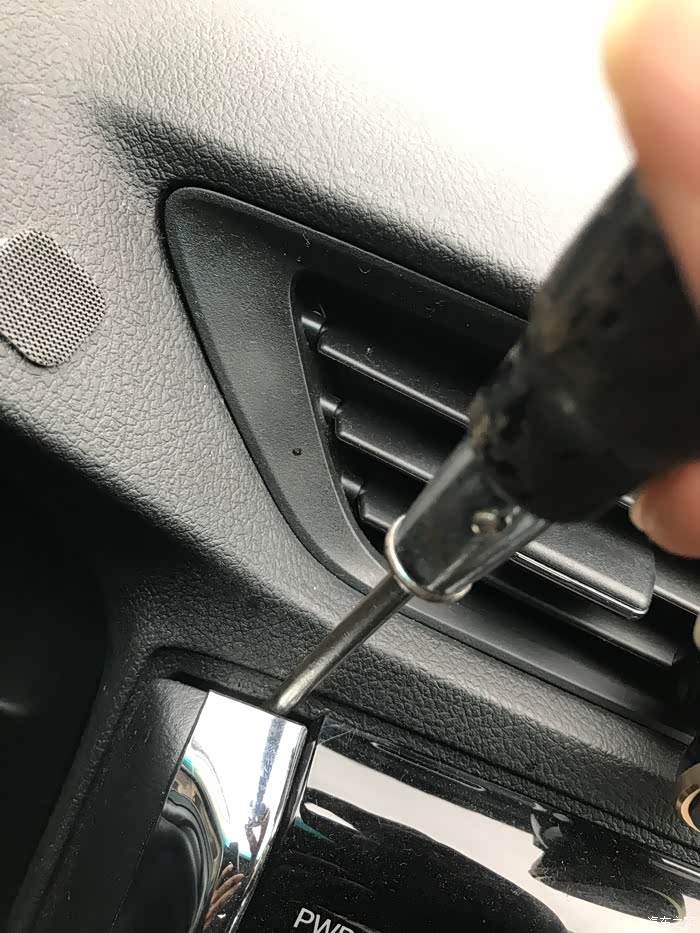

先把测护板从这里撬开

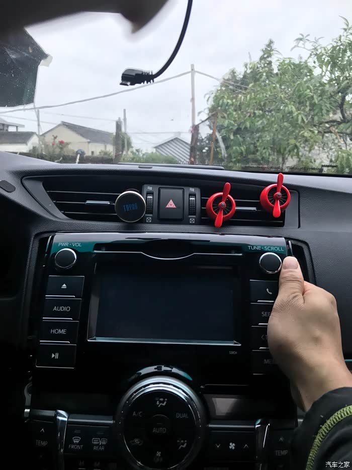

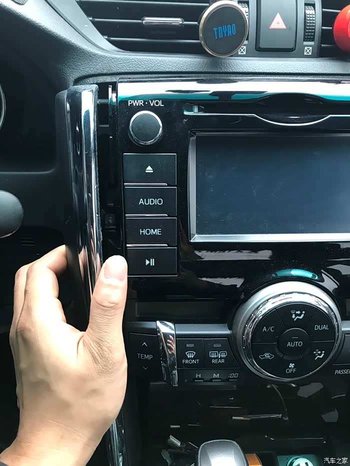

手扣进去 记住不要太猛 不然它会受不了

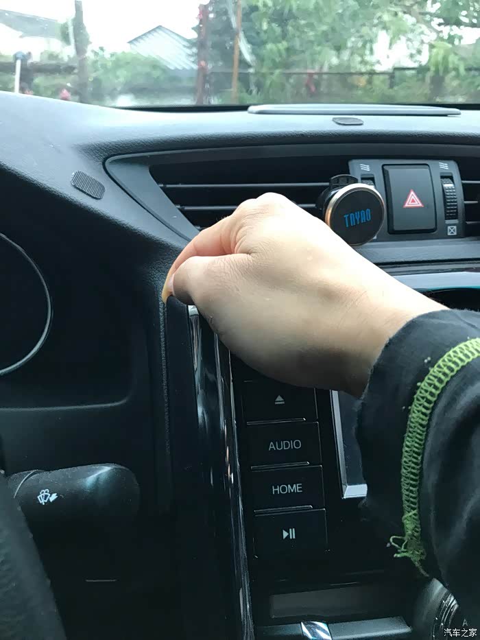

抓住这里用力往外拔

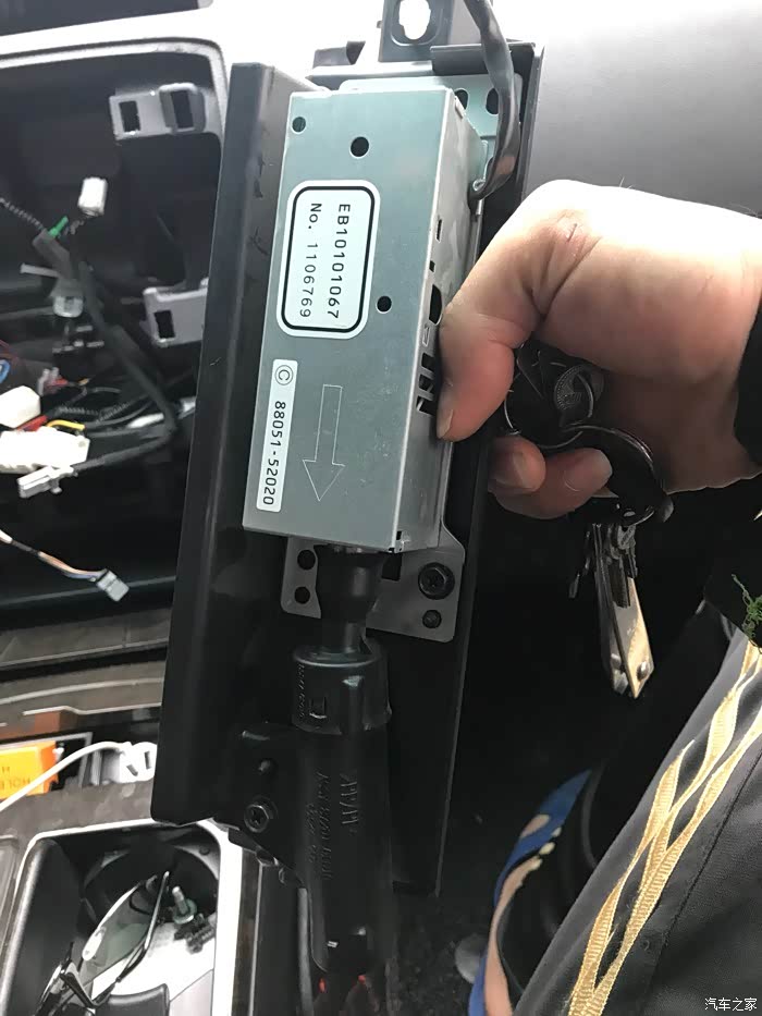

双手抓住导航往外拔 记住要用力 拔下来之后把后面插头全部拔掉 放在一边 不要碍事

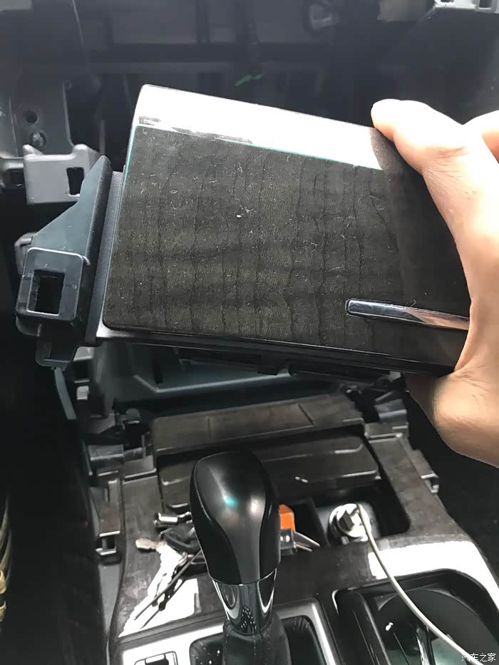

储物盒也拔掉

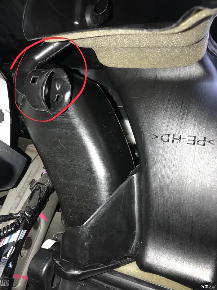

这里有一个8mm螺栓  这个是拆纳米水离子 尚锐版才有 其他版本可以忽略
纳米水离子

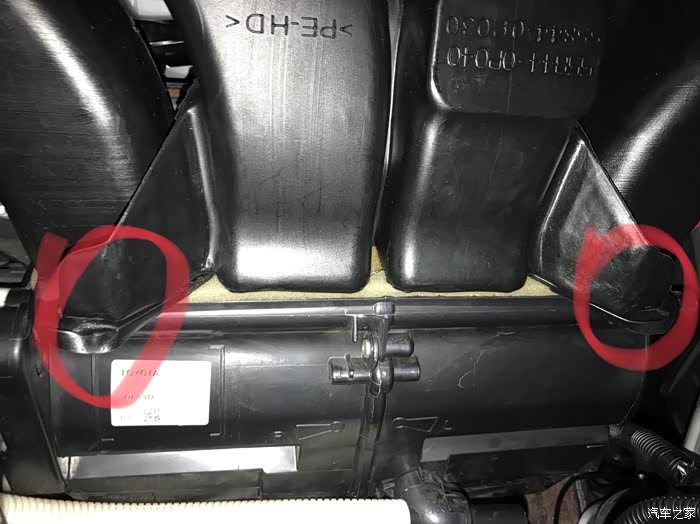

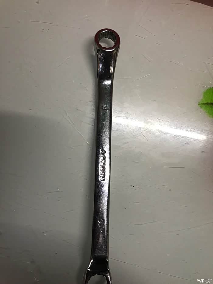

这种梅花小扳手

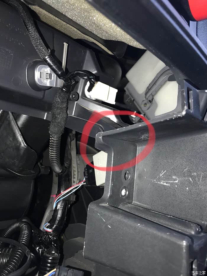

右边也是 8mm螺栓固定 拆螺丝的时候拆到一半最好用手拧下来 防止掉进中控台里 !

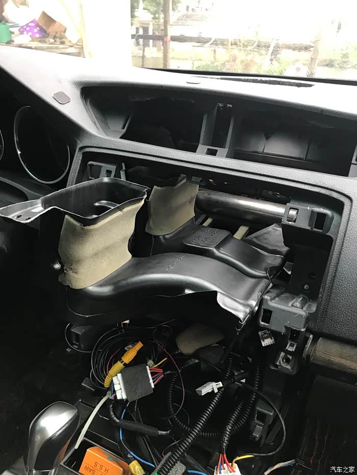

出风口也拔出来

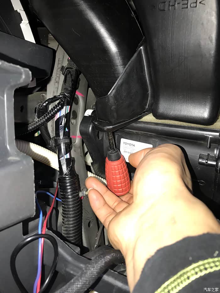

然后就是这两颗螺丝同样8mm螺栓固定!

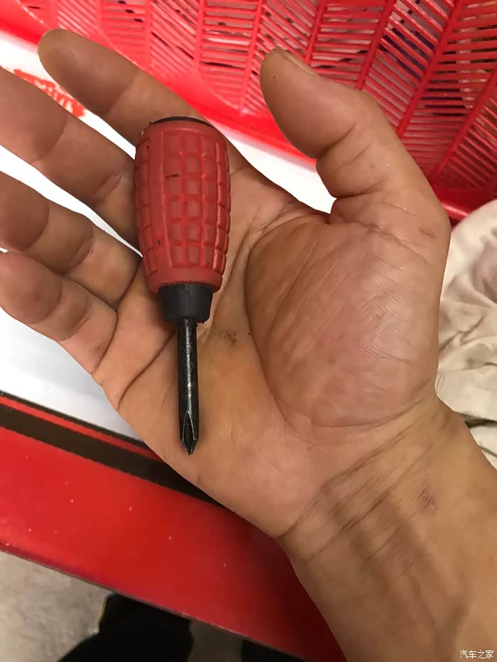

这里两颗螺丝固定
十字螺丝刀 短的
这么短

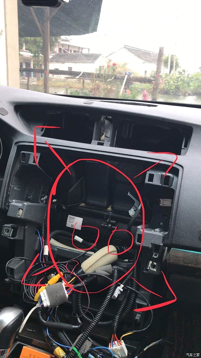

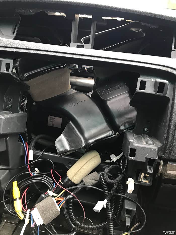

把中间这块拔出来 这样出来的 不要怕 熟胶的拔不坏 用力往外拔就是了 装的时候也是这么进去的

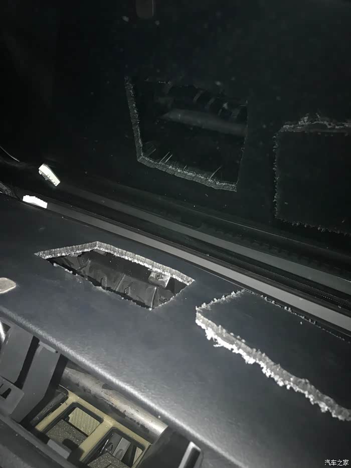

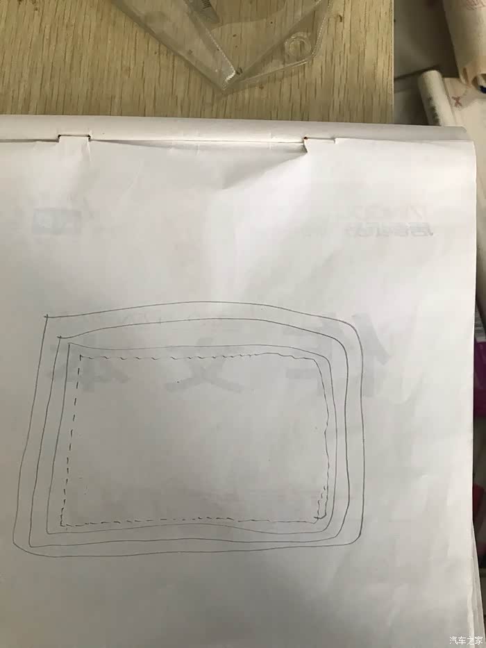

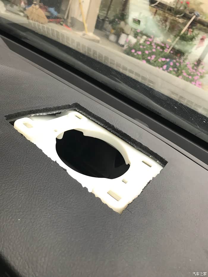

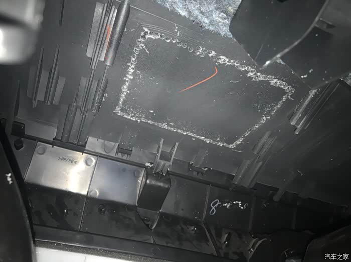

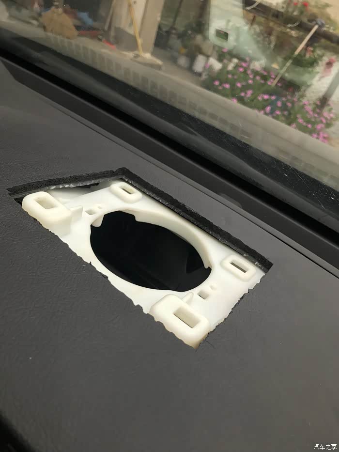

然后可以看见预留的位置 我是先转孔再用美工刀一点一点的修
预留位置有三条线 沿虚线位置转孔 小了可以一点一点的修 不能急……
转孔的时候拿块布把这里全部盖住 防进中控台里 特别是两个洞
阉割了

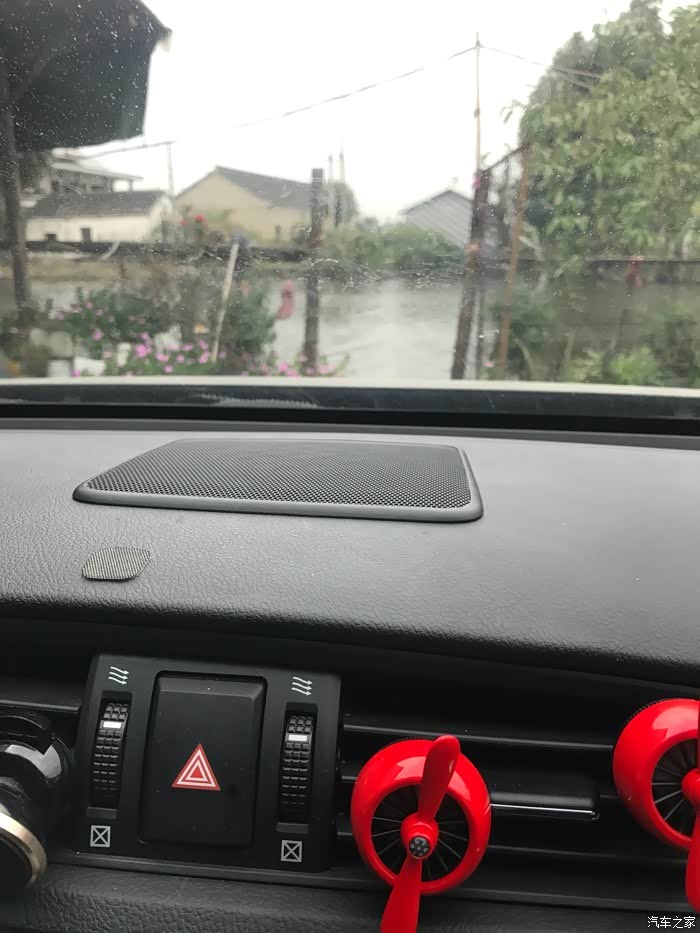

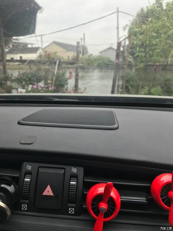

成品……!
这样塞进去的

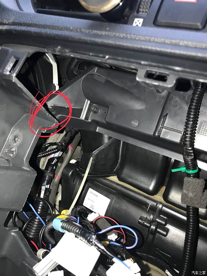

有纳米水离子的 这个导管先装 再装机器
纳米水离子装好之后 把中置喇叭插头从这个洞口穿出来插进喇叭后再固定喇叭

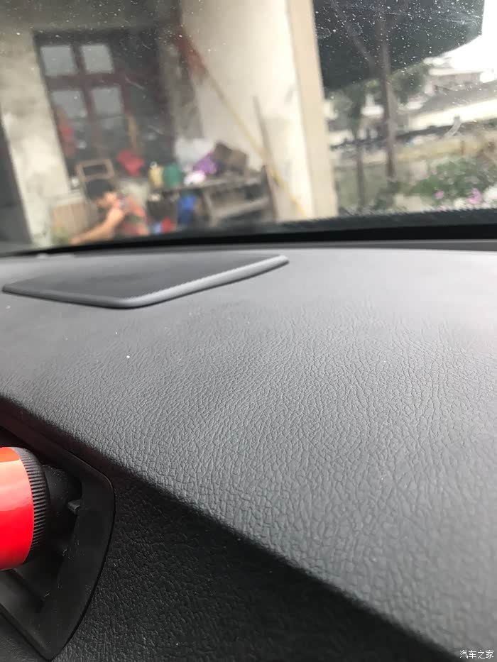

等一切就位之后 到了最关键的一部 扣盖板了
怀着激动的心情用力按下去 真的感觉有一股暗流涌出 包裹着全身 像是达到了高潮 整个人都在抽搐……

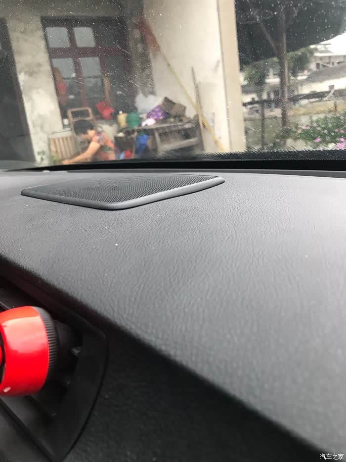

严丝合缝1
严丝合缝2
严丝合缝3
严丝合缝4
严丝合缝5
严丝合缝6
严丝合缝7
