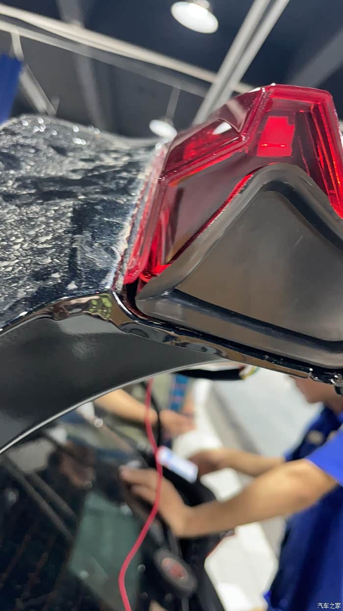

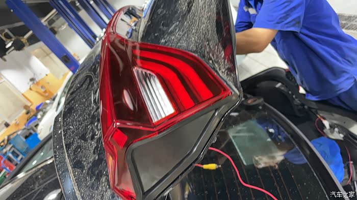

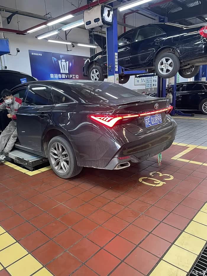

要说这个龙版尾灯的细节是真的不能看,组装缝隙实在太大,关掉后备箱后可以忽略,这个缝隙只是外壳不会有进水的可能,还算可以!
这个角度看就完美了,怎么说呢这个尾灯的视觉效果确实可以,但是毕竟价格摆在那边,1280拿下的!

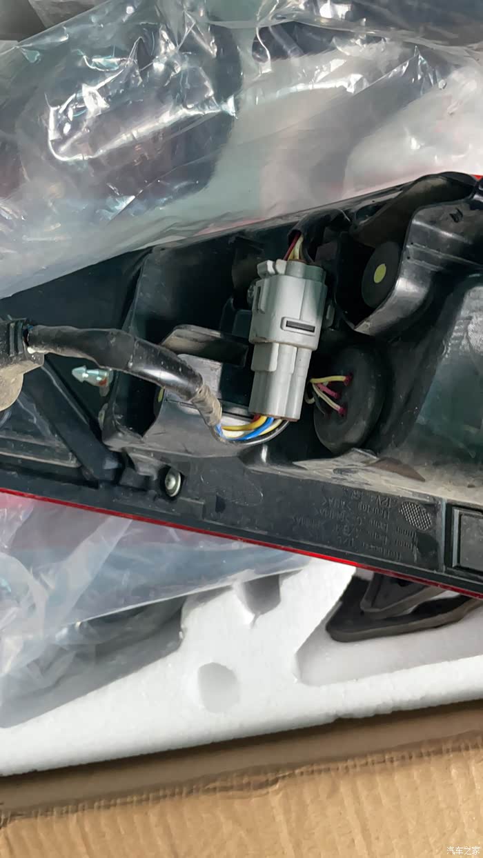

插头对插着电我要表扬一下丰田,很多插头开口都是独一无二的,没有可能插错,其实不看说明书光看插头形状也能顺利安装完!我是不放心就在旁边看着说明书和师傅一起装!

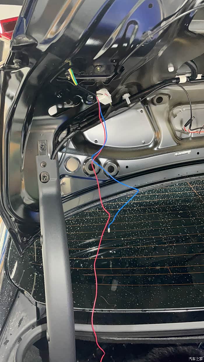

最后处理一下线束的隐藏,从后备箱的两个支撑点的保护罩子里走线,安装好以后没有明线,其他多余的线就在后备箱装饰盖里,安装不复杂动手能力强的可以自己解决省下100大洋!

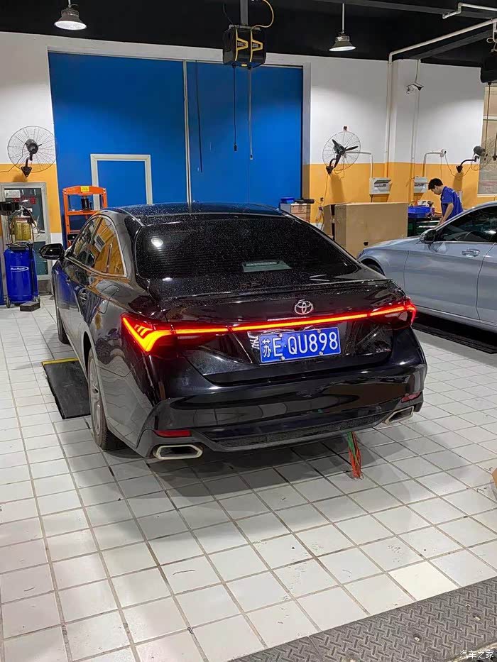

安装好以后整体的效果,照片比实际颜色要发黄,实际颜色会红很多,这个龙版尾灯有两款颜色,一个是熏黑的运动款,和一个正常颜色的红色款,我这个就是正常和原厂颜色差不多!
熏黑款不建议购入,因为转向和灯光偏暗,有点去影响安全驾驶,要入手的切记这一点,红色款是白搭款还行,就是质量一般,入手需要谨慎,很多车友一年多点贯穿就出现故障只亮一半我后来也是出现了同样的情况,时好时坏!
尾灯是不带字母的,可以把自己原厂的尾灯自己扣下来,然后用美纹纸标记好位置,这样贴上去就比较到位了!
不点亮时候的外观效果,比原厂的颜色看着更饱满,反正挺好看的,这个尾灯中间贯穿组建质量差点,其他左右两侧的都还不错,至今还能正常点亮!

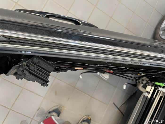

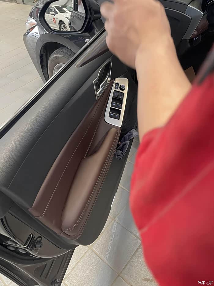

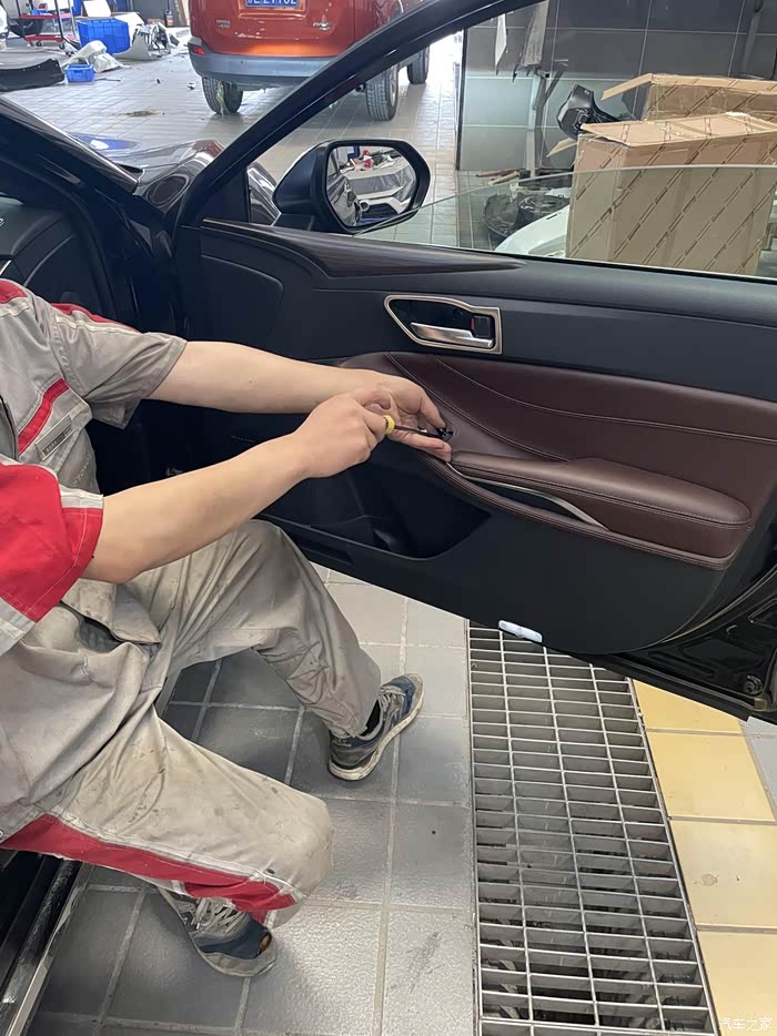

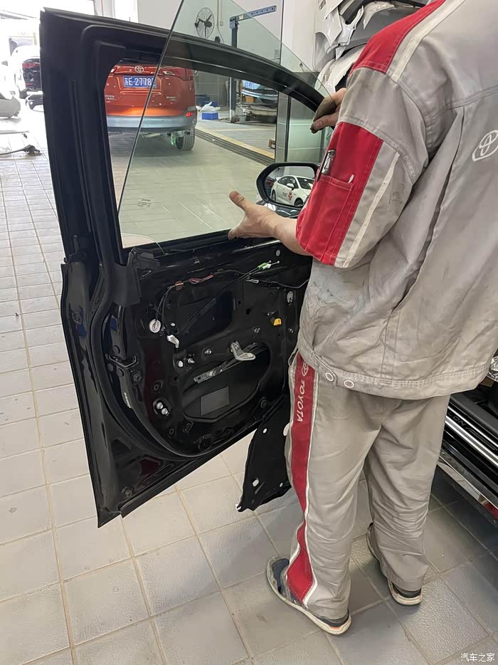

拆装门板装备安装双层玻璃,操作比较简单就是拆装浪费点时间,也出了200大洋人工费!
因为跑了一圈高速下来感觉噪音有点大,然后了解了一下更换双层玻璃的费用,感觉是能接受的范围,255一个窗加人工200一共差不多700这样子,需要提前到店里订货!

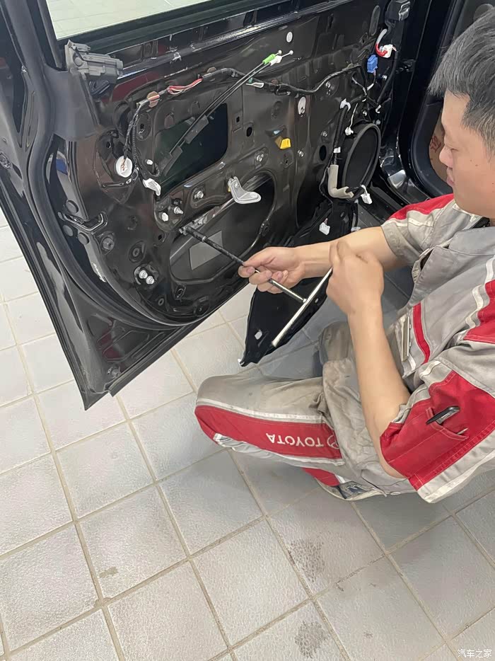

内部结构发现一根加强杆,怪不得前门很重!

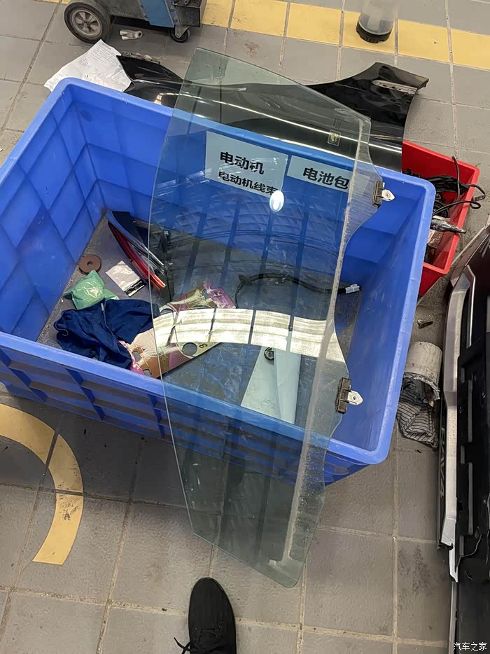

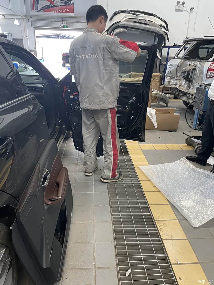

换下来的单层玻璃!
这个单层玻璃其实反而比双层玻璃要贵,薄厚只是比双层玻璃薄一丢丢,几乎厚度一致!
收好换下来的单层玻璃带回家,卖也不值钱,放家里以后看有没有车友需要的时候转给他们,这样也不至于浪费,还能会点本!

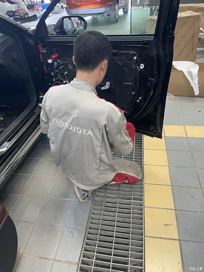

上紧螺丝的时候不是越紧越好,有时候太紧在开车的时候会有咯吱咯吱的异响需要反复测试震动避免!也算是一个小经验,因为我主驾驶就太紧自己调的!
最后就是收尾工作了,整个过程耗时1个小时,每一步拆装都要注意和小心,特别是卡扣别太暴力,容易后期产生异响!
