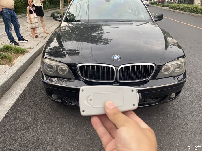

大家好,我是浙江温岭大闲人,喜欢经典老车,也是一个已车贩养的车贩子,玩自己喜欢车,心中总有一个12缸情怀没有完成,又一天,一个老板电话给我说一台760,一手车,问我要不要,照片看下,还可以,就打了5000定金过去约时间看车,拖家带口去看车

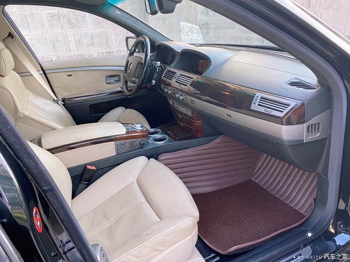

内饰看了可以,黑白配,大问题没有,付钱等着明天过户

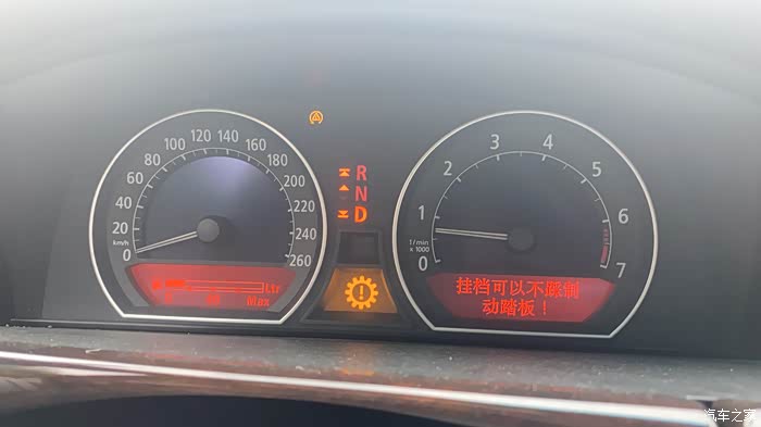

看到这个就怕,变速箱灯,其实我这么试驾多没有任何问题,当时也做了最坏打算,要不花1万修,要不买一个拆车件,回家检查是那个文字脚刹开关坏了,

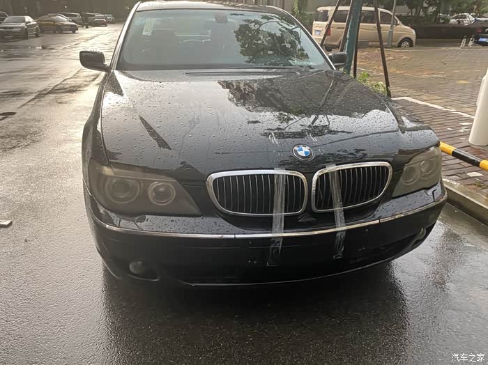

由于拉手开关坏了,机盖打不开,就要胶布缠着回来,路上一路很顺利,三百多公里,真的车有问题,早就抛锚路上,我坚信变速箱好的

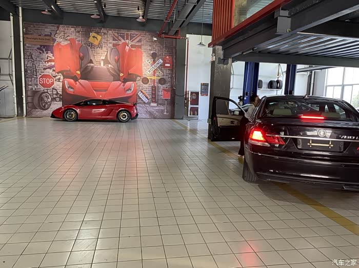

到家就让修理厂电工给我检查,几个脚刹模块,这个背景图片配这个车真的好看

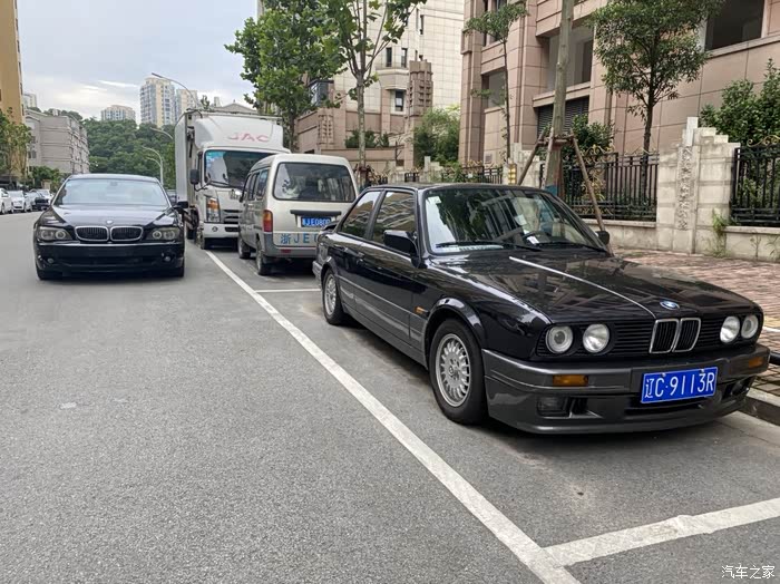

e30,玩了几天,温州老板玩一个月,我玩一个月ru

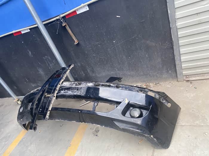

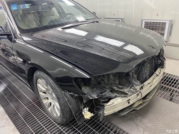

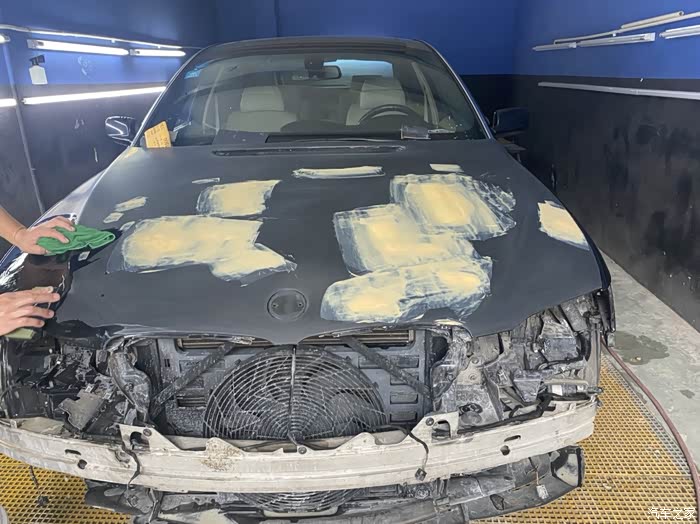

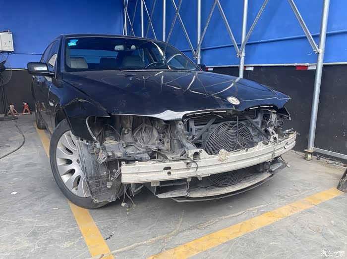

保险杠拆下来补漆,打算换一个,原厂那边补漆太多了,灰太厚了

这样看的最清楚了,一点没有碰撞
图片已删除
这样看的也是很清楚了,没有任何碰撞

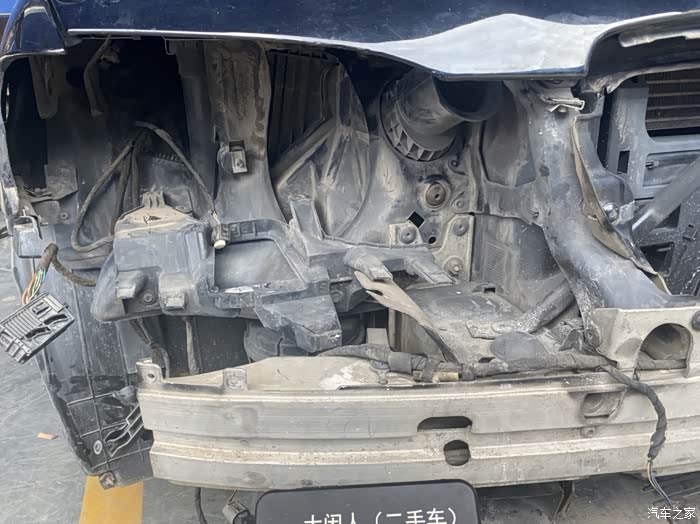

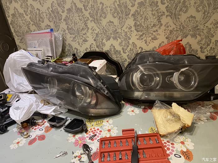

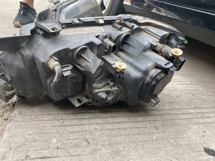

大灯拆下来,脚什么多断啦,大灯也是翻新过,受不了,广东找拆车换一对
机盖多是铝的,划痕有点多,重新补补漆,修修补补是三年
猴哥兰博基尼小姐姐同款

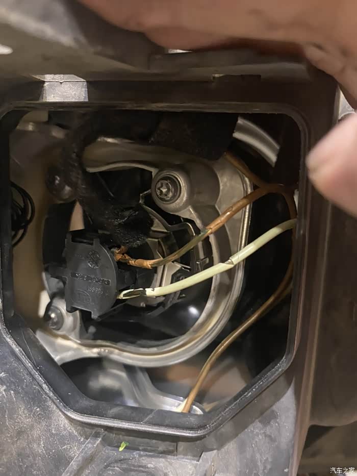

大灯也带回家,看里面线速多老化掉皮了,主要温度太热了,换换

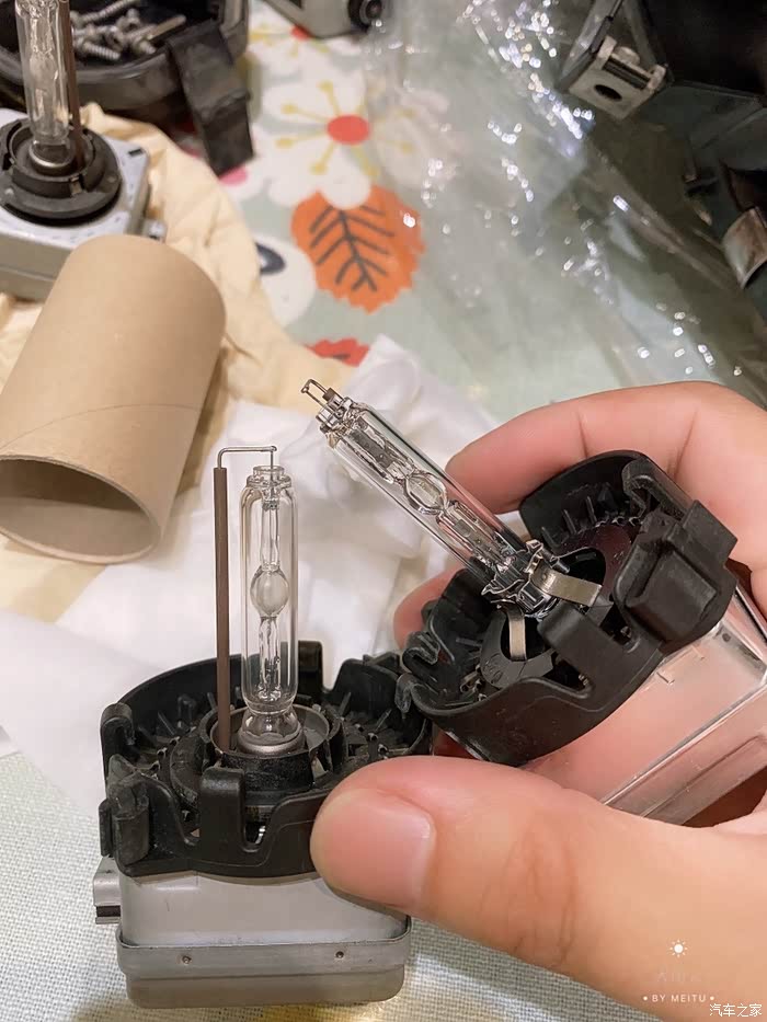

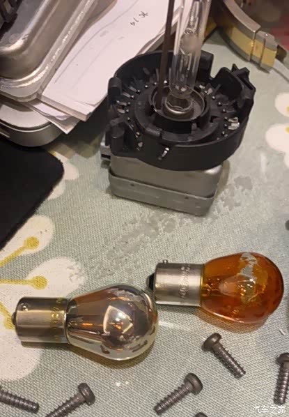

银狐灯泡,换了不一样,淘宝买买,必须要换新的
桌子是用来吃饭的,但有时候也是我工作台,老婆骂归骂,喜欢开心就好
漆面慢慢整理中,

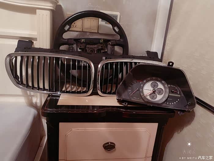

东西也慢慢到家了,方向盘,中网,is200仪表盘,有时间闲了没有事情干,就喜欢买一点东西放家里

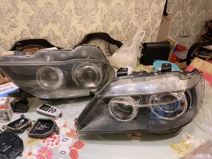

一新一旧大灯,里面也干净,大灯舒服,气场就提升,
灯一定要精神,D1S时间久啦亮度不够了,给他换新的老车还是喜欢原配的灯,卖灯的说可以升级配亮一点,我不喜欢,我还是喜欢黄黄感觉

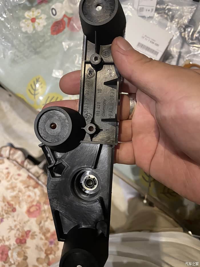

拉手坏了,必须要原厂,副厂不好,会拉断

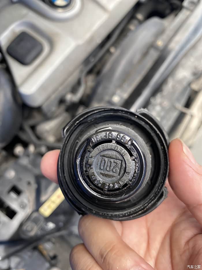

盖子也老化了,换原厂,我怕一天***,

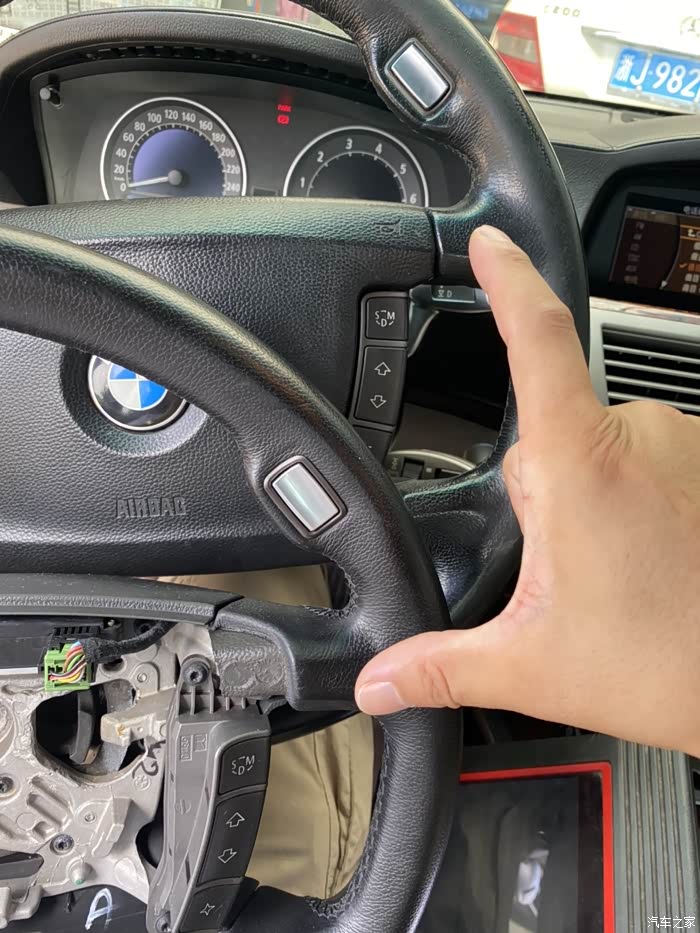

完蛋了,卖拆车配件人话真的不能相信,方向盘不一样,放不进去,我和他说了要后期,他还是给我前期,还说车架号查了,又是吹牛逼

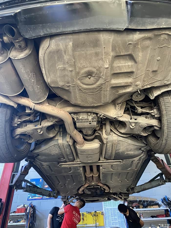

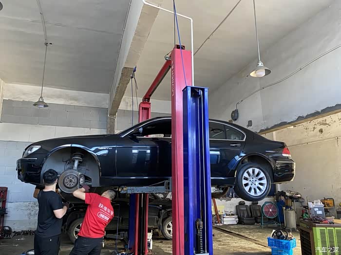

地盘干干净净,刹车盘厚的,避震也是刚换了的,

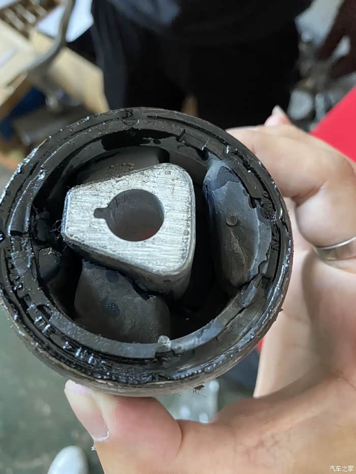

这个车太重了,不敢顶太高,换寸套,保养机油水
寸套老化,破了,这样踩刹车时候就一动一动,很不舒服,用了猫头鹰,猫头鹰基本是原厂,地盘件一定不能用副厂

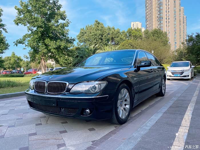

洗洗干净上架,45度角,前面精神很多

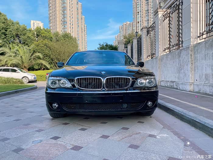

正脸,风扇好大好大,在他旁边启动着,那股热浪很大很大
这台车没有事故,基本很好、除了补漆,腰线很整齐

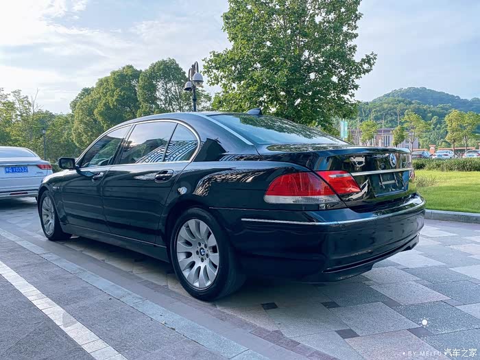

侧面45度,轮毂一点划痕,空了去翻新一下

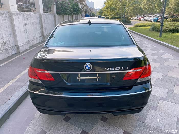

760,这款车排气管看不到,不想现在760,4个孔,人家还是以为你贴着

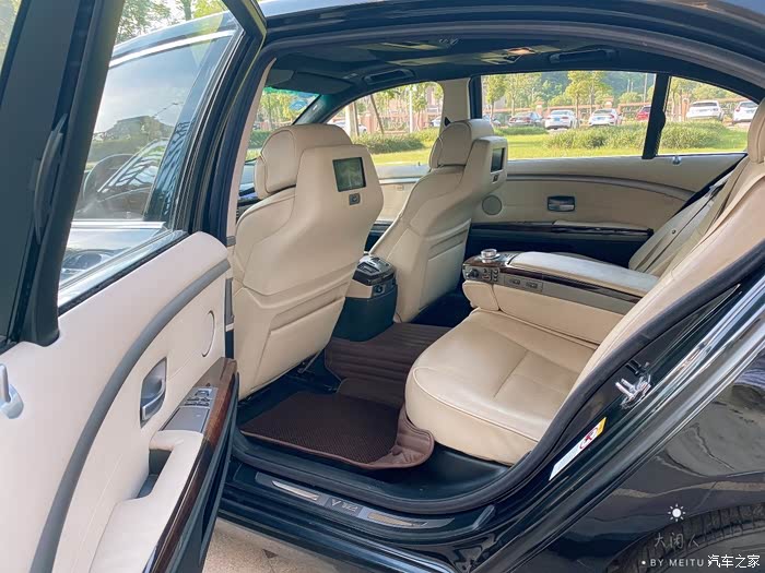

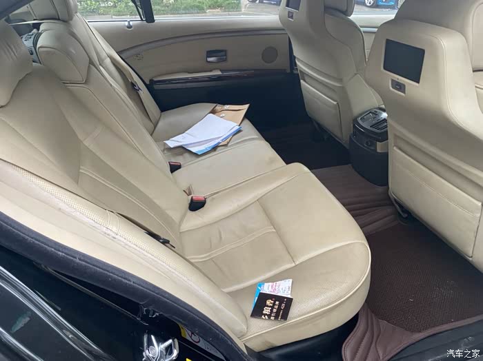

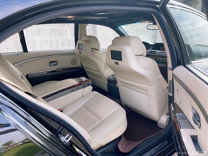

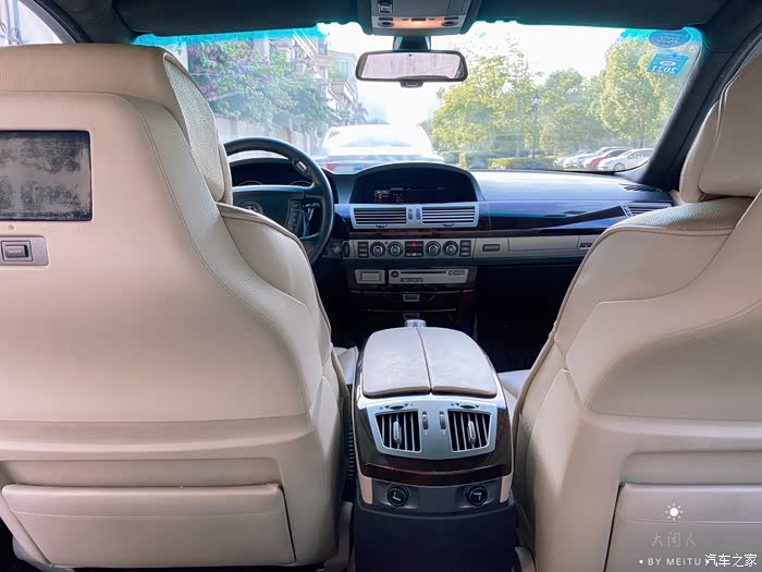

后期款座椅后面又小电视机,这套配色是黑白色,e66座椅基本是米黄色,我的是米白色

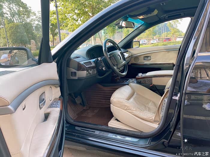

主驾驶塌了,通病,拆车找不到,米黄色很多,又不想重新包皮,慢慢等疫情结束找拆车吧

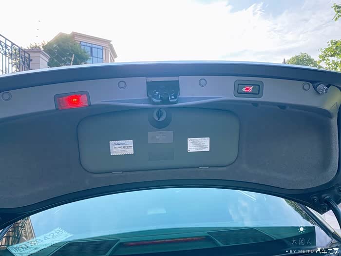

后电动门尾门多是好的,很多人坏了,基本是液压杆子油封漏油了,漏油要换,还有就是不小心漏油会吧cd高坏了,我左边干干净净

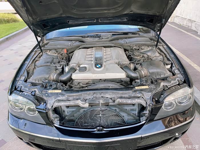

满满的发动机,我也没有太多打理,启动正常,高压油泵也是好的,宝马东西不拆还好,就怕一拆就坏,v12,高压包,火花塞,机油,变速箱油,滤网

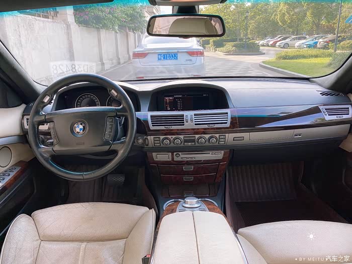

我很喜欢这个配色,现在也好了,没有一个故障灯,希望给我安稳一段时间

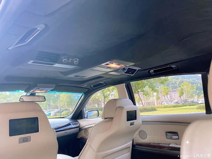

后排出风口,顶上出风口,很多出风口
鹿皮顶,以前好的,现在就是改装也没有那种效果,现在真的改装一下也要好几万,只有最高配760才有,这个顶也不会塌

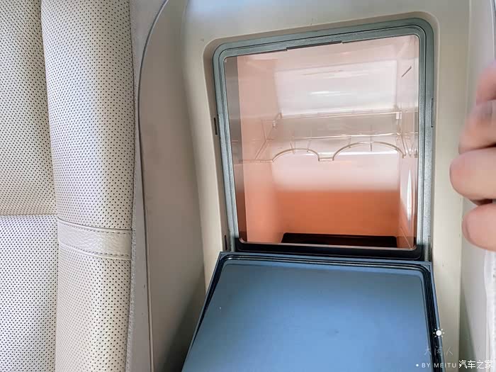

后面还有一个小冰箱,里面可以放几瓶饮料
