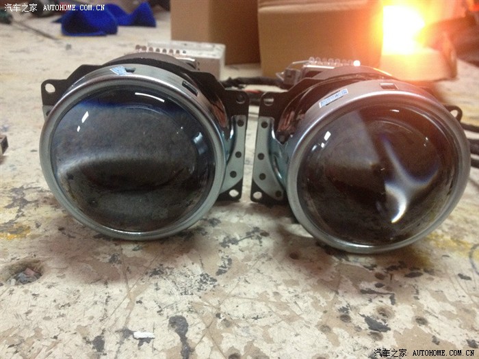

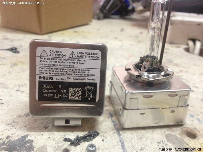

Q5透镜,。。飞利浦灯泡。。。法里奥的高压包
只跑市里,Q5足够用了

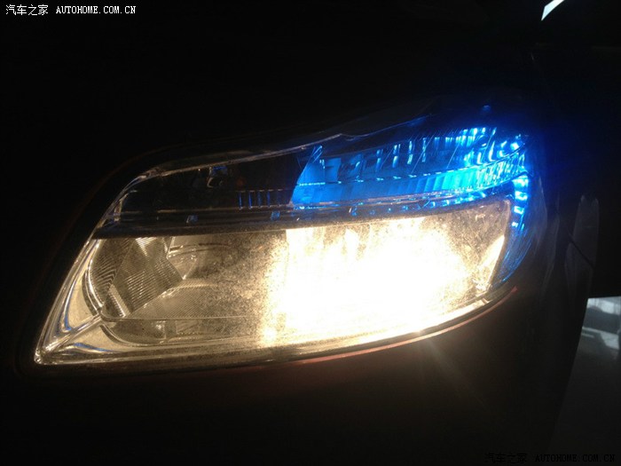

2个原厂大灯,囧囧无神的样子

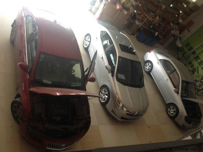

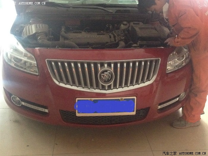

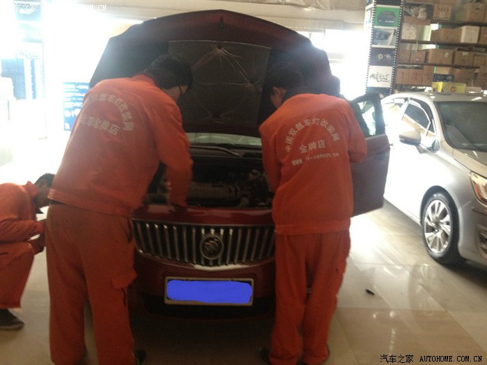

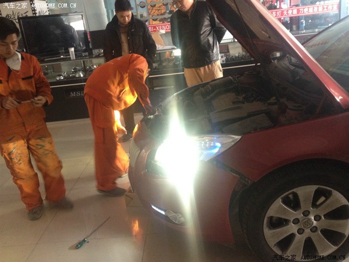

师傅们刚开动手啦
还好我来的早,不然得排队了

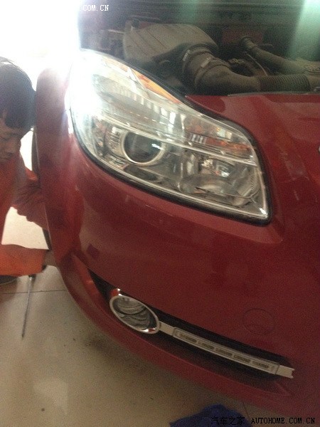

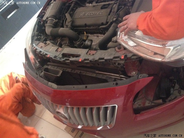

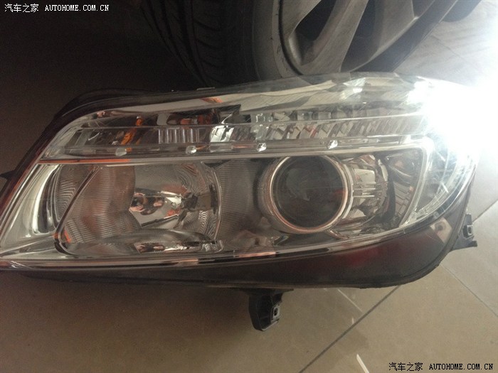

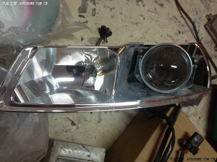

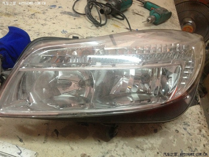

车灯被拆下来了
2只大灯 第一次这么近距离接触

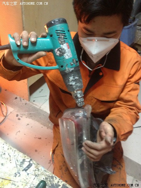

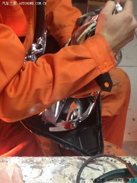

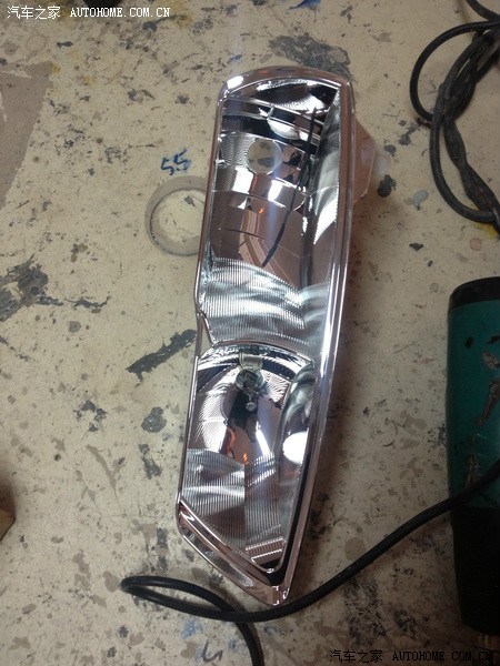

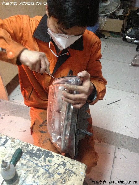

我原来一直看帖子,大多数的改装店,一直是把大灯放烤箱。今天师傅们不一样的拆法,局部烤车灯
我当时还在想,让师傅们,细心点,再细心点。。。看到改灯师傅们精湛的工艺,看来我想太多了

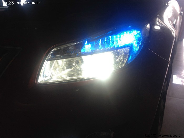

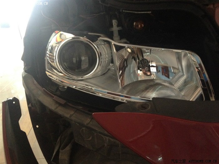

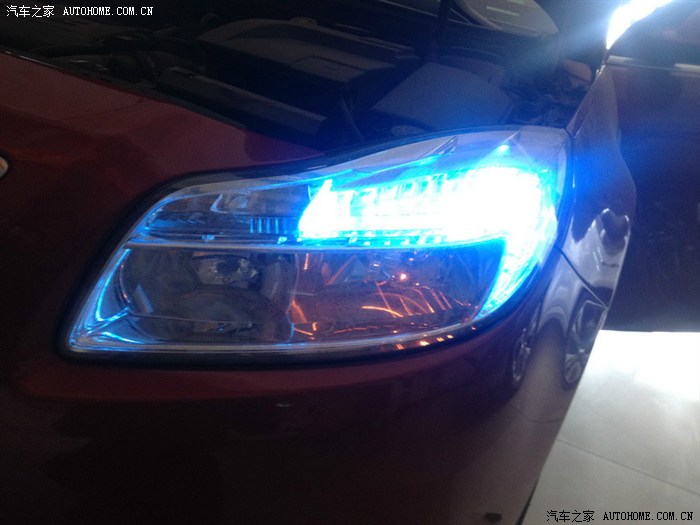

加上透镜了

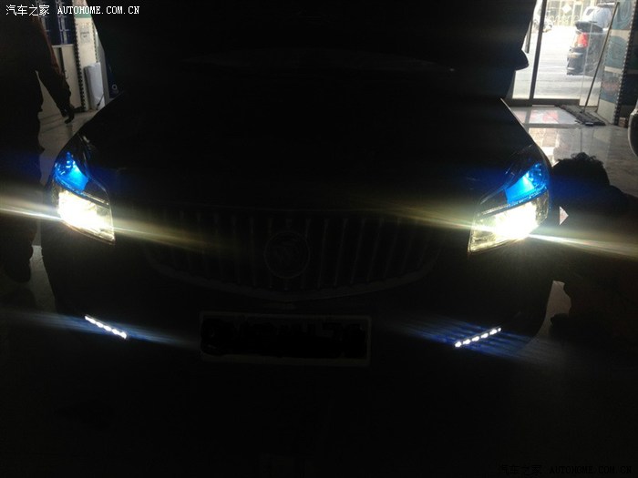

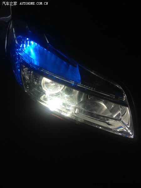

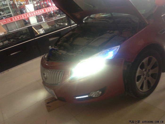

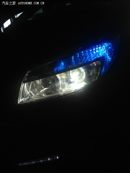

下面我的小威闪亮登场

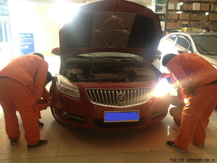

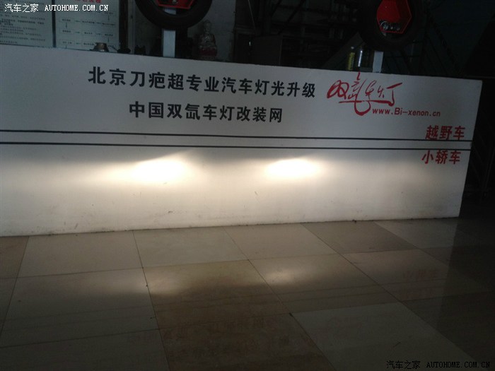

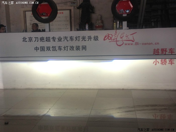

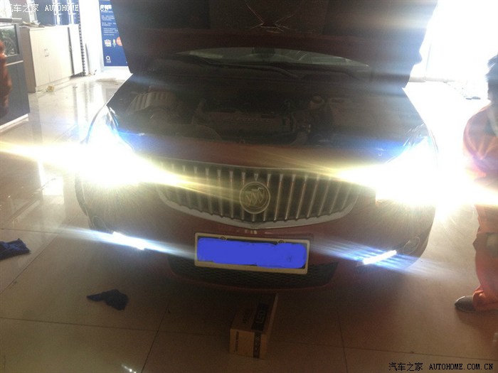

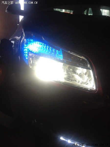

接下来是调切线
 近光切线,100%水平
。怎么样、效果杠杠的。
