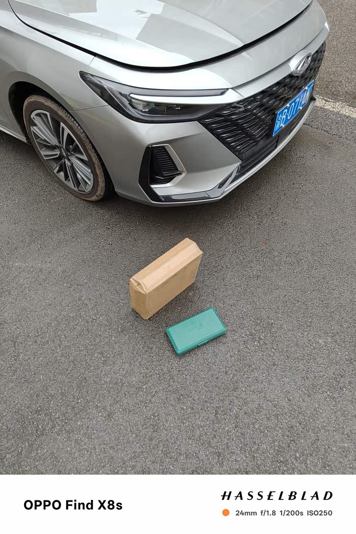

我的艾瑞泽8睿版,已经马上一万公里了。想着之前在说明书上看到空调滤芯和空气滤芯到时间更换了。所以给大家分享一下怎么更换滤芯,希望能帮助到大家。首先大家可以把材料准备好

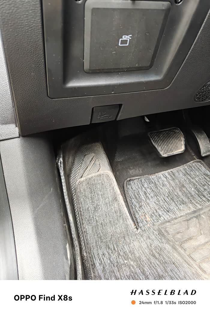

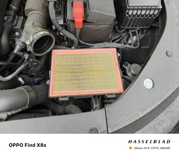

然后在咱们主驾驶下方找到前机盖开关,连拉两下。

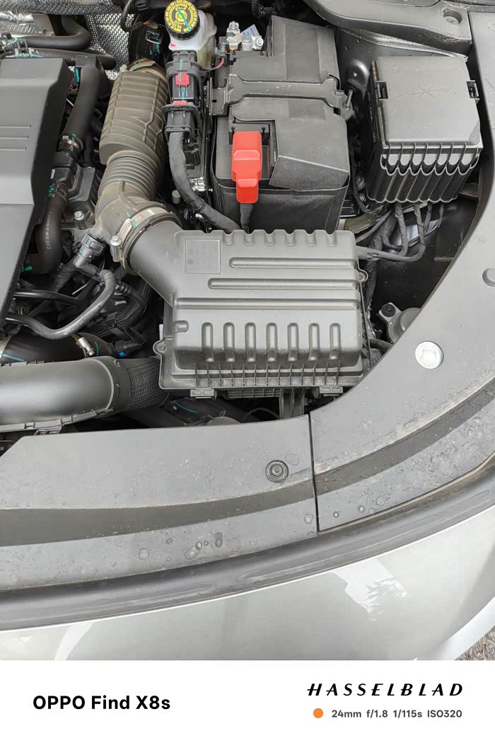

打开机盖咱们就能看到发动机的空气滤芯了
红色下方这个方盒子就是

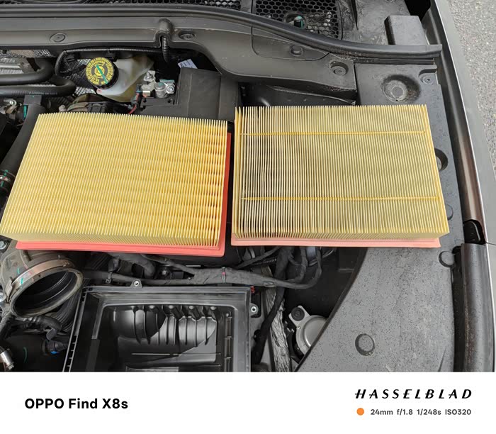

然后我们拆掉螺丝,更换新买的空气滤芯就好了。
换完后,咱们就恢复原状。继续到副驾驶位置更换咱们的空调滤芯。

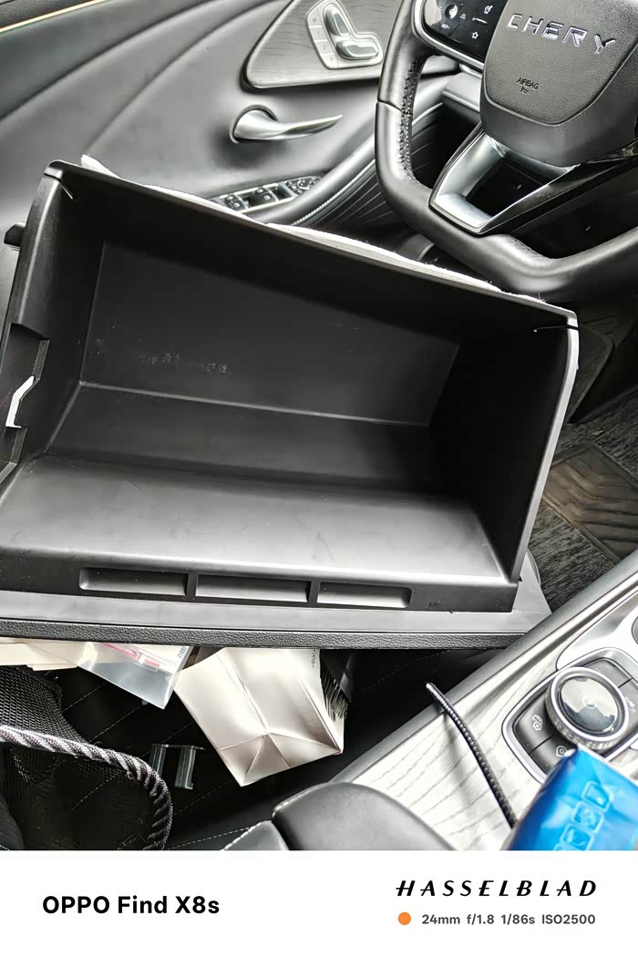

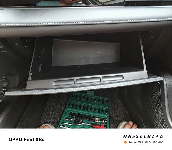

右手边有一个卡扣,我们把它掰开。然后双手扶住副驾驶置物箱两侧向中间用力,置物箱就下来了

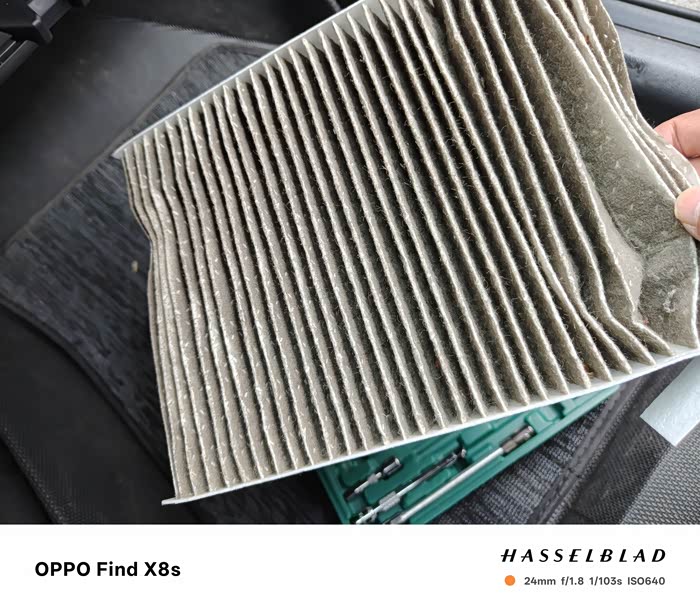

能看到里面也有一个方盒子,上面有一颗螺丝,拆掉螺丝,打开两边固定的扣子。就可以拿出空调滤芯了。
确实有点脏了
