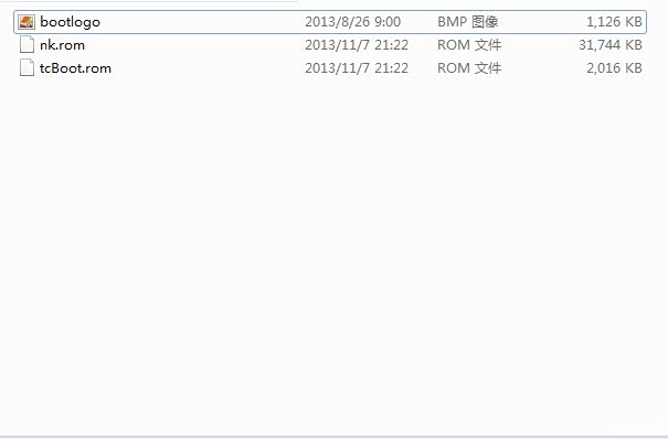

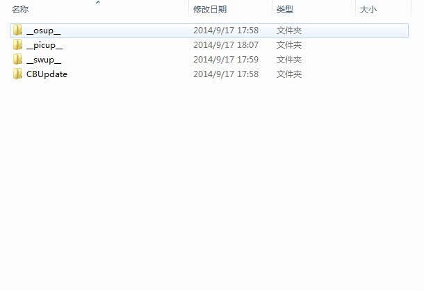

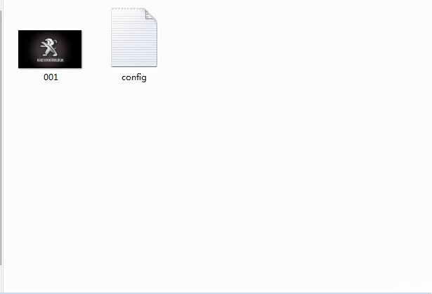

下载的升级软件包,解压后就是这四个文件。我也不知道里面有那些东西,里面瞎找,找开机LOGO就对了。

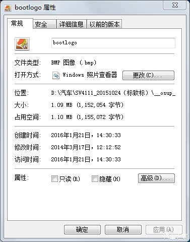

找到第一张LOGO图片,之前不指导LOGO是bmp格式的图片,不然一搜就全部出来了。要更换开机画面,需要找出四张图。这是其中的一张。
路径:__osup__
路径:__osup__

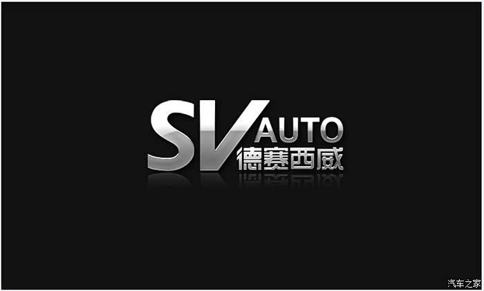

原厂的LOGO是这个鸟样,更改他就是我们的目标
这是我之前改的3008的图案,现在用的是我自己的相片

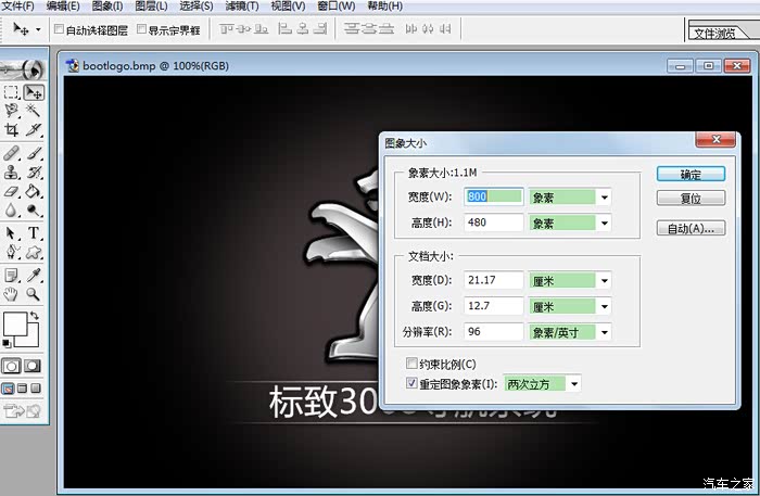

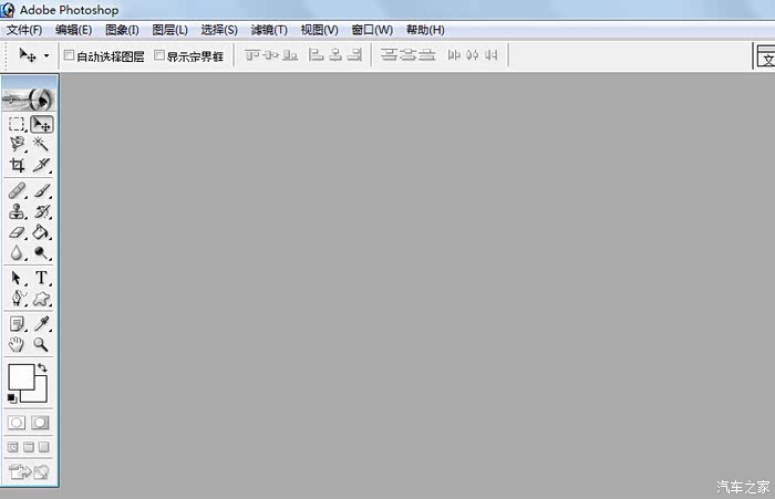

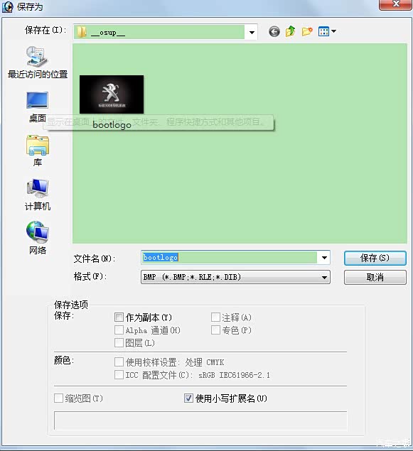

打开PS,将你要设计的图片放在里面,也可以自己新添加图像。
选择要改的图片,然后点图像→图像大小,选择像素调整,这步很关键!宽度800,高度480。同时将下面的约束比例取消打钩。一定是要这个比例的像素,否则不行。

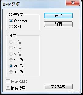

修改达到自己想要的修饰后,点击另存为,选择要保存的格式。这里要选择BMP格式!
这里选默认的即可。不要去调整

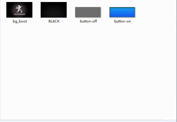

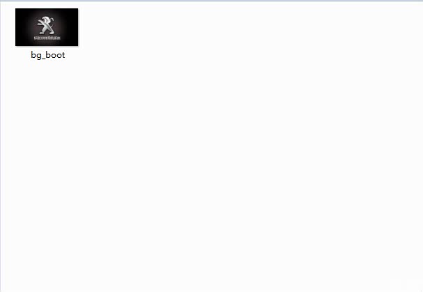

同一图片复制,然后更改文件名,有4个地方要替换,其中bg_boot这个图要换两个地方。只要对比原图替换就可以了。同时告诉大家也可以多图使用,喜欢可以自己尝试下。

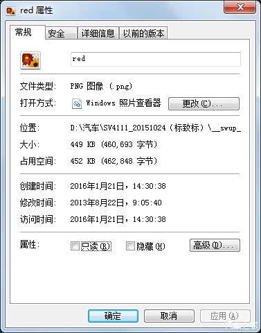

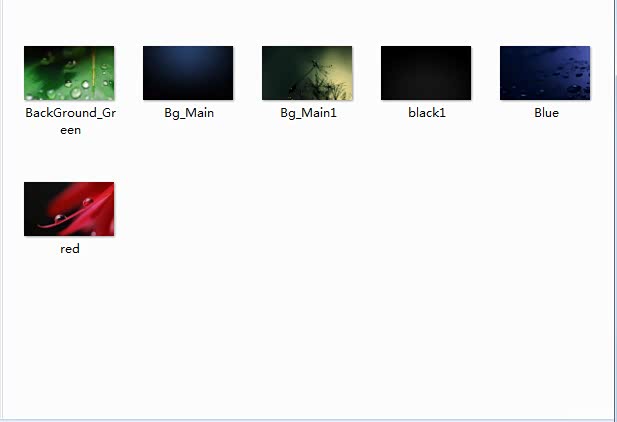

这是原来的屏保图,路径:_swup__\app\WallPaper.修改方式和开机画面一样,只是保存的格式要PNG。
这是我现在用的屏保图
开机画面的图片格式,几乎和原图一致
屏保的图片格式,注意这个图大小不能过大,最好在600K以下。
