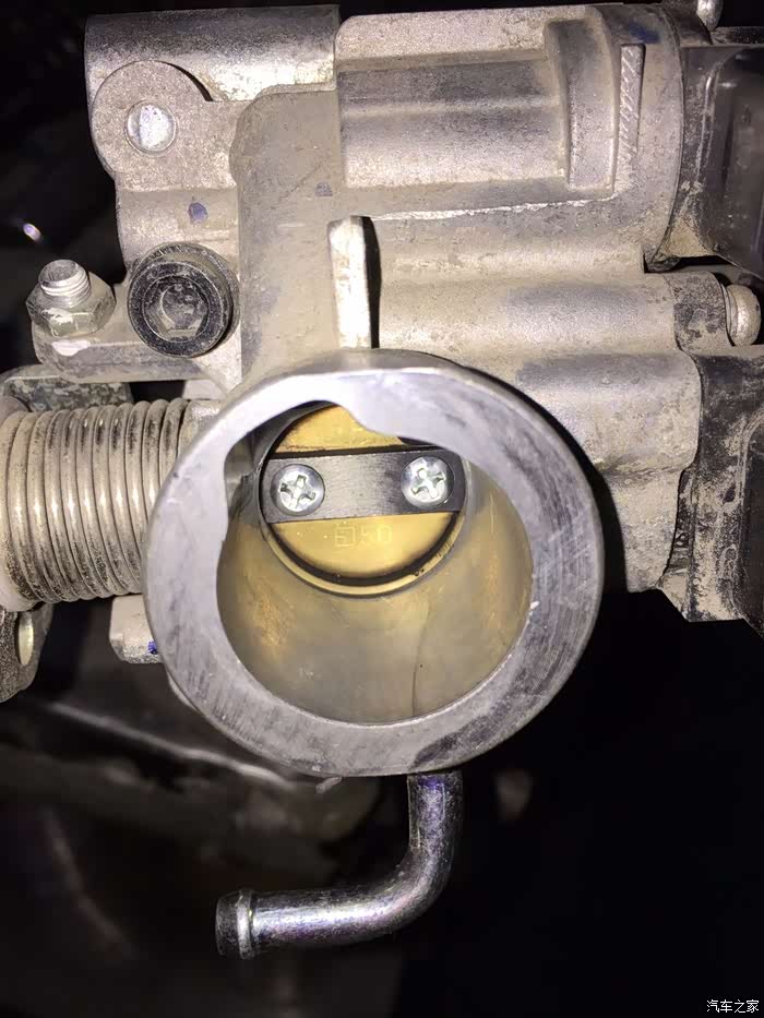

             蝴蝶阀看着挺干净的,但是用化油器清洗剂配合餐巾纸抹了下,黑的很。这个在黑在脏也不会导致熄火。怠速时候进口是靠怠速马达,哪怕用胶水黏住这个蝴蝶阀边缘也不会印象怠速。

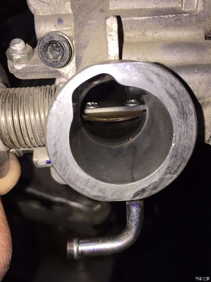

           洗干净后的模样

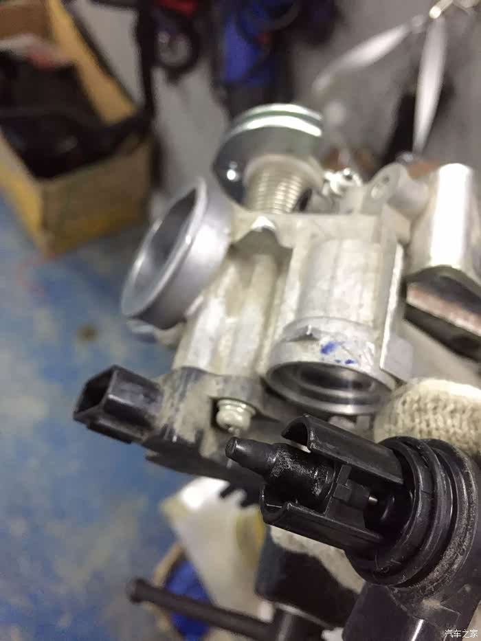

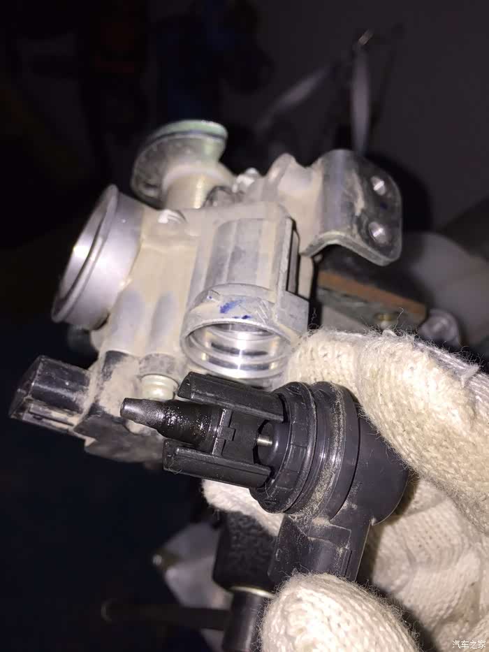

                  很可能是怠速马达针阀 这里的油腻,导致怠速进气不畅,从而导致熄火。当然只是个人推断

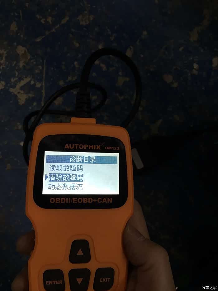

    最后附个说明:清洗前最好能断开电瓶线,以免发生短路之类的意外。哪怕不拆电瓶线,也需要钥匙关闭状态。清洗完安装后,需要打开钥匙门,然后拔下怠速马达插头,在钥匙打开状态下再将插头插入。然后用OBD诊断仪,将故障码消除即可。不然清洗完后,发动机是没有怠速的。
