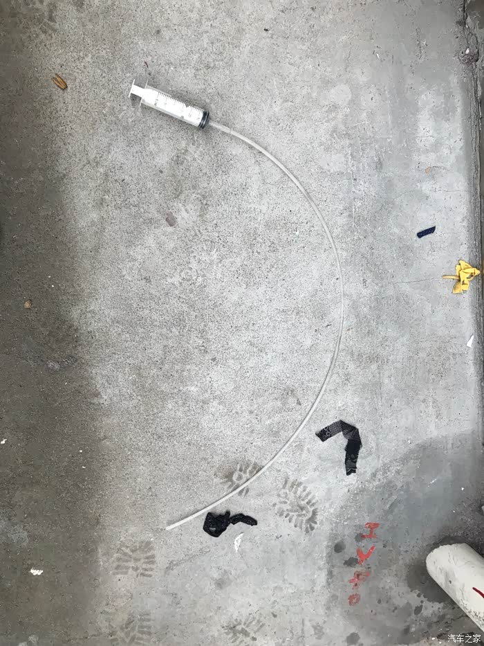

两年多前一个夏天的早晨发现右后座进水都可以养鱼了,找各种原因包括4s也没发现问题。还问我车是不是撞过,心里一万匹艹泥马。还好在保修期换了几个东西毛用没有,回来继续漏!后来在网上查了一下发现应该是天窗管道堵了,之后某宝入手工具十几块解决!
这几个月浙江的天都漏了!天天下夜夜下,终于又进水了艹,发现还是右侧天窗水管堵。从后座抽出来两脸盆水。看来以后得每年疏通了,真不省心!
上次因为是夏天,清理完水我直接就不管了。这次天天下雨,问题大吗?会不会烂掉?
下图附神器,为避免打广告嫌疑有需要留言!
