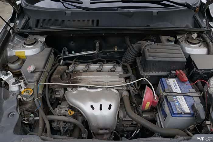

20180707发动机舱。发动机的装饰盖板早拆掉放家里了。原来自己洗车时还经常打整。后来洗车场洗后,就没动过了,但还算干净吧。

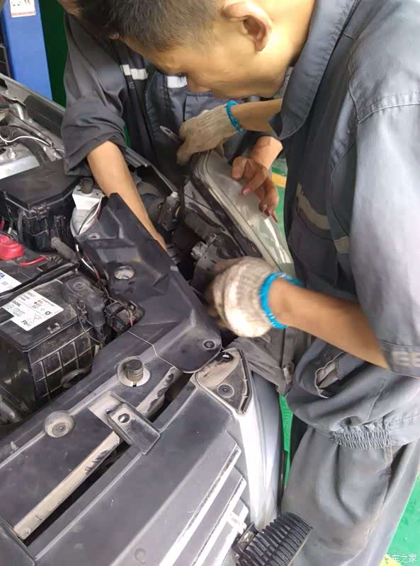

左前大灯近光不聚光了,当时大灯是两年质保,过保了,自费更换。

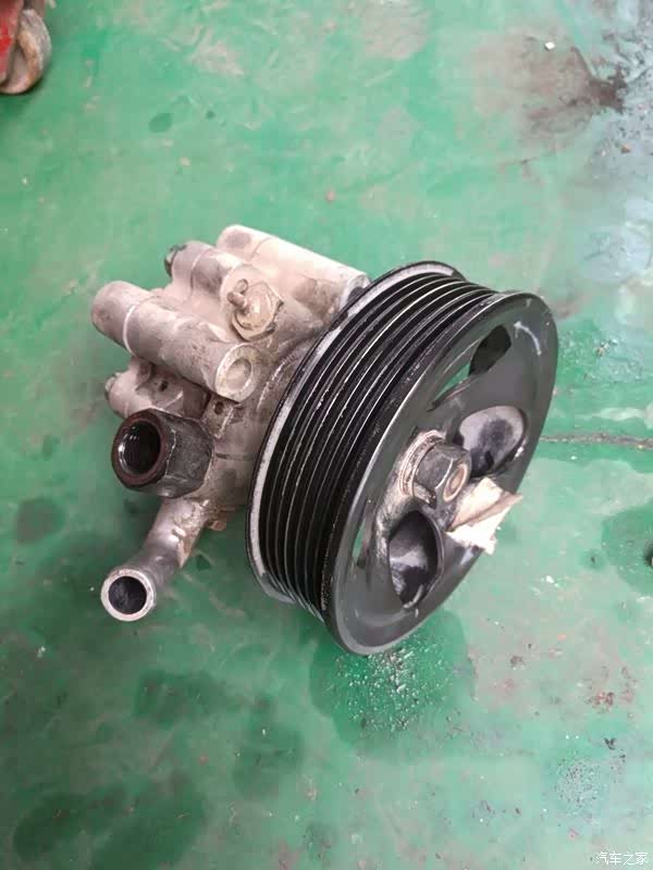

拆下的转向助力泵。这东西异响。当然也不是很响,除了我自己,坐车的人也没谁发现有异响。折腾了很久,皮带、水泵什么的都换件试过,一年后,才找到是它的原因。

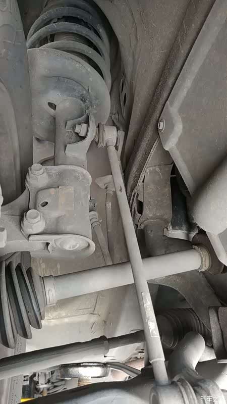

竖着的这根,是平衡杆连接杆,也是异响。把现象一说,师傅一摇动车子,就判断了原因。换了就好了。

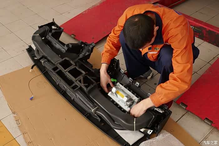

厂家召回免费换副驾安全气囊。

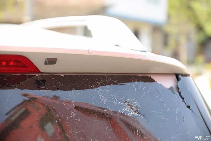

20140907,倒车时与停着的货车车厢碰撞。尾门玻璃破碎,尾翼撞黄豆大一小坑。报保险修车。玻璃580元,尾翼补漆300元,共880元。保险公司全付。

20151012,28017公里,六保。例行保养工时费80.00元,清洗节气门工时50元,清洗剂10元。专用机油(SM5W-30)壳牌喜力合成机油1桶4升260.00元。机油滤清器35.00元。共计365.00元。换前左大灯总成740元+工时10元。共1185元。从此时开始换成了合成机油。

20160813,35336公里,七保。工时费:例行保养工时费80.00元,换齿轮油20.00,换方向油泵120.00,清洗空调格换空调格等 60.00,共280元。维修用料:专用机油(SM5W-30)壳牌喜力合成机油1桶4升260.00元。机油滤清器35.00元。汽车变速箱齿轮油GL-475W-90一桶138.00。齿轮保护剂JB一枝,105.00元。空调清洗剂一支,120.00元,送。加油口盖弹簧片总成FC-1 一只,10.00元(弹簧片不知什么时候掉了,油箱盖弹不出来)。助力转向液一桶,60.00元。助力转向泵总成一个,698元(机舱异响一年多,中间检查过两次,没发现原因位置,经过一年多的磨损,这次终于搞定了),空滤一个,60.00元。共1646元,实收1630元。

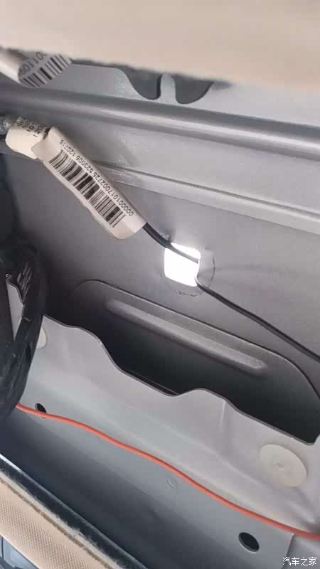

20170709,行驶过程中异响,经查,前右稳定杆连接杆坏。工时费20元,材料费65元,共85元。之前外出自驾途中雨天露天停放,放现车顶天线连接车体处密封不严,下雨天从车内眼镜盒处滴水,拆后重打密封胶,未收费。

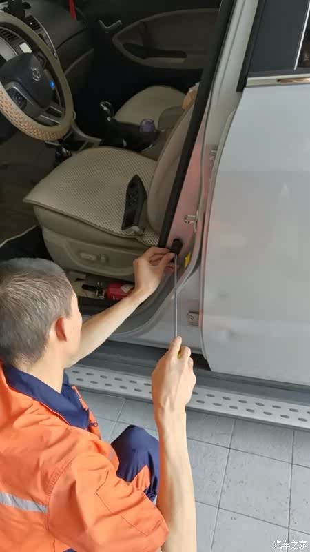

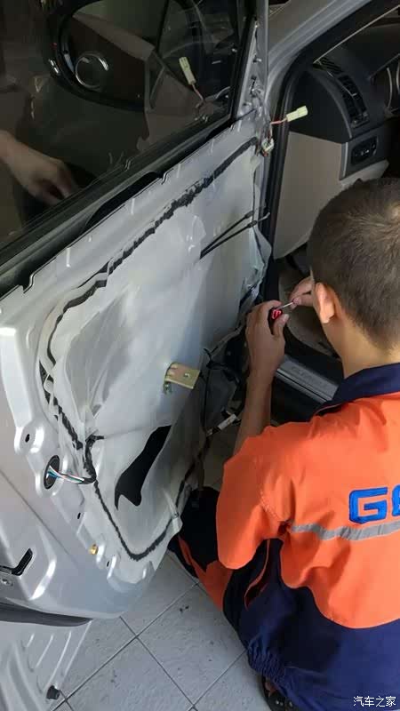

20170830,左前窗玻璃升降失灵,检测后为门板中间线路接触不良,加铜线保证接触效果后解决。之前左前门灯不亮,检测后为门框上控制器坏,更换。共计收费20元。
20171104,53308公里。工时费:例行保养工时费80.00元。维修用料:专用机油(SM5W-30)壳牌喜力合成机油1桶4升260.00元;机油滤清器35.00元;空调滤芯60.00元,共355元。两项共计435元。厂家召回更换副驾安全气囊,免费。右后轮胎一直缓漏,经查有螺钉一颗,内补胎50元,此时右后轮为两次热补胎。

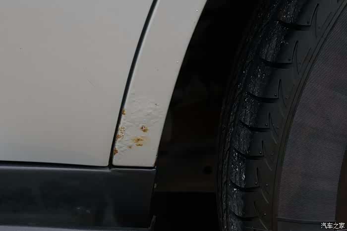

有几处锈蚀。

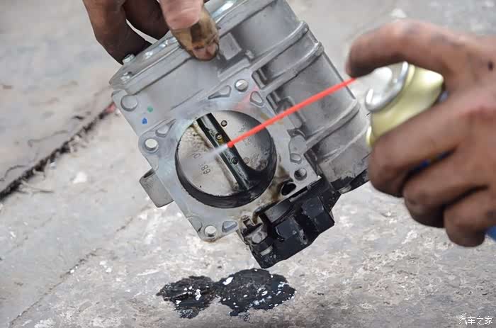

20140831,清洗节气门。

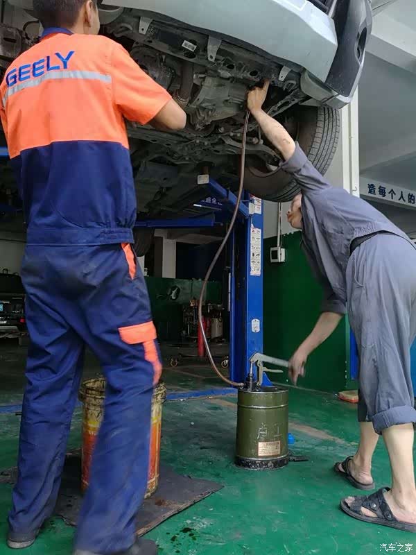

20160813换变速箱油。
20170709拆开后的车顶天线开口。雨天露天停放渗水。重新打胶密封。
20170830左前门玻璃升降开关失灵。挤了根铜线保证接触效果。免费。
20170830喊师傅把左前门灯不亮的问题一并解决了。换控制器,就是螺丝刀对着的那个东西,门一开,里面的机构就弹出来,灯就亮。20元。

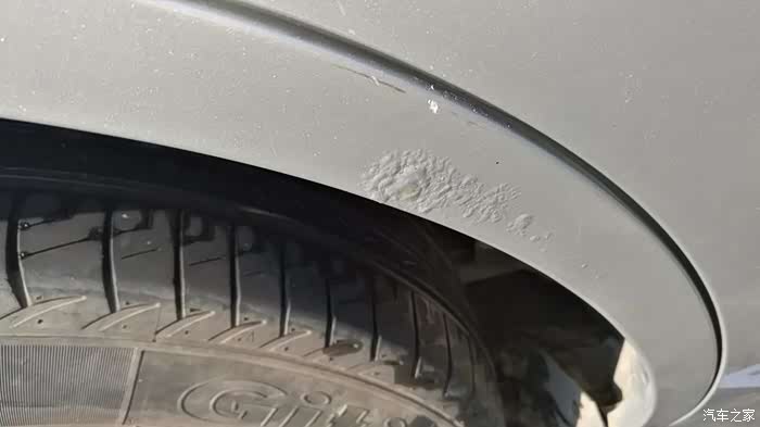

不知什么时候开始,油漆起壳了,里面的车体应该是有锈蚀。
右后轮拱也起起壳现象。

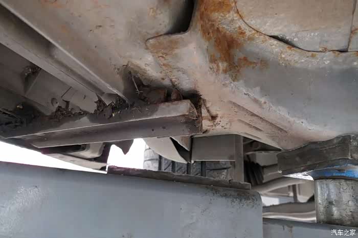

20180305的底盘。局部有锈蚀。

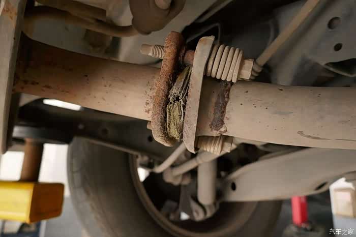

20171104的底盘排气管。
随时牢记安全第一,这是近6年来唯一的一次事故,倒车时已经停到位了,结果跟人说话去了,踩刹车的脚不知怎么就松了那么一点点,然后一声脆响,尾门玻璃撞货车车厢钢角上。没保玻璃险。把事故原因给保险说了,说把现场照片拍下,应该可以赔。结果还真赔了。尾翼撞了个小坑,填补补漆。玻璃全换。880元。其他车体未受损。

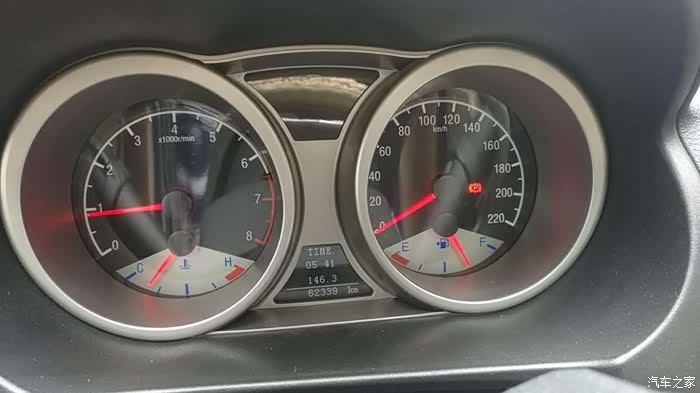

从20120908提车,到20180705,共加油162次,总油价34211.85元,加油量5127.01升。
20180706的里程是62339公里。20180711卖出时的里程忘了记。但剩的油还有3/4,跑62500绝对是没问题的。
就以62500计算(提车时,里程表计数29公里),误差可以忽略不计。
平均油耗8.20升。

这是20180706的油量和里程表。

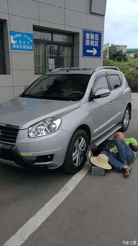

4.踏板。最初安踏板,是觉得SUV车身较高,装上踏板上下车方便些。但实际使用中,却没人踩踏板上下(家中没有儿童)。卖车过户验车时,说这踏板过不了,一定得拆。又花60块的拆装费,喊拓号的工人拆了。以为是全拆后再全装,结果是只拆了车身左侧的踏板本身,踏板的支架没拆,就这样翘着就过检了。验车过后,又把踏板装上了。

20180711卖车的当天,太热了。就拍了这一天照片。验车前师傅在拆踏板(没拆踏板支架),验车后,又装回去了。

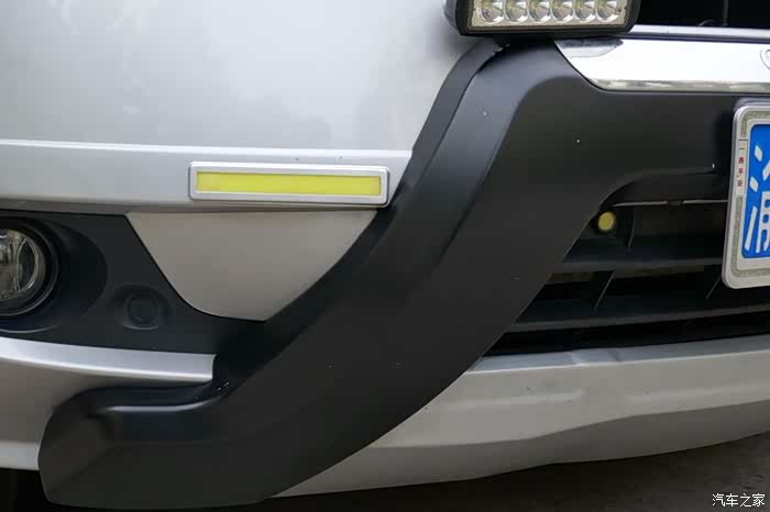

8.日行灯。GX7没配。但个人觉得这东西对安全行车很有用,能有效提醒行人注意车辆。

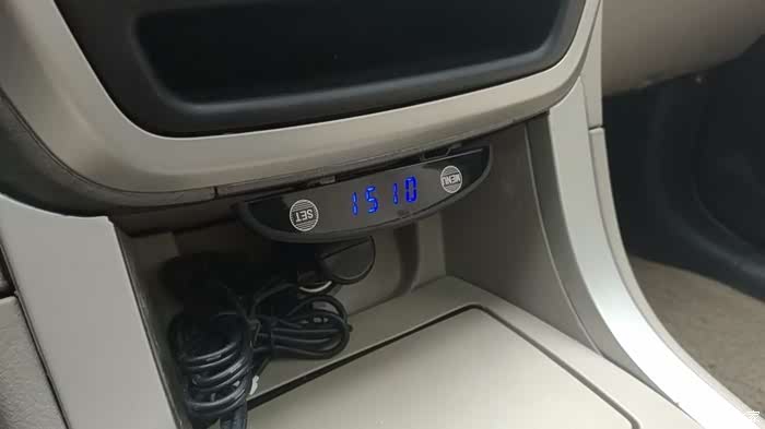

9.时钟。最初版的GX7是没有时钟内容显示的。奇怪吧?后来淘到一个这钟,可以正放,可以倒放。
6.备胎罩,车窗亮条,手刹套(GX7的老车主都懂的),挡泥板,后雨刷亮条等等。
7.雨挡。下雨天开一点窗,不飘雨进来。这个有用。
加的时钟。角度问题,数字颜色看上去有点怪。

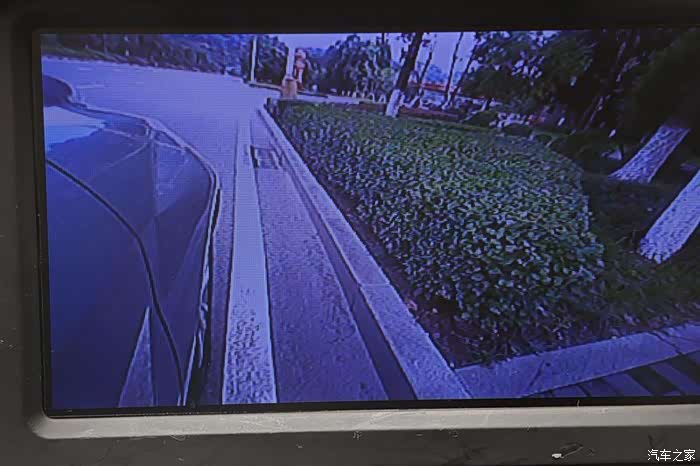

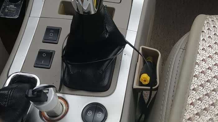

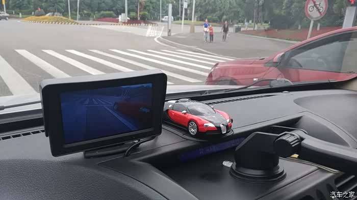

11.侧视摄像头。SUV的盲区比较大,为了更安全,在某宝上,买了侧视摄像头,屏幕,线。全部由自己设计,动手,在右后视镜下安装了侧视摄像头,在车前中网安装了前视摄像头。这是自己最满意的改装作品了。小区会车,狭窄山路会车,直接看到轮子的位置,自己的路掌握在自己手里。
这是安全行车的神器。消除盲区,安全第一。
在挡把位置改装的控制开关,前面一个船型开关是控制摄像头的,三个档位,前按是车头的前视摄像头画面,后按是侧视摄像头画面,中间档则是关闭。
后一个船型开关则是日行灯的控制开关。

直接看到前轮的位置。

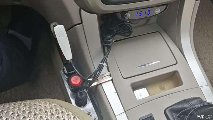

12.蓝牙耳机。GX7本来是自带蓝牙功能的。但连上后,一接电话,全车人都能听到,不安逸。所以淘了个车载蓝牙耳机。插USB接口上,底座和耳机间是磁吸的。发车后自动开机,连接手机,并自动充电。锁车时,自动断电。有电话时,拿起接通,放回去就挂断。这也是自己很满意的改装(算改装吗?)。

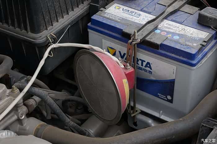

13.机舱自动灭火器。得益于GX7发动机舱空间够大,才有地方安装这个自动灭火器。防万一的东西,千万别用上。

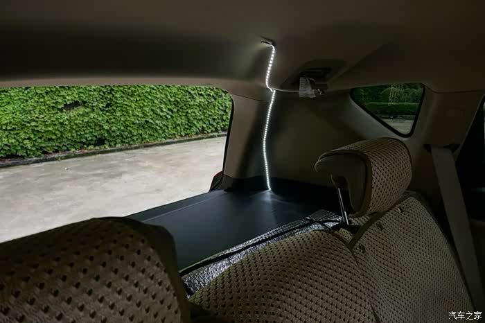

15.其他:车内灯全换成了LED的,车内后视镜也换了更宽视场的。车外后视镜加了小圆镜。后备箱加了LED灯带,光线更好了。

加装的日行灯。最上是加装的射灯,卖车前拆了。
蓝牙耳机,电子狗,行车记录仪从这里取电。
利用机舱空间加装的自动灭火器,应该说是灭火弹。那根白线是引线,有明火时被引燃,然后引爆碗状的灭火弹。电瓶已经是换过了的,参数低一些。
后备箱加的LED灯带从原灯位一直延伸到车顶。不管装多少行李,不管遮物帘是不是拉开,打开后门,都能看得清清楚楚的。

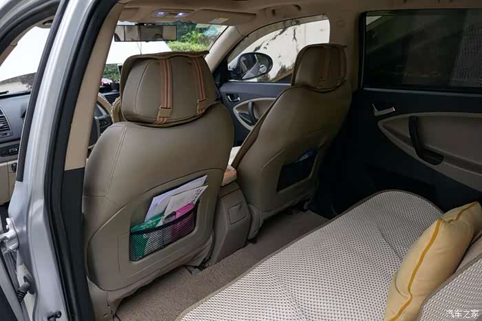

空间设计很好。
1.空间大,虽然轴距只有2650,但空间设计很好,后排翘腿没问题,后排横向宽度坐三个人不挤。
2.后排地板平,没有中间的突起。后排坐三个人时,中间人比较舒服。
3.后排座椅前后可移,后备箱空间可调。后排座椅靠背角度可调这个卖点,从来没用过。
