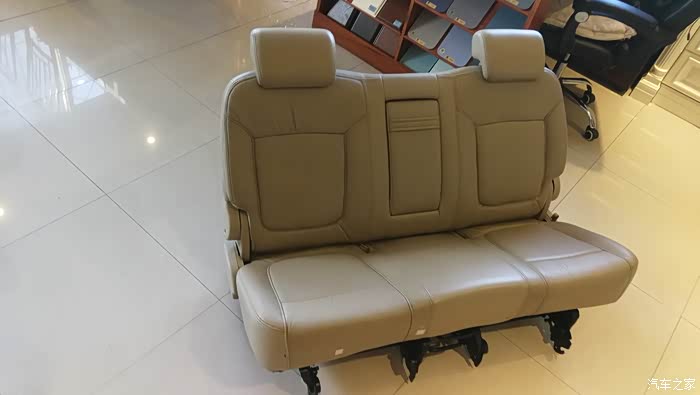

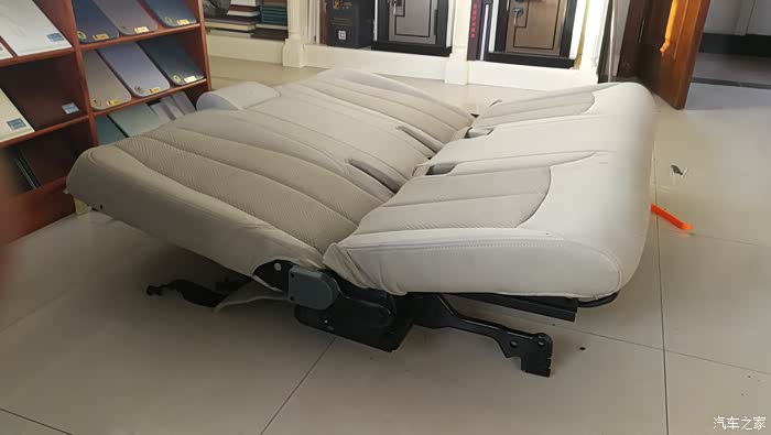

下面是没改之前的样子,4张图片网上找的,主要是看座椅底座样式,我的原车三排就是这样的,改这个太难了
后排连体的

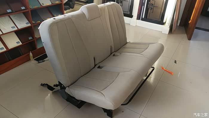

就是这个可恨的底座

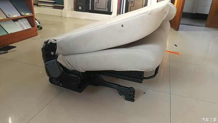

前趴式放平,想放倒它真的很费劲,实际要想放倒得把2排推到最前面去,别克设计师佩服
还是这个脑残设计的底座,无语

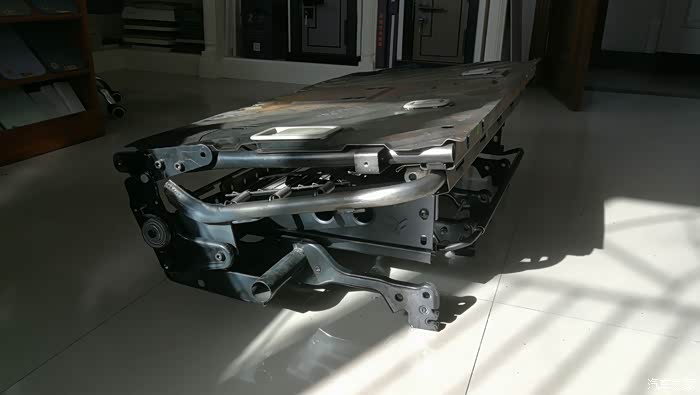

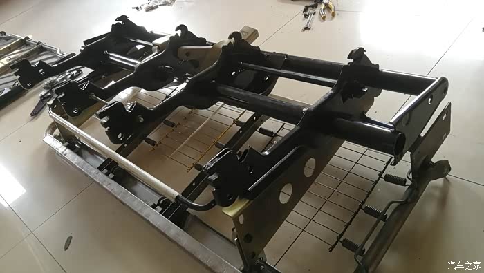

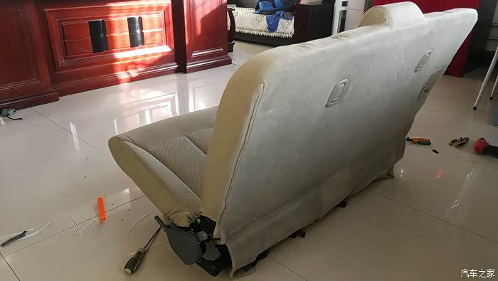

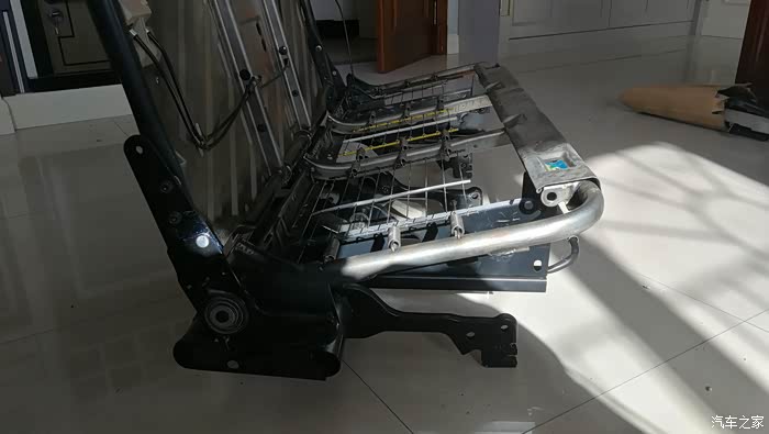

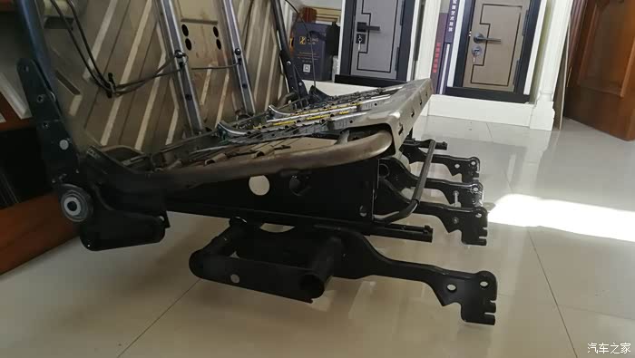

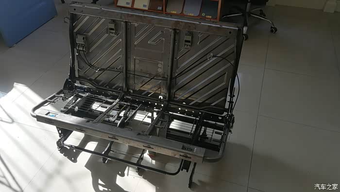

第一部,必须把座椅和底座彻底拆分开,变成两部分,再把底座上多余的部分切掉,后面会有图片说明都切下去哪些了,座椅移动必须水平运动,所以滑轨必须和底座平行,我把滑轨固定到了底座上,只需要2根滑轨哦,滑轨没有要求只要行程够用即可,扳手断开用铁管加长即可,白色的管子就是我加长上去的,滑轨上面因为座椅前后有高低差,这个我用了几年前买空调送的外机安装支架解决了,安这上正正好好。这个环节有两点需要注意,1是保证2根滑轨的平行即滑轨前后两端间距必须一致保证滑动顺畅,2是加滑轨过程中原座椅连接部分千万不要拆掉,让座椅保持原有状态,把滑轨和座椅都固定好了再拆,这样能保持原来的高度和位置,坐姿不变。
由于原厂座椅坐垫和靠背是一种特殊的折叠连接方式,所以必须把这两部分分解开变成独立的两部分,继续切切切。底下的结构,黄色的是空调外机支架。高低差正好。这个座椅底座就是黑色部分也有个优点,重量轻了不少,安装也比陆尊的简单多了。看着个底座就知道我切掉了多少东西吧。
细节在看看,就空调支架显眼

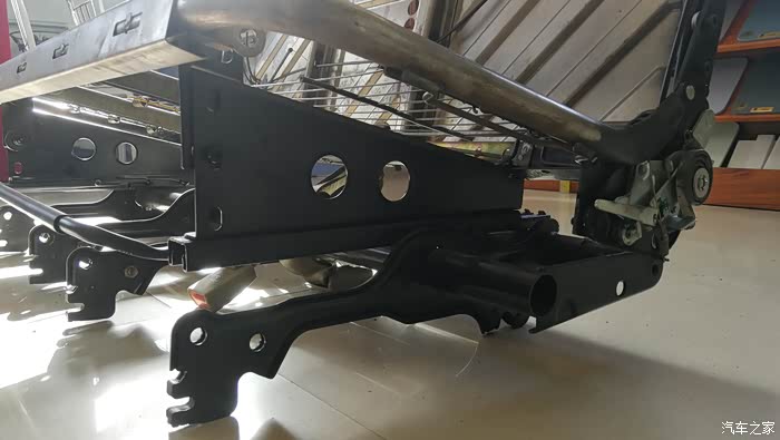

动手能力强的应该基本上能看明白了吧。支架喷黑了。不黄了

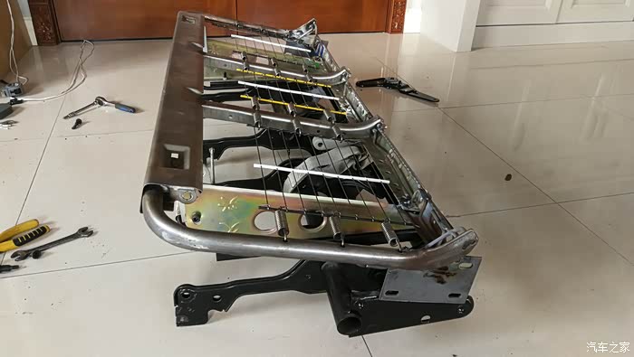

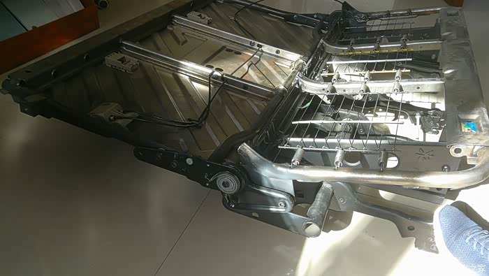

调角器安上了,再用调角器去连接靠背,这样整个座椅就变成了3个独立的部分,底座+坐垫+靠背,每个部分都是可以分别活动的。安装调角器需要注意的是,1,必须同轴,即高低前后必须要保持一致,否则你懂的,2.调角器必须加安装板固定安装,目的是轴心下移,这样才能放的够平。这个环节是整个过程中最费劲的了。

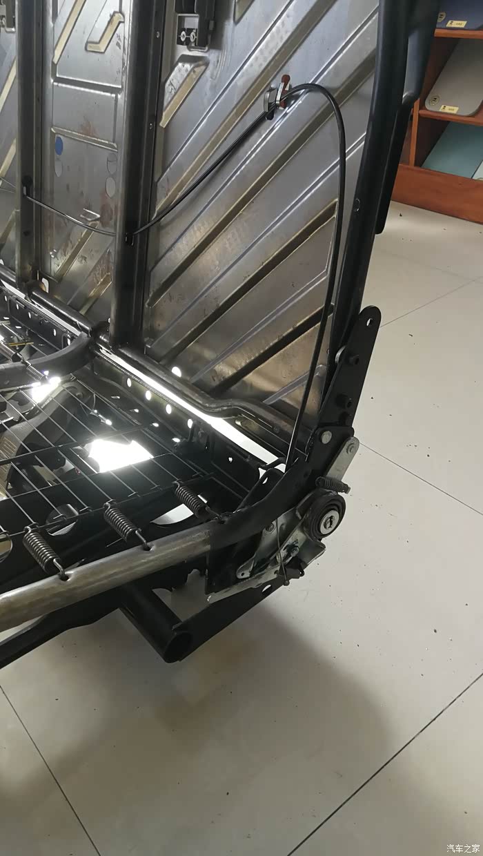

都安装好后的照片,本想把原来的靠背上的拉线接的新的调角器上,无奈这个新的太紧拉不到,只能放弃。由于坐垫和靠背分体了,原坐垫后面没有铁管没了支撑点,正好空调外机支架还有2根角铁就是图片上带一排孔的那两根,也用上了,焊到上面了,完美。

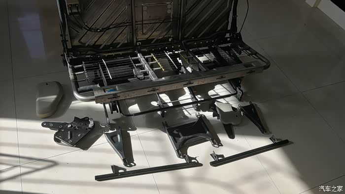

这些是拆下来和切下来的东西。
堵头的方铁板就是安装调角器必备的安装板,没它过度和连接真不行。外机支架,2支架和2角铁都用这上了,这张能看清楚一些。

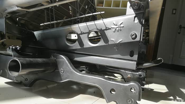

调角器安装完成的样子,拉线拉不动啊。还有最主要一点就是调角器加外壳的总宽度不能大于1210,否则上不去车,千千万万别整宽了。

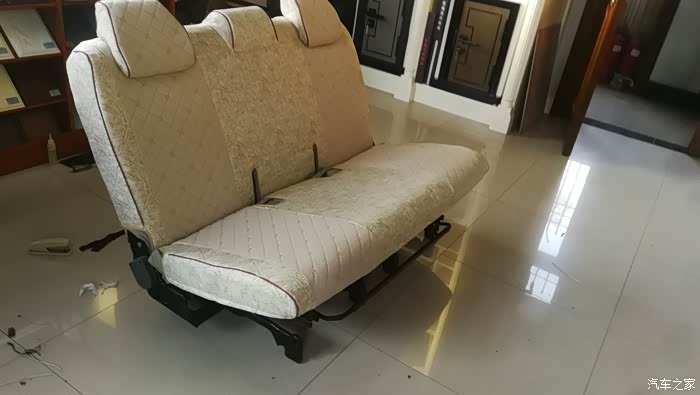

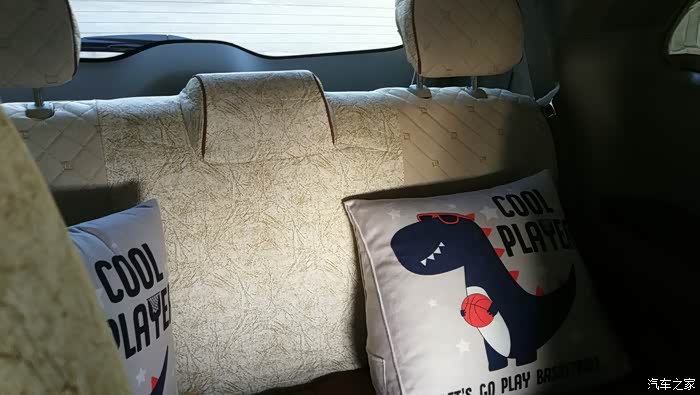

套上新坐垫,贴合度没的说
放平
上车后的效果。

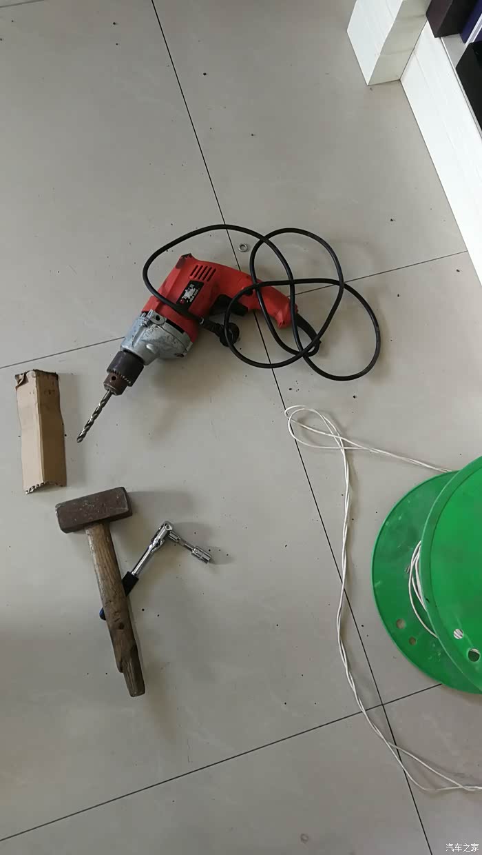

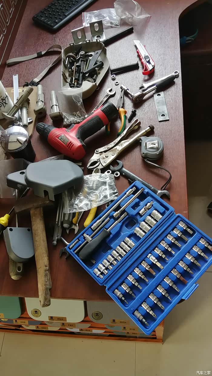

下面是我改座椅过程中用到的工具
爱折腾,也是工具控,就爱买工具,这些是我工具库里的一小部分,改这个座椅拿出这些就够用了

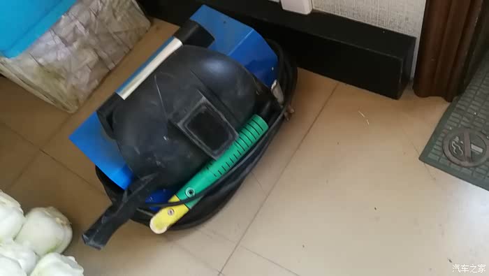

焊机焊帽
枪钻加40小锤

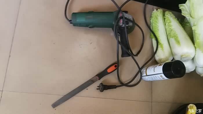

角膜+手挫+哑黑手喷,库里有几十瓶各色手喷,大白菜和改装无关,那是我的晚餐

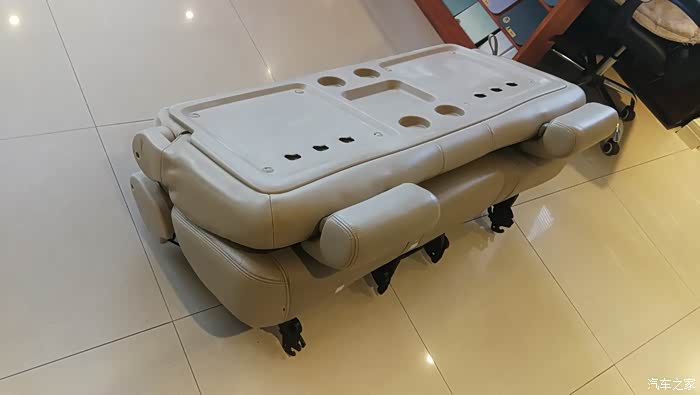

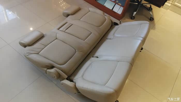

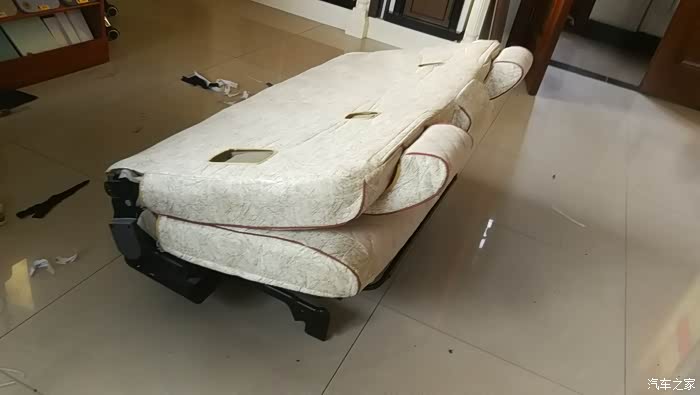

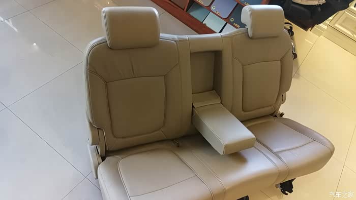

下面是我拆下来的陆尊三排带扶手的,真皮的,成色不错,就是有点沉,2人抬都费劲。
