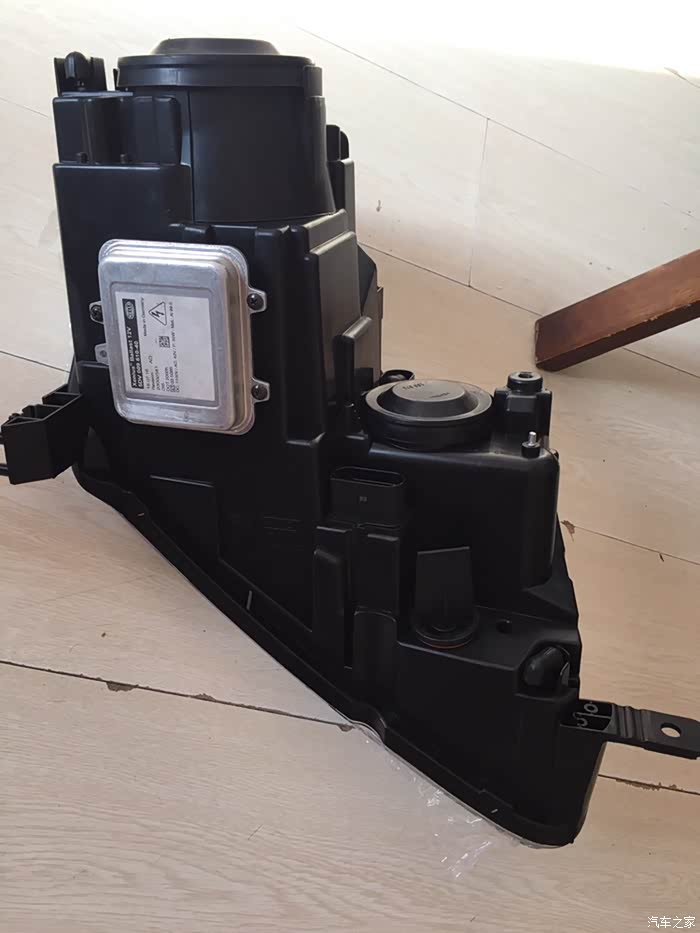

车灯改了快4个年头,之前是用拆车X6的海拉3透镜欧司朗安定器去改灯店光手工花了700大洋、今年发现蛇胶已经失效大灯开始起雾仔细观察封口都开裂了,本着一颗不安分的心开始继续折腾、老70大灯最顶配是自带氙气灯的、安定是国产海拉灯泡是D1S系列、所以大灯模具预留了安定器的位置,找了很多安定去匹配这个接口感觉进口海拉4的安定性能和孔距最适合不过,网淘一对拆车进口的海拉四安定16年的

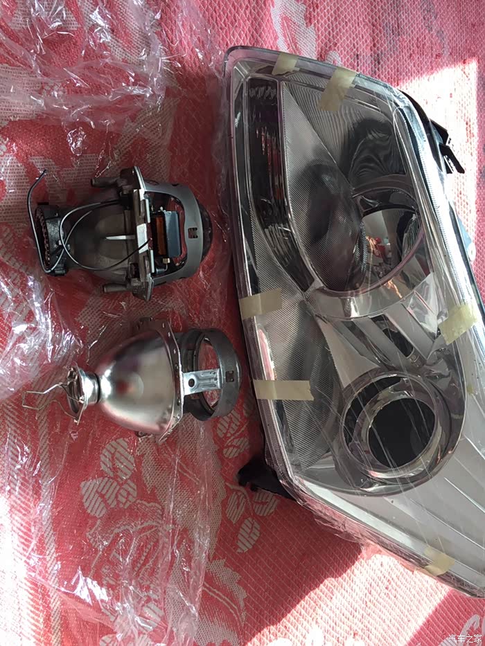

汽配城购买副厂精品大灯总成一对,为毛副厂?便宜啊,差一半呢,原厂的灯壳耐磨性可能好一点、内部透镜好一点,这个都不算问题因为我要把它肚子里的都是都掏出来换掉.看看大灯预留的安定位,网上不少人用锯条割,建议不用,本人就用一把小壁纸刀,因为锯条下来的末子会掉到灯里很难清除,这个灯壳也就2mm厚十下八下就透了、

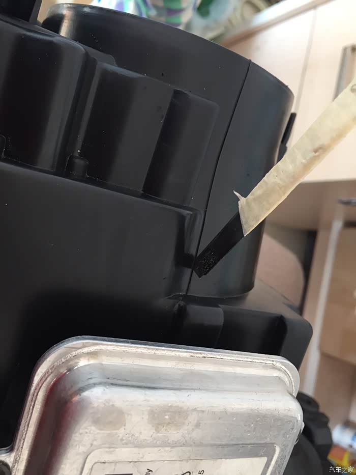

把预留的安定接线口轻轻割掉

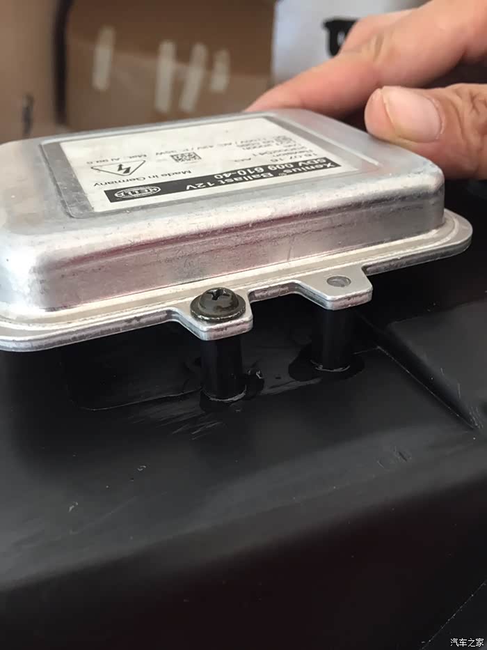

安定自带密封圈不用担心进水

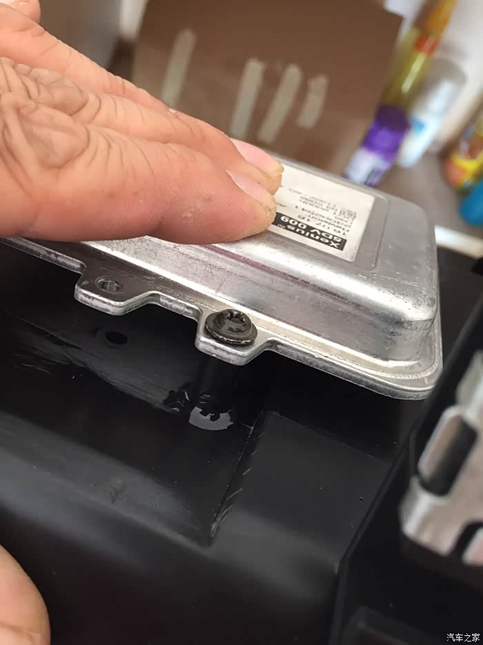

接线上面的俩组螺丝原位、下面的需要改动一下,因为位置不对
下面的螺丝柱需要割掉重新定位
锯掉后重新固定位置并用胶粘牢
螺丝拧紧原位安定安装完毕

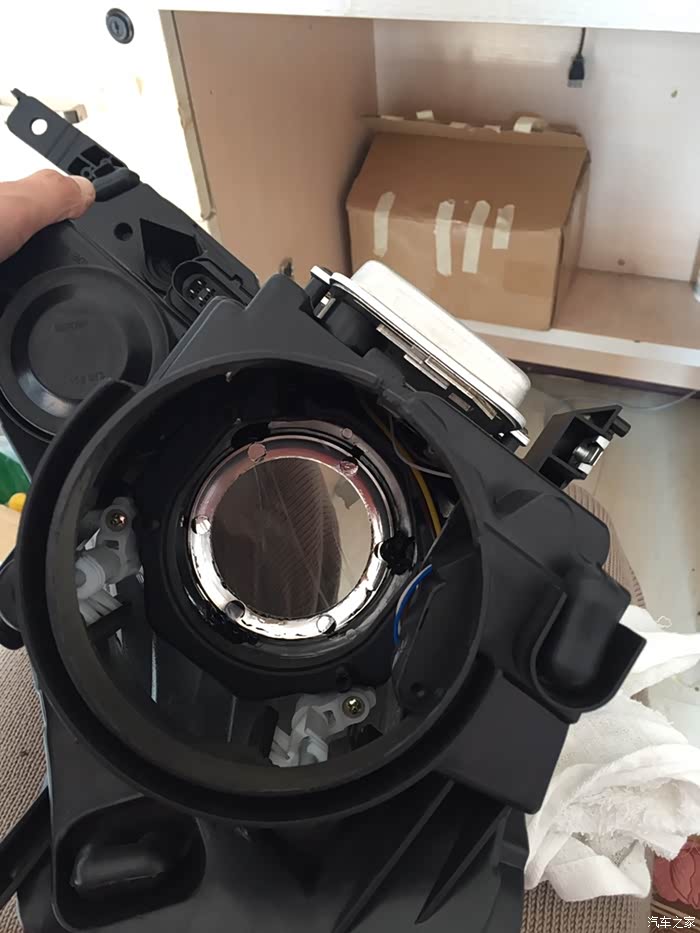

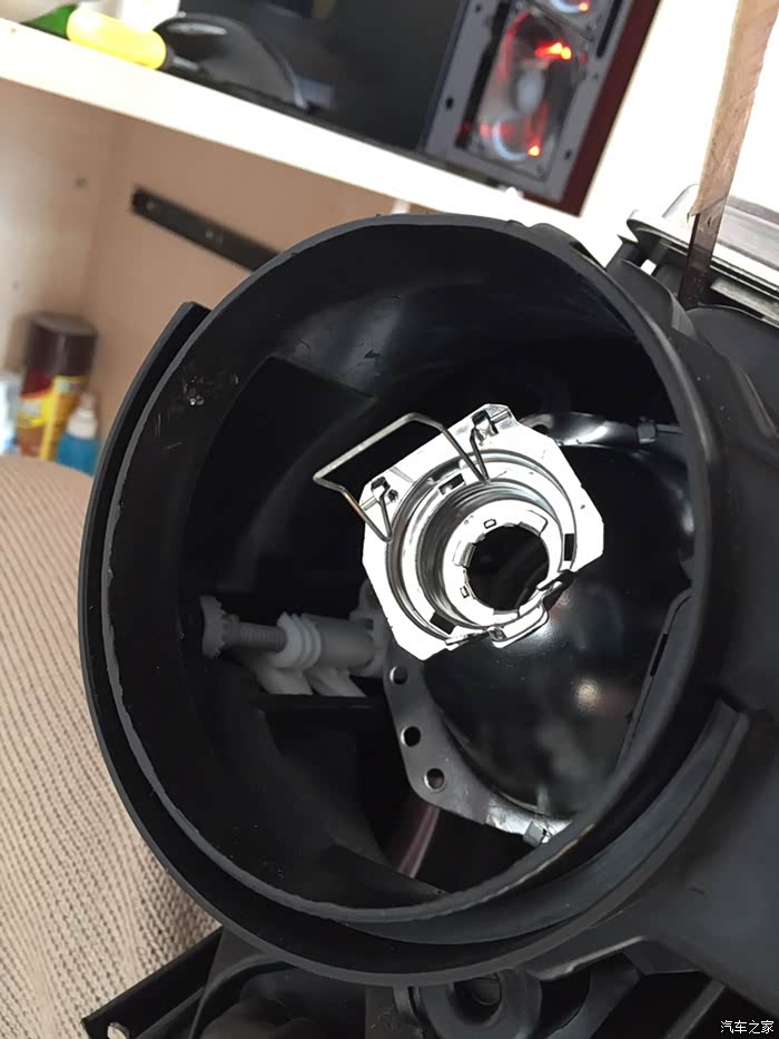

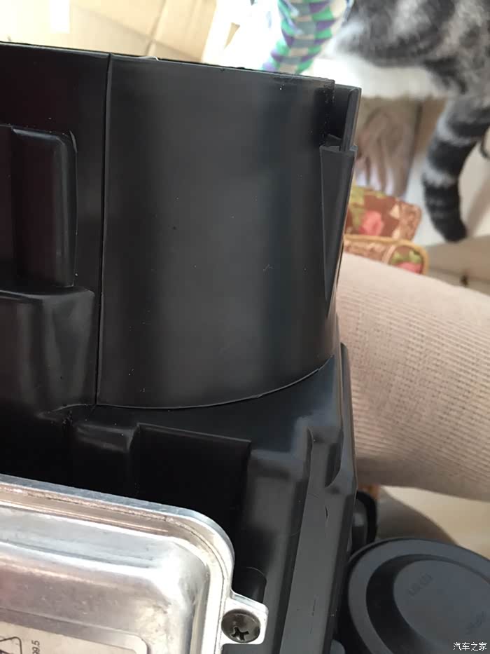

下步移植透镜,吃了开灯壳的亏这次必须不破坏原灯密封、但是原车透镜从后屁股里直接拿出来是不可能了、口太小了,接着上刀在后屁股开一个L口
就是这个位置、顺着半圆再割一刀

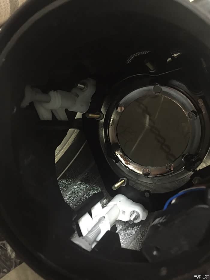

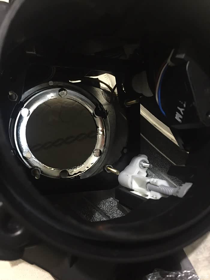

用螺丝刀松开透镜螺丝,然后需要移动点角度原车透镜轻松取出、
空空的内部

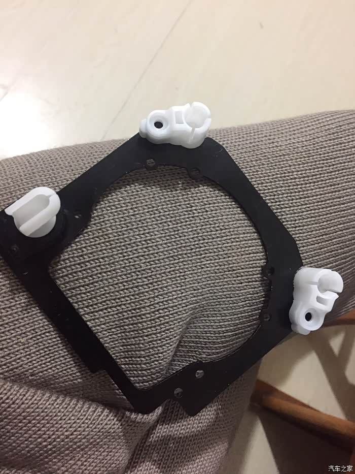

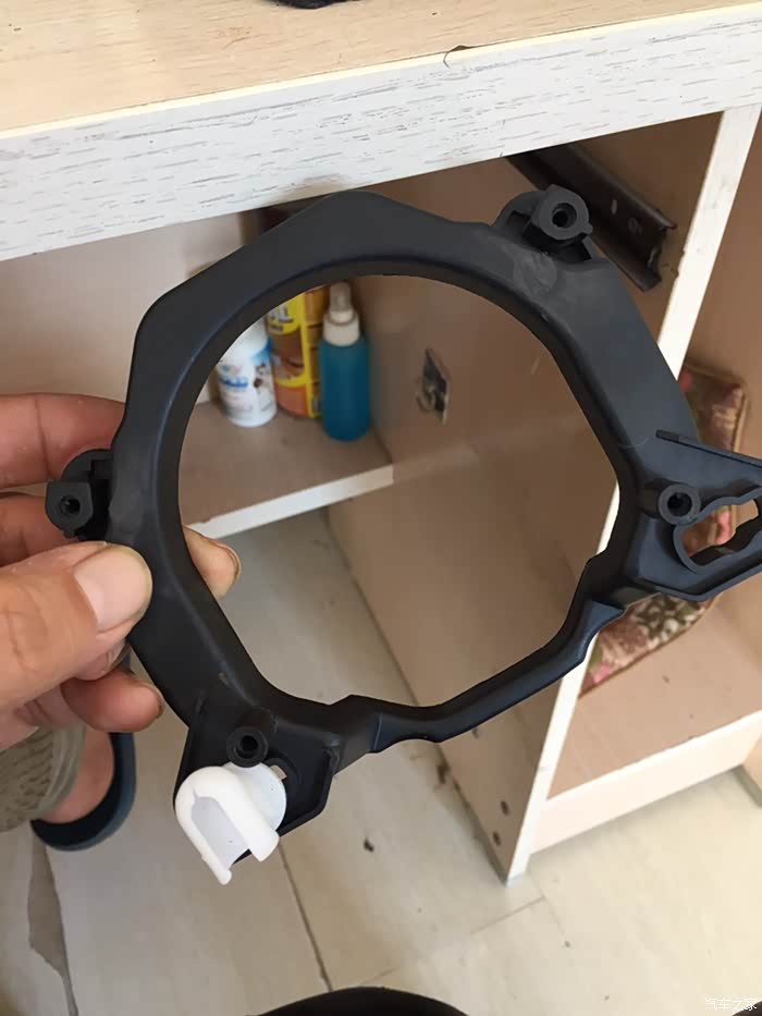

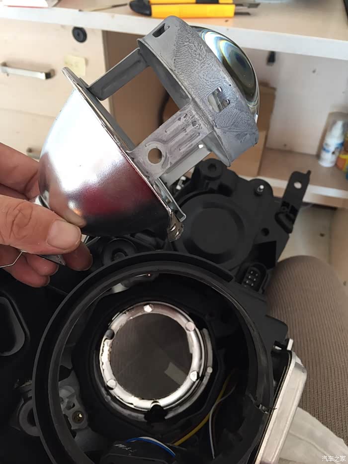

再用手轻轻把原车那个支架取出,卡抓留着备用

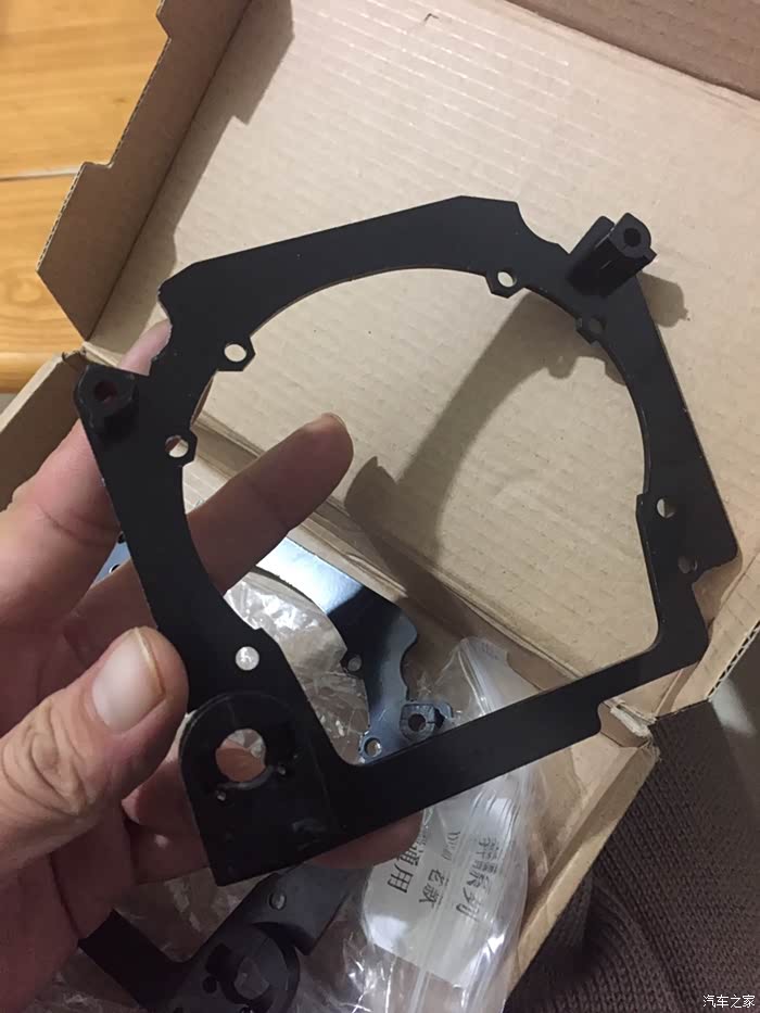

经过打磨这个支架不能用做移植、放弃、网上购买的专车专用海拉5透镜支架
把原车调灯定位的卡爪装上
拆出来的和要换的拆车海拉5透镜

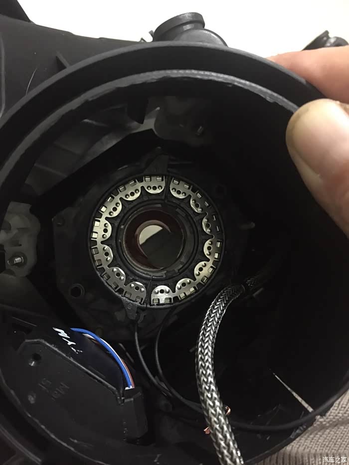

把支架固定到灯内
装入海拉5、

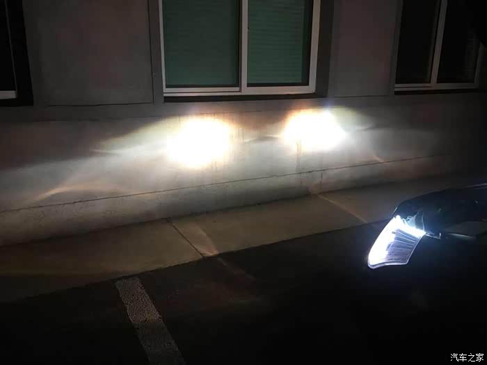

最后试灯调切线,没问题把L口用热熔胶粘好、OK大功告成、同学们学会了吗,手工加工具几乎0成本,改完素灯一个警察叔叔都开不出来.把原来的灯泡拿下来装车、66340CBI。真的很亮哈哈,这是海拉3的切线,刚装的5没照,近光比3宽广但是感觉3代远光高啊,大货车杀手、四远光一开大货车必须变光
