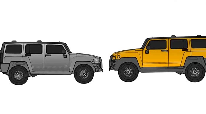

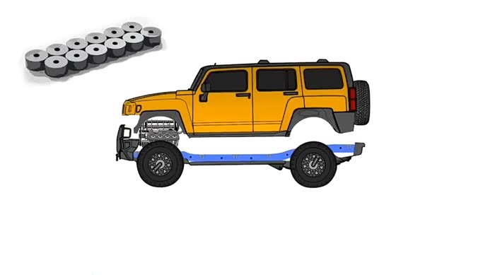

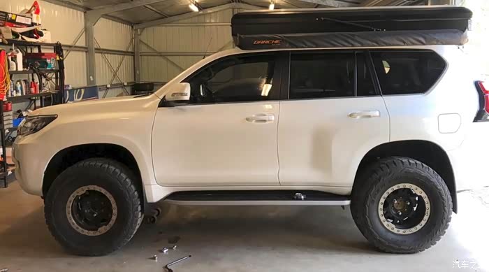

我们先看看第一个方案升高车壳,正常在升高2寸后对高度不太满意,又不想牺牲过多的下行程或改动过大,就通过加高大梁与车篓子连接的垫块来升高车壳,升高车壳对悬挂的行程是没有改变的,但可以释放部分因为轮眉高度不够而受限的上行程。一般升高车壳都会控制在2寸以内,如果升得过高,对车篓子的稳定性和刚性都会有所影响,虽然升高车壳所需要的材料不多,但人工成本和需要顾及的地方也不会少,例如:升高车壳后,前后杠与车身的距离和高度就变化了,就需要制作支架重新定位、调整,另外还需要考虑方向机和车身相关的线路长度是否足够,所以升高车壳的操作相对麻烦耗时,一般的改装厂是不愿接这活。
#加高大梁与车篓子连接垫块升高车壳,这样对悬挂行程没有改变
#升高车壳方案对改装技术要求比较多

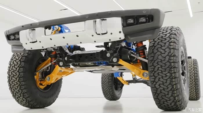

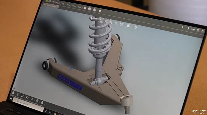

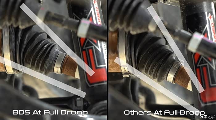

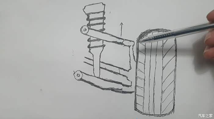

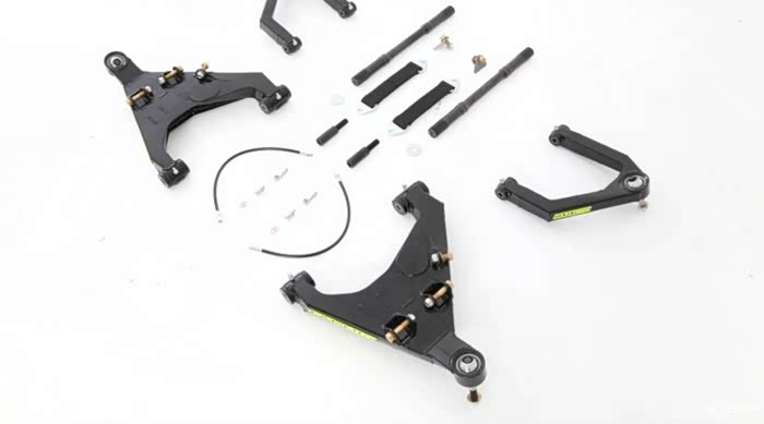

接下来我们说说第二个方案更换加长上下摆臂和半轴!我们先看看这个方案的原理,独立悬挂的上下支臂和半轴在原厂的状态下都会有一定的向下倾斜角度,在升高后的角度会更大,在角度不变的情况下加强力劈上支点就会往上移动,这样悬挂高度和离地间隙就会变大,所以能保证不牺牲过多的下行程而达到再升高的效果,这个方案的好处是既能提高车身的高度,又能增加原车悬挂的上下行程,不过由于加长了上下支臂和半轴,也就会牵涉到整个传动和悬挂的强度问题,所以一般加长的比例不会太大,加长后提升的高度控制在1到1.5寸会相对合理。
#更换加长上下摆臂与半轴达到升高效果
#角度不变情况下加强力劈上支点会往上移动,悬挂高度和离地间隙变大,能保证不牺牲过多的下行程而达到再升高的效果

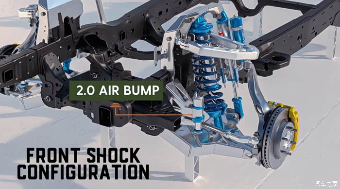

我们可以拿坦克300的枫林铁骑作为案例,它底盘的高度会比普通版本要高1.5英寸,前悬挂就是采用加长上下支臂、半轴,再配合高磅数的弹簧的方式做升高,这样使得它虽然比普通版本高出1.5英寸,但它的半轴角度和普通版本相差不大。
