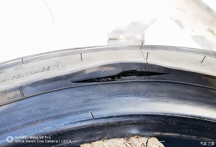

清明节早晨,24年4月4日上午,从天津市内靠近南外环附近的住处出发,往老家开,老家的位置在照片里能看到,走到刚离开天津进入丰南的位置,堵车近6公里,半路也看到几台唐,并且还看到两三个白色的!然后顺利下高速,顺利从迁曹线右转到小路上,穿过水槽铁路桥洞,然后,看到前面路上有一个沟,由于车上有孩子,…,就没急刹,然后清晰的一声撞击声,然后隐约的能听到跑气声,减速,大概走了100米,已经听到轮毂隔着轮胎撵地的声音……。

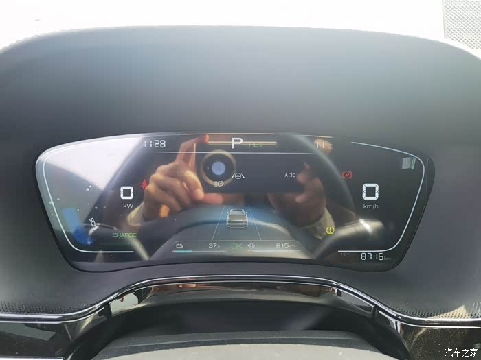

看仪表盘,胎压已报警,左前轮已经从240逐渐降低到4,然后下车,一点气都没有了,轮胎中间用手都能按动了,就知道肯定没戏了!
打电话问同样回家的家兄,得知一小时到车的位置,并且告诉轮胎尽量不要充补胎液,对胎压有影响,所以就放好,由于是乡间道路,在车后20米处放了个蒿子秆以作为警示。

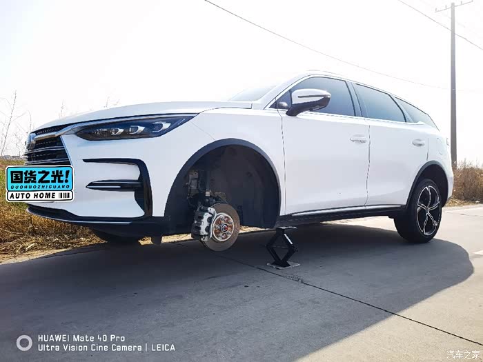

在等待的时间,我打开后备箱,发现只有反光背心、三脚警示架、打气泵、补胎液、拖车钩、轮胎螺丝保护帽拆卸工具、车用插线板,别的再也没有,也就是里没有千斤顶,也没有卸轮胎扳手,然后打开app,在线询问后,知道确实如上,且知道这么快把气跑没,估计充气没戏,所以只能把车锁好,先回家吃饭,然后从邻居家找千斤顶,扳手,回车位卸轮胎,拉着去就近的曹妃甸区也就是唐海镇补胎,然后回到车位把轮胎上好再回家。

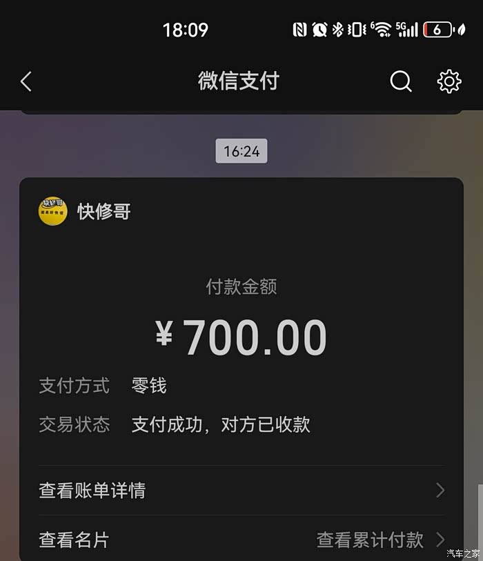

中午吃完饭后,稍微睡了会午觉,然后去车位卸轮胎,再拉着去了唐海镇也就是曹妃甸找补胎的,问了两家后告诉都是冷补,不能热补,再走到建设路佳通轮胎店旁边马牌轮胎店,询问后告诉有救的同型号轮胎,想着换个旧的跟右侧的一块换到后面用一段时间,然后再同步换新的,结果看拿出的旧轮胎都太差,就没敢用,也同时问了佳通轮胎店,有现货,小纹的跟原车一样的730,所以就定了换新的,跟老板询问后答应700一条,最后发现,东西好,服务态度好,还好好给做了动平衡,确实不错,回到车位后上好,回家,再充气统一到260,这个事算是结束,再多说一句,店里说这种薄胎很容易墩坏,他店里就有一摞大概7、8条,不知道各位车友有没有换小点轮毂厚胎的,如果有我也想换一套,省了太爱坏。
也提醒各位车友,最好在车上备一个千斤顶+21的扳手,以备万一。最后祝各位车主用车平安,慢开车,清明节安康。

胎压已报警,左前胎胎压4!!!!

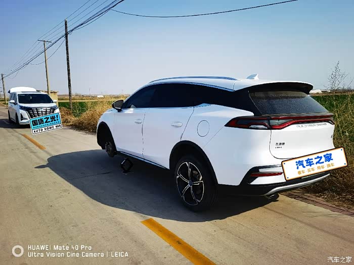

车坏后停的位置

轮胎卸完的状态。

卸下轮胎的状态。

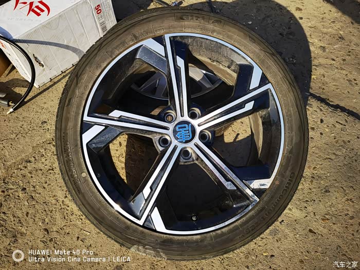

卸下的轮胎。

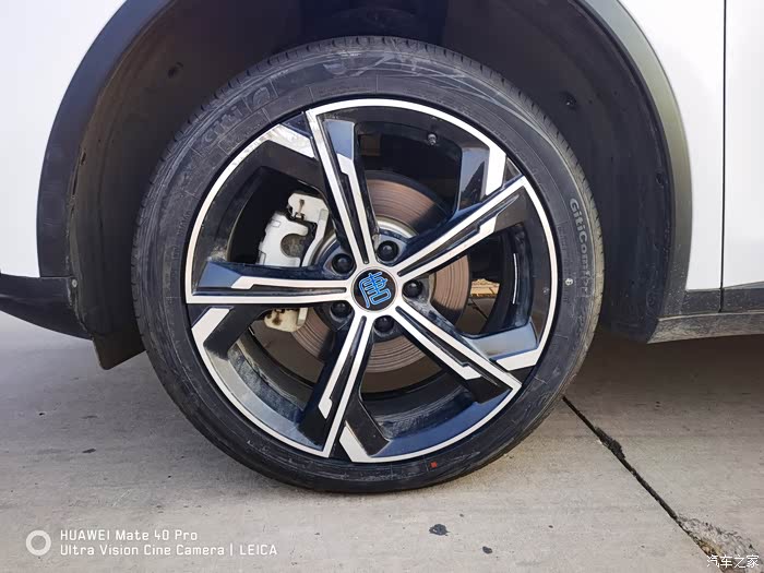

这是已经上好的新轮胎。
轮胎被轮毂硌出的沟,大概有5厘米长。

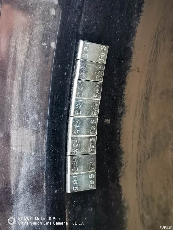

换胎后加的动平衡块。
胎压已恢复正常。

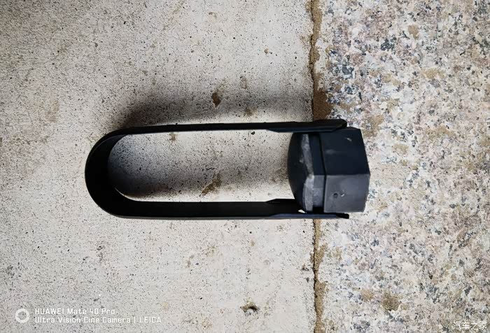

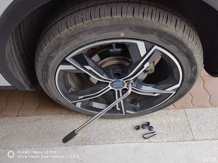

摘取轮胎螺丝保护帽的拉手。
唐DMi卸轮胎用的21的扳手,最好在车上备一套。
在老家已开始充电,大概12小时能充满。
卸轮胎扳手。
螺栓保护帽。

在曹妃甸建设路佳通轮胎店买轮胎的价格。

破损的情况。

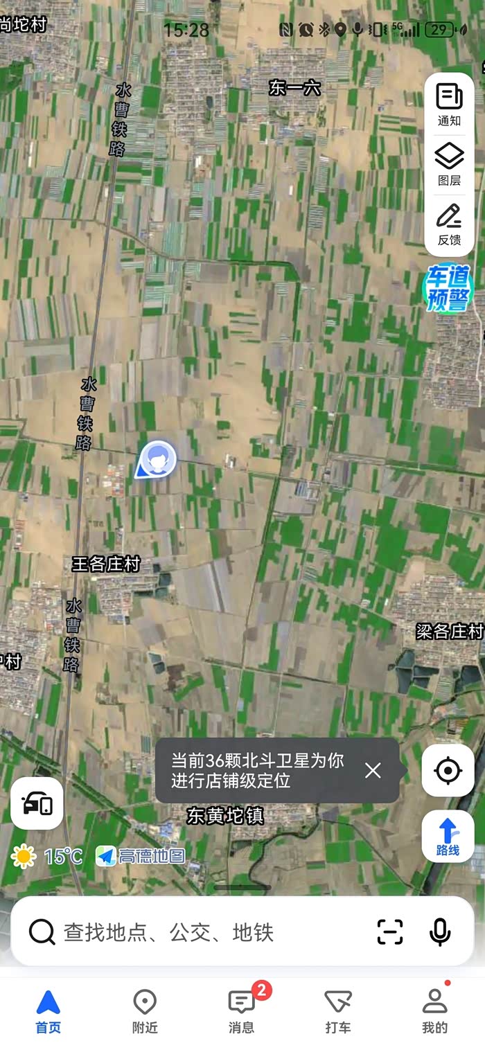

车坏的位置和家的位置。
