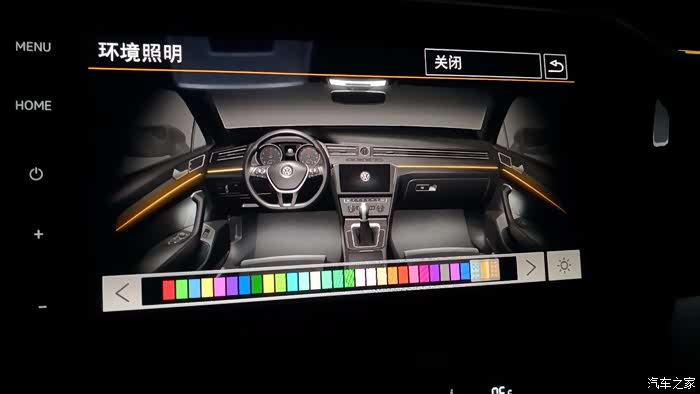

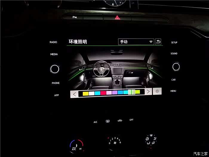

5、关闭钥匙再次打开MIB出现如下界面:
30色氛围灯
