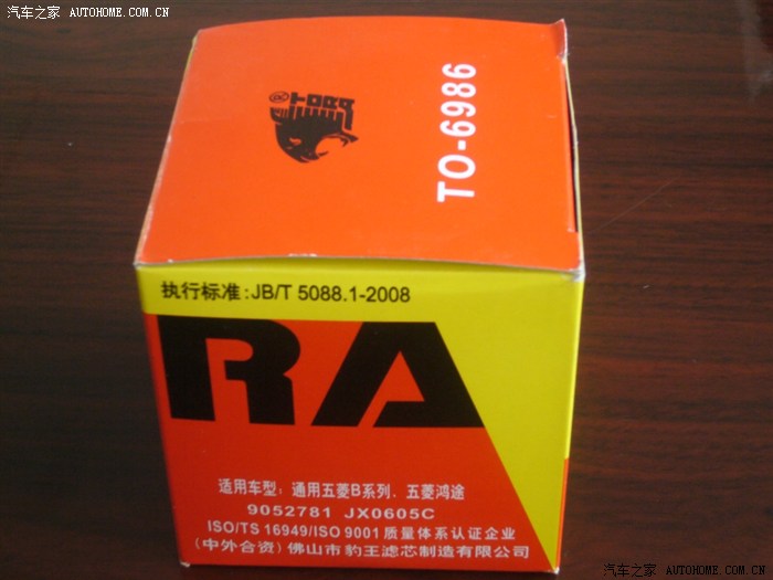

豹王包装不同角度
索菲玛外包装不同角度:
包装对比

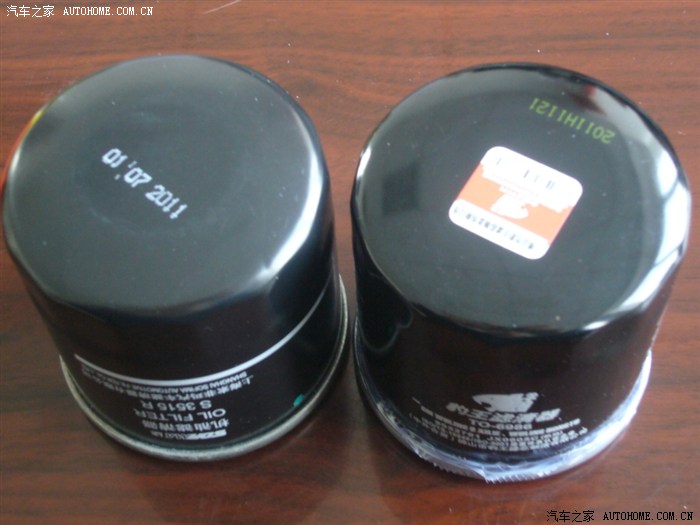

索菲玛包装明显比豹王要好,机滤的重量也比豹王重。索菲玛外包装上有防伪封条,豹王包装粗糙的多.豹王的外包装明确写着适用JX0605C,索菲玛的只写的适用通用五菱。

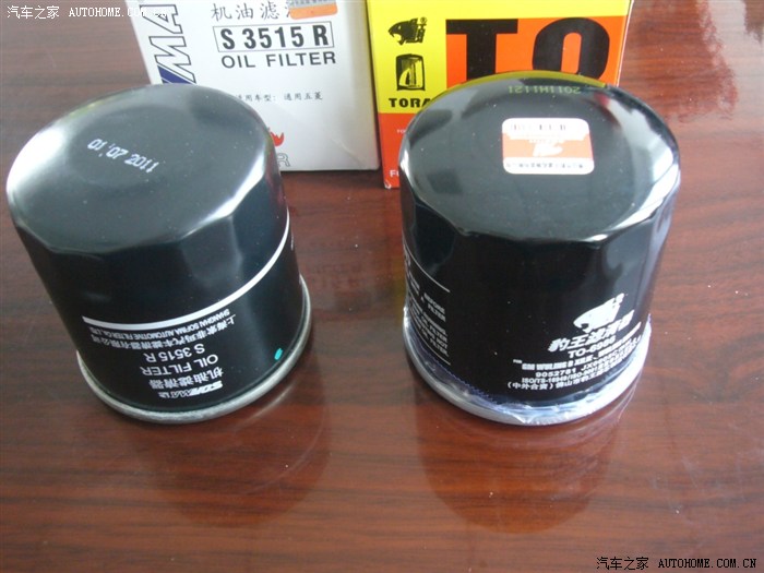

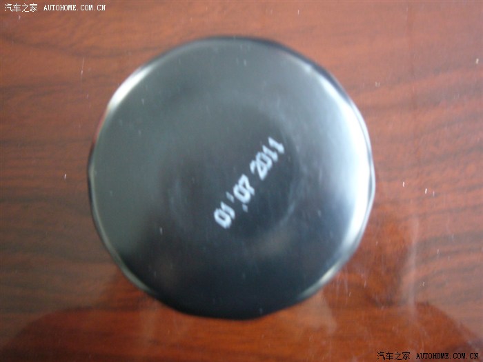

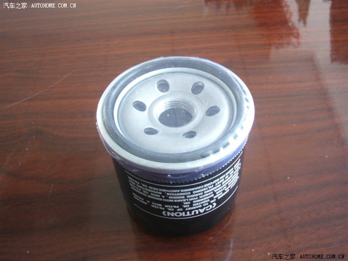

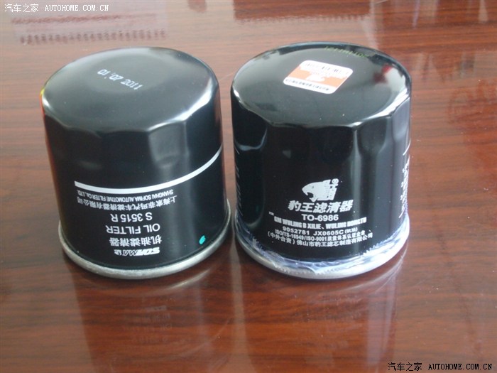

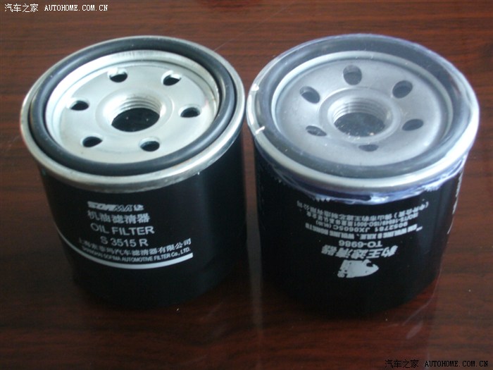

机滤对比:豹王前后重量不一样,螺丝那边重,贴防伪这边轻。整体还是索菲玛的重。豹王螺丝那边有塑料封,这点赞下。

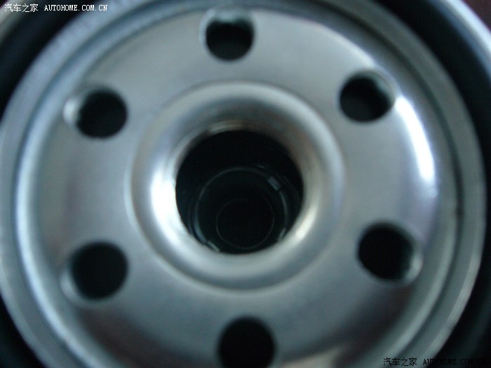

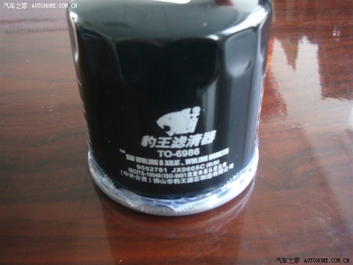

豹王单独:
看到塑料封装了吗?

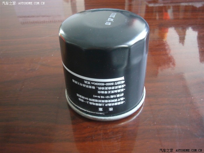

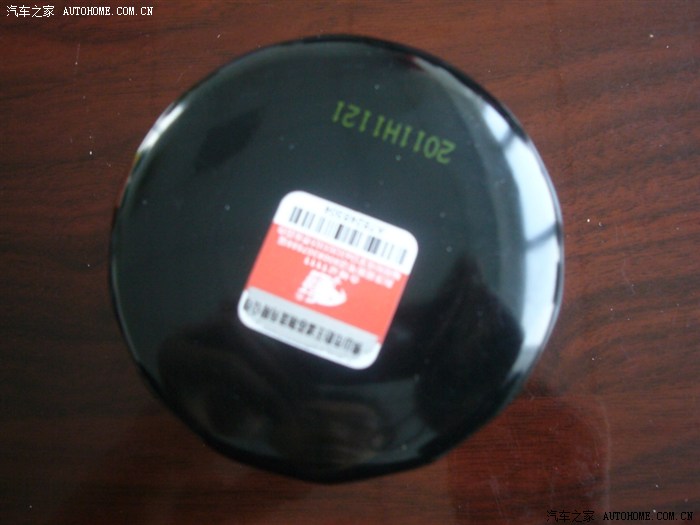

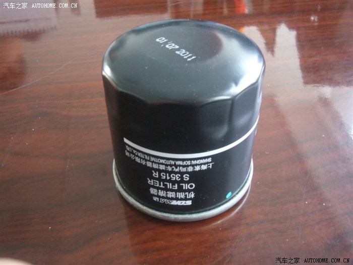

索菲玛的:
再对比:
再对比:
对了索菲玛有产品合格证,豹王的没有。
总得来讲2个机滤都是不错的。确实索菲玛更值得信赖一些。当然豹王价格是10元,索菲玛是15元。
