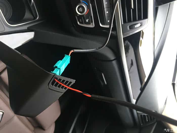

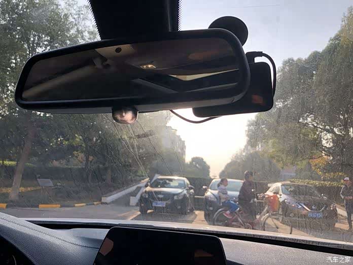

从雨量传感器走的好处显而易见,就是走线很短,非常漂亮!先上个图吧!其实从上方出线会更加完美,就是这个中间黑盒子上面的缝隙!
看到别人改的还是更好看一些:
下面是我自己改的:
有点丑回头优化下!

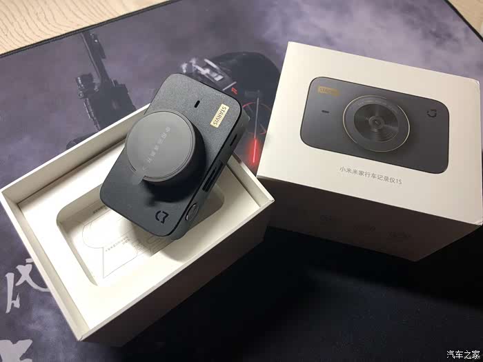

小米家东西还都不错之前用起来,感觉的确对得起无脑买的名号,但是小米的股票是真的很挫,癌,不说了都是泪。下面是开箱照片,感觉还是挺小巧顺眼的。手感***也不错。
开箱ing
盒子还是挺简约的
***手感不错哈哈

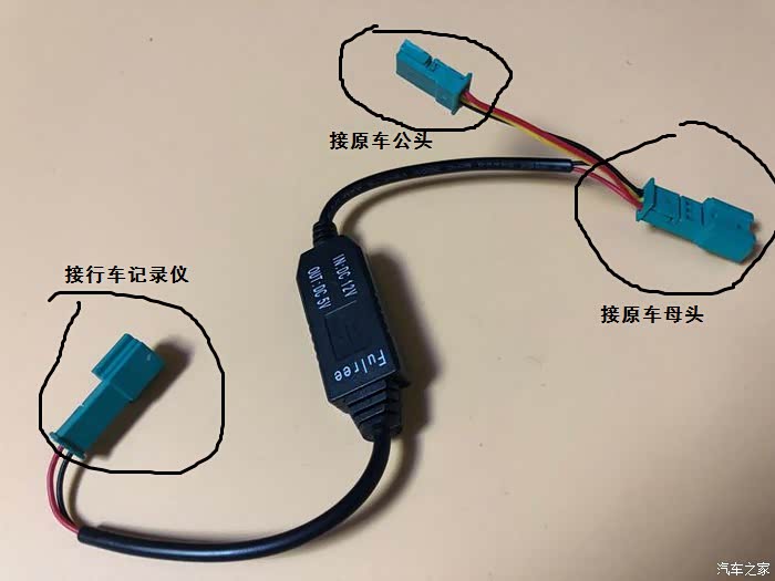

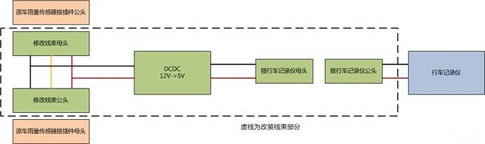

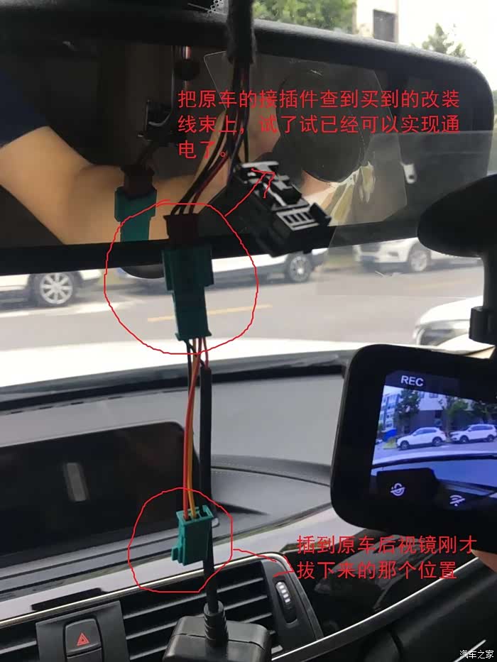

然后Jack Ma家找到雨量传感器的改装线束,价格其实很便宜,原理也很简单,绘制的原理图大家看一下,为什么是无损呢,因为仅仅是在原来接插件中间加了一段线束,如果是保修之类的只要拆下来一点都没有影响!具体看下图:
原车线束图示
虚线部分就是改装线束,基本就是从中间引出电源而已,所以不会对原车造成影响,如果行车记录仪功率太高比如那种带电子狗之类功能的行车记录仪最好咨询下厂家是否可以接,可能有烧保险丝的风险。
到货啦,对着刚才原理图,标记一下。希望大家能看明白、

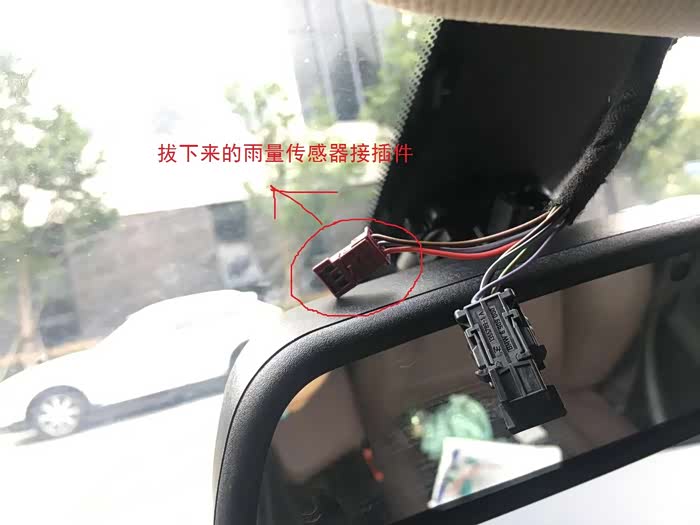

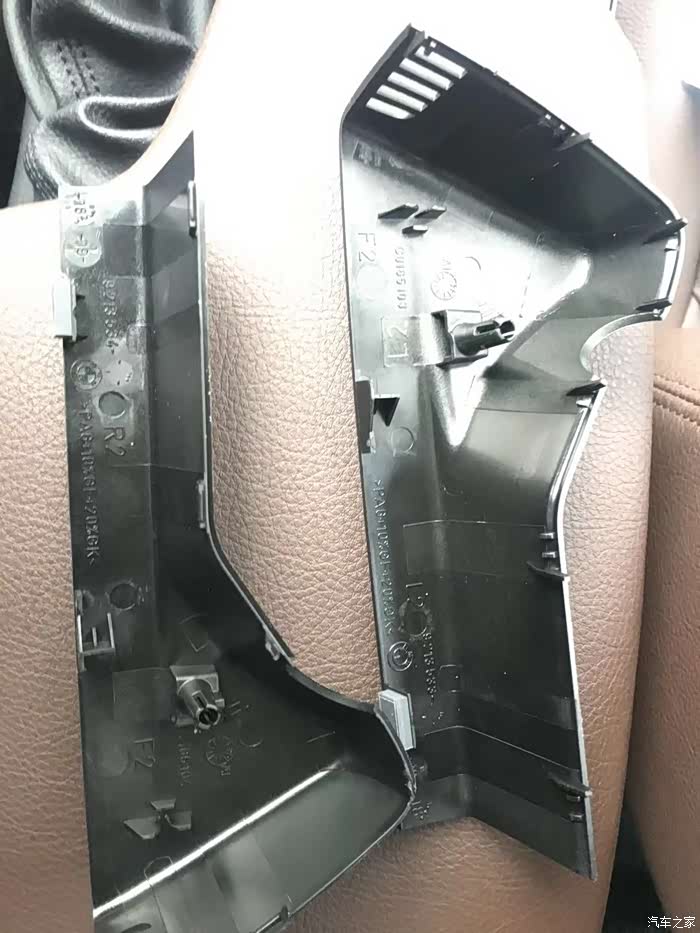

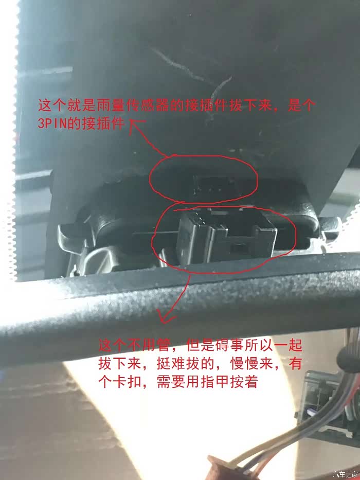

到车上准备开始动手啦。先把中间这个塑料板撬开,随便用张银行卡就可以,勇敢的插进去
,其实大家不用担心会撬坏,因为这个塑料超级的软,又软又薄,轻轻一弄就开了。
后来再插次做演示!自带配音”噗!“
很软很软,很好装回去没任何问题。

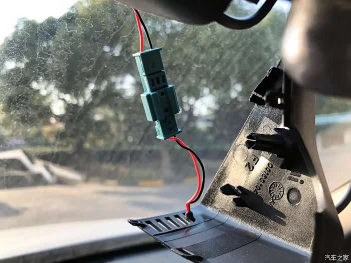

之前规划的是从下面走线,准备先穿过去试试,一定要先穿过去再把金属端子***接插件,要不拔不出来就尴尬了,而且注意红线黑线一定和上面的接插件对应,接反了肯定不行的。 再就是金属端子插进去会有 “嘣”的一声,证明***位置上了,不要漏出金属端子。
剩下的就是把原来的接插件插好,然后把这一坨塞到黑的盒子里,把东西装好就行了,这里忘记拍照片了,可能是太兴奋的原因吧,商家还送了些扎带之类的东西,但是实际上我是没用到,开的时候也没有任何异响,只要线束做的好那里是不会有金属漏出来的,也不会有什么短路的问题。

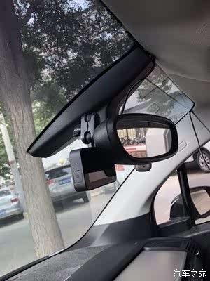

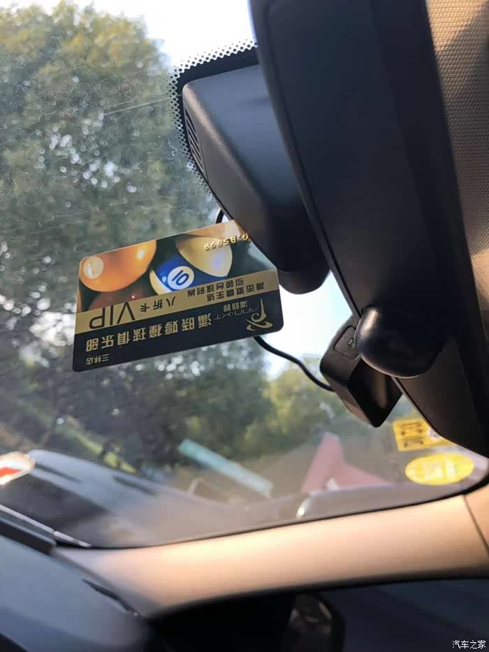

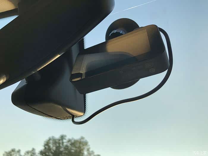

装好之后效果就是那样了,感觉美滋滋。自己动手也就几十块钱就解决大问题,四儿子店一个行车记录仪要几千块果然是QJ包

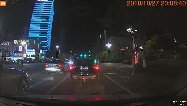

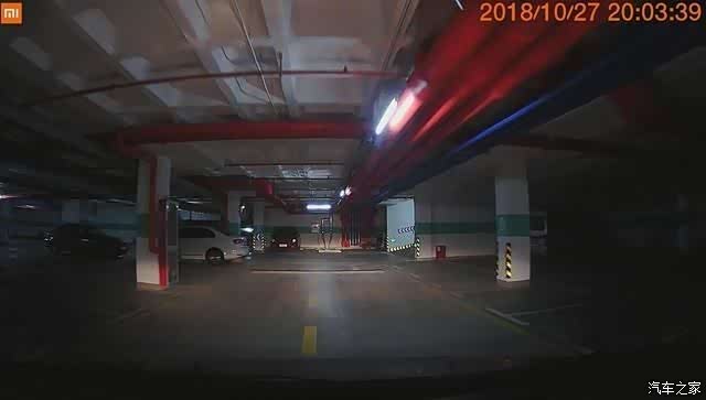

。用的时候拍了些照片和视频放到下面,清晰度还是不错的,同时这个位置供电有个好处就是停车后15分钟左右会自动下电!这样就不用担心长时间停放会导致电瓶馈电的问题了,毕竟3系的蓄电池据说要上千元一个!!真贵!

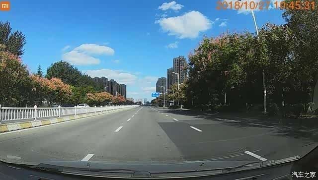

拍的一段行车记录仪视频:
https://v.***/v_show/id_XMzkwMjE2MjYyNA====.html?spm=a1z3jc.11711052.0.0&isextonly=1
