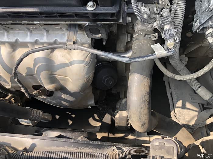

13款科鲁兹掀背108699公里,发现副水壶有些许油状物质,随即某宝网购汉格斯特机油散热器总成400多块钱,顺便180买了四个NGKIFR6Z7G火花塞(和五年前在四S换的编号55585534是一样的,其实拆下来的旧火花塞也还很好,只不过不记得当初换的是什么火花塞,想着就一起换了),顺便做了大保养。总共自带的材料有机油散热器总成、机油四升(买保险送的)、火花塞,找到熟人修理店维修更换,最后修理店收了390元。

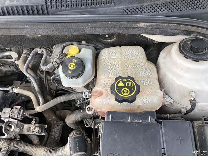

副水壶是两年前自己换过的,想起来当时原车的旧水壶就开始有点油渍了。

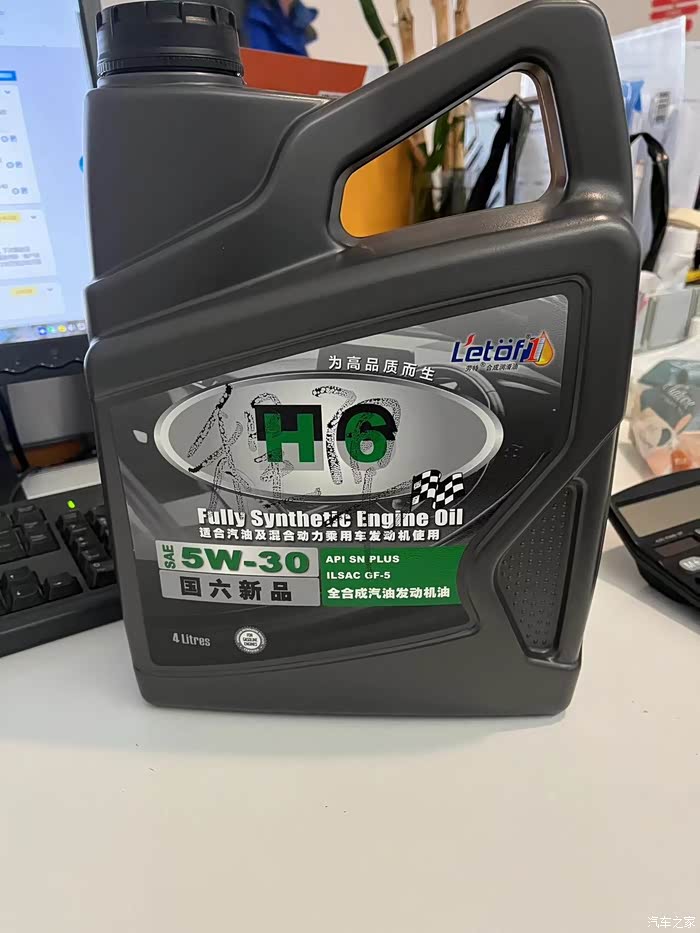

买保险送的机油,也不知道是什么牌子
