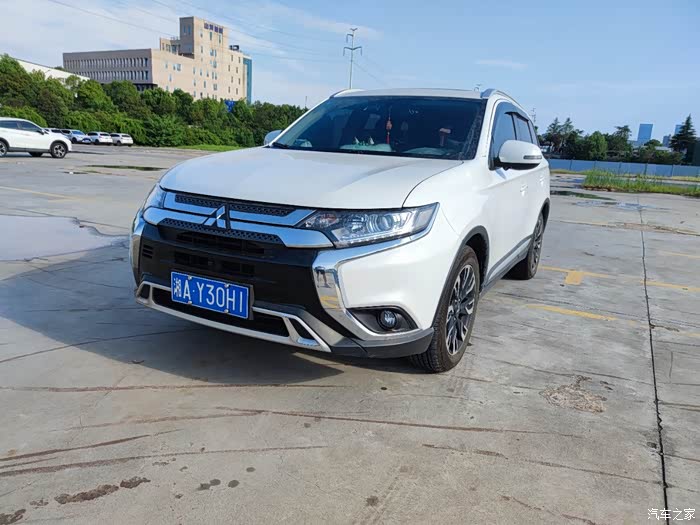

先来几张自己爱车的美图,我的是19款畅享版,落地17万左右,当时是国五有优惠。车的外观全系都是一样的,没啥区别,前脸比较犀利,大量的镀铬装饰,我的是2驱,大灯是卤素的,这点有点坑,高配都是LED的。带电动后视镜,然后有自动驻车,ACC等配置,前排都是电动座椅,这个不错。值得一提的是三菱的空调比较给力,这个朋友坐车都是这样评价的。其余到没啥特色,油耗比较普通,还可以接受,但是就是座椅没有腰部支撑,长途开车有点累
来一张帅气的前脸照,家族式的八字胡须
侧面腰线非常修长,这个角度看车有5米,确实实际达到了4.7米
轮胎是邓禄普的18寸大脚,适合城市道路开,都带自动胎压,不过欧蓝德是被动监测的
尾部就比较饱满,空间大,有一个银色的护板,是点睛之笔,尾灯也比较大

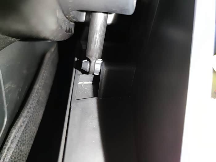

这个是正常打开状态,我们需要把手套箱取下来
这里是第一步,扣出左右两边的卡子,这个是固定第一层抽屉的,直接取开,小心弄到手,其实很容易的,叩开后扶手箱就会落下来一点
这就是第一步后的状态,手套箱落下了一些,但是还没有完全落下

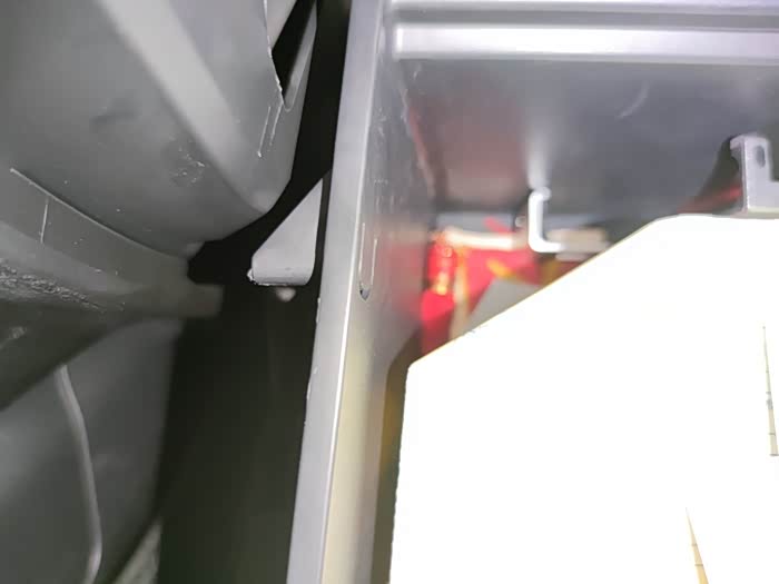

第二步,将左手边的手套箱固定卡箍松开,这里类似于空调滤芯壳子的设计,轻轻一拨,整个手套箱就掉下来了,这样就可以看到空调滤芯啦

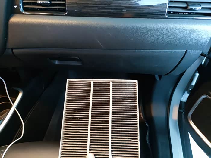

这个就是空调滤芯,外面有一个塑料固定,也是卡扣式的,需要把这个取下来
这一串数字看不懂,但是很关键,这个可以作为方向参考,从这里取出来,然后把新的放进去,就可以啦
新旧对比一下,是不是非常的明显啊,一年半,17000公里都没换过,上面是新的,下面是旧的,差别很大啊
