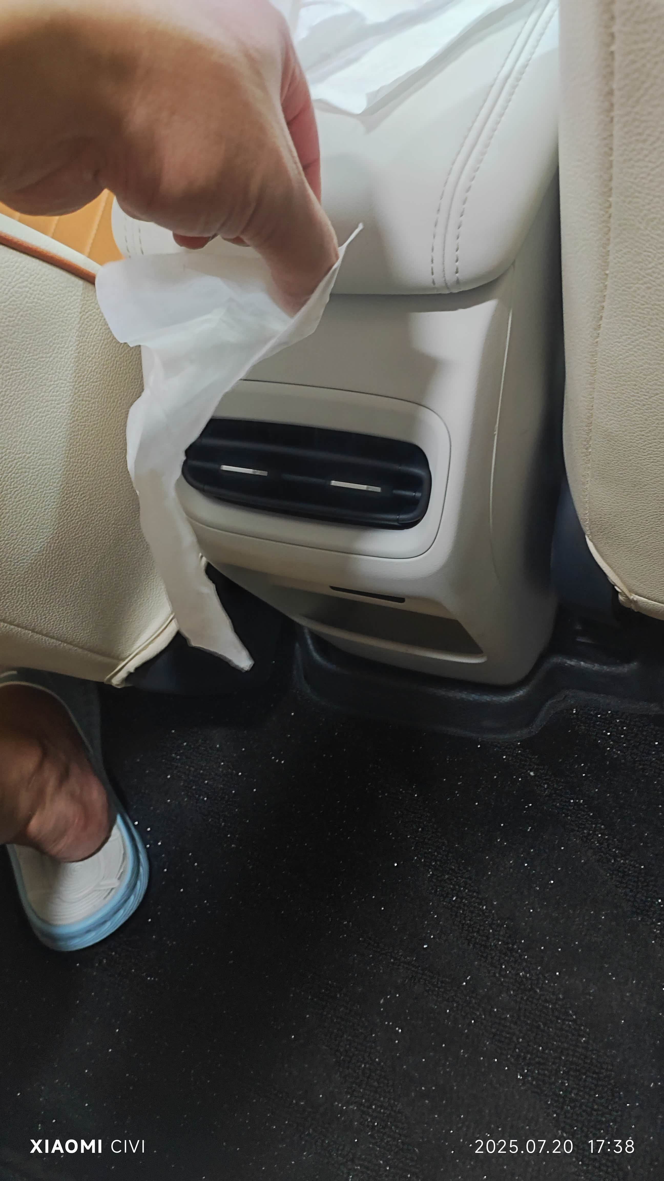

因为孩子坐在后面总说热,但是我坐前面又感觉挺冷的,老婆甚至都需要把出风口关了,出风口怎么调都没用,于是就想在后排装个出风口。

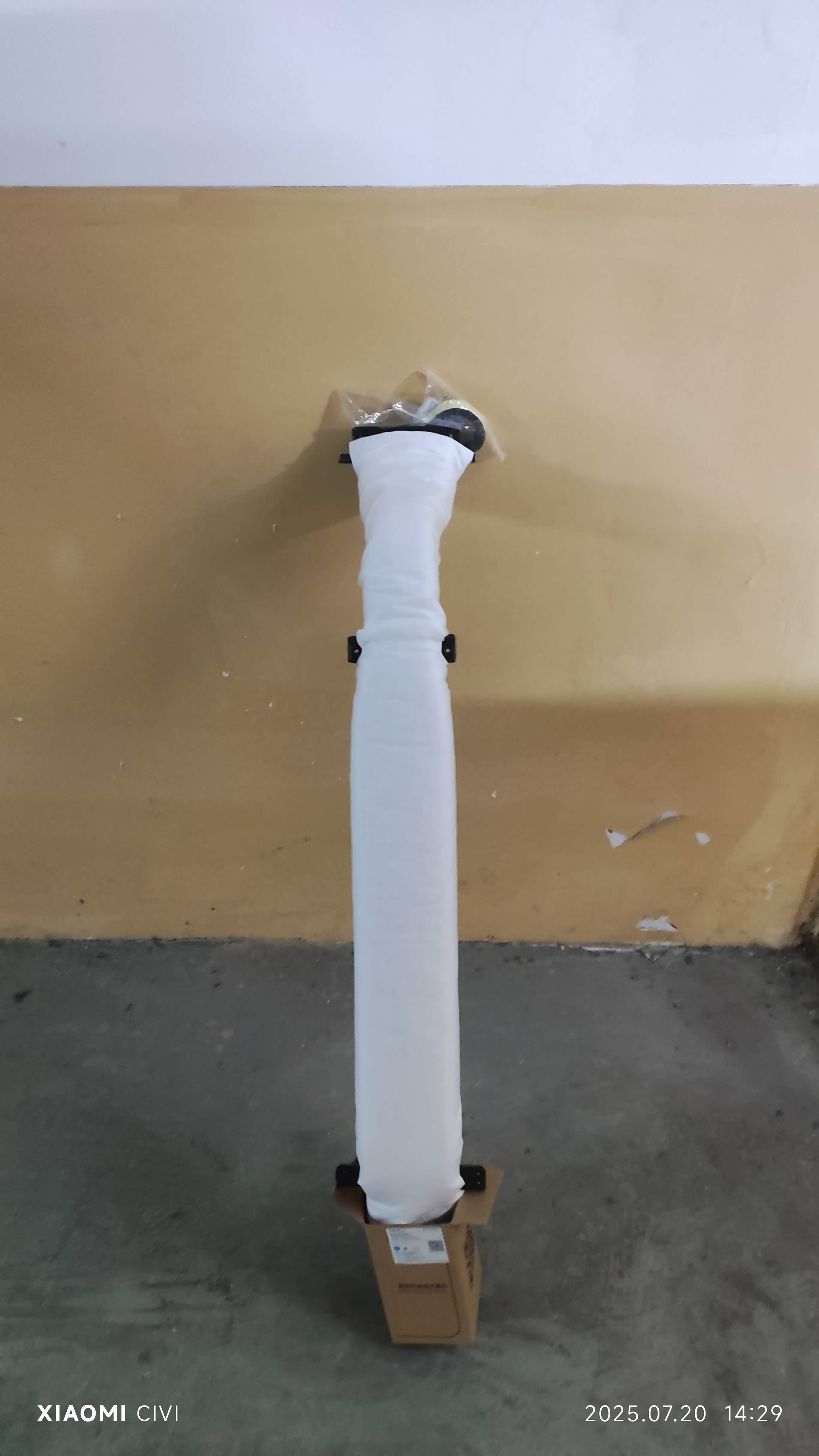

接下来重点介绍第三款:安装最麻烦,最贵,但是目前最完美的一款,专用出风口+专用风管。价格抖音最便宜422。安装视频:https://m.bilibili.com/video/BV1SQ3NzGEvF

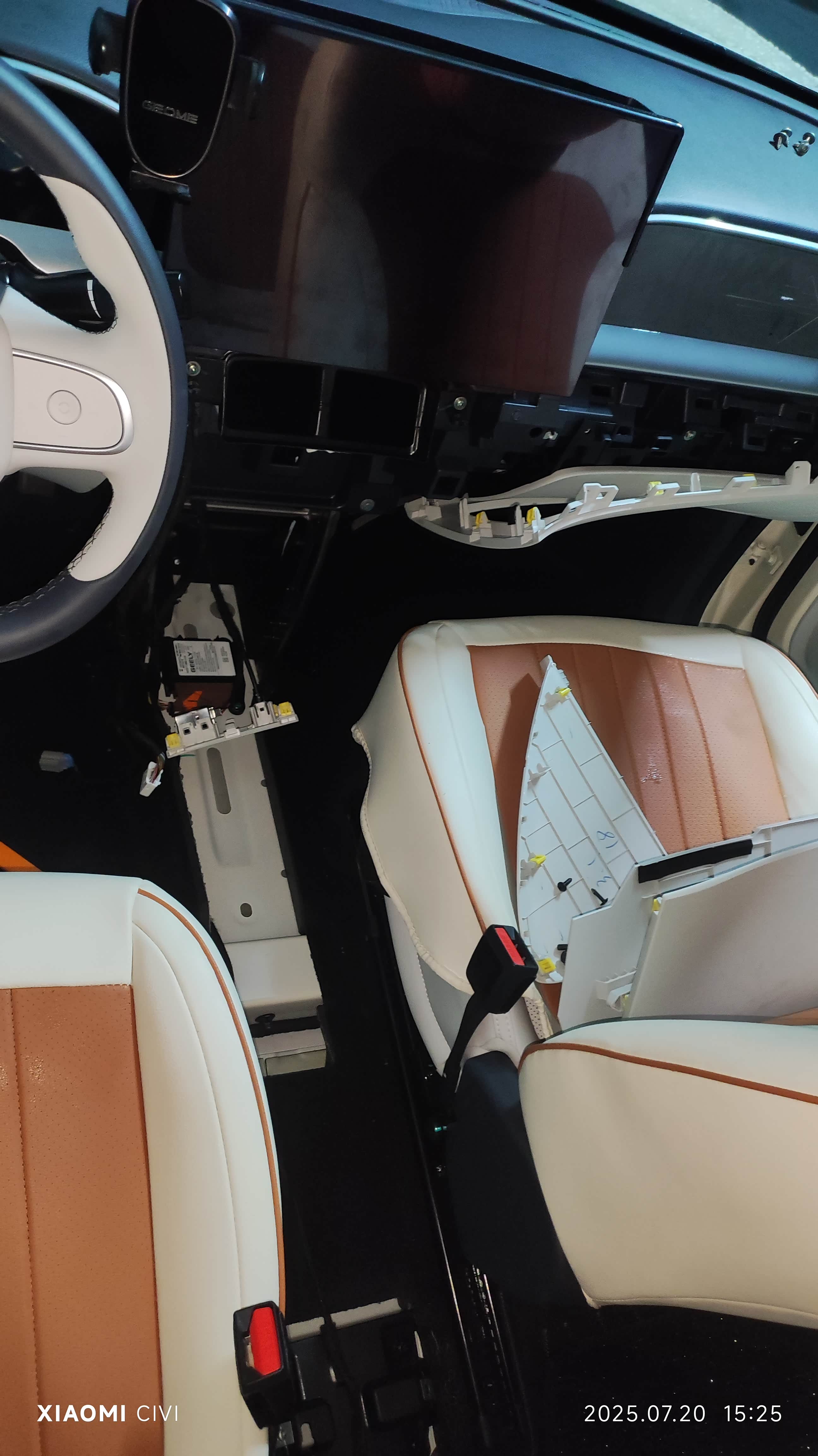

停好车,准备好工具,商家就送了一个撬棒,远远不够,自己准备了一箱工具:电动、手动螺丝刀(一字型+十字+内六边),撬棒,美工刀(开风口),手套(保护手不受伤)。

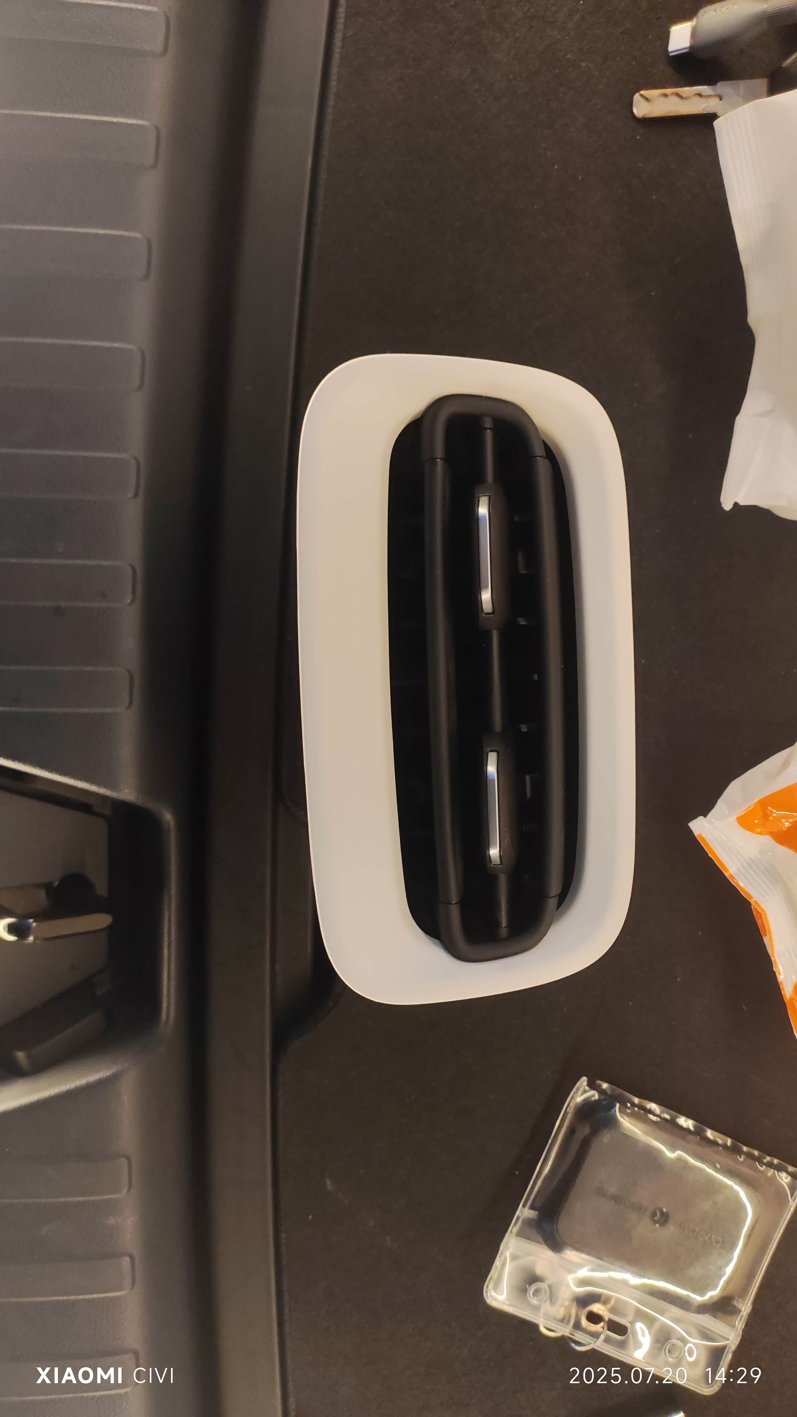

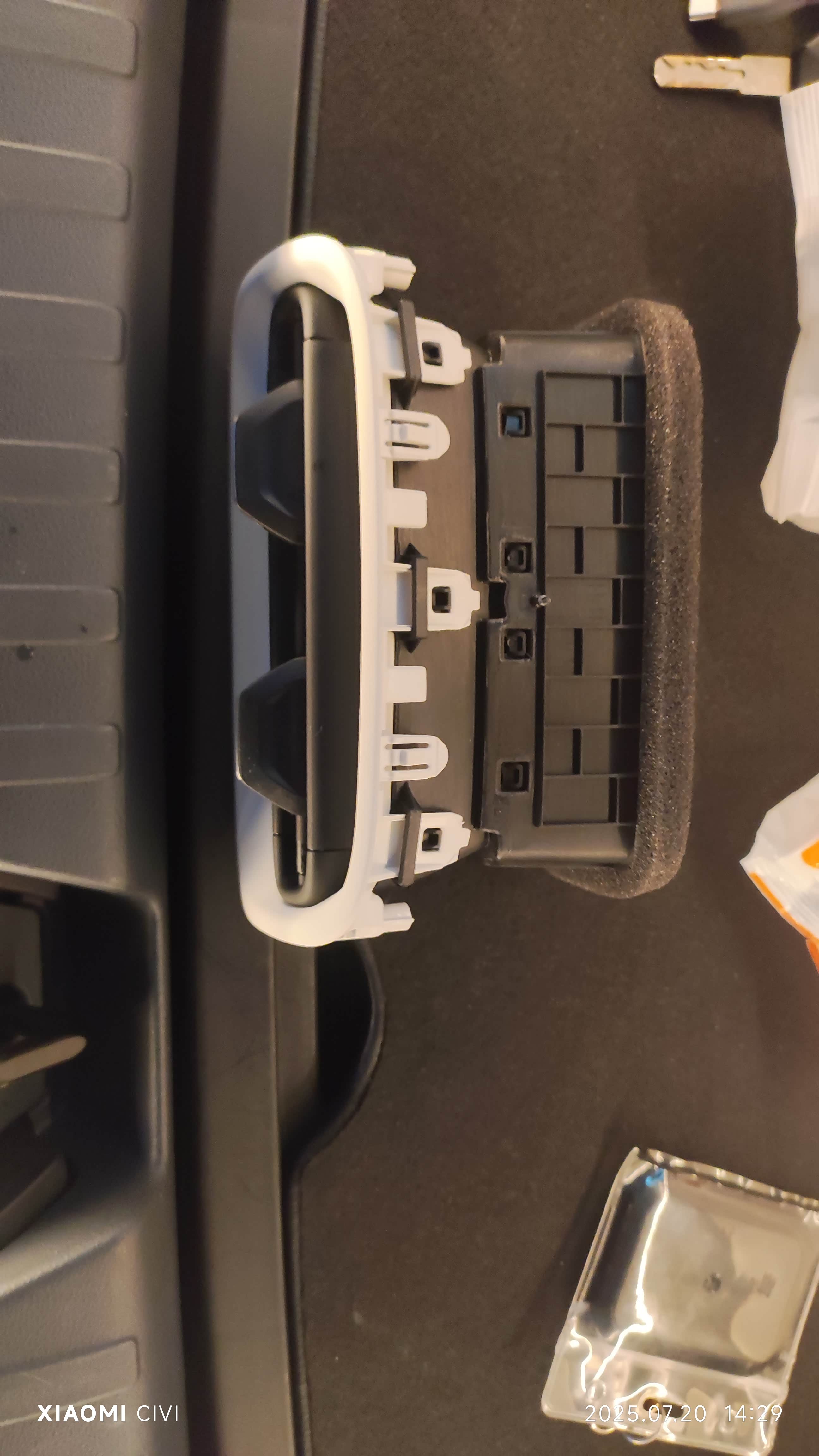

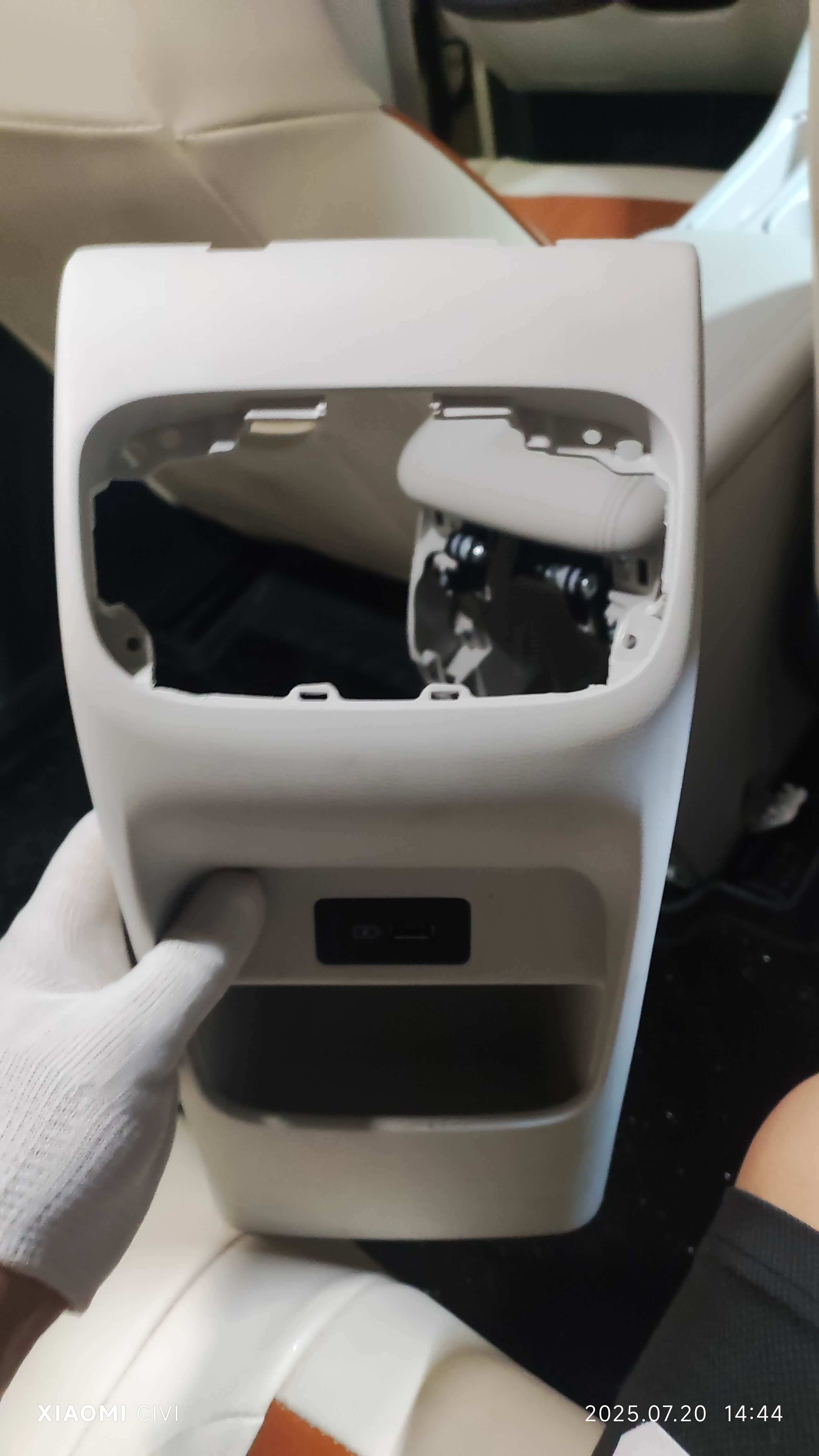

拆下后出风口总成并换上出风口。

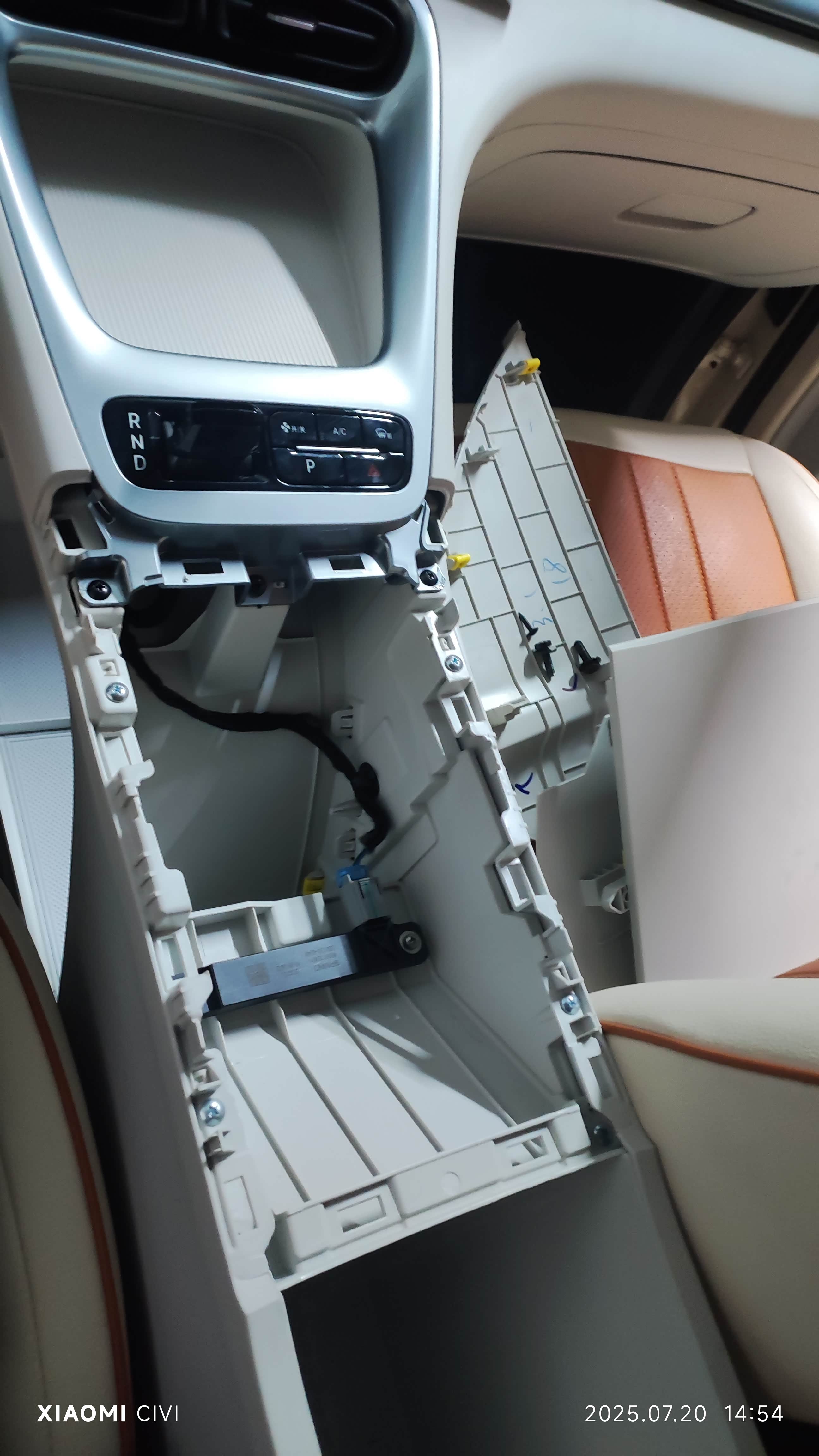

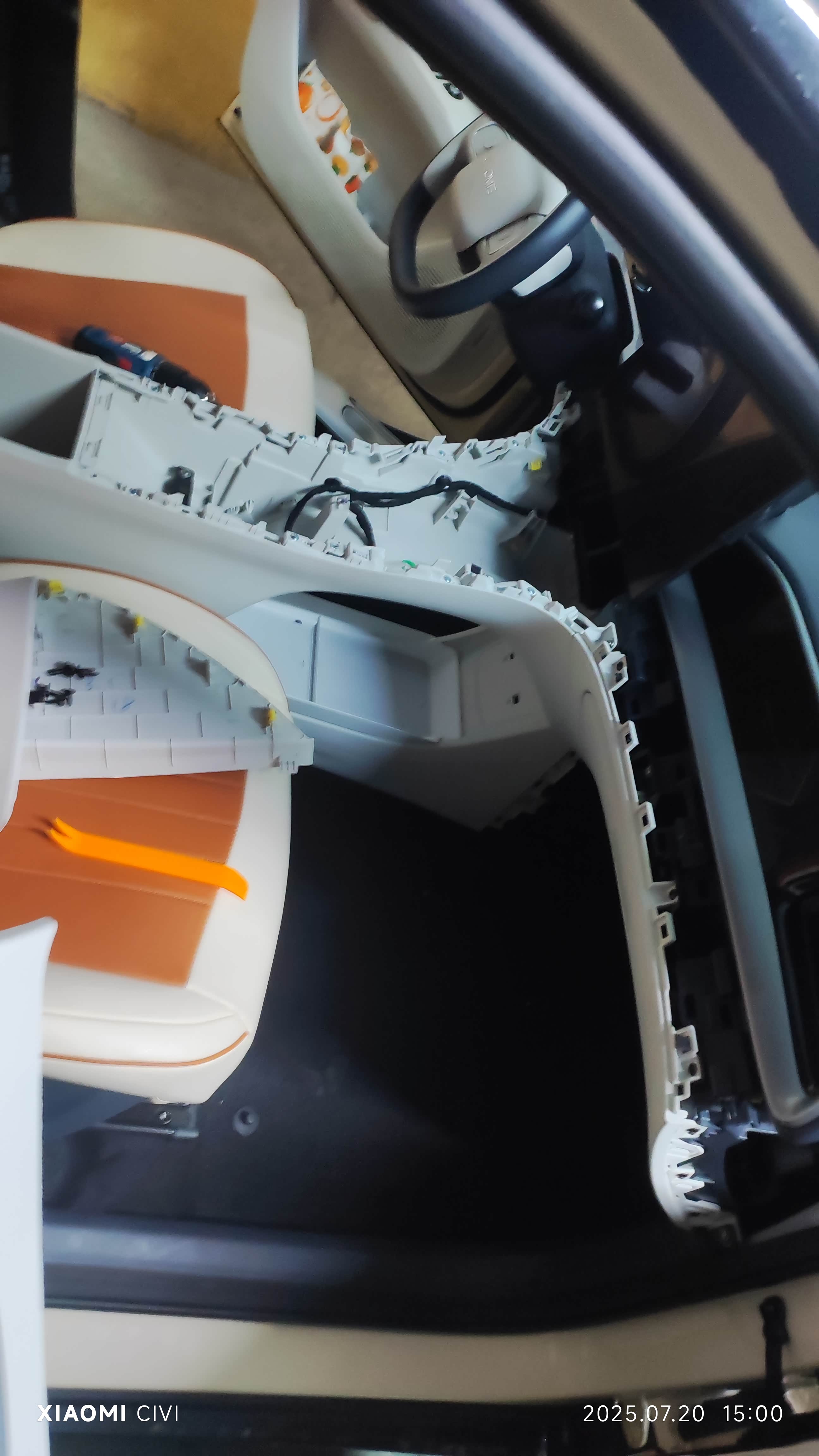

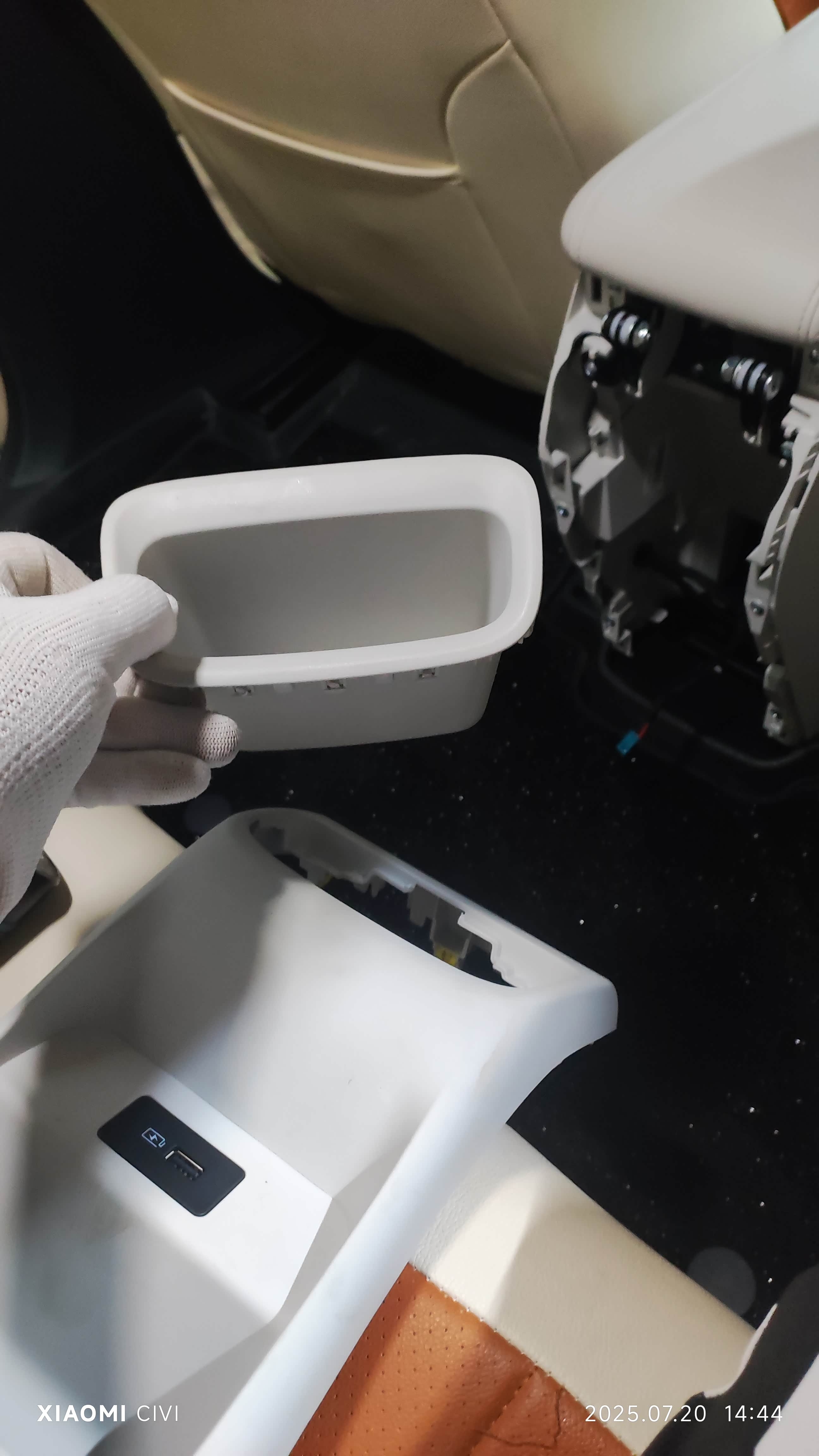

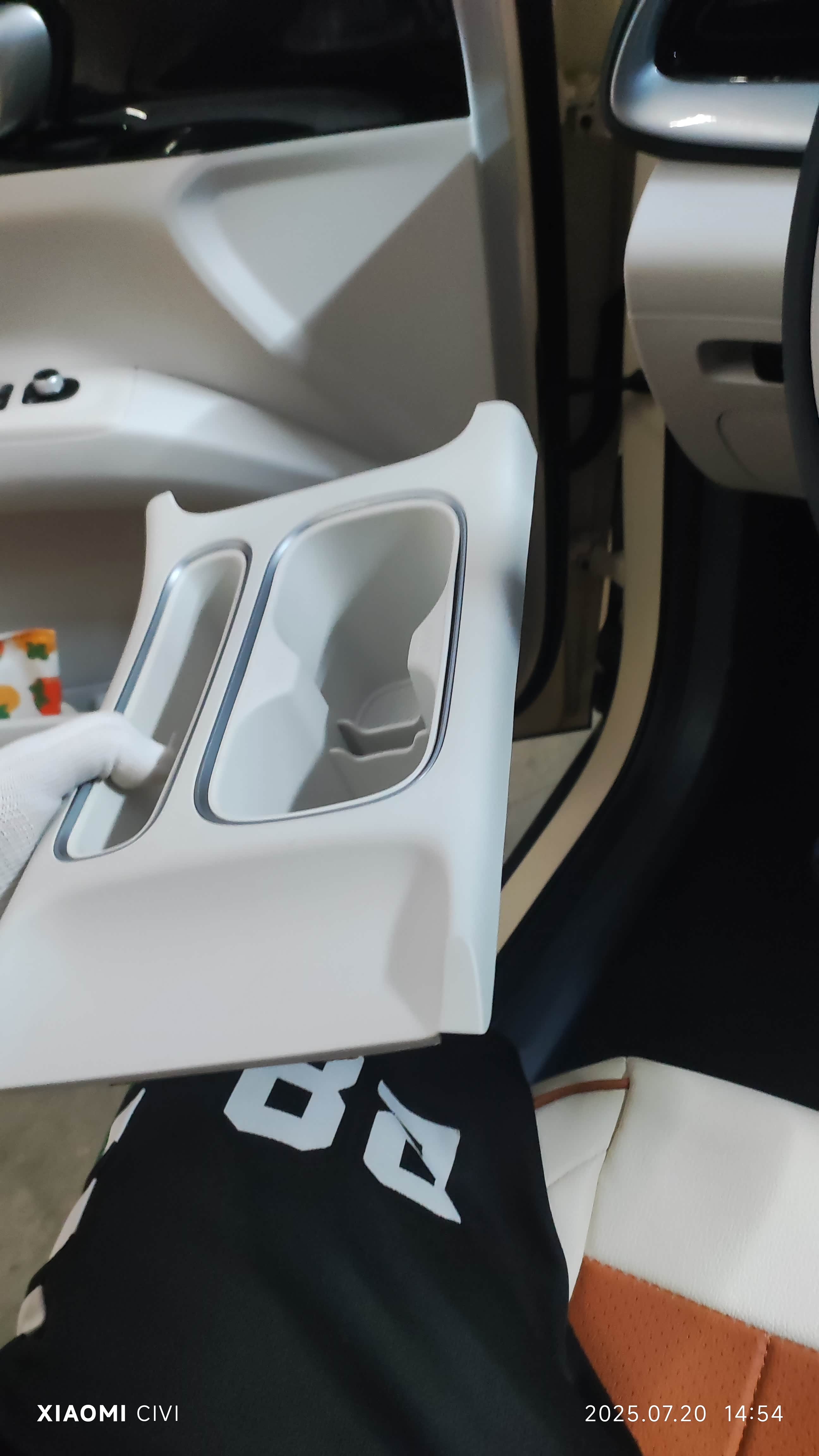

拆下水杯架

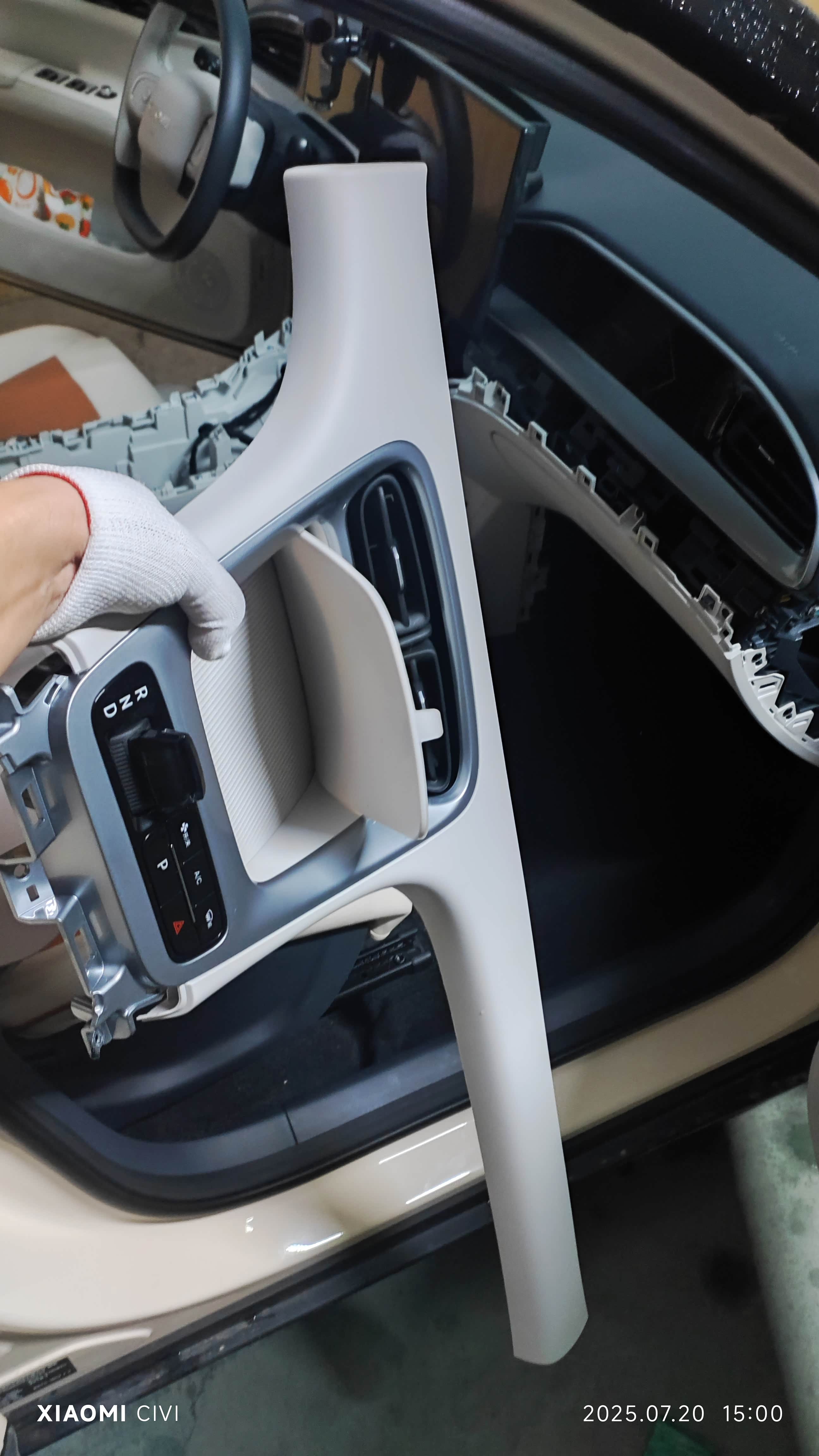

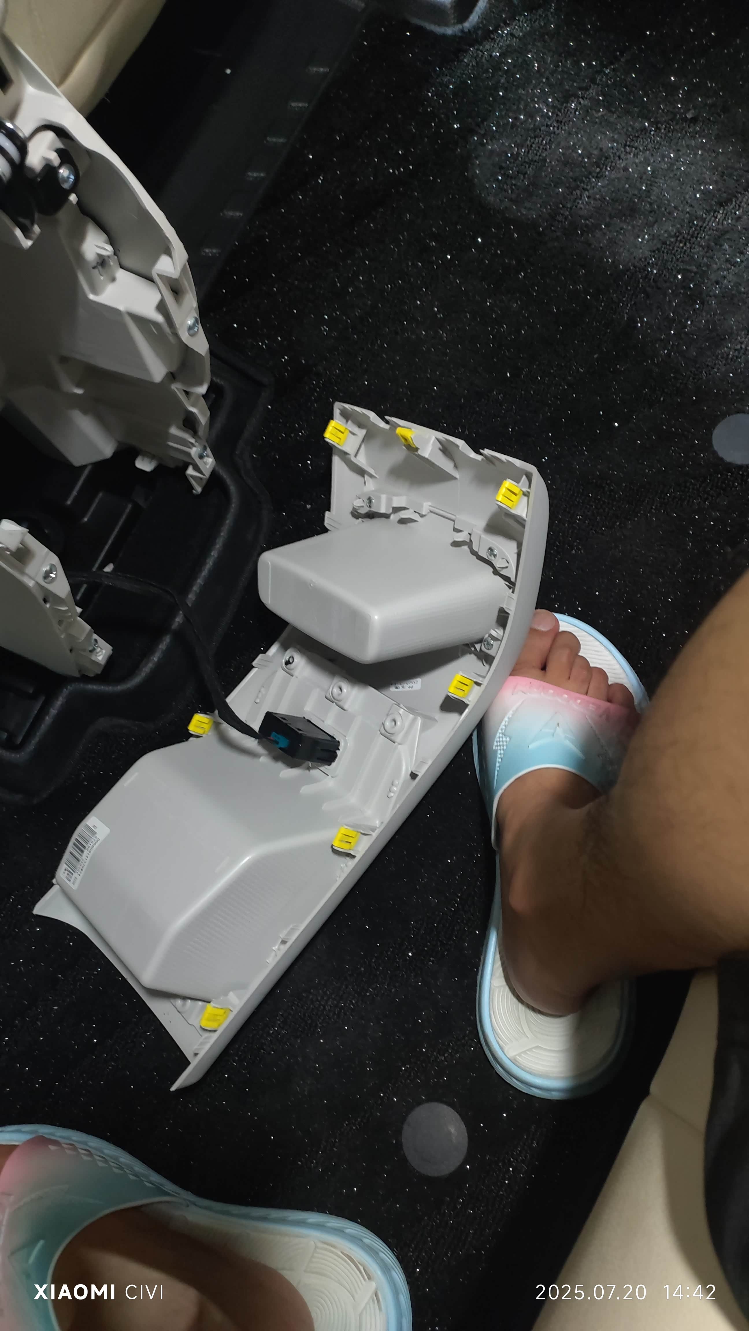

拆下这块总成的时候电动螺丝刀没调好,把一个锁扣给拧碎了,心疼了好久。建议拆这块的时候先把导航屏幕给拆下来,因为这一块被屏幕挡着拆也不好拆,装也不好装。拆导航屏幕可以看这个视频:https://b23.tv/aPsD5A0 拆装很简单。

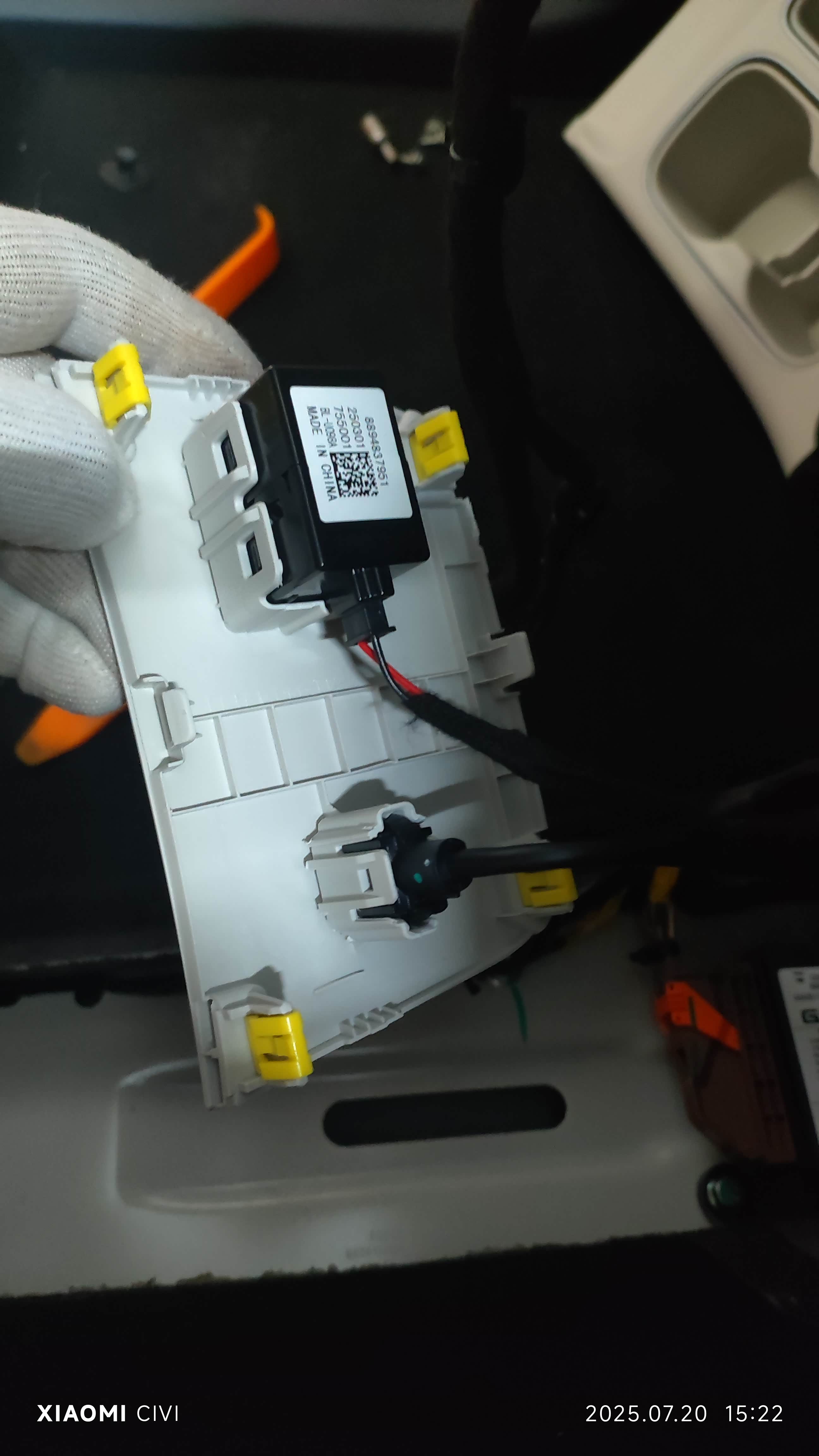

这两根线很难拆,建议直接把这块板一起拆下来简单多了,只需要最里面的黄色卡扣就可以拿下来。

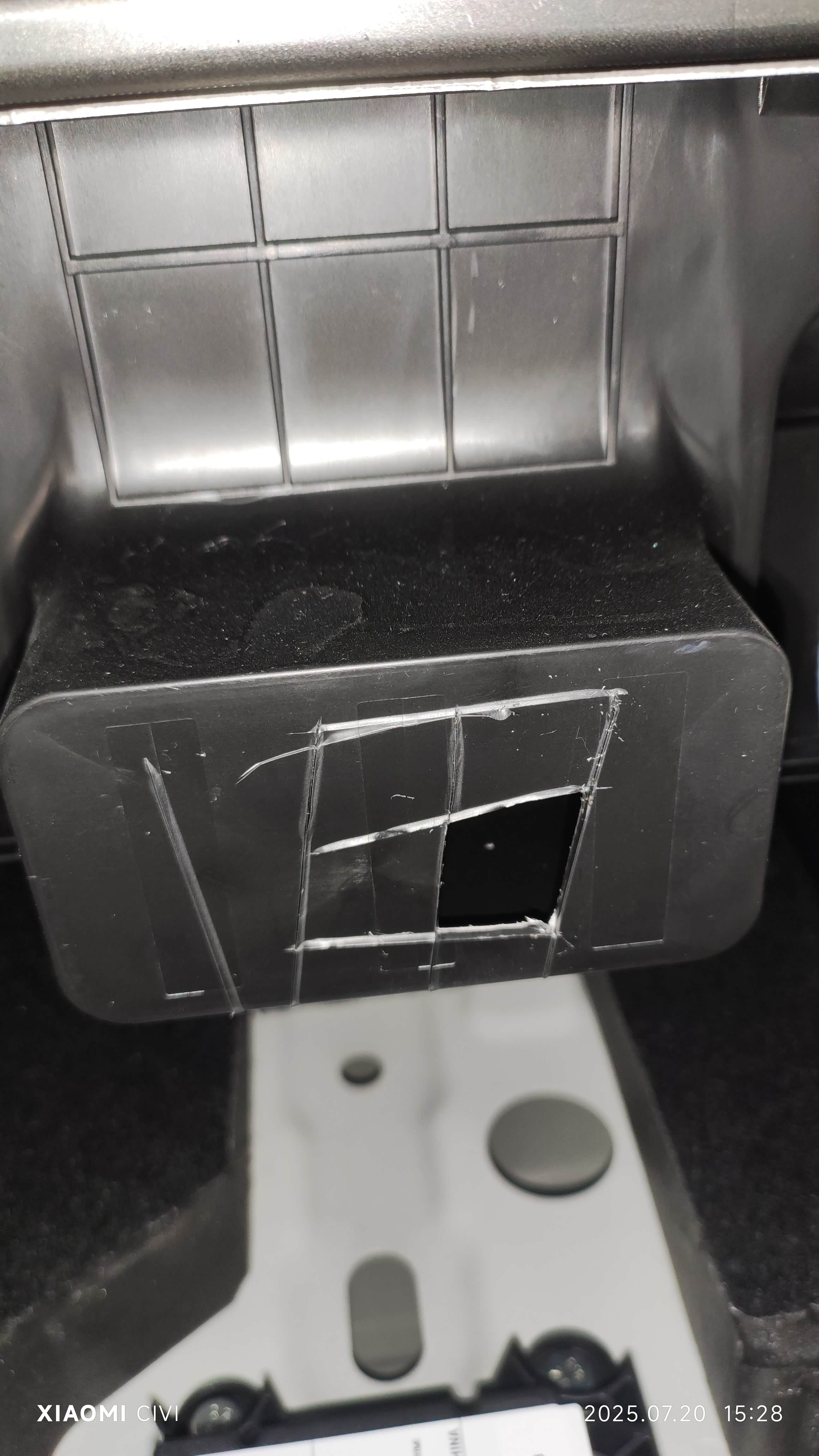

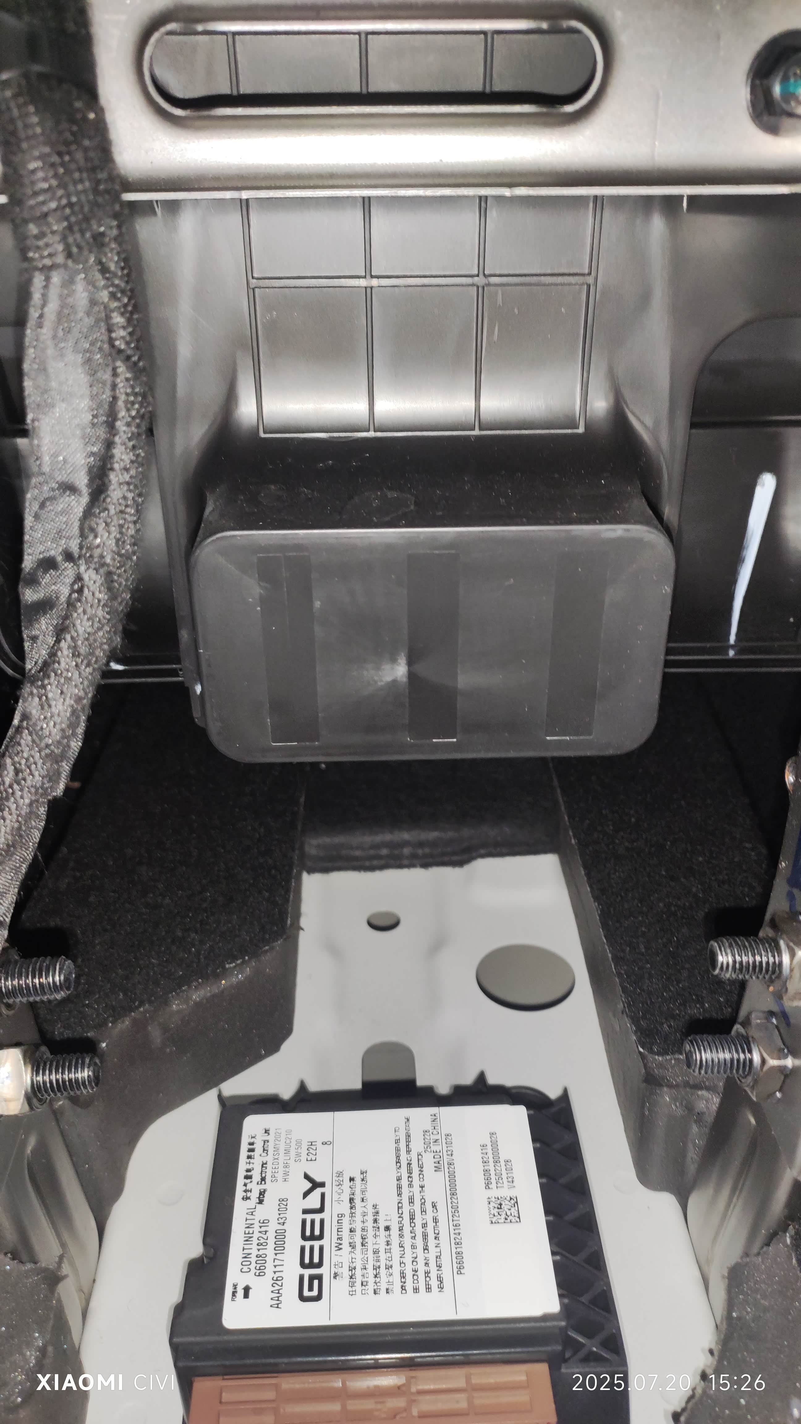

中央扶手箱全部拆完,开始动手术(开风口),这边建议先用力划一个田字格,然后在一块一块的切割,用美工刀切割确实有点费劲。

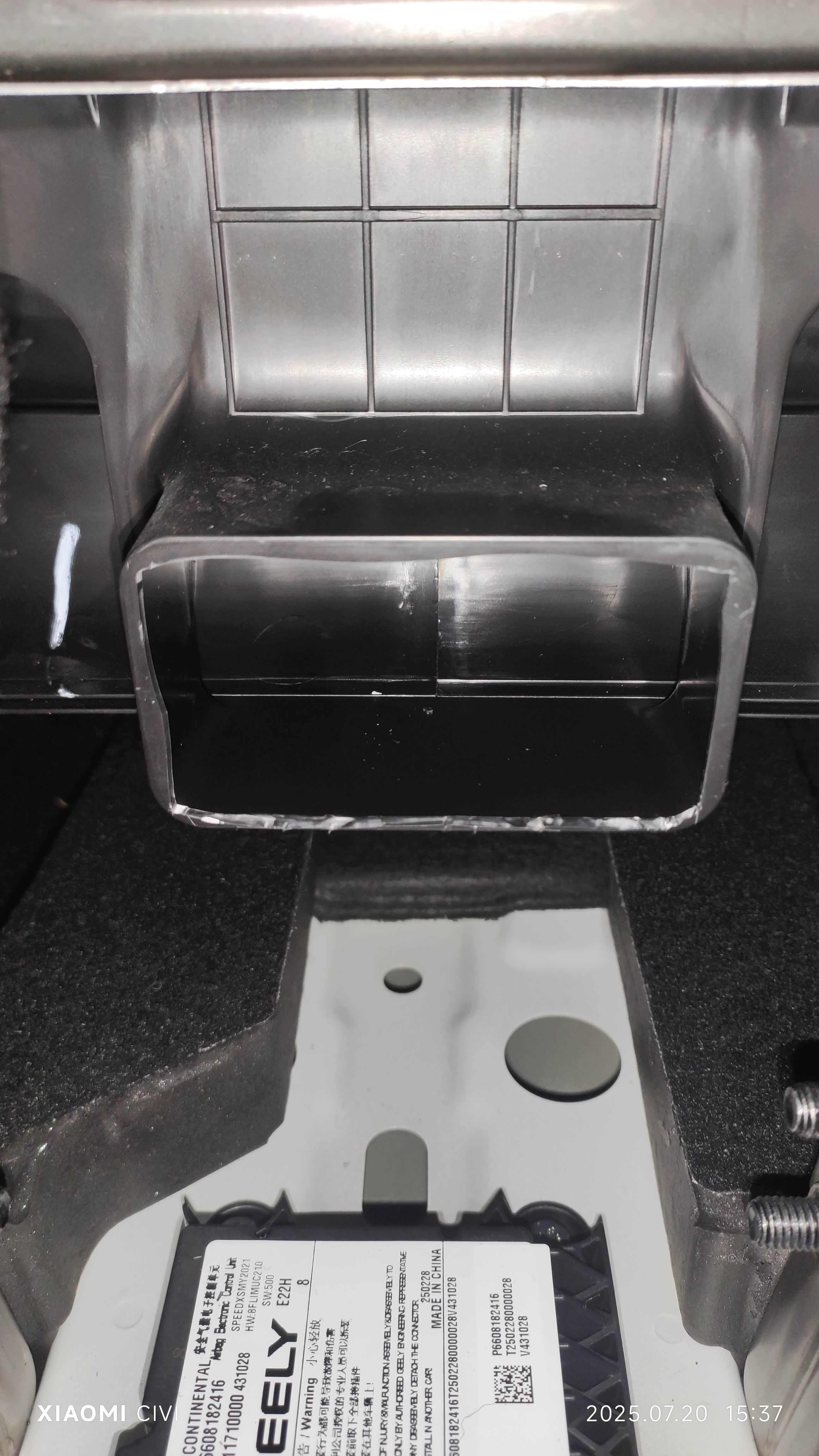

顺利开口。

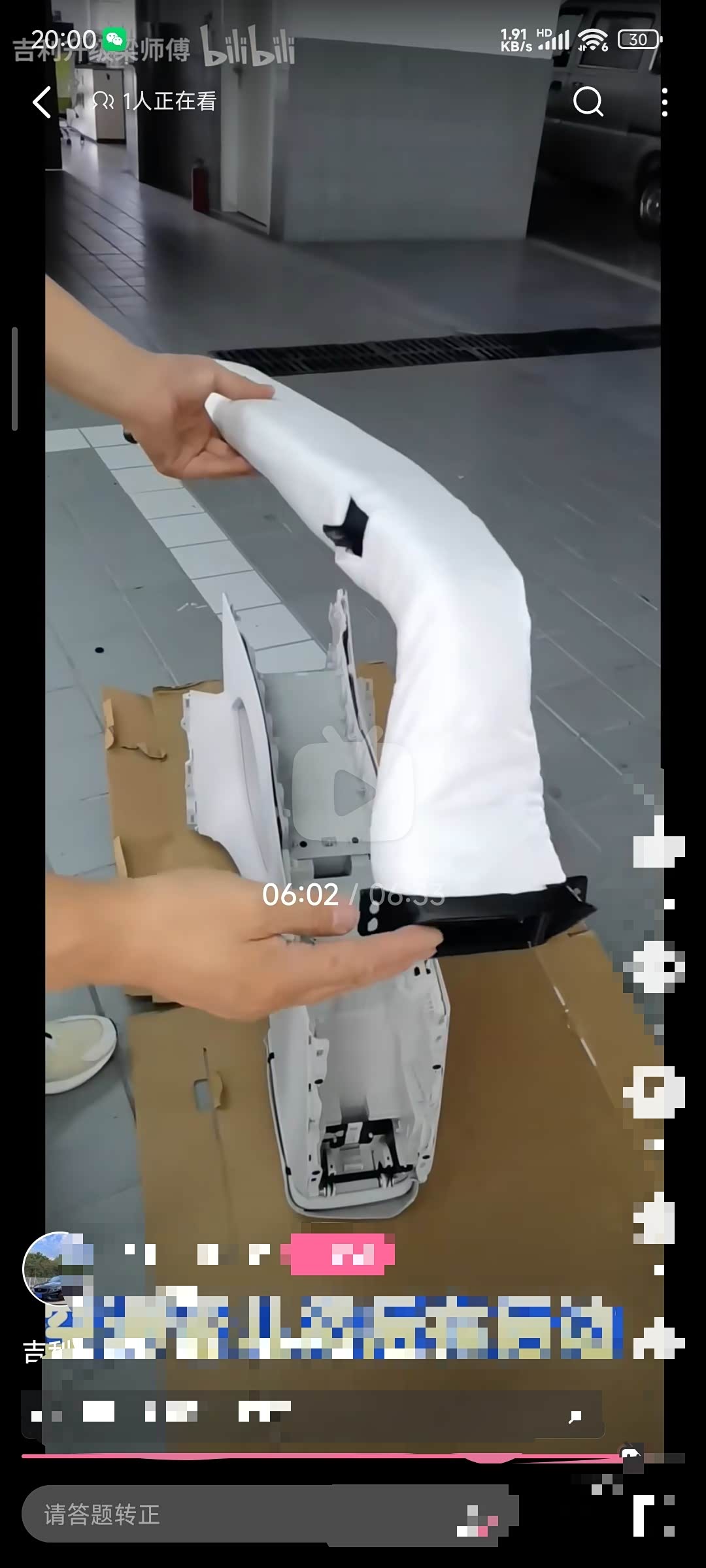

安装风管忘记拍照片了,借用一下抖音里的图片,这个风管是塑料的,外面还包裹了一层保温材质,感觉比波纹管靠谱多了。

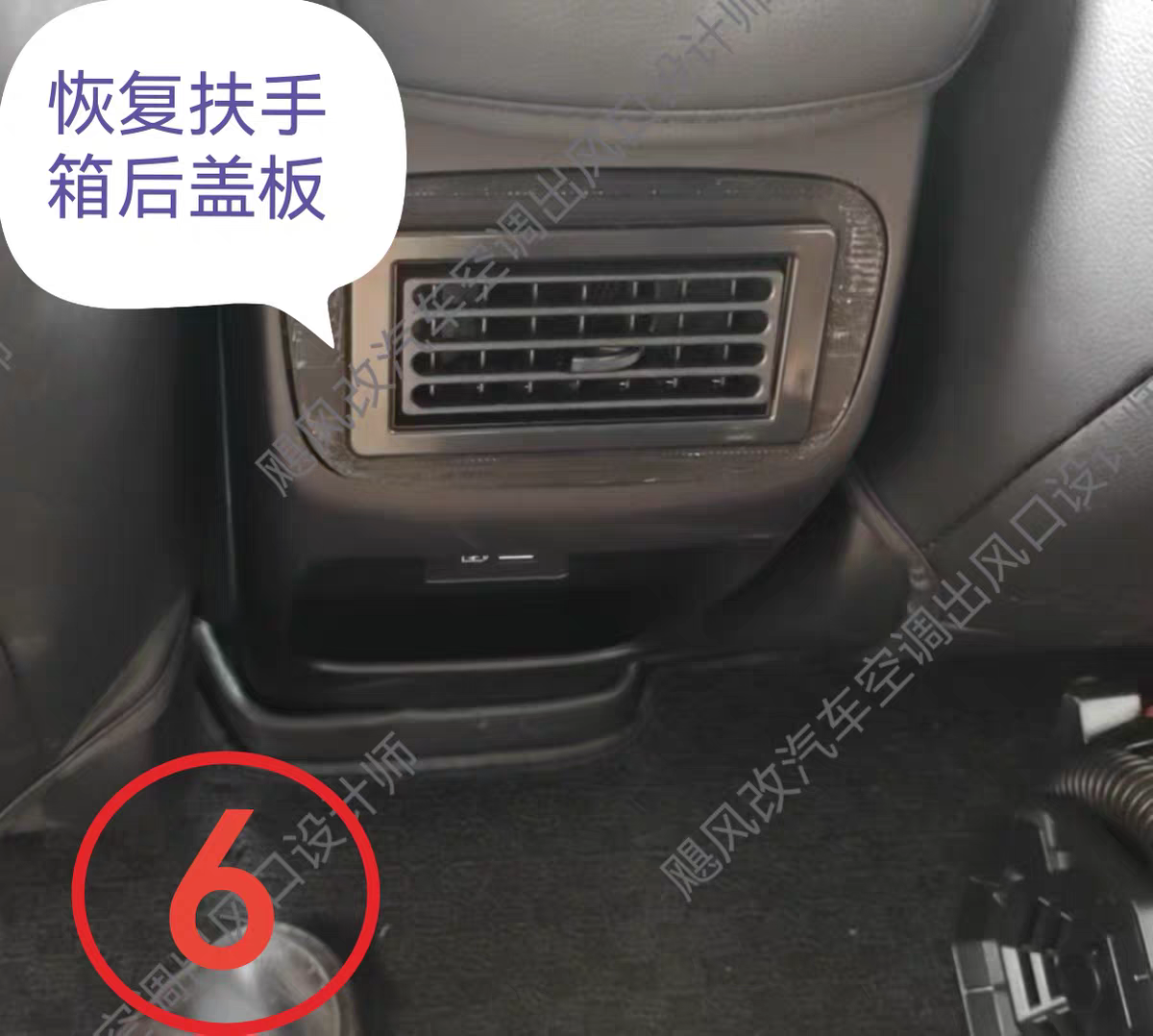

接下来就是把所有的东西重新装回去了,这边一定要对照视频(倒放视频),把所有的螺丝都装回去,万一漏装螺丝就又得在拆一遍。
完美。
