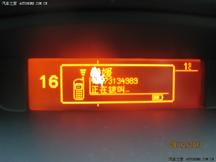

多次骚扰10086的客服mm,和同学扯淡,尝试在各种环境下的通话效果。声音清晰无回声,连接稳定从无掉线,操作简单易行,满足车载电话的基本功能。测试机头和手柄各按键的各种功能,目前一切杠杠滴,虽然牛2的来显问题小有微瑕,但总体来说还是瑕不掩瑜。全程加匹配机头一共三个小时不到,复杂程度一般,建议需要的车友升级!

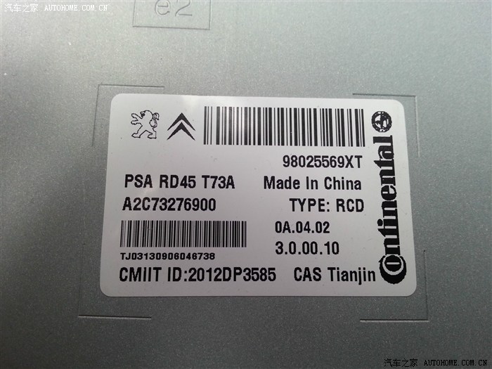

上海车友购得全新自豪拆机RD45,传说中的马牌。

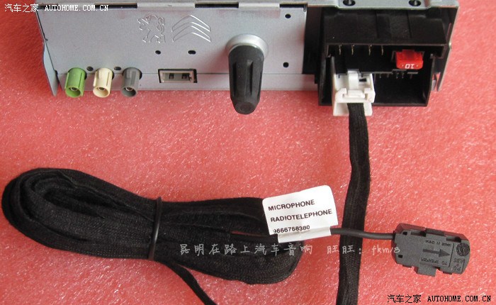

x宝140米买的线束(搜:昆明在路上,买线束应该能送u型工具的)。本想自己做的,为了音质和安全还是交给更专业的人吧,费心劳神,也多花不了几个银子。做工还是相当不错的,是不是原装的麦克和接头我不能确定,通话音质非常好。3000km韵达三天杀到,nb!

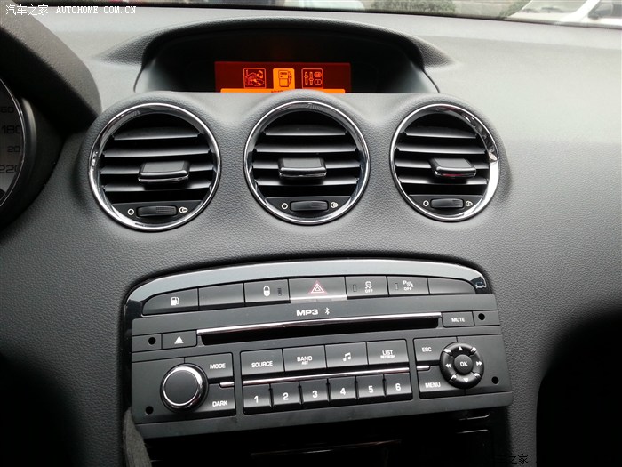

即将下岗的RD43和迫不及待的RD45。

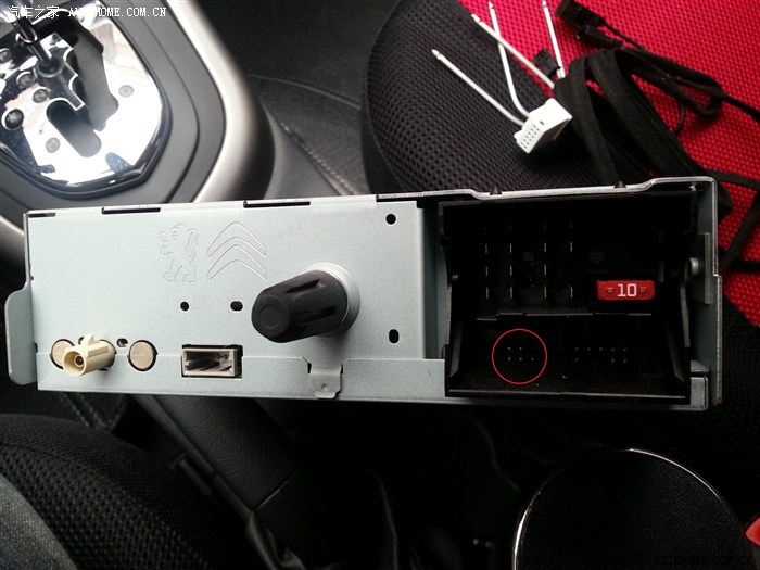

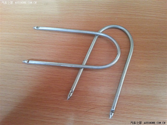

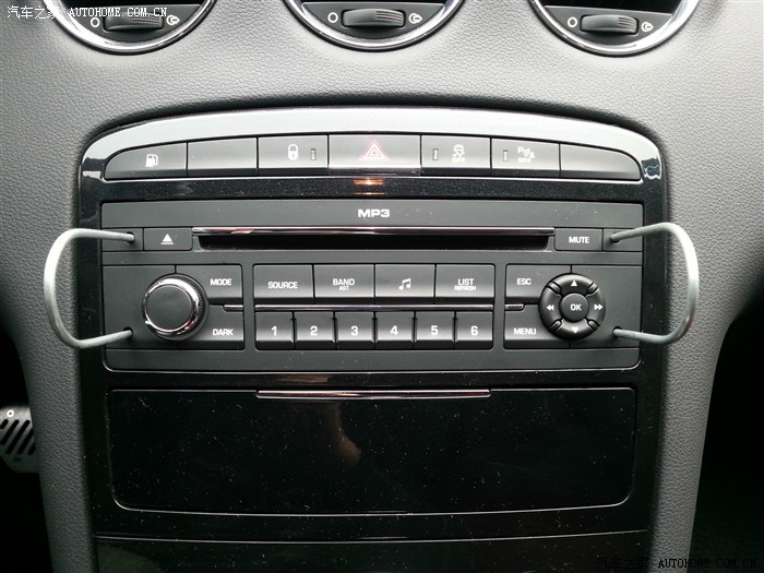

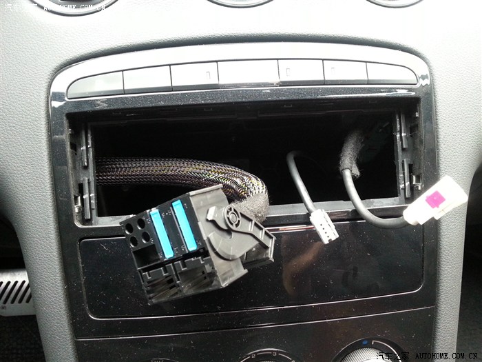

新款408CD非常好拆,无需拆中控,u形卡子插进去就拽出来了,没有卡子貌似用四个铁钉也能代替,用铁钉卸不下来再买u形卡子也不迟。研究一下u形卡子的结构会明白其工作原理。

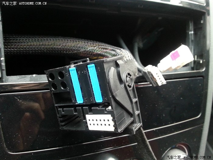

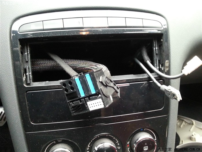

针脚介绍:3和9是蓝牙,4.10.11是AUX。现在谁还用AUX啊?确实需要可以买带AUX的线束,贵20米而已,但同样需要开通。
拆下来了,都有卡扣和防呆设计的,不要蛮干,回装也一样,插不进去不是方法不对就是插错地方了

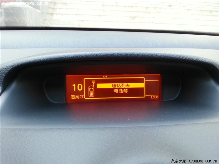

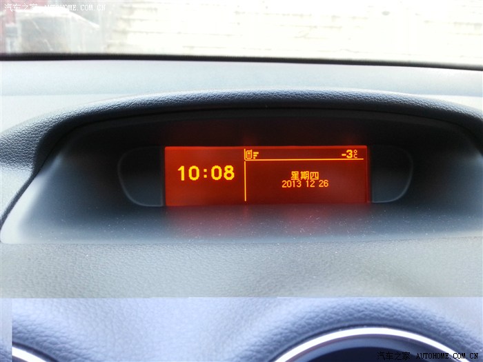

接上麦克线束,初装RD45,先简单测试一下各项功能是否正常,一切OK!注意未匹配前c屏是没有蓝牙菜单显示的,传说中的滴滴报警声响个不停。

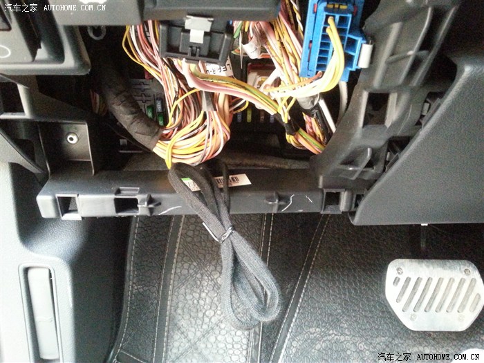

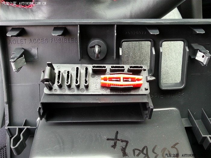

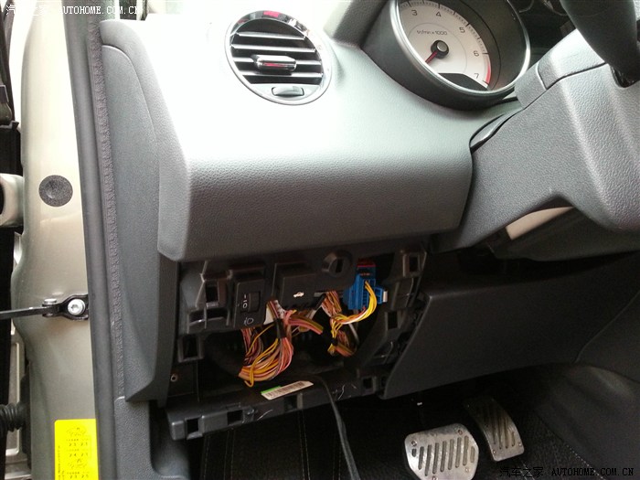

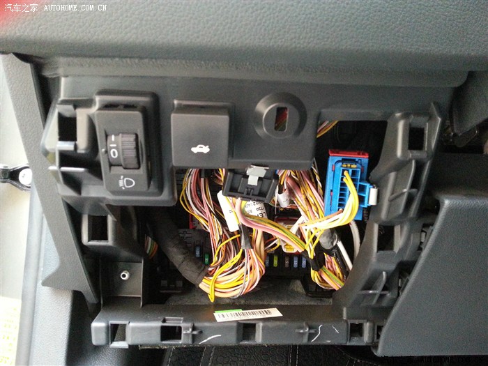

暴力开拆正式开始,还是那句话,做足功课切勿蛮干!拆保险丝盒,不会的看手册p124,轻松加愉快。
打开保险丝盒空空如也,果然减配了,才几个小钱啊?这一点严重鄙视东标!

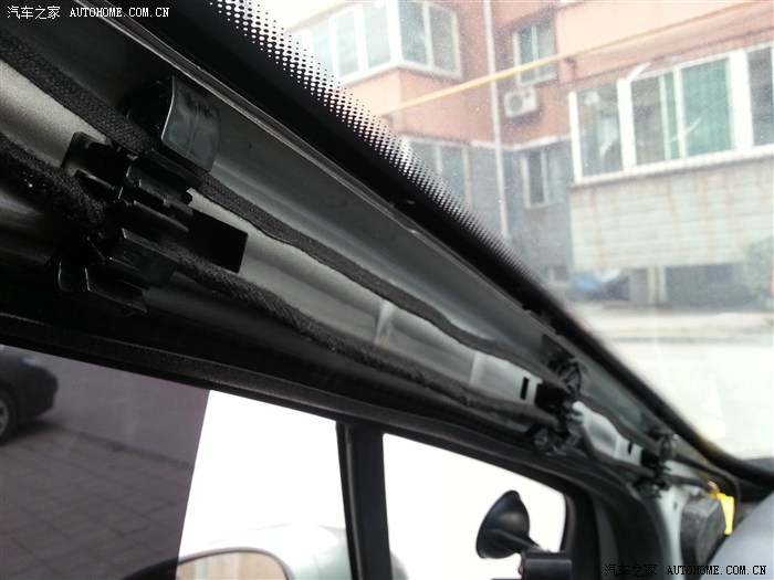

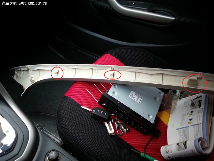

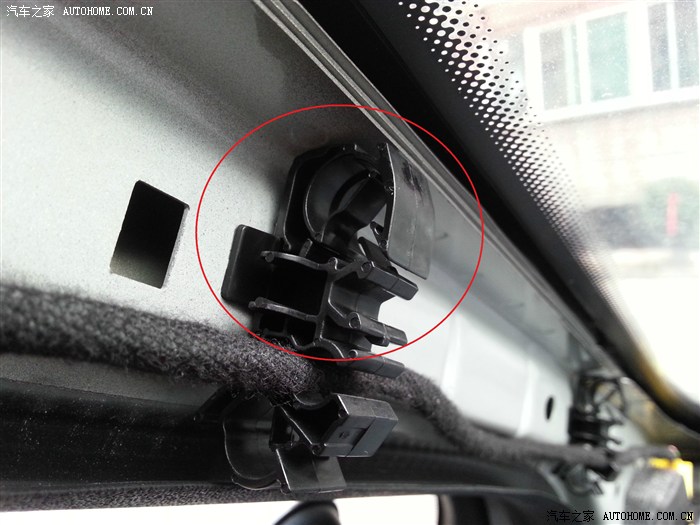

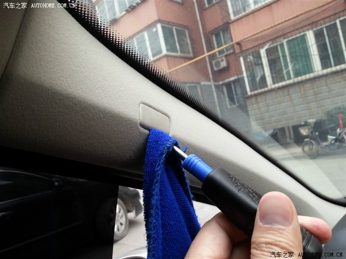

拆a柱,从上往下往外拽,大胆的拆!一定先把这个卡扣拆掉,用锋利些的平口起子垫上毛巾往外撬,谨防划痕。
拆下来了,一共三个卡扣,回装时注意要安装到位。

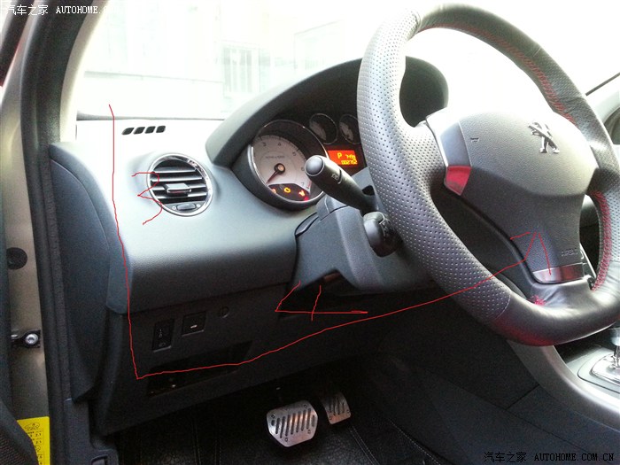

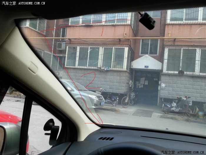

开始布线,建议按以下步骤:固定麦克的大致位置---穿a柱--下穿保险丝盒--穿中控。没什么诀窍,往下肯定比往上好穿的,打开保险丝盒仔细观察一下就明白该如何走线了。胳膊粗的请媳妇帮忙轻松搞定,本人182cm90kg的山东大个轻松无压力!如果能把方向盘下面和仪表盘侧面的盖板取下来就更方便了,我的不好拆,也完全没有必要拆。

布线完毕
把线捋好,多余的扎好塞进保险丝盒。要干就要把活干的干净漂亮!
用3m胶固定麦克,前挡上方黑条紧贴顶棚处,车内能看见一点点,车外完全看不到,非常隐蔽

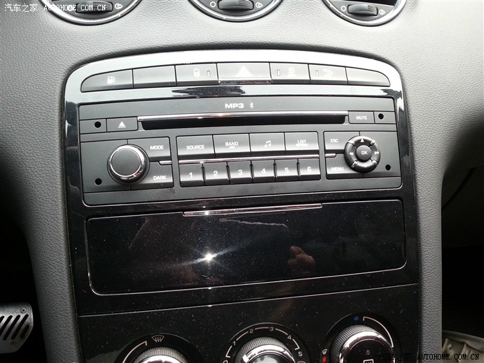

回装cd,直接推进去即可,必须严丝合缝
立即杀往4s匹配,写车架号设置c屏,过程就不上图了,没什么难度,尊重一下技术总监的劳动!没花钱!上次开巡航就没花钱,改天请客喝点小酒是必须滴!

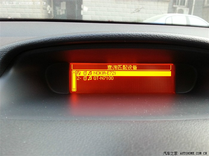

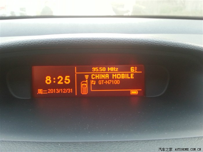

如何配对看说明书,简单的像个一,手册p149,完美配对牛2和诺基亚e72i。改天有空试试水果和htc,应该都没问题的。

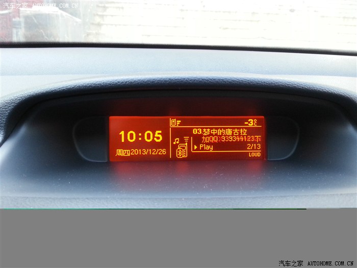

完美播放手机里的音乐。

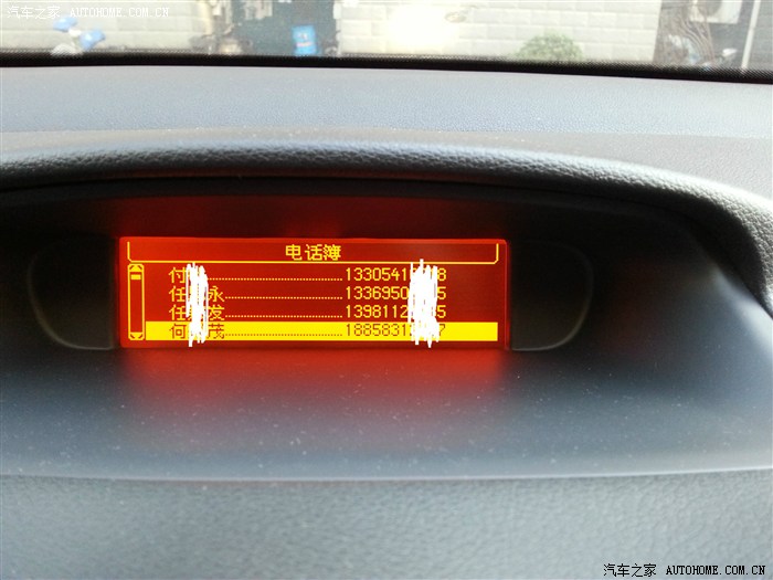

长按手柄进入电话簿和和通话列表
电话薄排序是随机的,无法设置,几百个号码你就翻吧

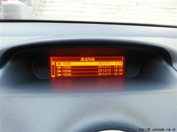

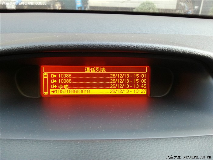

通话列表和手机里面的完全一致,非常方便
钥匙通电即自动连接,用了两天,从未断线,非常稳定

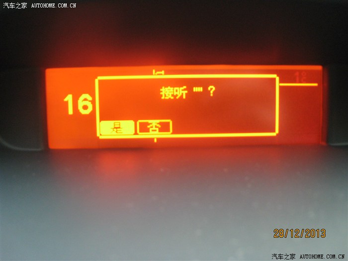

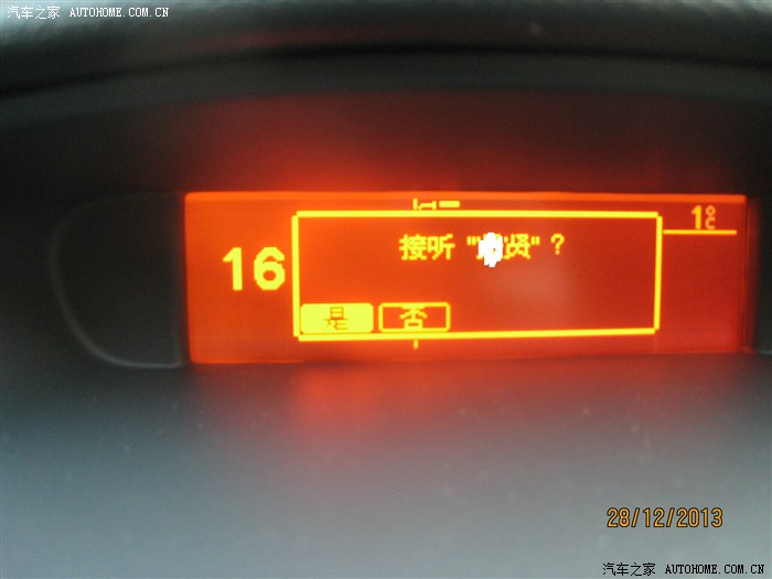

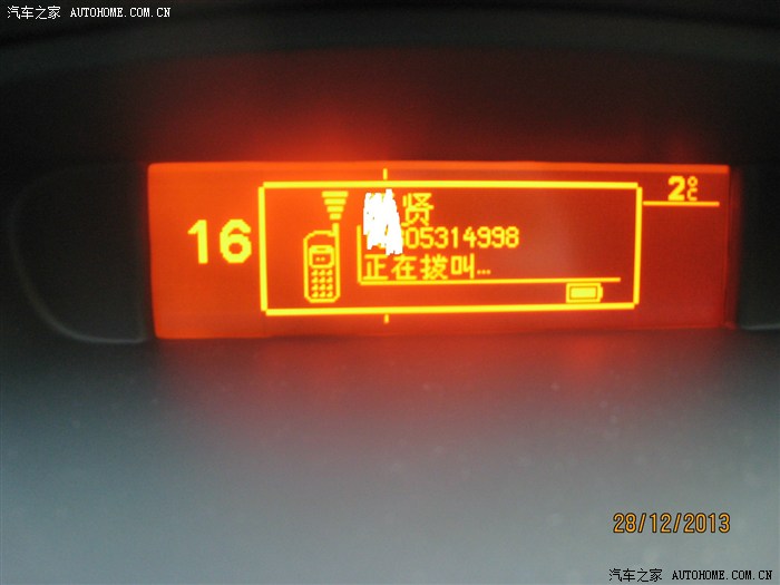

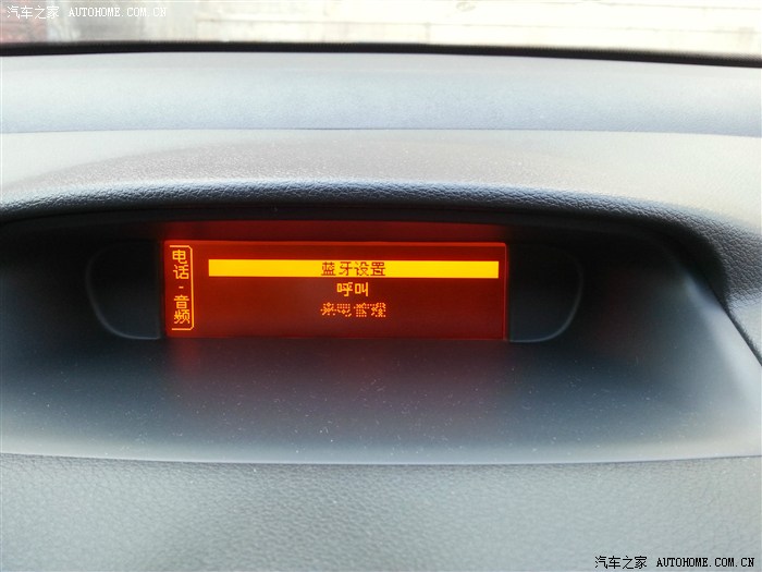

进入蓝牙菜单来电管理项目不能显示,嘛原因?无视之!
诺基亚e72i,老掉牙的S60第三版FP2系统,主叫和被叫均完美显示号码和姓名!
牛2国行安卓4.3,主叫显示正常,被叫嘛也不显示?尝试重新配对,号码簿和通话列表已成功导入,手机上设置蓝牙,等等,目前依然无解!欢迎车友提供解决方案,致谢!
度娘了一下,关于车载蓝牙显示来电的问题一大把,从别摸我到买菜车,原因千奇百怪,非常复杂。和车有关系,和手机有关系,和手机系统有关系,和水货行货还有关系,但是又不能确定是tmd到底和哪个发生了关系!既然诺基亚能完美显示估计就不是匹配的原因,手机的原因比较大,或许是犯神经。暂时不管,已经完全达到了预期效果!
看似复杂操作起来其实难度并不是很大,一般的动手能力即可。市场上有大量全新拆机RD45CD,可以在论坛上发帖求购,目前市价在150米左右。

完美收工
ps:机头必须匹配,c屏无需匹配但需要用pp2000设置,二者缺一不可。在4s搞至少收费100,再多了建议车友自己上检测仪搞定!收cd最好确定是408高配拆机的,马牌,完美兼容。
