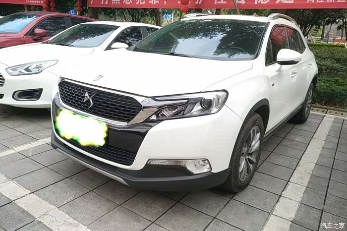

好了,就说这么多吧,希望对大家的用车有所帮助,下面来看看个人的爱车吧。

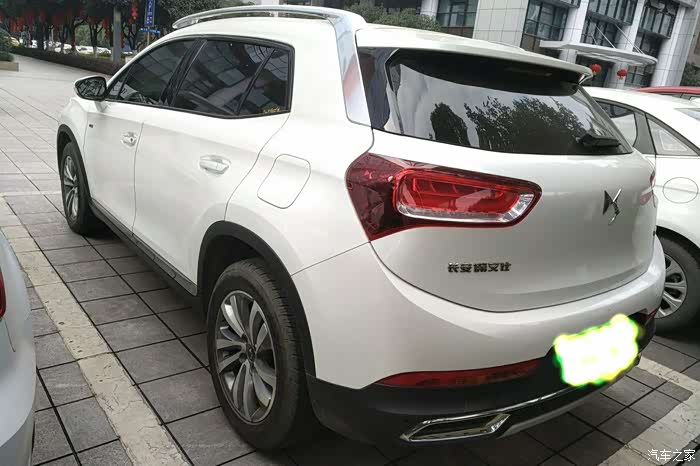

楼主这款是珍珠白车型,说句实在的不管什么车,还是白色的最好看
很多车友都会把“长安帝艾仕”这5个字扣掉,而我选择保留,原汁原味就好

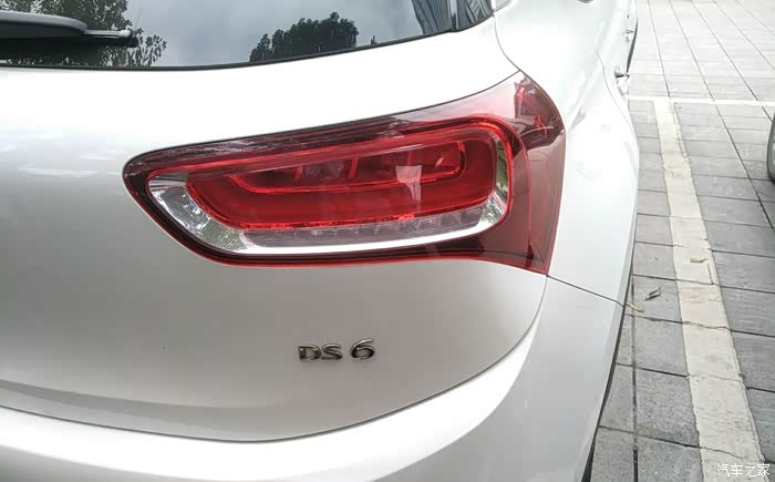

右边也保留了DS6 , 实际上DS6的尾灯里还有DS的logo,挺有心的设计

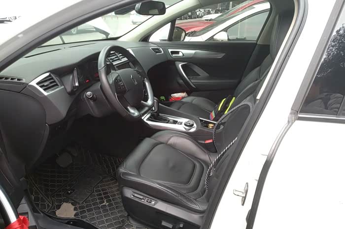

DS6的内饰我是比较喜欢的,很多地方都用到了镀铬装饰,皮革包裹的地方手感也很柔和

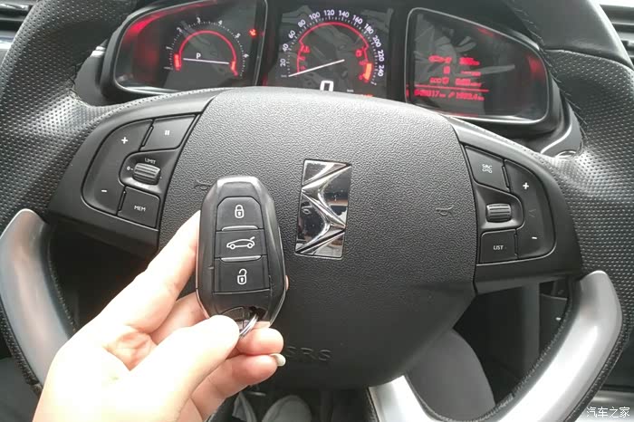

最后钥匙认证下吧,欢迎骚扰(仅限女性车友)….
