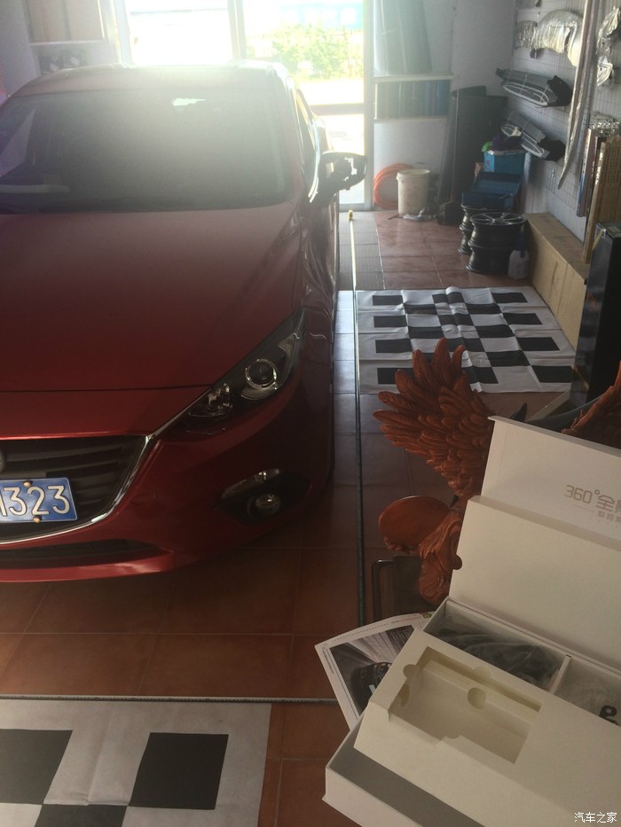

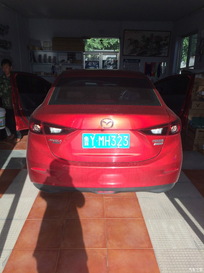

          一次偶然的机会认识了这家改装店的老板,在广东专门学习改装归来                把爱车开进了店里,遮挡号牌有必要吗?我不知道,所以没打马赛克

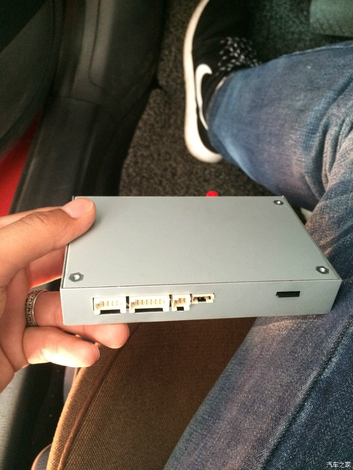

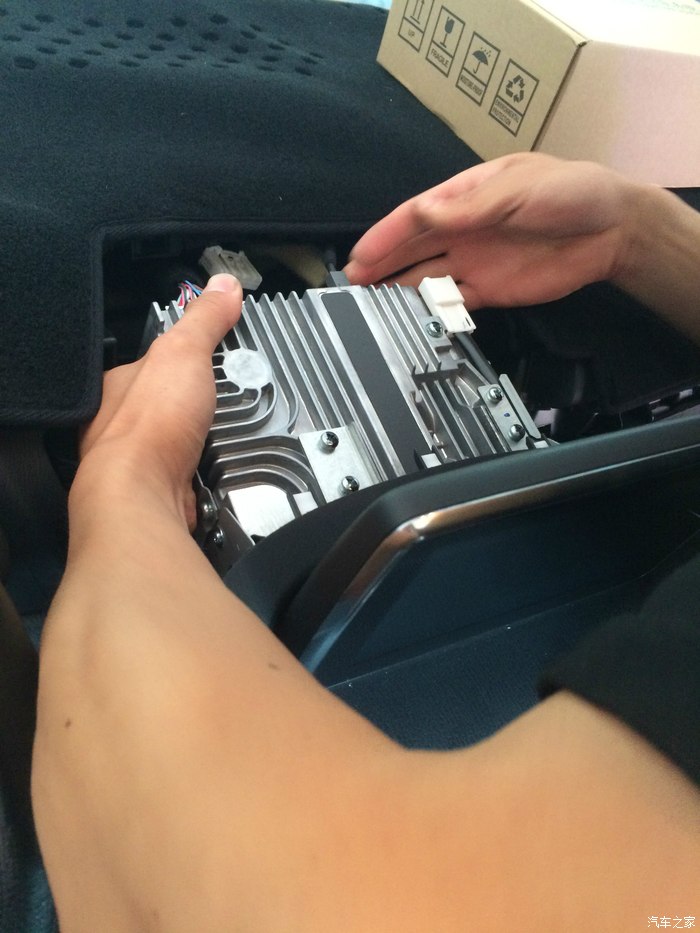

                     这是主机支持插内存卡的

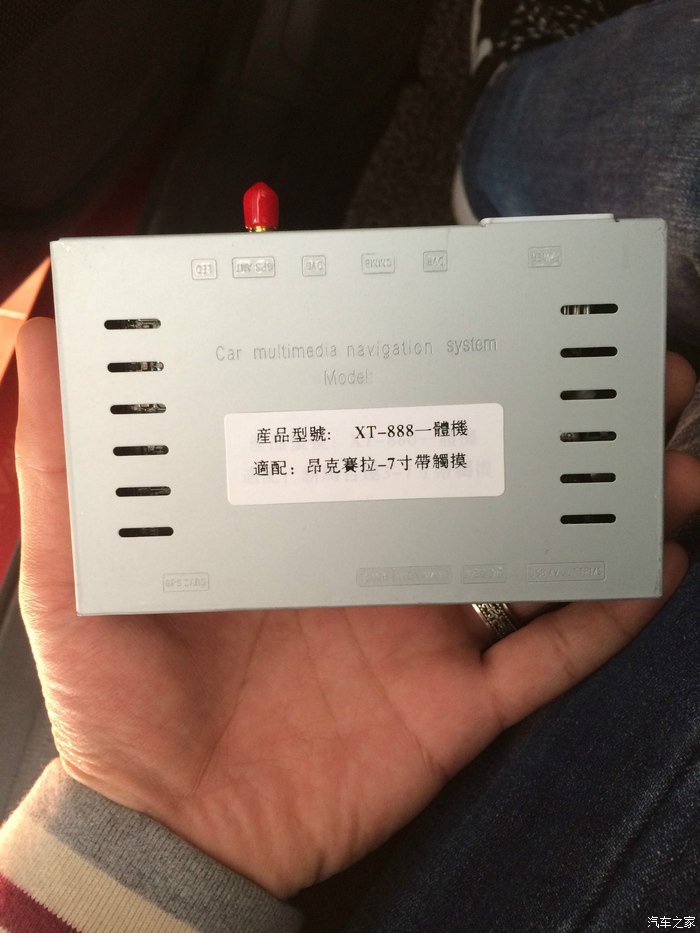

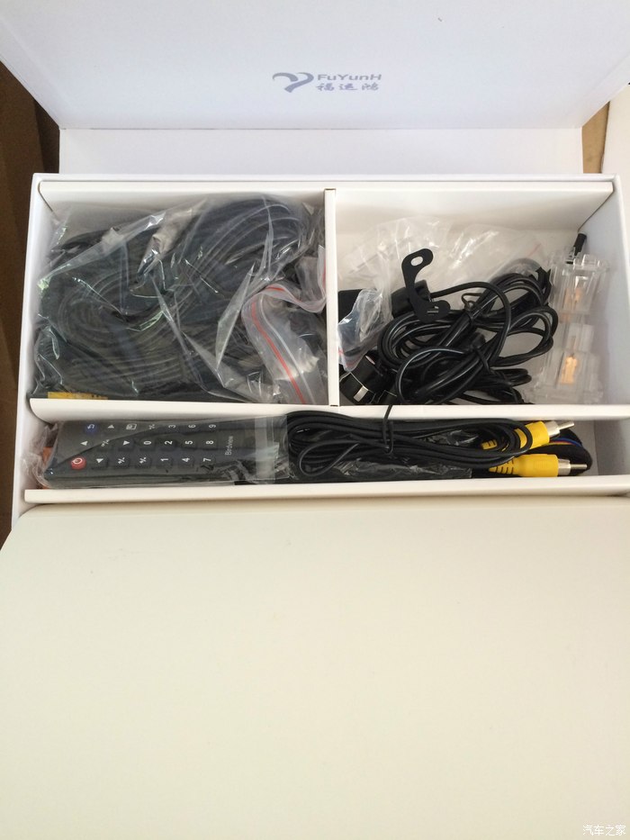

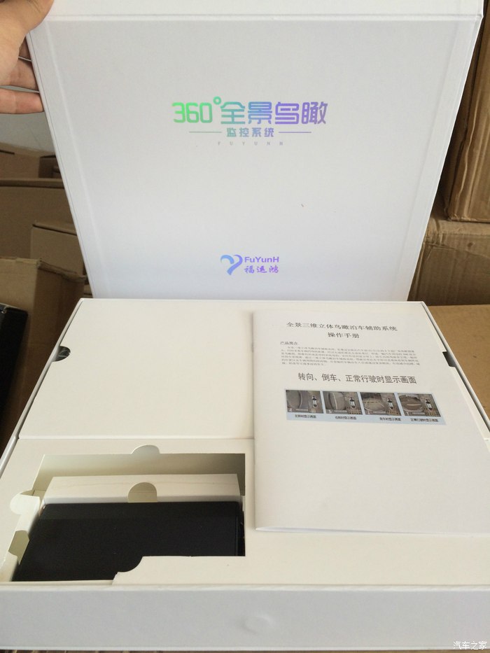

                这就是全景摄像的全貌,带遥控器

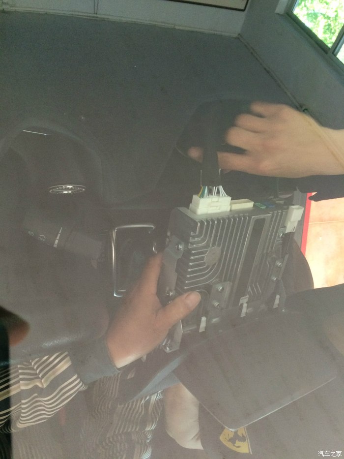

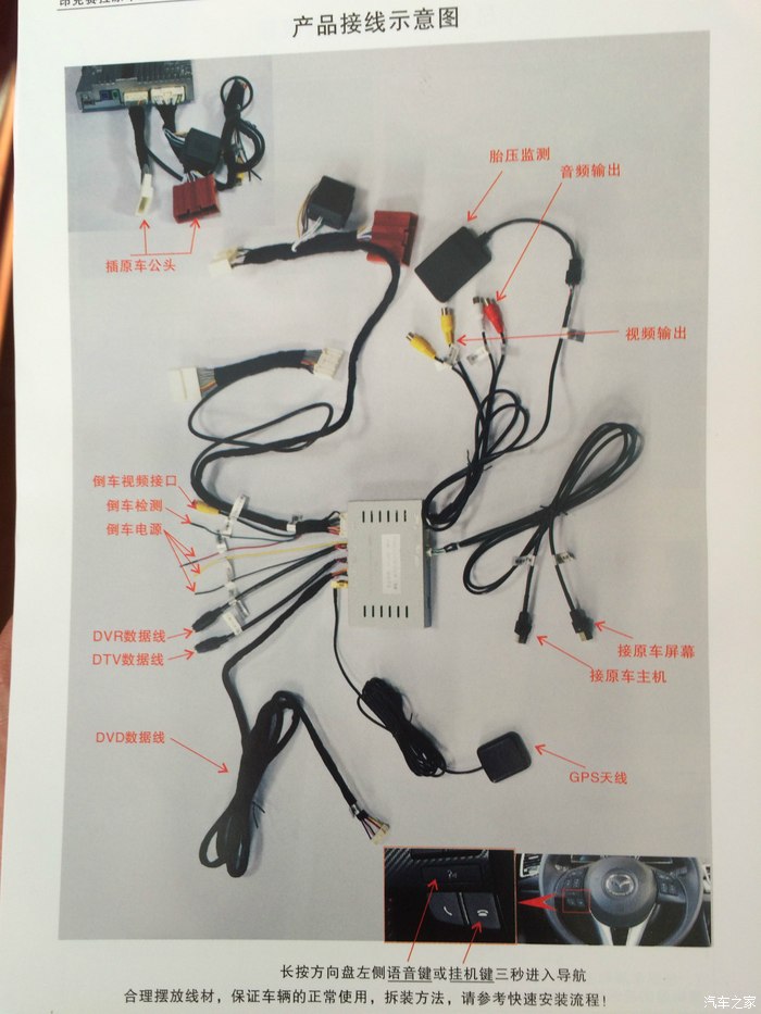

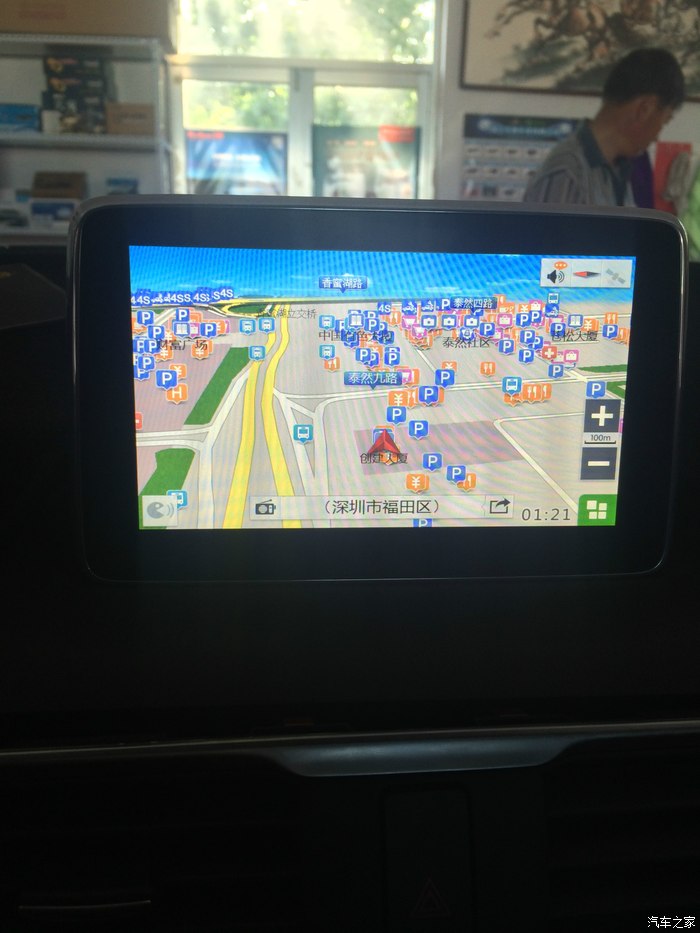

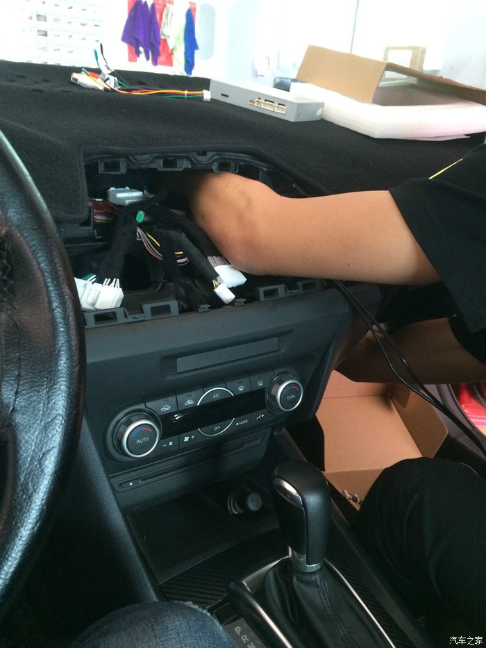

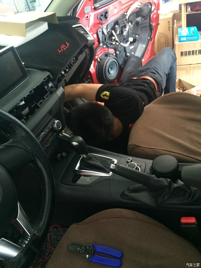

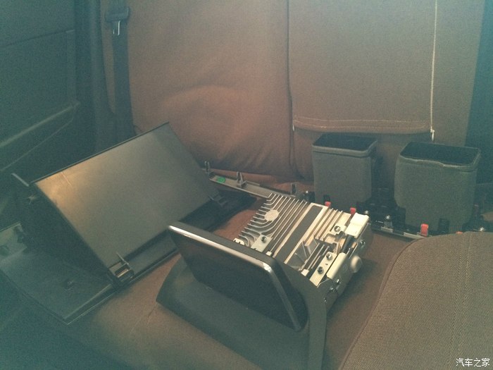

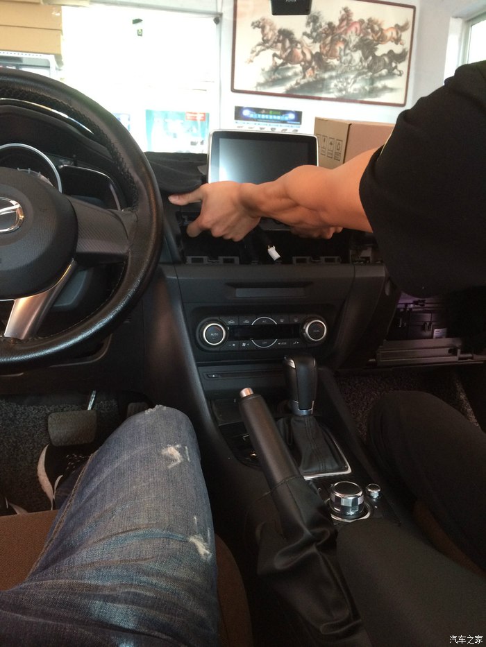

        因为我是原车屏所以必须要安装解码器,看到右边那个黑色的吗?那也是插内存卡的,老板给我下载好了最新版的凯立德导航,后面会有图介绍!             好了,开拆              看到新车被这么拆,我的这个心一揪一揪的,不过想到安装完成后会瞬间高大上也就无所谓了
              这两张图有点模糊,是因为老板正在拆,我在里面拍照耽误老板干活,所以是隔着玻璃照的!
     忘记发那个安装说明了,见谅,在这补上

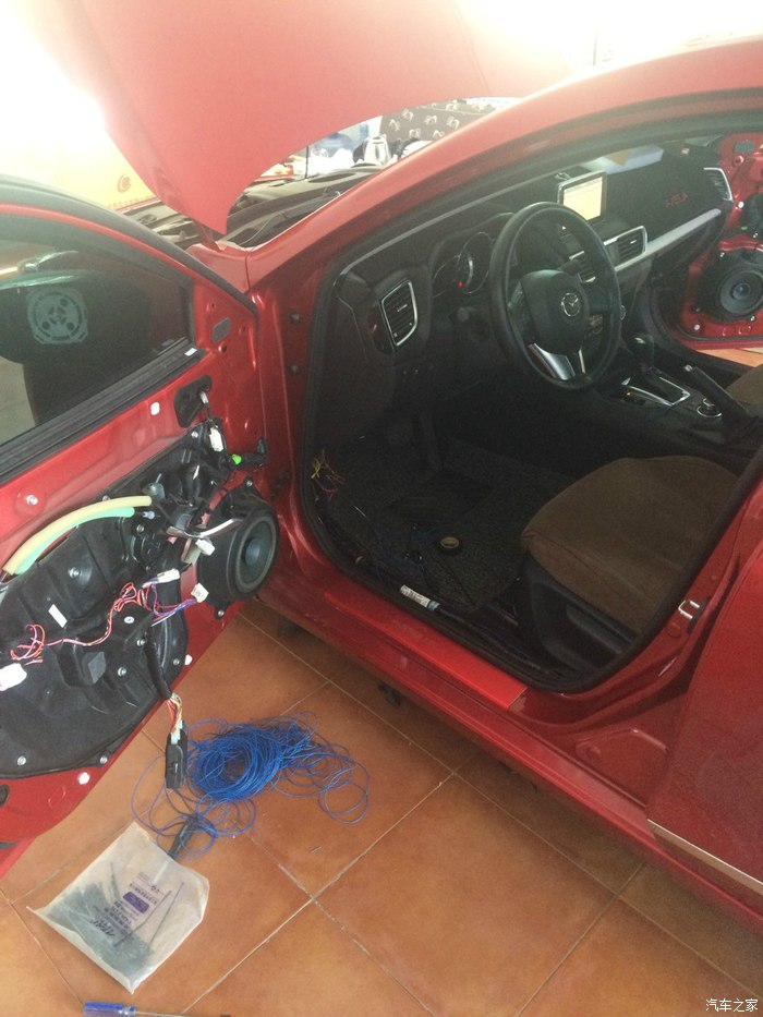

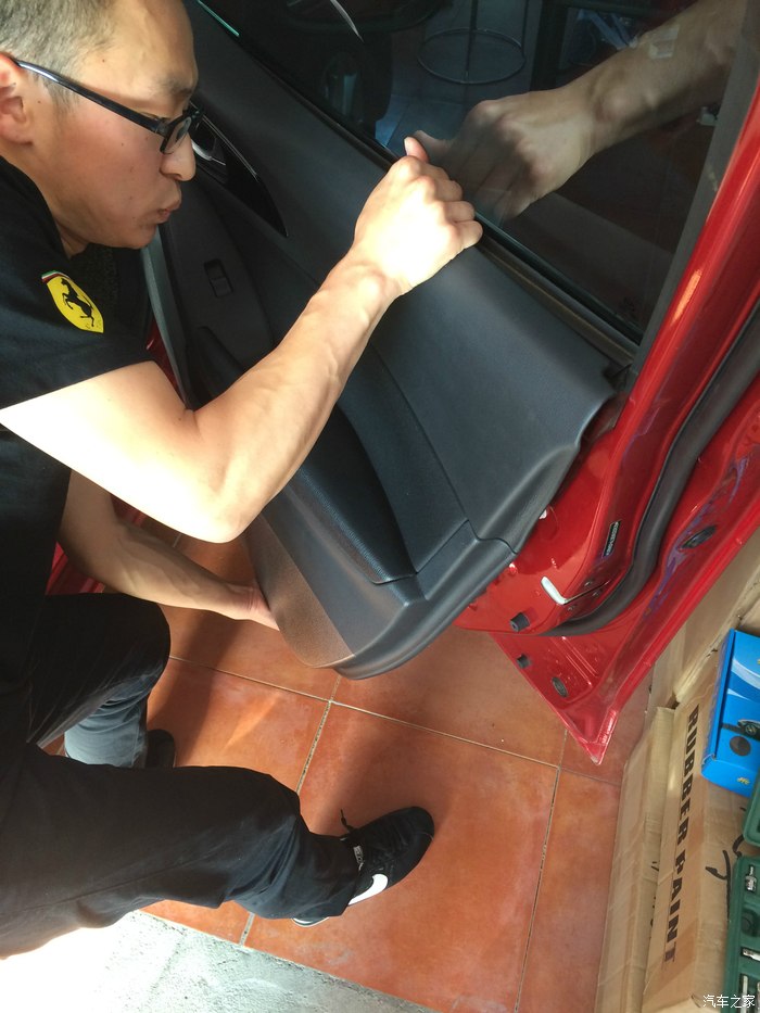

       开始拆门了,没经过老板同意把他也照上了,请见谅,老板是很年轻的帅哥,还没对象呢,哪位附近的美女有兴趣可以借改装车的机会去接近

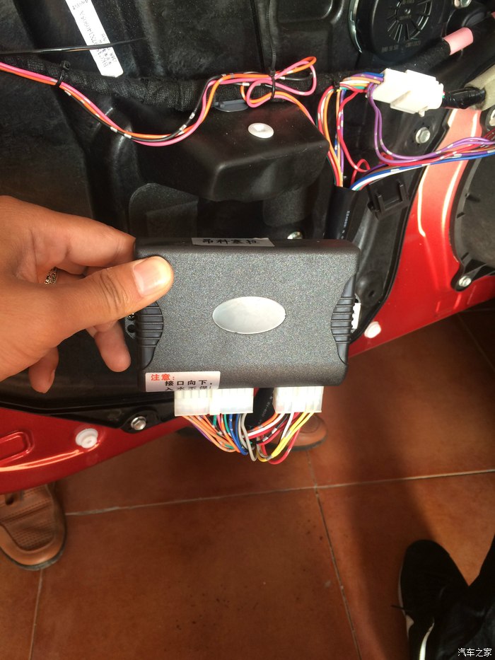

             这是我以前安装的自动升窗器,咱这个车没有这个功能,强烈要求以后的车安上,安上了以后每次别人坐我的车下车后提醒我车窗没关,我都会很装X的说没事,然后一按上锁键车窗自动升起来了,很享受别人那羡慕的眼光

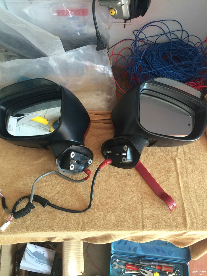

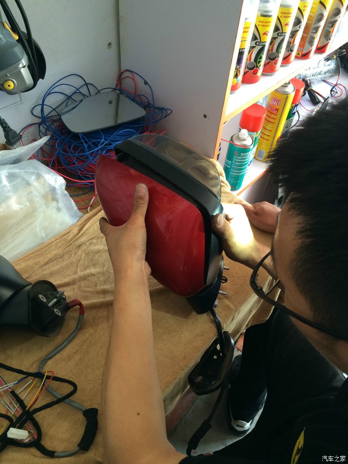

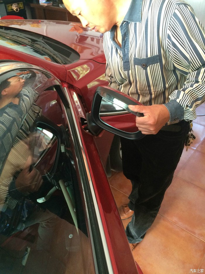

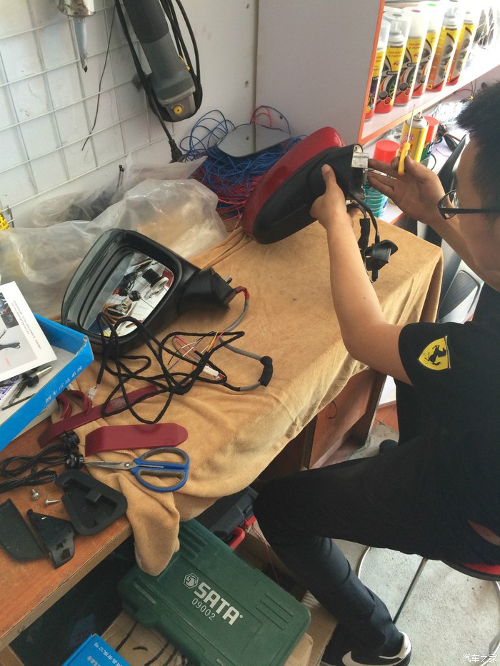

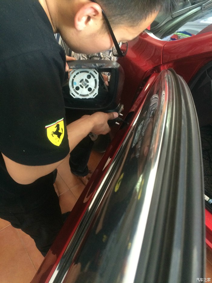

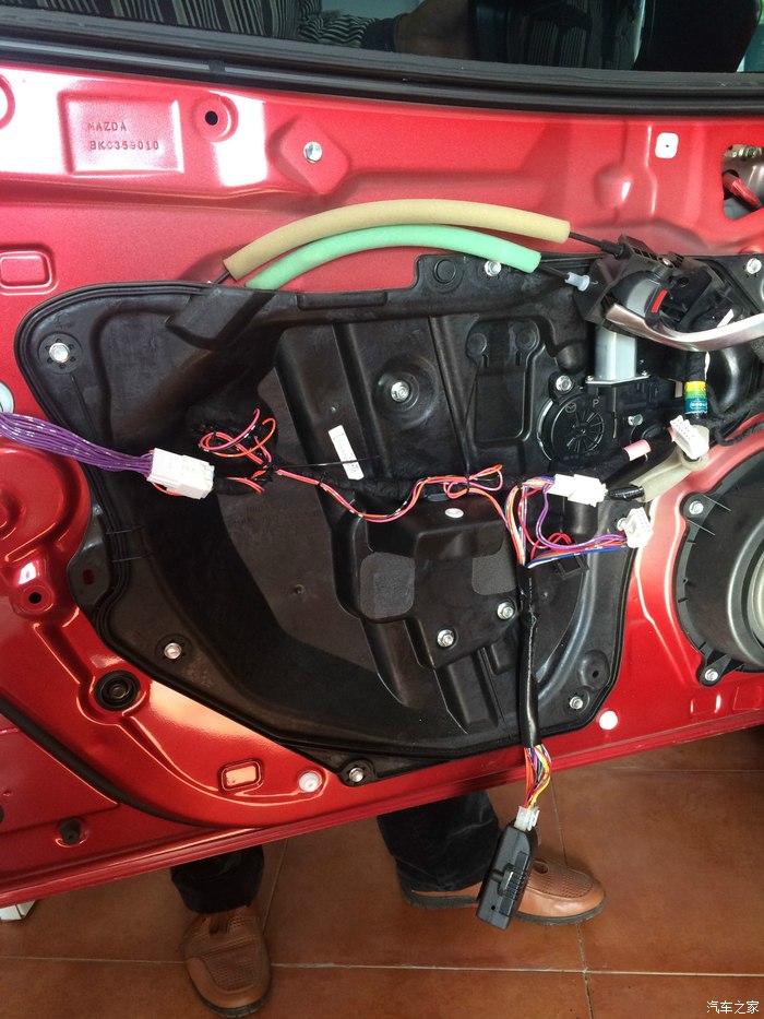

    都拆了,说句实话,真的心疼啊             这是在拆反光镜,老板的老爸也帮忙了,老板的老爸是不是应该叫老老板了
     都拿下来了,再看车就像是耳朵没了,奇怪的感觉!

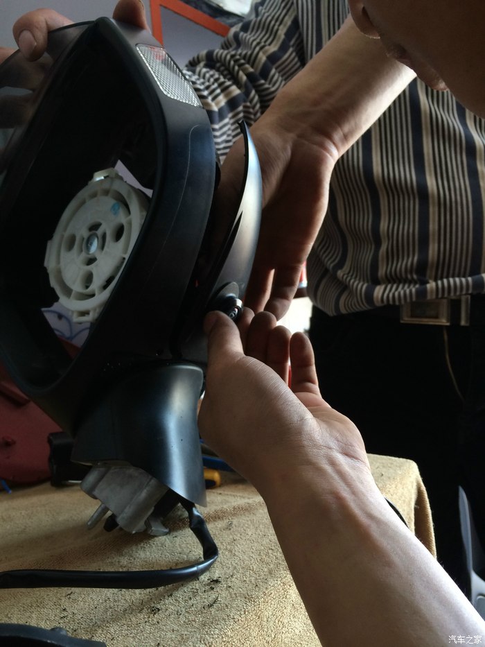

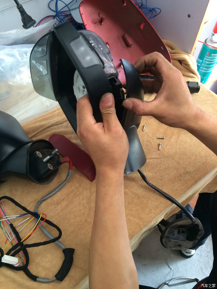

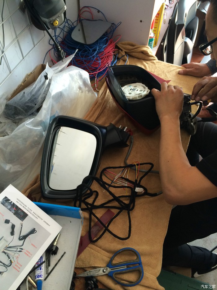

             老板说第一次拆咱这个车,正在试着,很小心,就怕掰断了!              老板很仔细,正在用卡尺量两边的距离,保证两个反光镜的摄像头距离一致!

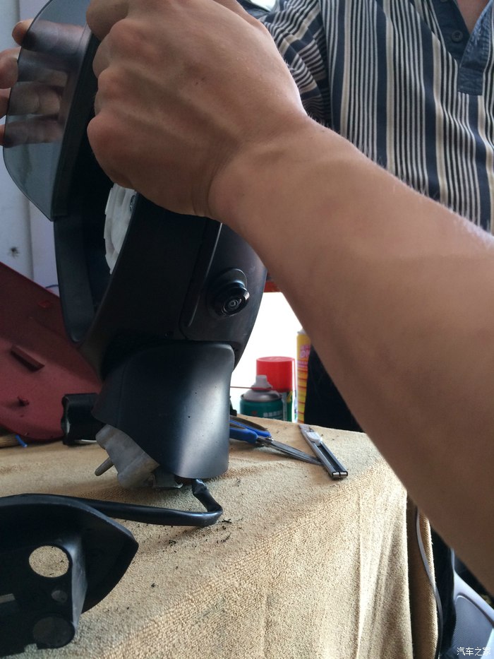

     为了试验钻头的大小和摄像头一不一致,老板先在纸板上试了试,为老板的细心点个赞
    我也帮忙了,所以钻的时候没法照,这是在固定摄像头的螺丝!

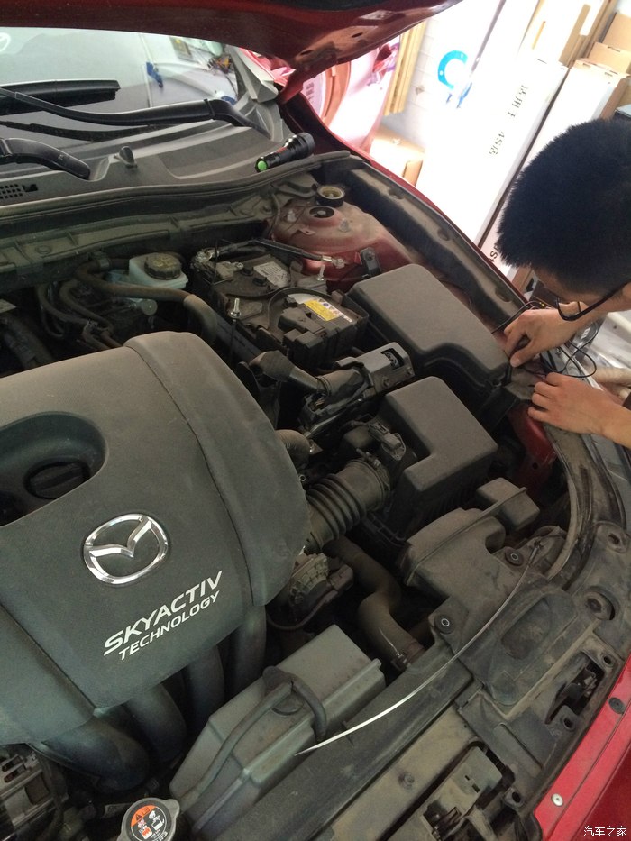

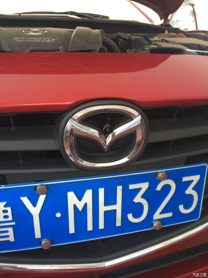

     反光镜弄好了后要开始安装前摄像和后摄像了            我就纳闷了,前机舱怎么会这么脏
      这是前摄像头安装好的样子

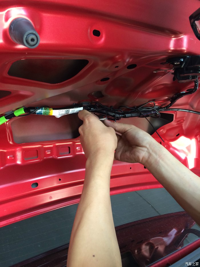

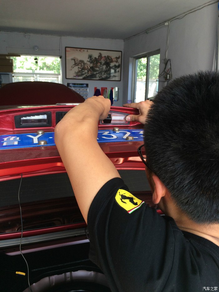

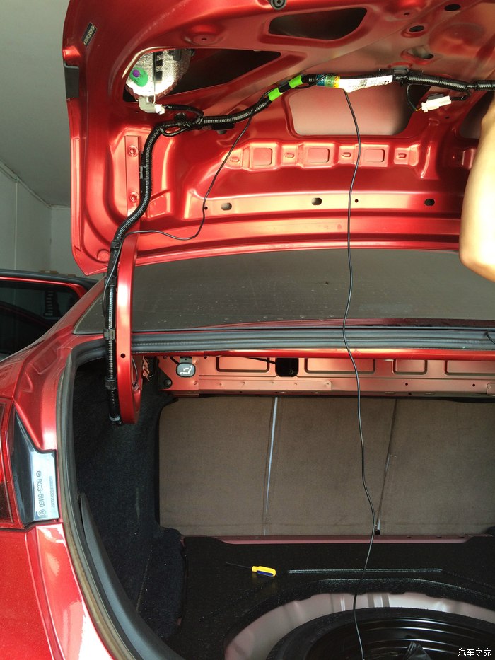

       这是在安后摄像头,是按咱这个车型设计的,直接替换牌照灯,原车摄像头的没用了,老板说拆掉了不好看,现在车后面两个摄像头,会不会有很牛X的感觉光顾着想好事了忘记拍照了

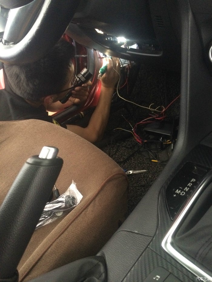

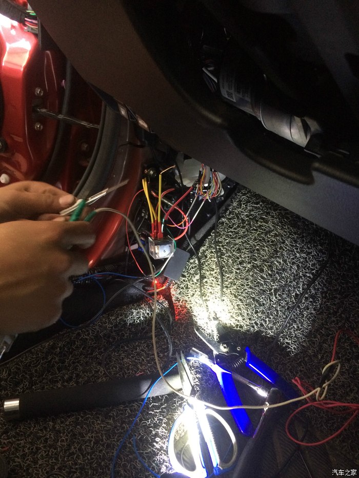

      看到那个透明的小方格了吗?那是继电器,咱的车锁车没声音,老板找到闭锁信号线接了个继电器和喇叭线在一起,这样一按遥控器的上锁键,喇叭就会响一声
     空间太小了,老板忙的一身汗

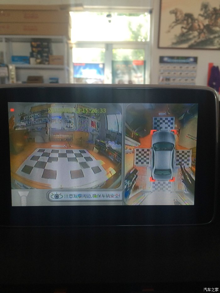

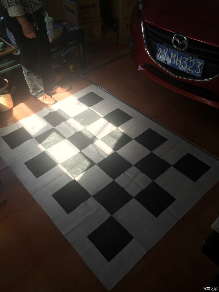

           因为时间不早了,我也有点着急了,所以后期我也上手帮忙了,有些过程就没有拍照片了,直接蹦到开始调试了

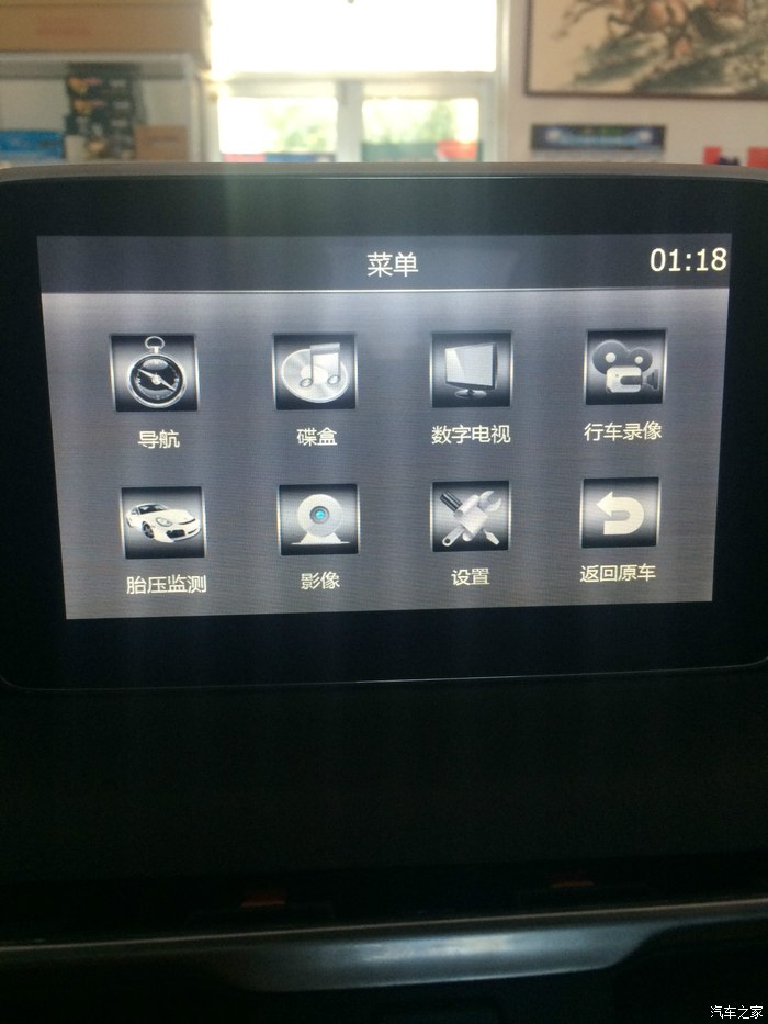

       这在屏幕上显示的样子,是不是很牛啊
       哦!对了,忘记发凯立德了
      在屋里没有星!
