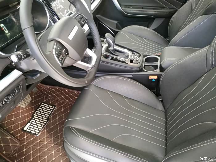

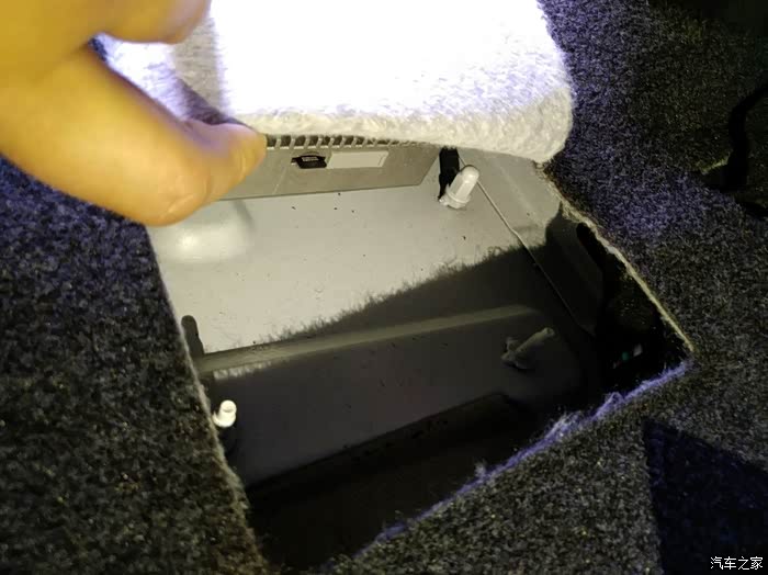

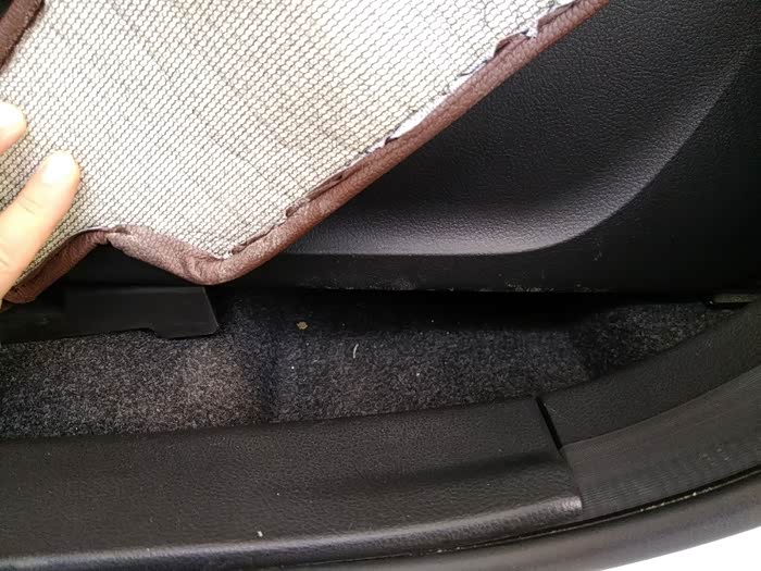

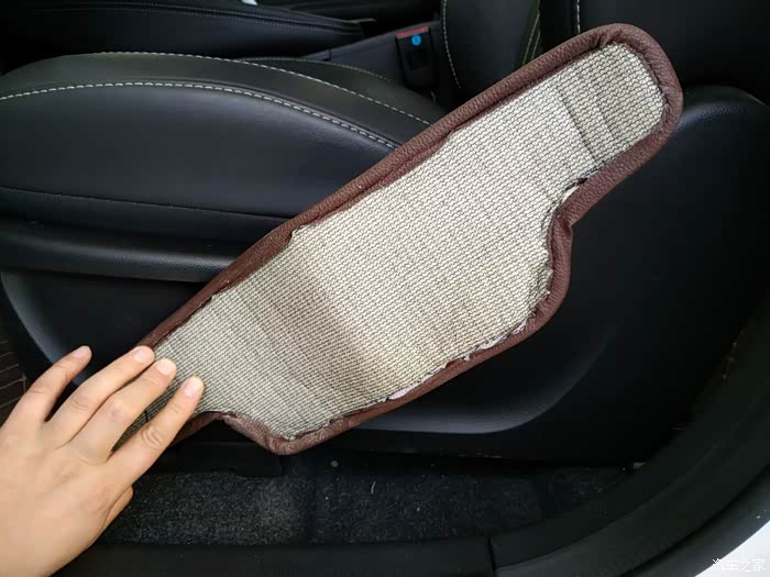

   插卡的位置在主驾驶座椅下面。驾驶室是没有插卡的地方的。
   把主驾驶座椅挪动到最前面,因为不好拍,我从后面拍照的,后面拍几个清晰的大家再看看图片吧

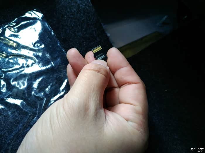

看到没,有个孔,记住是TF小卡,手机用的那种。

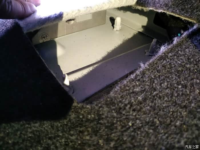

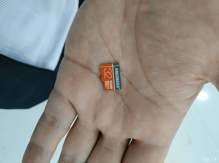

    掀开下面看的清楚些,另外再说下内存卡,TF卡,跟手机用的那种大小一样,但是我们选择卡不要用以前手机用的那种。下面一定要记住怎么选卡:
    目前最大支持32G,另外看清楚卡上有个10,这个是读写速度,如果低于10,以后录制可能会出现卡顿。所以这个一定要看清楚。而且最好选择大品牌的卡,耐用些。一般价格在50到80左右。某宝上很多,但是不能贪便宜,价格选择中上即可。有些内存卡用几个星期就坏了,品牌内存卡不会。
    记住内存卡芯片朝上,像图中这样。
是这个孔,不要插错了
    是这个小孔,不要插到其他地方了,我是第一次插错了,掉了一张卡进去,找了很多办法拿不出来啊。然后往里面按一下,卡就插好了。这还没结束。

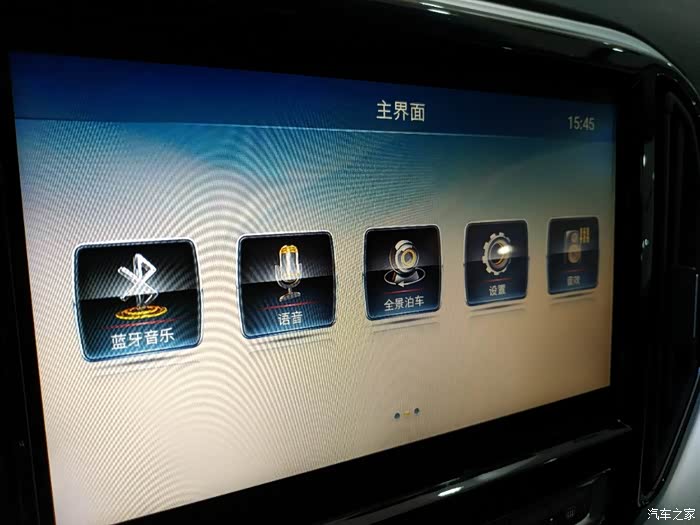

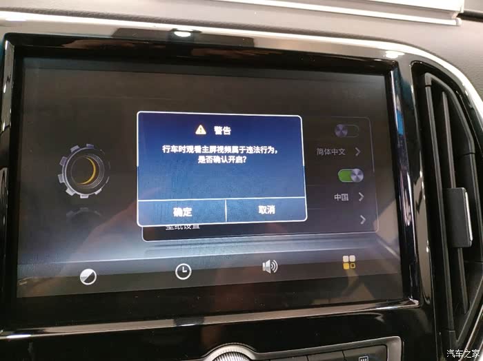

    打开中控屏幕点击设置

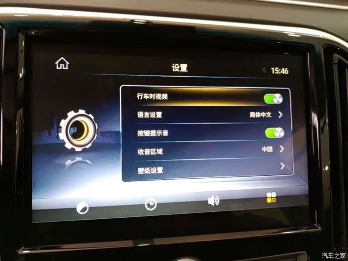

   点击(行车时视频)
     继续点击确认,放心,不违法
这样就是开着了

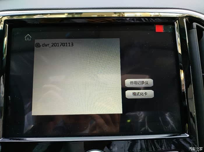

现在已经设置好了,然后点击DVR进入里面看看情况
   个人建议先格式化一下,清空内存卡,有的内存卡里面自带一些文件。
    终于可以了,看到没,前后左右一起录制,具体想看哪个方向直接点击就可以了,想碰我车,你等着

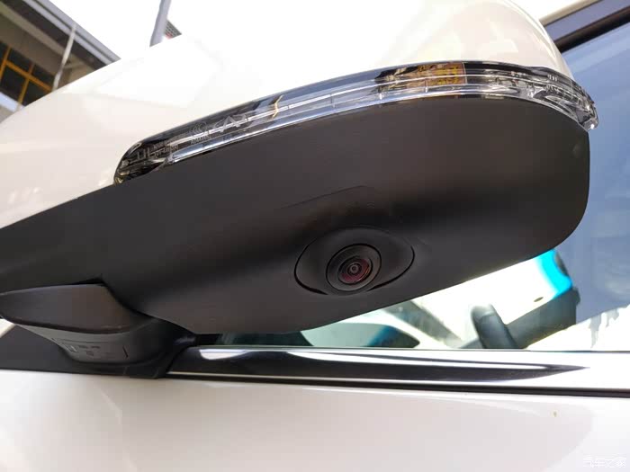

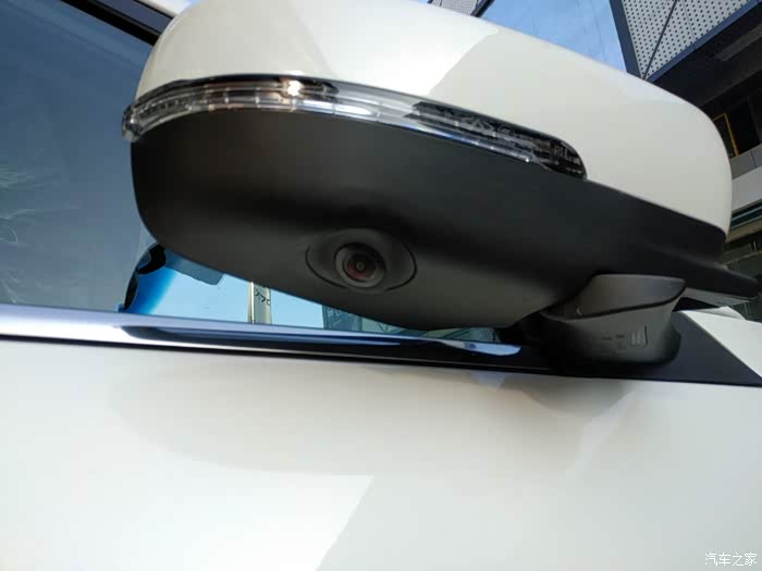

右边的摄像头
左右的都在后视镜下面。
左边的摄像头

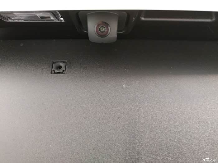

后面的摄像头
     利用360全景影像来录制的,记得保持车干净,不要有污渍挡住了
