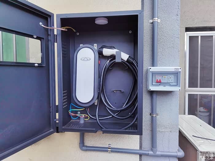

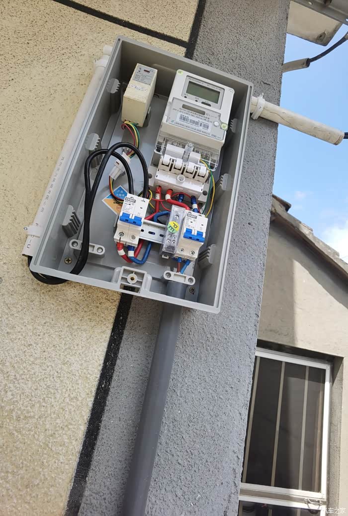

买车一年多了,由于自己居住小区没办法安装充电桩,一直将这事情给忙了。上回来乡下,车子电不多,去外面充电桩充电,跑了7个地方,要么就是排队等候,要么就是设备故障,当时那个心情,哎…才想起安装充电桩,联系当时销售,安装充电桩需要自费
,自己动手解决

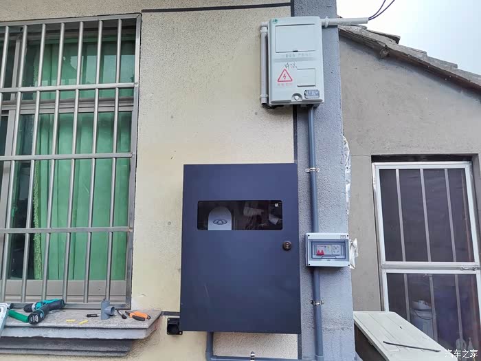

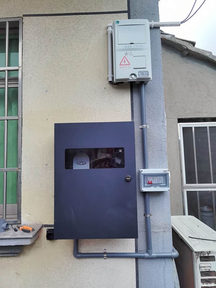

申请的电表接线

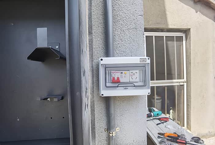

室外防水盒加46A漏保与5孔插座

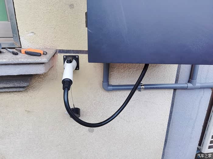

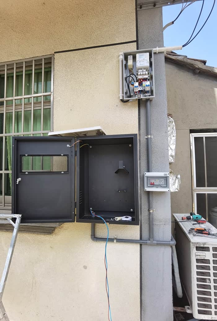

由于设备放在室外,就加了个室外充电柜

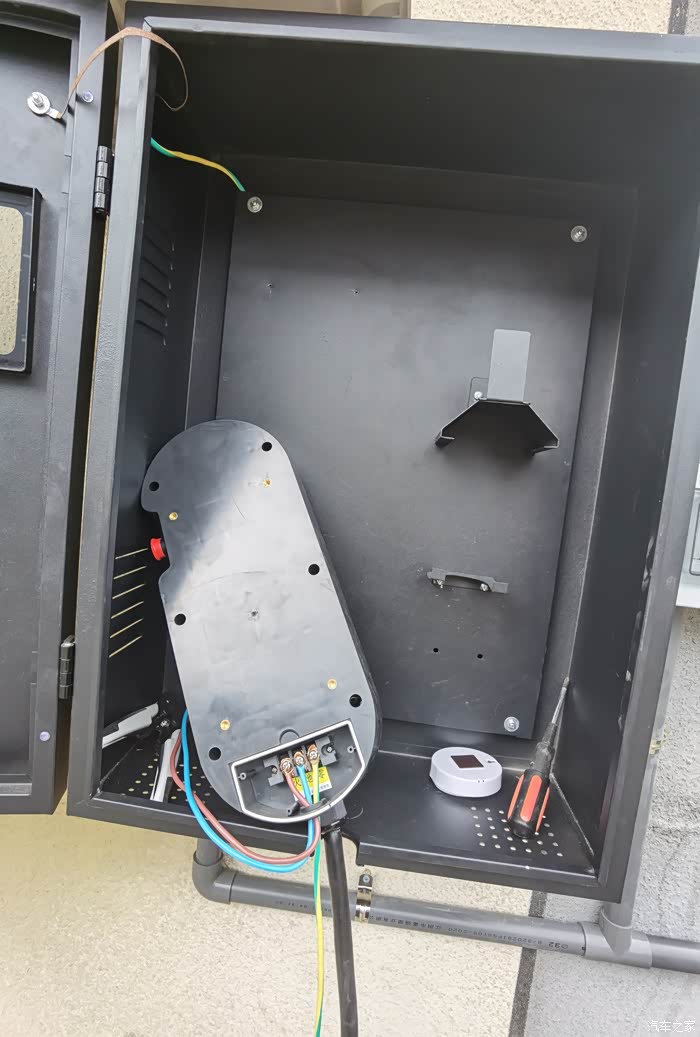

接线很简单,火线、零线、地线
