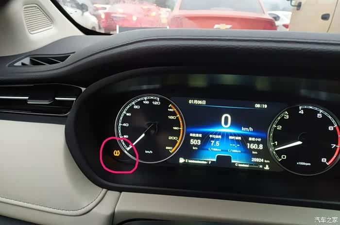

周一一大早,天还未亮,我按往常一样,下楼驾车上班。我的居住地离公司大楷有31公里的路程,主要以城市道路+市郊道路为主。在走到路途中间的时候,突然看见仪表上的胎压灯亮了

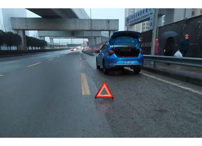

因为艾瑞泽GX这款车曾经出现过胎压无故报警的问题,所以当时心想是不是胎压又出问题了。所以下意识的按下方向盘上的行车信息按钮,找到胎压监测显示,发现左后轮胎压只有1.3左右了,其他几个轮胎胎压仍然保持在2.4左右。下车检查左后轮,看见轮胎还并未瘪下去,想偷个懒,心想先开到公司再说吧。就又上车继续往前走了50多米,但是我在行车过程中始终放不下心来,当我再次按下方向盘上的行车信息按钮的时候,发现这时的胎压只有0.9了。心里这下确认了,左后轮肯定被扎了。赶紧找了一个比较宽敞的地方靠边停车,放好三角架,行吧,咱换备胎吧。

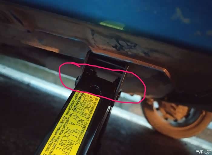

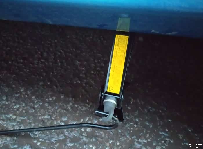

换胎时,首先,你要确保换胎时的各人人身安全,车身后靠近公路中间一侧一定要放置三角警示标志,尽量不要对道路正常行驶的车辆造成大的影响。还有,千金顶放置的地面一定要平整,置于硬化路面,防止千斤顶侧滑对人身的损伤。
千斤顶的凹槽要顶入车身侧面的楞边里面去,这个地方是车身的受力点,可以防止损坏车辆
在升起千斤顶的过程中,我蹲在湿滑的路边进行操作,正逢上班高峰期,大小车辆一辆接一辆的从身旁驶过,天上又下着蒙蒙细雨,那个滋味真难受啊!

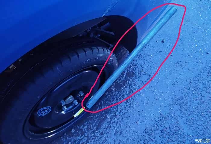

这是我自己准备的加力杆(用的尺寸为4分的水管,大楷50厘米长吧),拆轮胎螺栓时把它套在扳手手柄上。有了这样的工具,拆螺栓就要轻松得多。

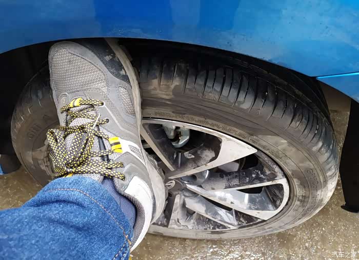

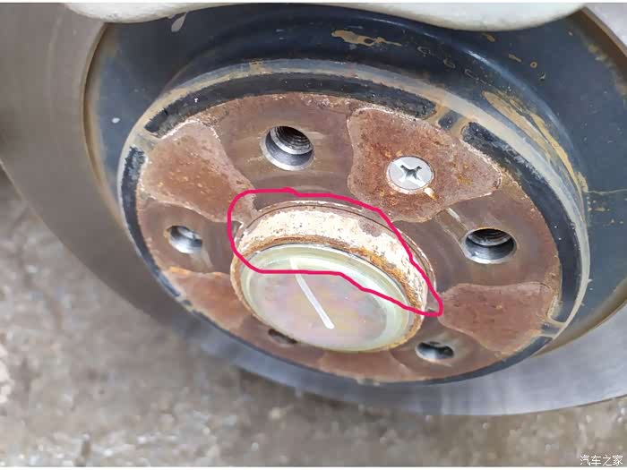

待到把5颗固定轮胎的螺栓拆下来的时候,才真正遇到问题了!
那就是轮胎取不下来,无论我用手怎么搬动,轮胎固定在轮毂上,就是纹丝不动!
我也试着用脚蹬了几下轮胎侧面,可是它仍然纹丝不动。
眼看离上班时间快近了,心里又着急,真的就想打电话请救援了。
就在这档口,脑海中猛的回想起曾经看见过补胎修车师傅取大车轮胎时,遇到这样的问题的时候,也是使劲用脚蹬轮胎的(或者用铁锤敲击轮胎侧面)。好吧,我没有取下来轮胎可能就是我用力不够吧。就这样,我再使劲用脚蹬轮胎的四个侧面,如此循环往复,大楷蹬了7,8脚吧,终于轮胎砰的一声,松动了,咱最终还是把你取下来了!O(∩_∩)O哈哈~

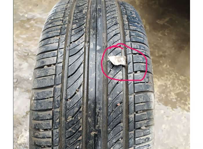

看看吧,这就是罪魁祸首

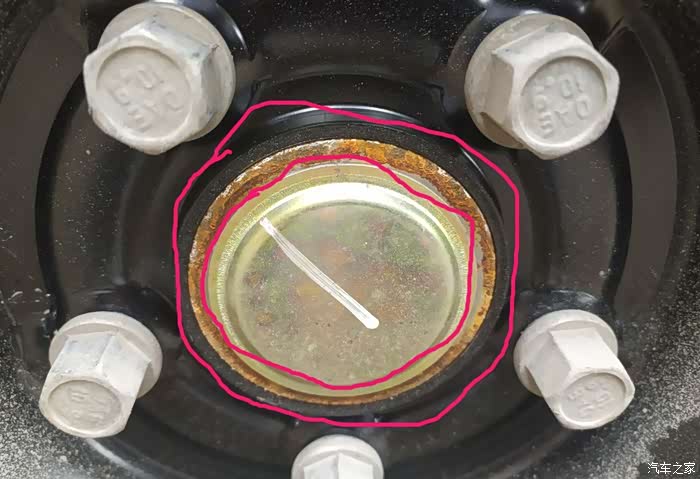

小经验:如果轮胎不好取,你也可以用WD40螺栓松动剂,喷涂在轮毂中间缝隙里,等几分钟后,再上下左右搬动轮胎,就容易取下来了。
用尖物撬下这个盖子
用尖物撬下这个盖子
用WD40喷涂在这个缝隙里,均匀喷涂一圈
就是这个面咬合紧了,这是取下来的样子

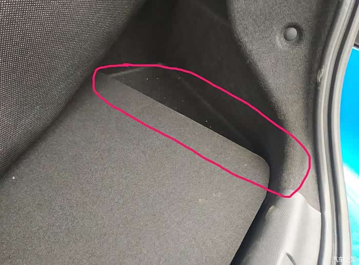

这是取下来的轮胎放在后备箱里的时候,轮胎盖板已经完全翘起来了

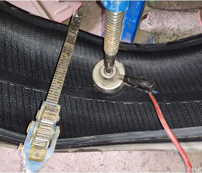

我的胎是用的热补的,这是热合轮胎时的情景
