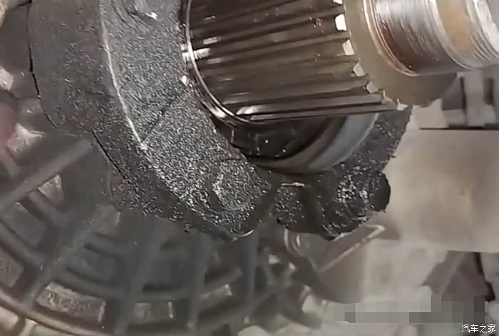

变速箱输出轴油封失效的主要原因包括:
长期使用导致的正常磨损高温、异物等外部因素造成的损坏安装不当引起的,早期失效常见症状有:
变速箱底部出现油渍换挡时出现异响加速时动力明显不足车辆静止时变速箱油位下降
检查方法:
目视检查变速箱底部是否有油渍用手电筒照射输出轴周围,观察是否有油污积聚检查变速箱油位,若低于正常水平可能存在泄漏出现以上情况时,很可能是输出轴油封出现了问题,需要及时更换。

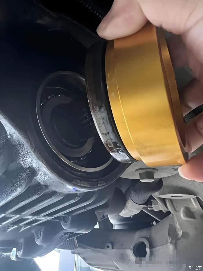

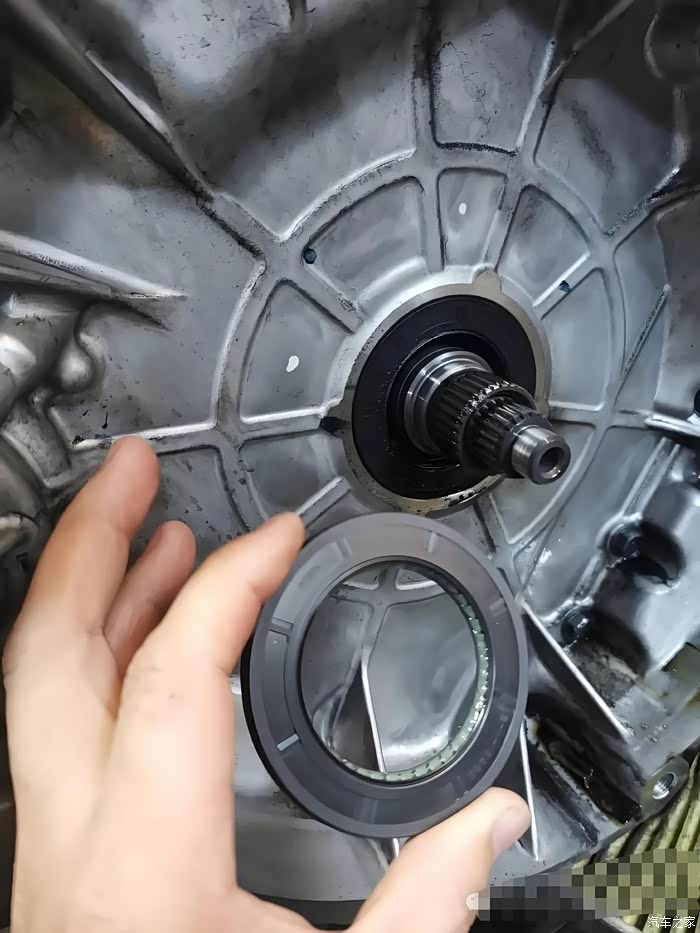

拆除旧油封
使用专用工具或平头螺丝刀小心撬出旧油封,注意不要损伤轴承和轴承座。
检查输出轴
仔细检查输出轴表面是否有划痕或凹坑。如有损伤,需要更换输出轴或进行专业修复。

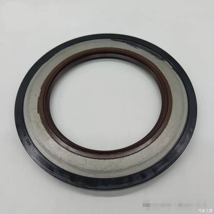

安装新油封
在新油封外圈涂抹适量密封胶,对准油封座小心敲入。使用专用工具或套筒将油封均匀按入到位。
