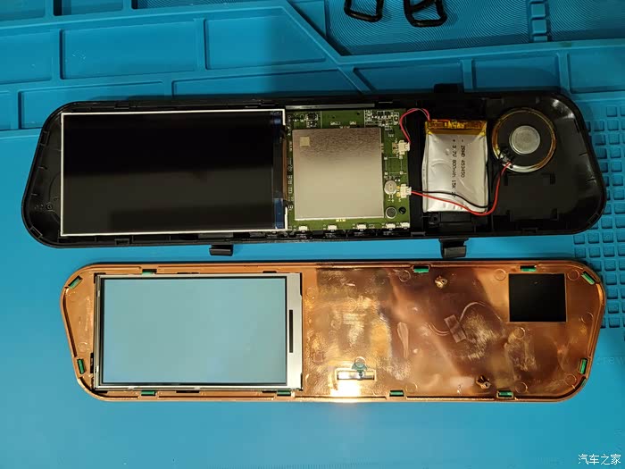

  一台捷渡D610S行车记录仪,开机后频繁重启,参考网上各位大神维修经验,我也试修了一下,过程如下,供大家参考。

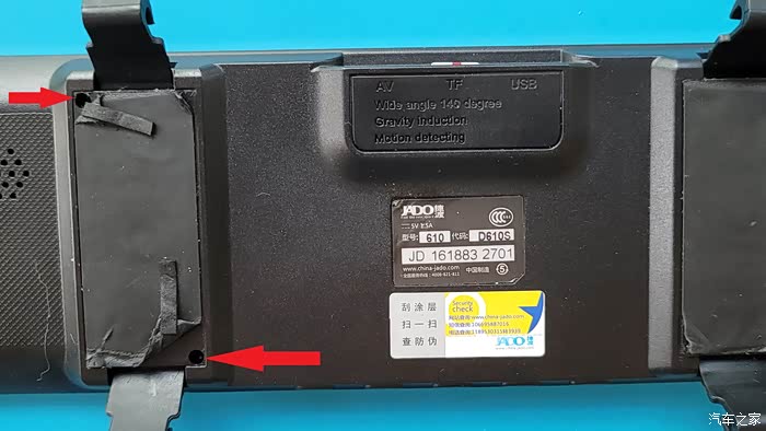

  1、将图示对角隐藏在薄胶垫下的两颗螺丝拧下,轻撬壳体边缘缝隙,打开后盖。

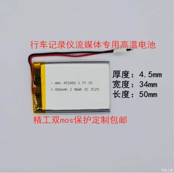

  2、将旧电池(已鼓包)的2P连接插头拔下,从旧电池齐根处剪断,带插头一段留下备用;同时拔下喇叭插头,以防碍事。

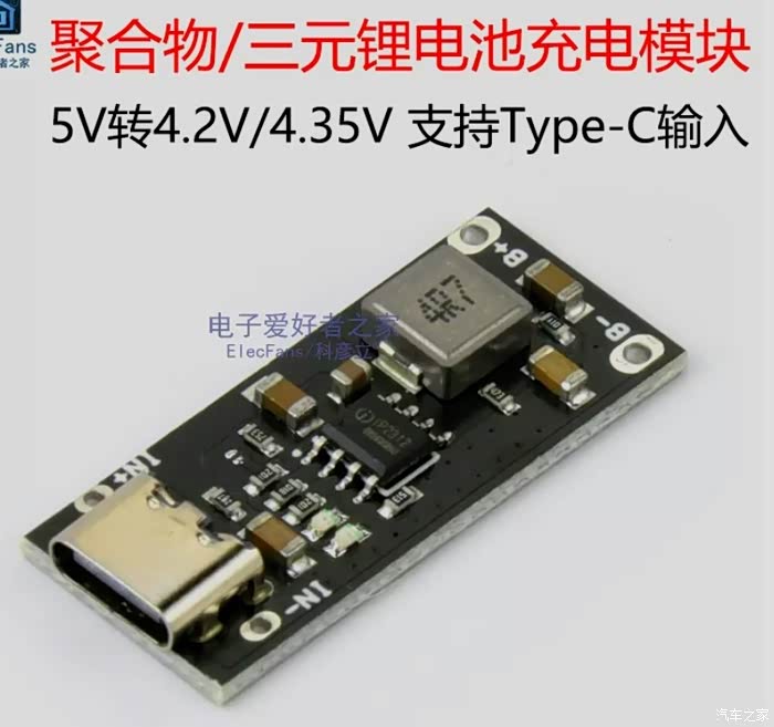

 3、某宝购买同型号新电池一块。5V转4.2V充电模块一个。

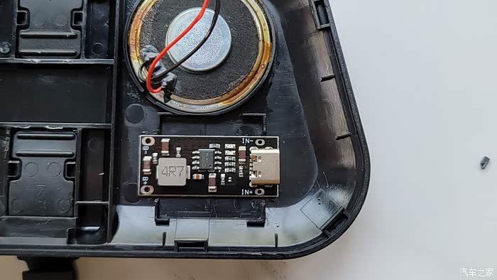

  4、用小刀将记录仪喇叭下方的方形卡槽边缘各去掉一点儿,以便安放充电模块。

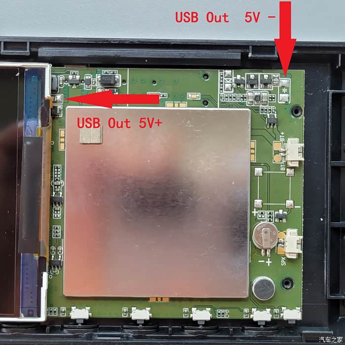

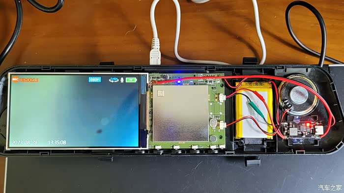

  5、借鉴网友不拆主板、直接引出U*** 5V电源(实测正确、有效)的经验,从图示主板位置引出U***电源的正负电源线,连接至模块的In+和In-上;将新电池的正、负线与带两p插头的正、负线并联,接至模块的B+和B-上。喇叭插头复位。
  6、开机试验无误后,用热熔胶固定模块,用绝缘胶布等覆盖整个充电模块,以防焊点误碰后盖,形成短路。
  网友认为,充电模块直接绕过了主板上的垃圾供电设计,为记录仪提供了供电“双保险”,实际上,新电池有无皆可。
以上操作,仅够解决频繁重启问题,其他问题没有研究,敬请见谅。操作不当之处,还望网友指正。
