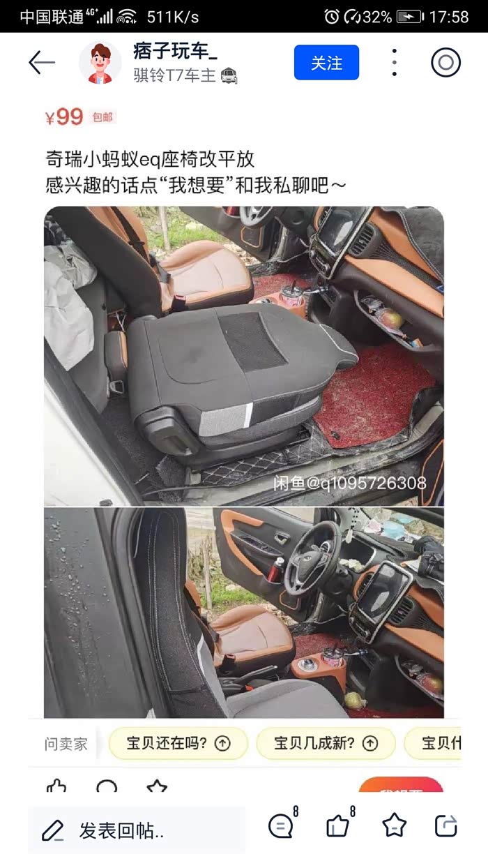

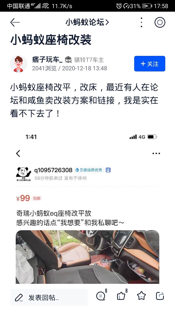

找到的帖子
找到的帖子
找到的帖子

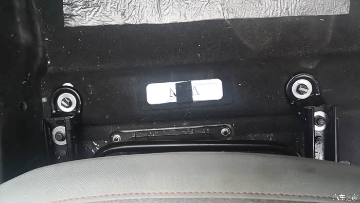

方法找到了,但是又不是很详细,我就下单了个座椅,自己改装试试。
方法如下:

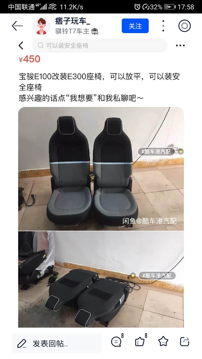

1.闲鱼购置宝骏e300放平座椅

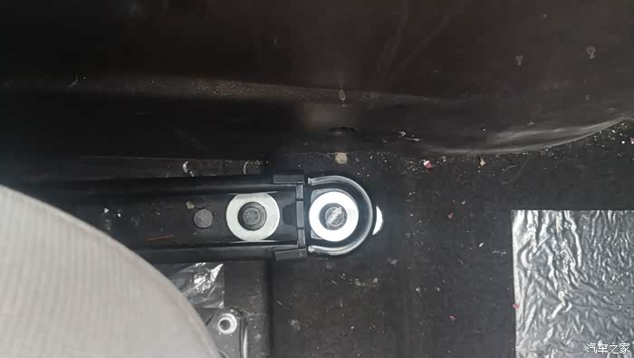

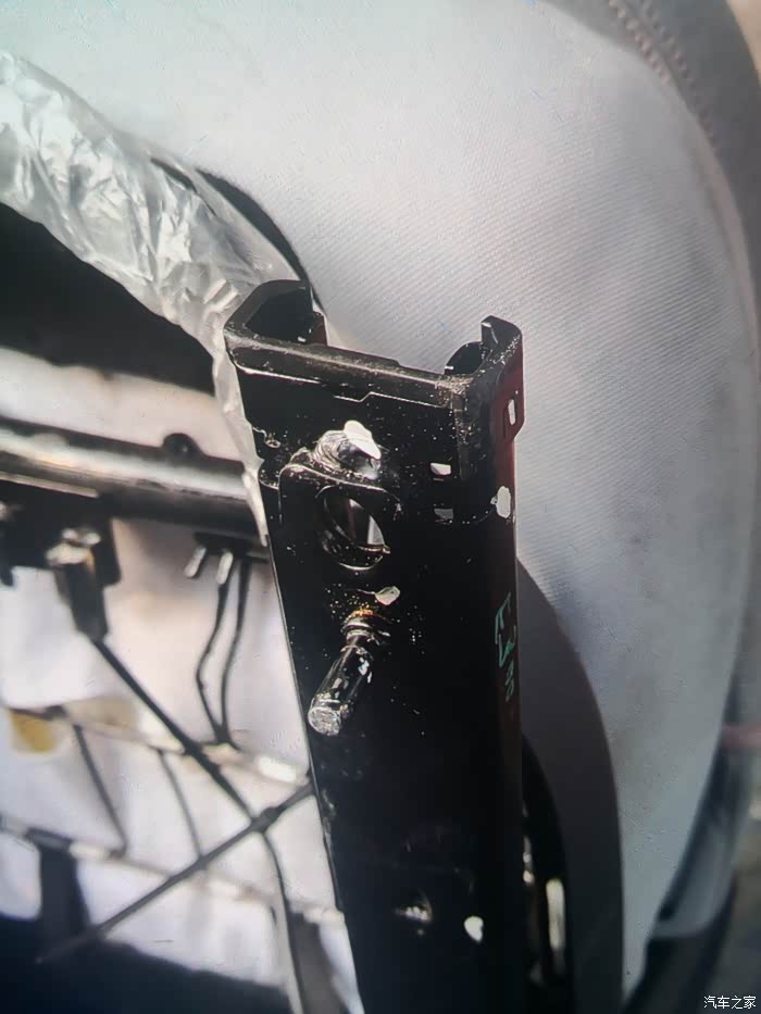

(e300座椅滑轨有个限位器,2分钟切掉)

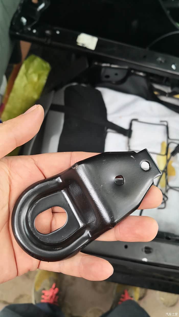

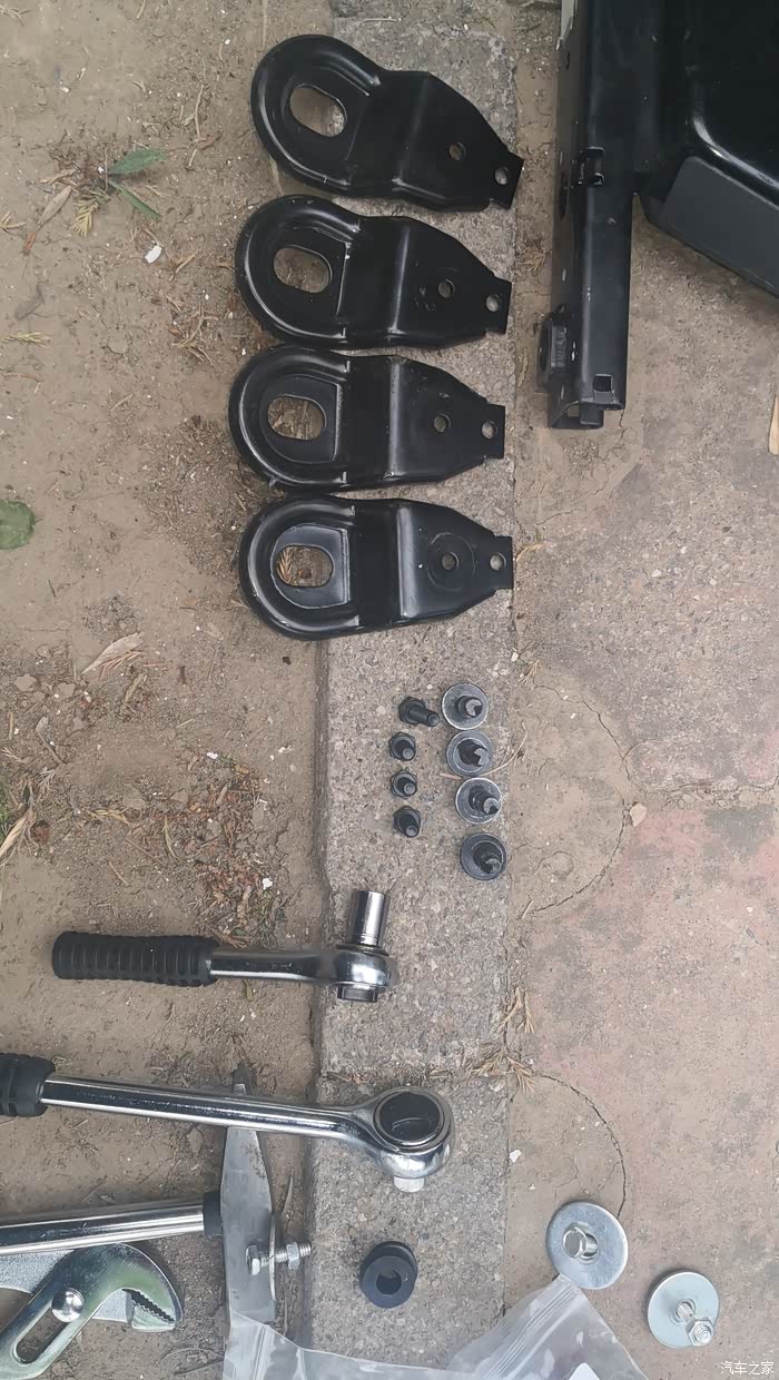

2.淘宝购买滑轨支脚和高强度螺丝、垫片
M6*20高强度螺丝10个
M6高强度垫片
M6*30平垫片
M8*30平垫片
准备10mm和13mm扳手

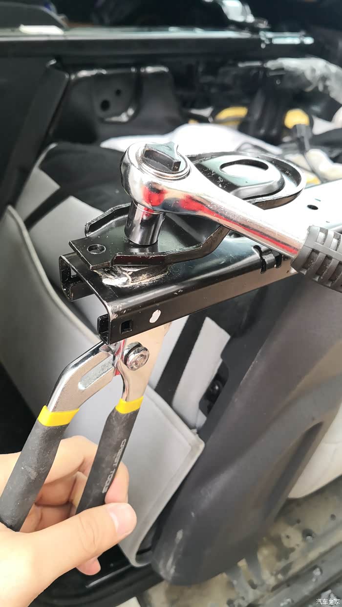

3.调整支脚角度,固定
方法如下:
1.闲鱼购置宝骏e300放平座椅
2.淘宝购买滑轨支脚和高强度螺丝、垫片
M6*20高强度螺丝10个
M6高强度垫片
M6*30平垫片
M8*30平垫片
准备10mm和13mm扳手
3.调整支脚角度,固定

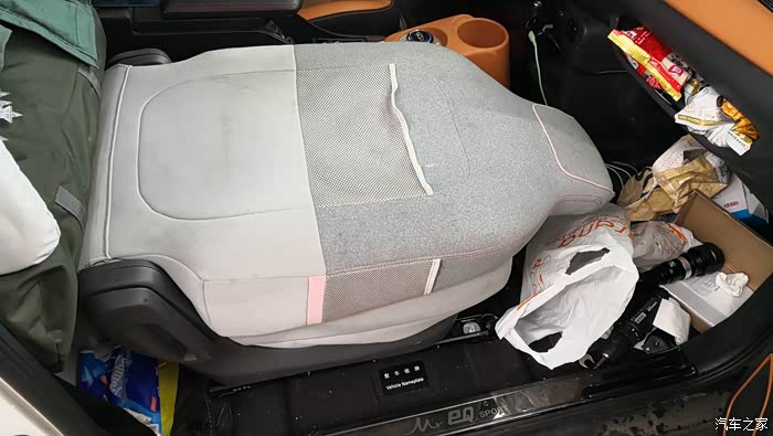

1.网购的宝骏e300放平座椅
1.切掉这个圆柱形限位器
2.M6*20高强度螺丝
2.淘宝的滑轨支脚
2.大概是这个样子
3.调整支脚角度
3.左边支脚角度角度
3.右边的支脚角度
3.俯视图

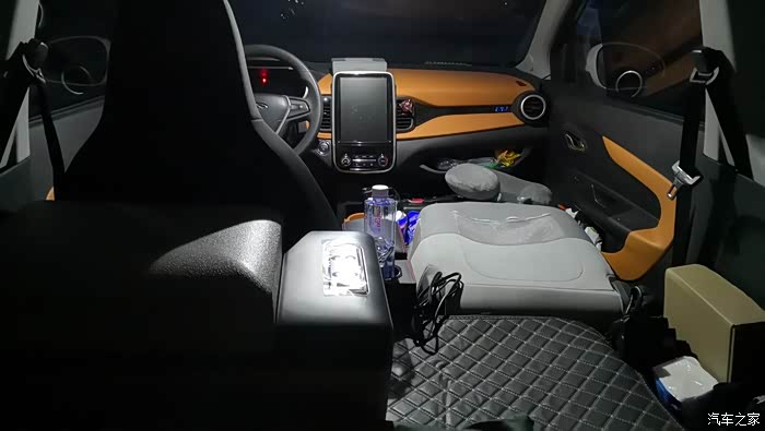

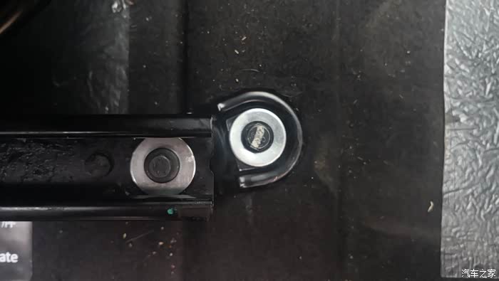

放平效果
最后,座椅增高大概1~2cm
但是比原车座椅软一点,大小差不多
附改装后五一出游视频。
