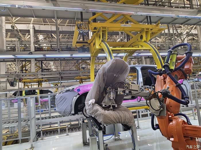

按照现代工业4.0打造的智慧工厂,赛力斯汽车焊装是怎么保证产品尺寸的呢?赛力斯汽车在焊装引进行业领先供应商(蔡斯)的技术方案,在侧围总成(左、右)、下车体总成、白车身总成布置4台在线激光检测,对车身的关键尺寸主要是座椅安装孔、风挡玻璃窗尺寸、车门安装处棱边位置、前后保险杠安装孔位置等进行全检,每一台车均100%自动化在线检测。为总装车间座椅、前后挡风玻璃、仪表板等自动装配工序提供车身尺寸稳定性检测保障。

上图为总装座椅自动装配
