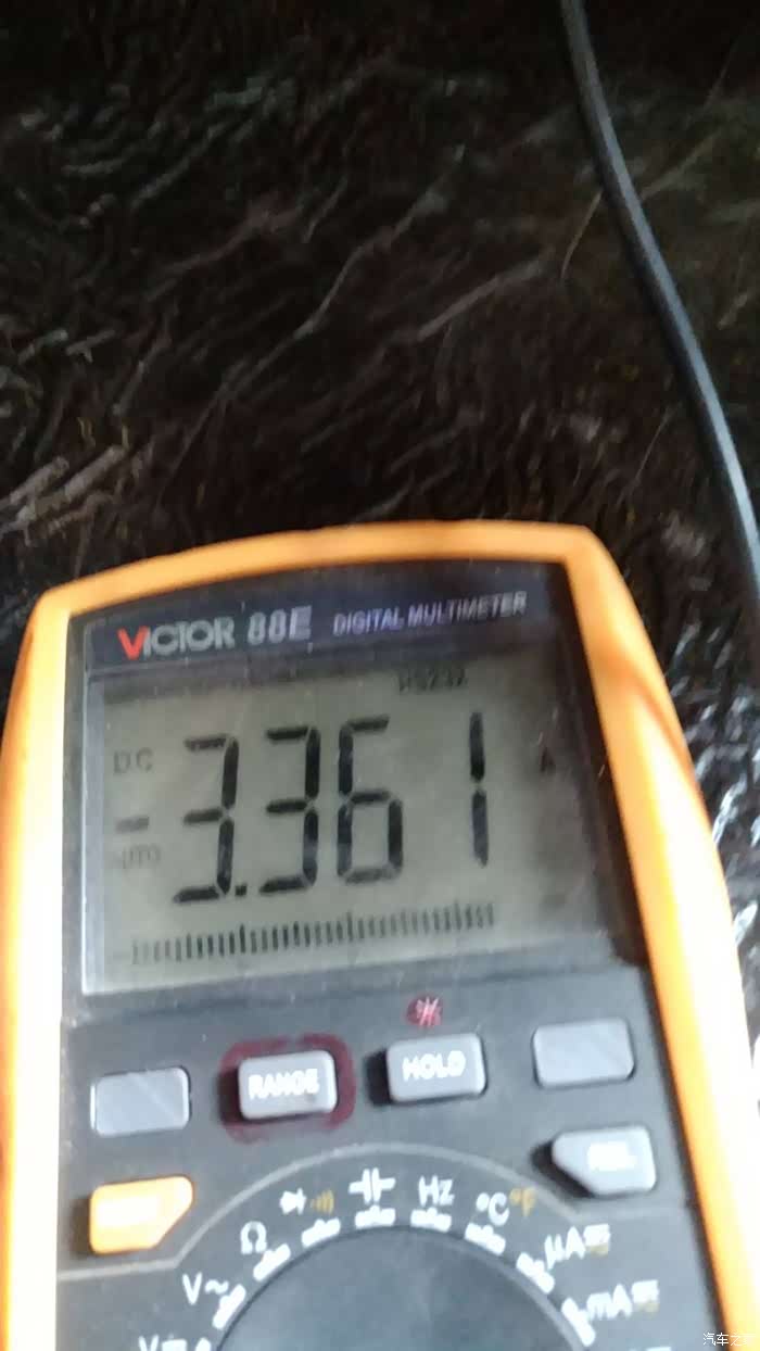

这是踩下刹车后的测的刹车灯电流: 3.3A

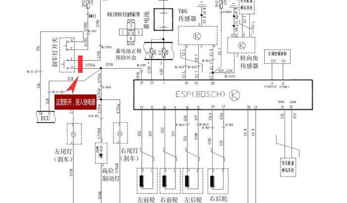

决定加入中间继电器

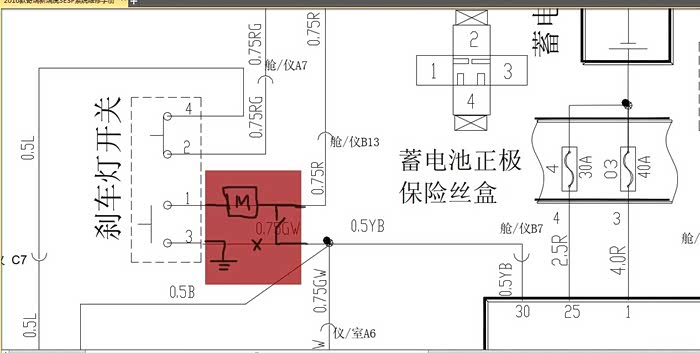

放大图,红色方框内加的继电器,M是12V线圈。采用刹车开关接地,无论怎么短路 都不会损坏及其他电路。

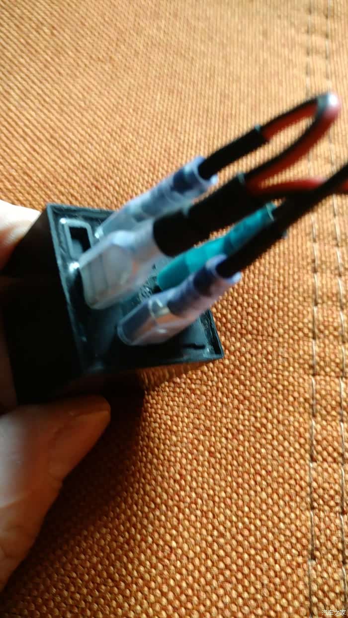

这两根线剪断,焊锡焊好,加入双层热缩套管。

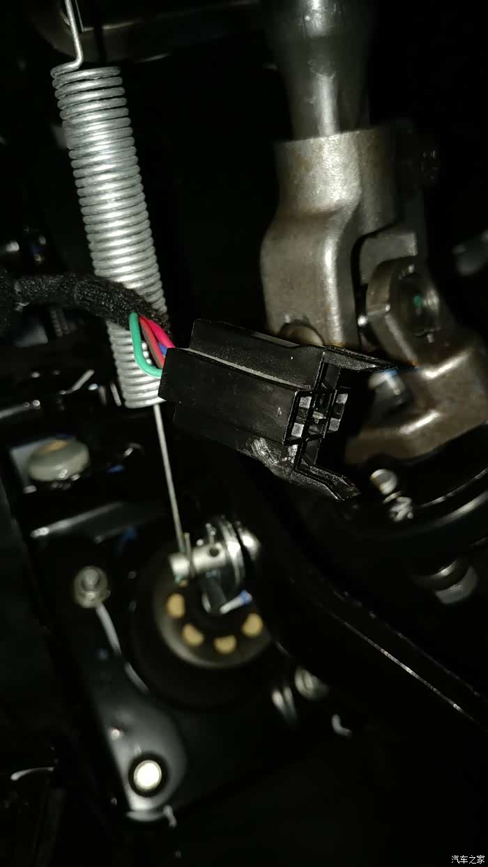

串入12V继电器,这样控制电流降到毫安级别了,刹车开关从此不会坏了。如果坏也是机械寿命的问题,估计车坏了,它也不会坏。
