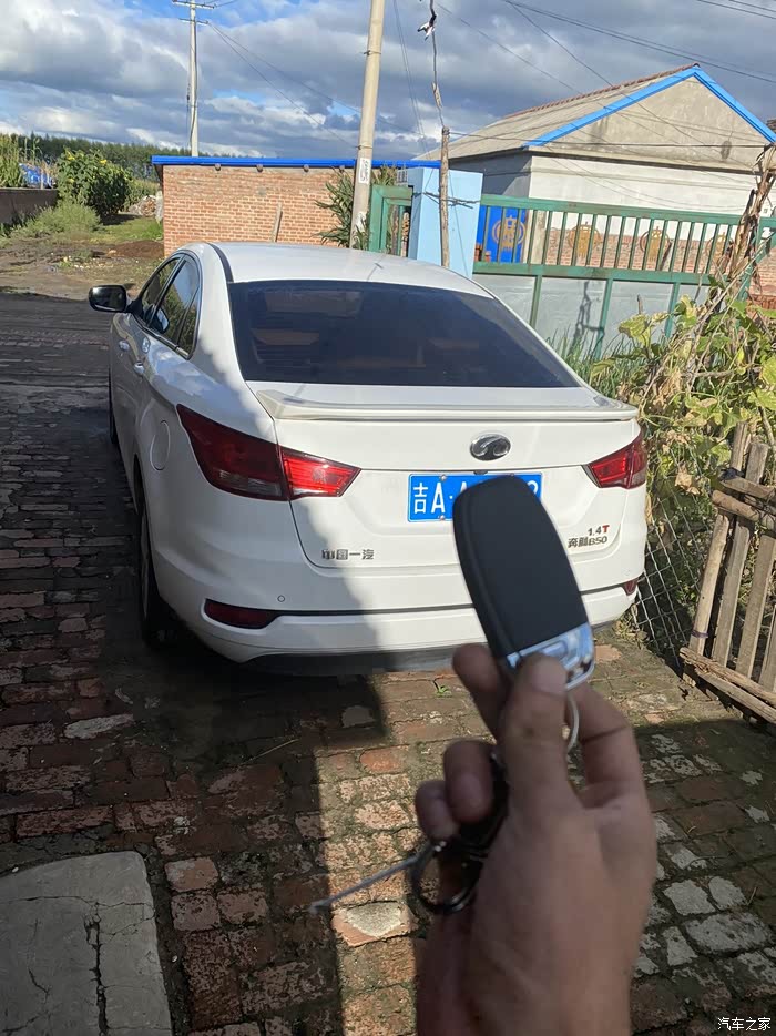

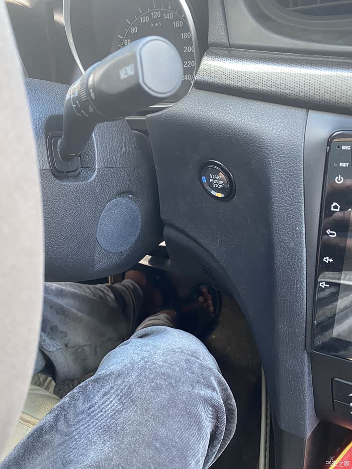

一键启动,无钥匙进入

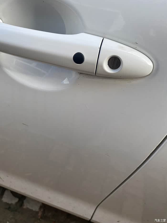

无钥匙进入选择原车把手!四根线,只用到红 黄!

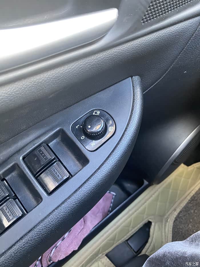

后视镜折叠加热,随便选,原厂,副厂,8线的就行!原车自带线束,对插就行了

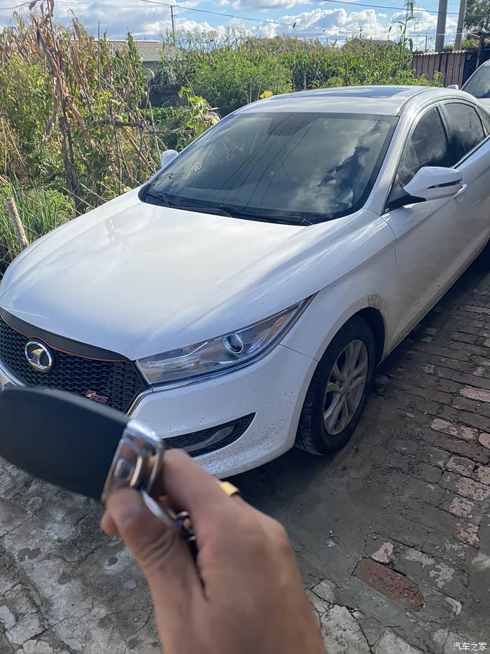

还改了前脸和尾翼。。后期打算加装原厂胎压!!发个贴做纪念吧!
想加装的,只需要买带任意车型把手的就能改!我这个只接了3根线,喇叭,打铁,刹车三根,其他都是对插,所以没有啥后患。。

一键启动,无钥匙进入
