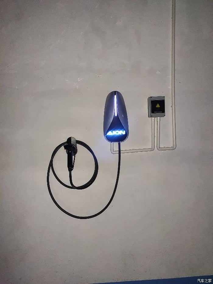

提车当天就申请报装了私桩,由于一二代桩交替再加上疫情影响,拖了将近一个月终于把私桩装好了。

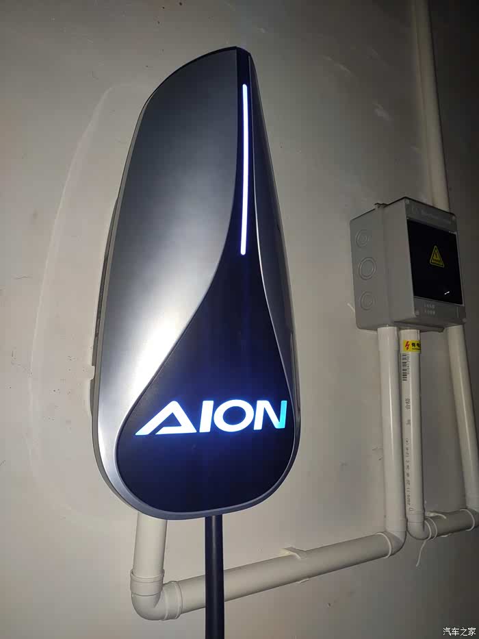

二代桩,高颜值
二代桩,高颜值
二代桩,高颜值

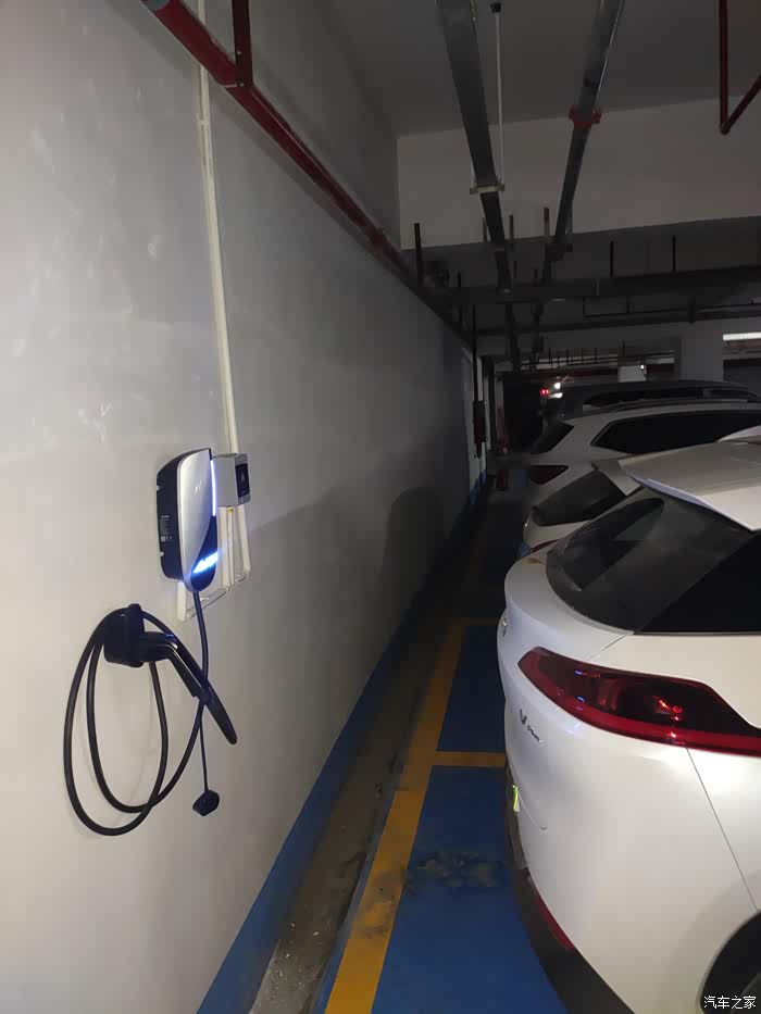

由于地下停车场无网络覆盖,二代桩又没有刷卡启动功能,所以使用起来还得研究一番,几个常用功能使用方法总结分享给大家。

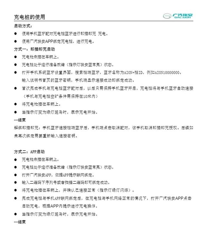

二、为亲友手机绑定蓝牙即插即充功能
1、请提前打开亲友手机的蓝牙,并将手机靠近充电桩。
2、亲友手机需登录您的埃安账户,然后进入【私桩管理】界面,点击[蓝牙即插即充],等待手机蓝牙与充电桩进行配对连接。
3、蓝牙连接成功,提示当前登录手机未绑定,点击[绑定],进行后续的蓝牙即插即充绑定操作。
4、亲友手机绑定蓝牙后可退出APP账户,保持手机蓝牙打开即可实现即插即充。
三、广汽埃安二代桩预约充电操作流程:
1、车辆设置预约及开始停止时间,车辆熄火。
2、插充电枪(此时充电桩绿灯闪烁)。
3、进APP“私桩管理”,点击“启动充电”,桩启动后,指示灯由绿灯闪烁变为绿灯长亮。
4、充电桩绿灯长亮时,桩已启动,此时退出APP即可,到了车辆设置的时间,会自动开始充电(充电桩绿灯转变为绿色跑马灯)。
