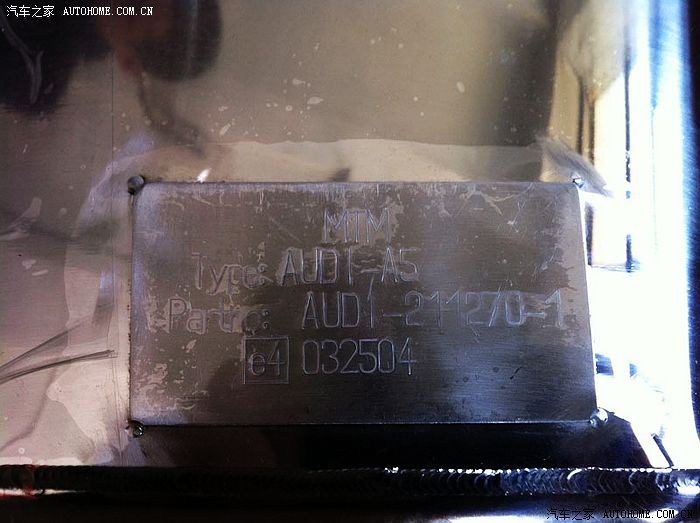

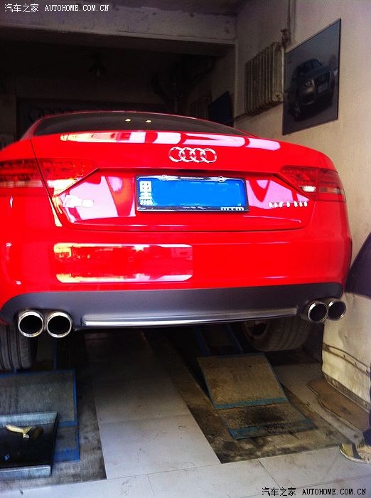

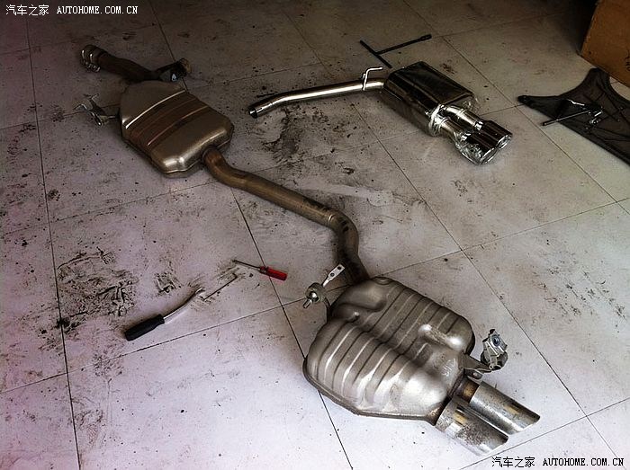

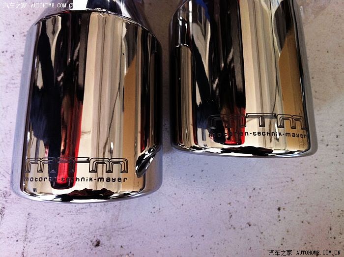

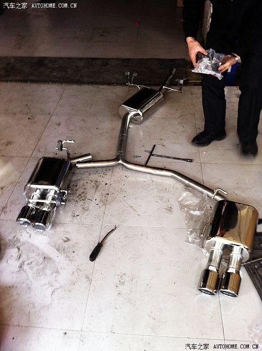

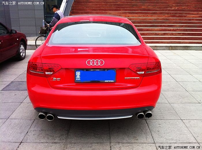

首先必须要改的就是排气,原车单边双出得排气实在太不给力了,还不如A6L的排气好看,改之。在品牌上,由于过天蝎,最终因为,价格较高,没有现货,和很多朋友反映的共振问题而放弃。MTM跟天蝎比缺点就是比较沉,而且声音也没天蝎好听,不过做工真的没的说,前一阵子倒车撞到一个石墩子,排气都撞进去了,却一点都没坏,拽出来跟新的一样,这质量刚刚的。
该买的时候好新啊,现在都黑了,万恶的烧机油。
A5专用,编号
MTM身份的象征。
整体装车效果,原车自带SLINE风格包,所以不用换包围,直接换尾唇就行了

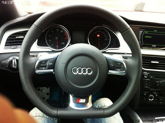

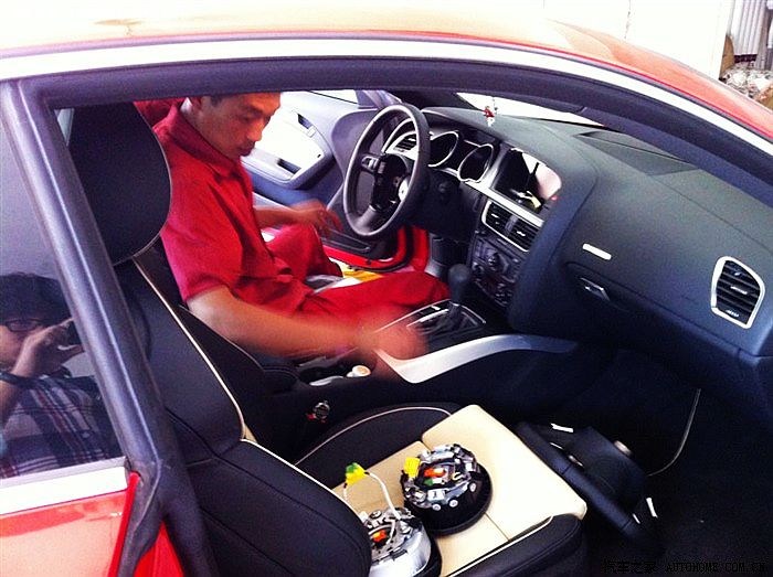

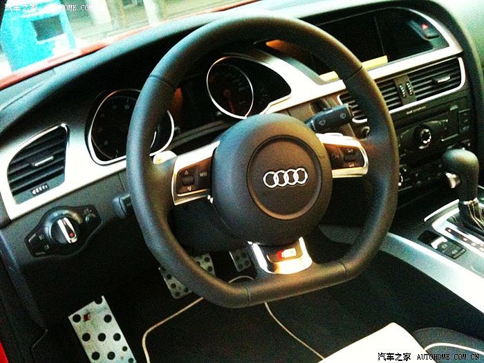

第二个改的就是方向盘,原车的方方正正的方向盘不好看,于是换了这个TT和R8的运动方向盘,这回舒心了。
好看,这才是跑车的范儿
带S5标,手感一流。

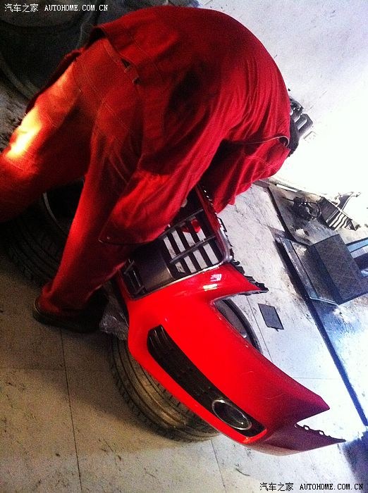

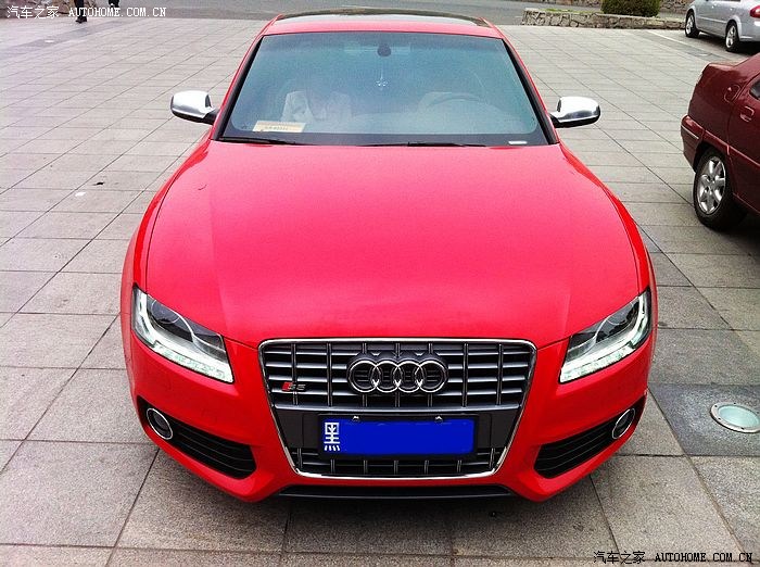

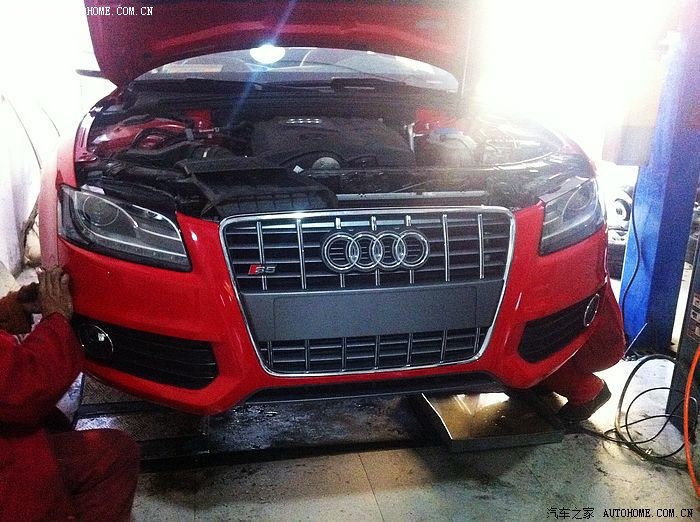

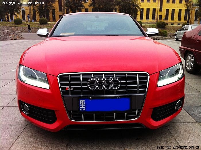

换S5中网论坛很多没啥好说的,本来想换RS5的蜂窝中网,但是看过其他车友改过的图,个人感觉如果不连前包围一起换的话,真的很不协调,而且RS5中网6000+的价格也太贵了,放弃。
包围和中网,SLINE包围跟普通包围最大的区别就是纵向比较宽,可以看出雾灯是三条杠,普通的是一条,会在视觉上感觉地盘较低。
装车效果,我打算把灰色塑料部分喷涂成钢琴漆

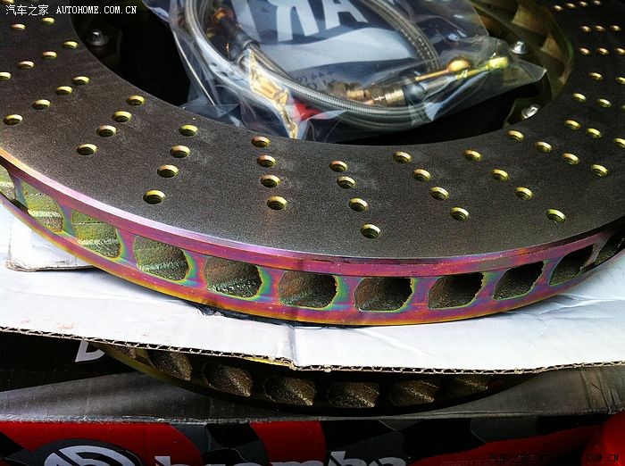

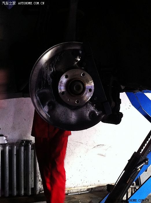

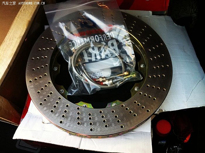

改刹车了,原车刹车真的不给力,前几天我70的速度,制动距离20米,还是追尾了一辆宝来。果断换之,380金色浮动碟,加钢喉,照片显得小,但是实物真的很大,这个刹车碟有一个小脸盆大,至少20斤重。
通风碟

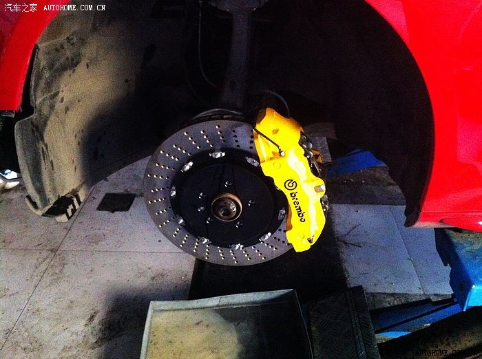

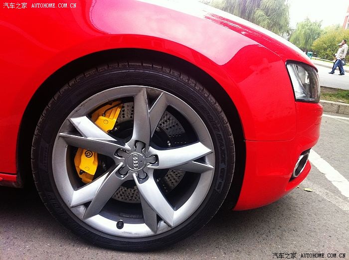

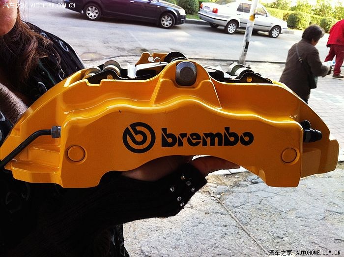

给力的鲍鱼,六活塞卡钳,一开始犹豫过AP的,但是对比过实物真的不如鲍鱼给力,此鲍鱼超级大,图里我媳妇用手托着,实物比我媳妇的脸还大。。。

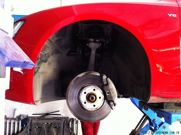

原厂刹车,和卡钳,对比下是不是太寒酸了哎。

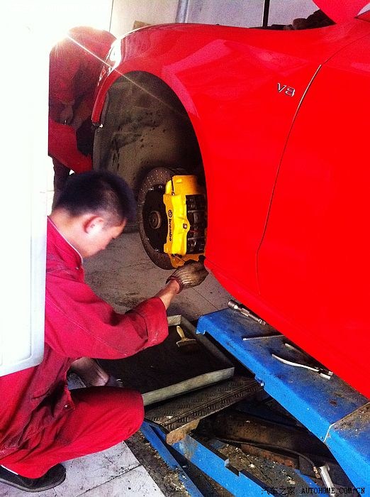

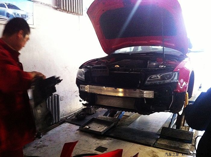

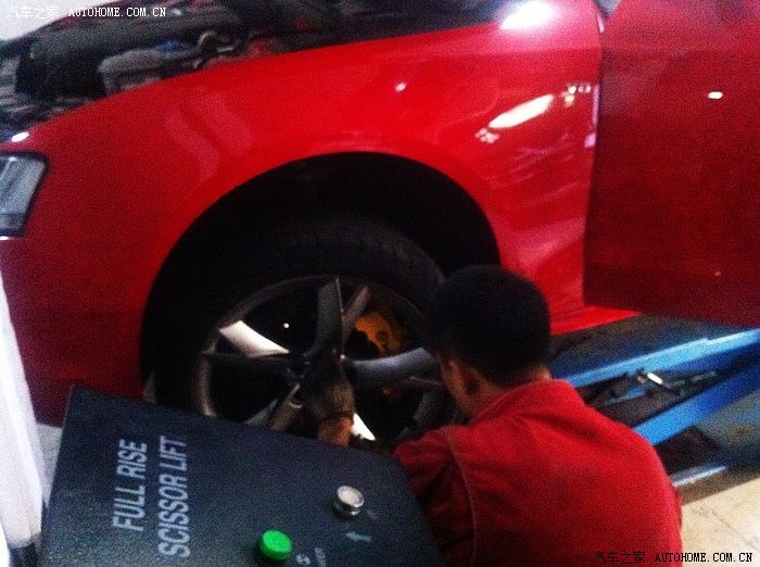

拆解安装
放刹车油,排空气中。
安好了,这黄卡钳,超级骚啊,有没有很可口的感觉,像根大香蕉。。。。
安装完毕

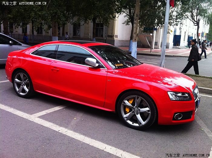

19寸剪刀脚是竟然ET32的,足够按6活塞,一开始还小担心了一下,小工说有一种法拉利的感觉。。有木有。。
凶悍的前脸,你在瞪谁呢
刷了隐藏,100%日行灯亮度,看到银耳朵了没~

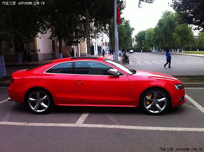

没洗车不过照出来还是挺干净的
这线条,优雅,那回头率,超高。。。就差个RS5的自动尾翼啊。哎
