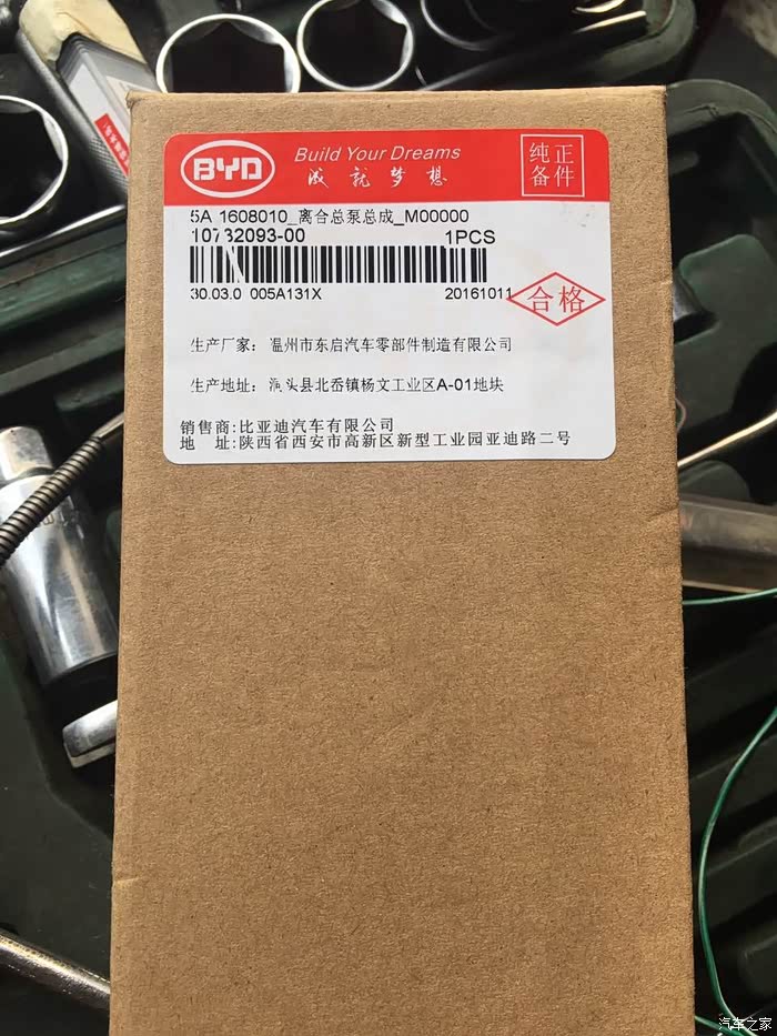

比亚迪速锐15年6月份出厂的车,手动豪华版,15年9月份提车,截止2017年3月6号,共计行驶32000KM,累计平均油耗7.2,目前自从换了92号汽油后,车的油耗比之前高了,这离合器异响是在25000KM左右的时候出现的,因为没有功能影响,也没有太在意,在保养的时候让4s店看下,第一检查后说是离合片磨损导致离合过高,调整下就OK了,当时在现在试下是不响了,但是走出4S店没有1KM再次出现异响,因时间关系,没有返回4S店,第二次到4S店,给维修师傅讲明原因后,师傅再次调整后并加了些许润滑油,问题彻底解决了,但是好景不长,历时两个月后再次出现异响,待第三次去4S店时再次检修此问题,还是之前那位师傅再次调整离合高度,出4S店同样1km的时候再次异响,无语了,昨日正好去趟市立,顺便再次检修,进店后有点安耐不住心中的火气,同一问题维修三次始终无法修复,直接质问4S店接待人员,不过她们态度还是可以的,说直接安排技术经理给我维修,呵呵,我差点被忽悠了,接待人员所谓的技术经理实际上就是位老师傅,此老师傅大概看出了我车问题的根源直接不伺候,害我在寒风中白白冻了一个钟,靠,这是在搞什么,直接在接待,表情要杀人,这是什么情况?这是怎么安排的?我大老远跑过来车烧的是水吗?直接开车门,不修了,走,回去直接400,不带这样玩的,接待人员见状马上过来安慰,随机又去找了为师傅帮我检修,(申明一点,这接待也是好心,想让老师傅给我彻查原因,无奈不知是沟通问题还是老师傅确实不愿意接这出力不讨好的活),经过这位师傅激励狂狼的一顿狂拆(主驾驶方向盘左侧,离合器上方的塑料壳全部打开),大概半个小时吧,问题出来了,说是离合泵总成间隙大了,属于三包范围,可免费更换,不过更换起来比较麻烦,大概需要四个小时左右,还要把发动机仓很多部件拆掉,我的个天啊,这是什么情况,新车,可是从来没有拆过的呀,思来想去,这是问题,还是要修啊,要不开车只要踩离合就咯嘣一下,多难受啊,但是也比较心疼车啊,没办法,最终决定换吧,10:30了,预计下午3点左右修好,还好今天有火箭的比赛,出去吃个饭顺便看下火箭是怎么虐灰熊的,“酒”足饭饱之后,火箭也不负众望小虐灰熊,心情顿时好转,顺便理个发回4s点,下午2点多返回4S店,看到我的车时,心里拔凉拔凉的,发动机仓拆了好多东西,雨刷、过滤器、转向助力油漏了一地,小白这次受苦了,我也没有心情再去4S店喝咖啡了,就一直守在小白跟前看看老师傅如何复原,大概3点半的时候全部装完了,这师傅今日也够辛苦的,再次感谢这位师傅,临走时4S店接待千叮嘱万嘱咐,厂家回访时千万不要上报今天发生的不愉快之事件,O(∩_∩)O~,哥也不搭理上车后大脚油门直接飞出4S店,出门之后发现方向盘重了,离合器也重了,不知是不是新配件需磨合的事情,先开着吧,有问题再去找他们,这就是我离合踏板咯嘣响维修的全过程,中间也没有心思去拍照了,只拍了一个配件的包装盒为证,写此篇***也是想让大家有同样问题的车主不要跑冤枉路,速锐这款车离合踏板异响是通病,有这种情况的车主之间换就行了,涂油不能治本!谢谢大家观看!
