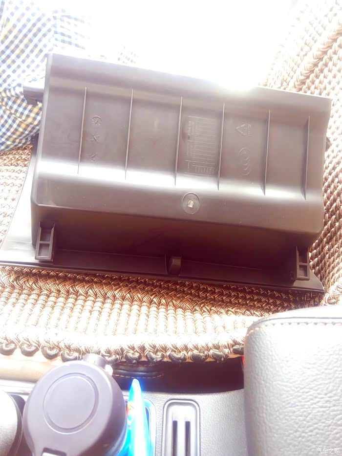

已经拆下来的手套箱
打开手套箱,用力往外拨,便可拿出。拔出后,可以看到底部三个卡槽扣,装的时候对应装回去即可。

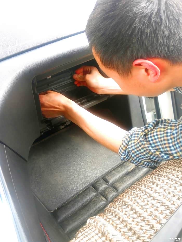

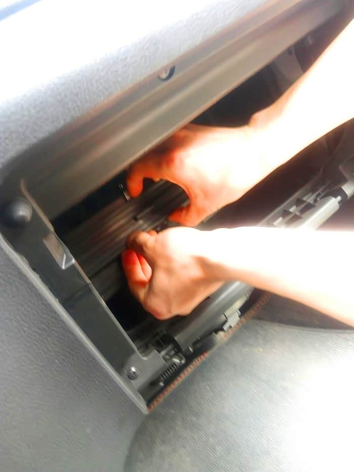

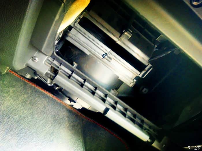

找到空调滤芯的位置,有一根白色拉条在滤芯边上,轻轻往外拉就可拿出来
拆的时候要小心,不要碰坏其他地方
我朋友刚开始拆的时候,还是研究了好久才发现这个方法,谢谢他的帮助。

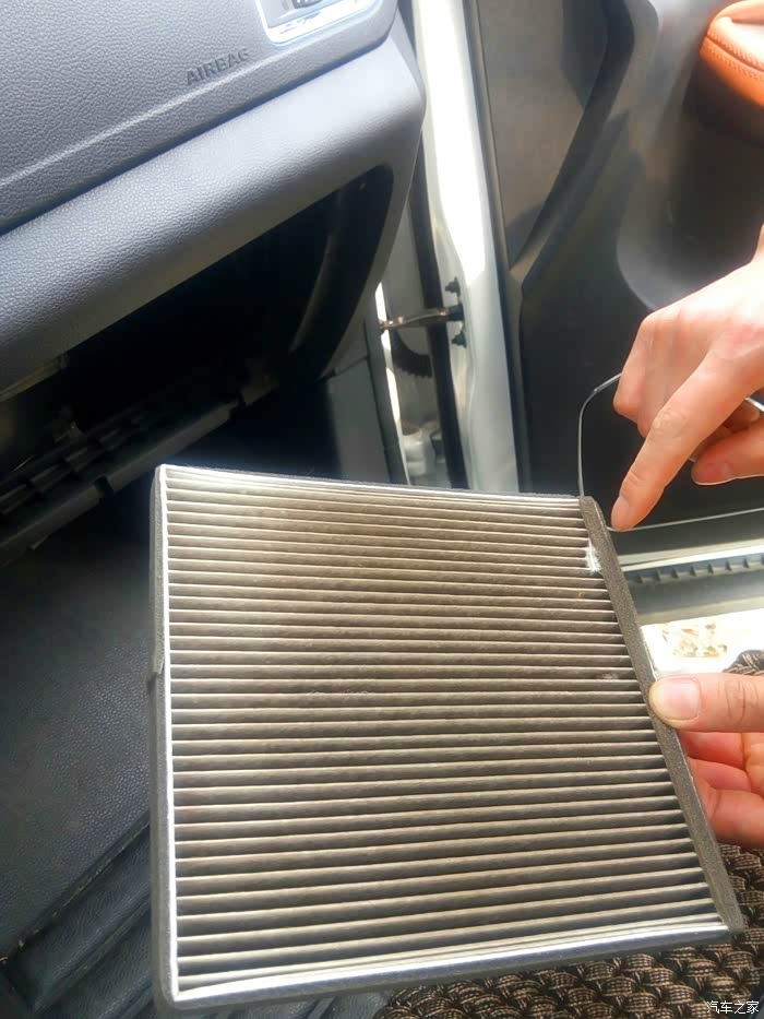

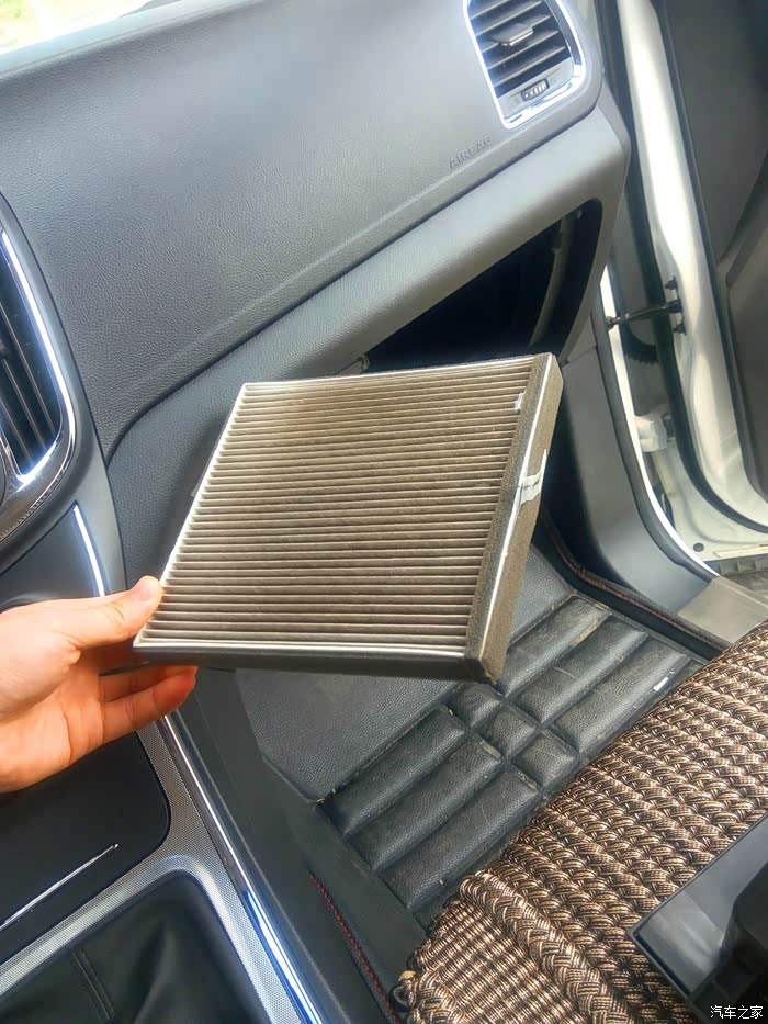

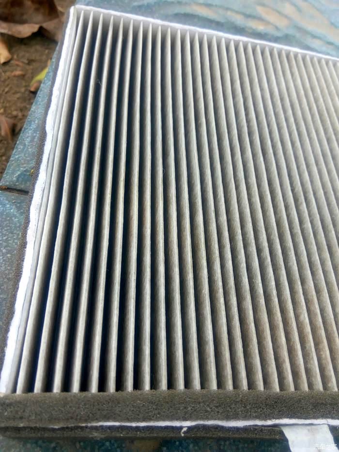

拆下来的空调滤芯,可以看到有多少灰尘,还有头发丝什么的
建议找个有风管的地方吹一下,可快速清理掉上面的灰尘,或者到干净的地上,敲一敲,也能抖掉大部分灰尘。
拿出来的空调滤芯,黑黑的,才一万多公里,可能是4S店没有主动清洁的原因吧,这还是我第一次清洁。

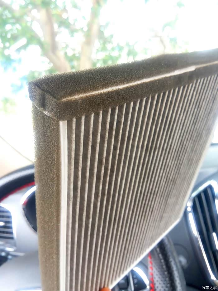

干净后滤芯,按照拆的时候的方法,放进去,记住,拉条朝外,放回手套箱,用力往里压,即可完成安装。
