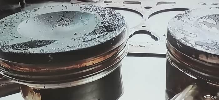

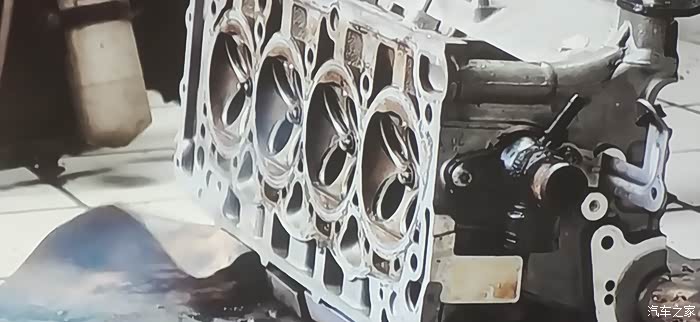

1. 清洗积碳(干冰,核桃砂,超声波):进气门,排气门(正面,背面);节气门;气缸;喷油嘴(超声波清洗)
2.(更换)改进型活塞(波浪形油环,容纳更多的积碳,防止堵死;改性气环1和气环2;没有“凹槽”,改为“斜面”)

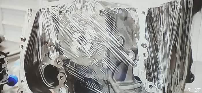

10. 曲轴后油封(“曲后”;“曲后”漏(机)油,需要抬下发动机更换维修)
