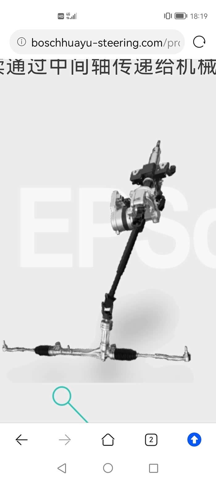

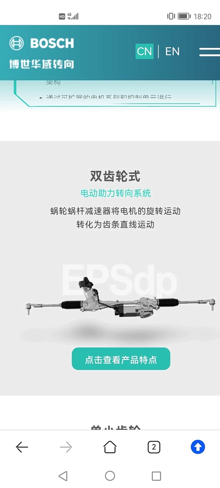

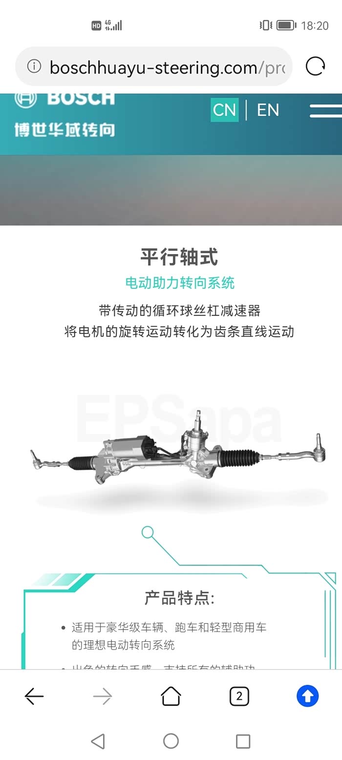

最后,附上三种转向系统来结束此文
为了防止概率性的卡滞现象,买车尽量选择这种转向形式或是……
这种转向形式
这就是令人闻风丧胆的英朗转向形式,我阅遍各大汽车论坛,只要装备这种转向系统的都有一定概率的高速卡滞现象,只不过多少的问题,所以当你下次换车时,务必,一而再再而三,三而不竭的趴到方向盘下边看看转向形式
如果是英朗这般转向柱擎着个电机,马上换台车,因为跟这种转向形式赌卡滞概率,你就是玩筛子,赢面又有几何?!
