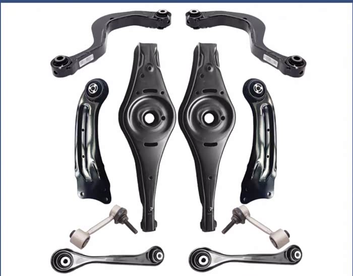

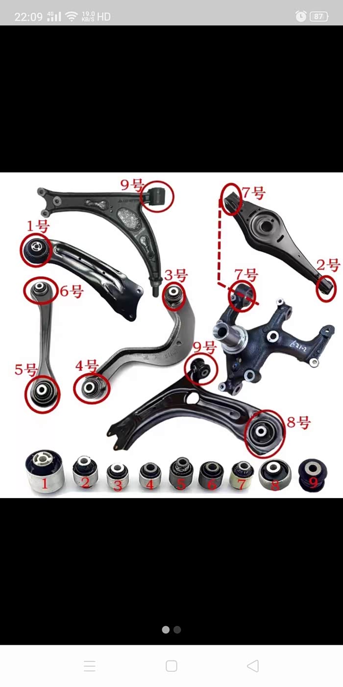

12年明锐1.6AT,里程七万,烂路底盘松散异响,过减速带力不从心。检查四条减震有三条漏油,准备更换。三角臂铝座胶套裂纹老化。小吊杆略有松旷。摆臂球头没有发现旷量。现在的汽修厂只换不修,问了好几家都只换总成,没人愿意换胶套。今天花了一天时间拆了四轮钻车底查看,发现后桥连杆比前桥更多,托臂纵臂弯臂还有直臂都有胶套(借用网上图片),没有拆车也看不出是否老化需要更换,这下傻眼了!其中托臂弯臂联接有偏心螺丝,会影响倾角后束。论坛也没有看到童鞋更换后桥胶套作业,自己钻车底搞估计够呛,还要压出旧套压入新套,路过的车主说说七八年的老车需要换后桥这些胶套么?
